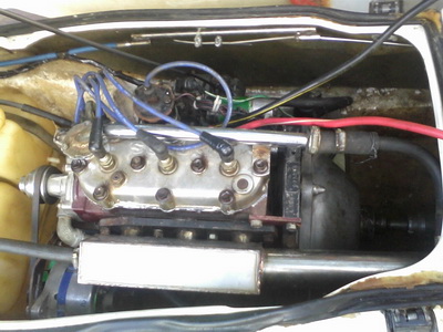

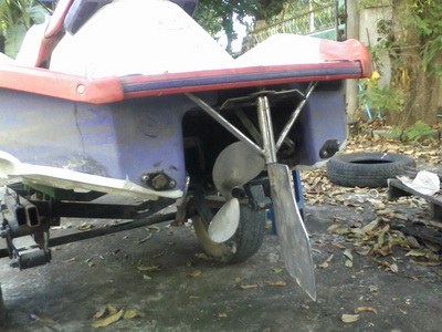

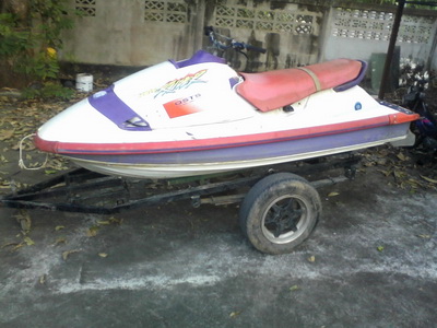

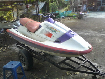

       ผลงานช่างตุ้ม อัมพวา(โทร 089-1595906)
ลำที่สอง
ค่อนข้างลงตัว

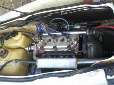

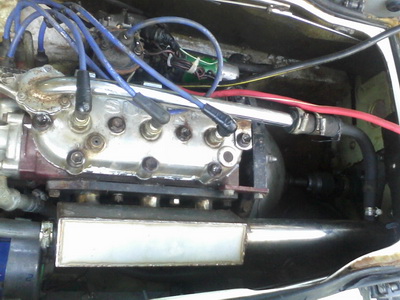

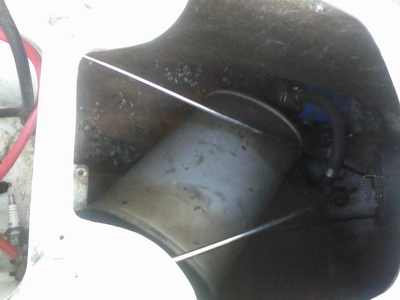

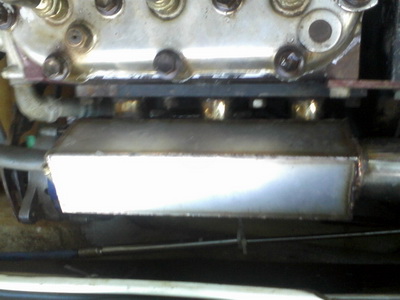

ระบบท่อไอเสีย ทำเป็นถังให้น้ำผ่าน
ช่วยเรื่องความร้อน และเสียงเบาไปได้มากๆๆ
เครื่องใช้ suzuki 3สูบ คาบูคู่ (เครื่องแบบเดียวกับที่ใช้กับเรือหางยาวทั่วไป)
อัตรการวิ่งขึ้นน้ำค่อนข้างเร็ว
เพิ่งจะได้เสกริตข้าง(น่าจะเรียกว่าสปอนซ่อน) มีไว้เพื่อช่วยตัวลำให้ขึ้นน้ำได้เร็วขึ้น
เดี๋ยวจะลองติดตั้งแล้วเสาร์หน้าจะมาแจ้งอีกทีครับ

       เดี๋ยววันอาทิตย์นี้จะเอาไปลองใหม่ ช่างตุ้ม ให้ใบมาเผื่ออีกใบต้องลองเปลี่ยนดูว่าจะจี๊ดกว่าเดิมเท่าไหร่
แล้วจะเก็บภาพมาฝาก สำหรับท่านที่ต้องการความสนุกแบบประหยัด ต้องการแปลงเครื่องรถยนต์ลงในเจ๊ตสกีแบบนี้
สามารถโทรคุยขอคำแนะนำจากช่างตุ้มได้เลยนะครับ แปลงแล้วรับรองว่าจะไม่ต้องปวดหัวกับเรื่องค่าน้ำมันเจ๊ตสกีอีกต่อไป
และประหยัดค่าซ่อมเครื่องได้อีกเยอะ เนื่องจากเครื่องเจ๊ตเวลาซ่อมบำรุงแพงมากครับ
เป็นทางออกสำหรับท่านที่มีบออดี้เจ๊ตสกีที่เครื่องพังแล้ว สามารถเอามาวางเครื่องแบบนี้ได้เลย
