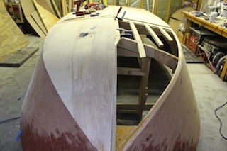

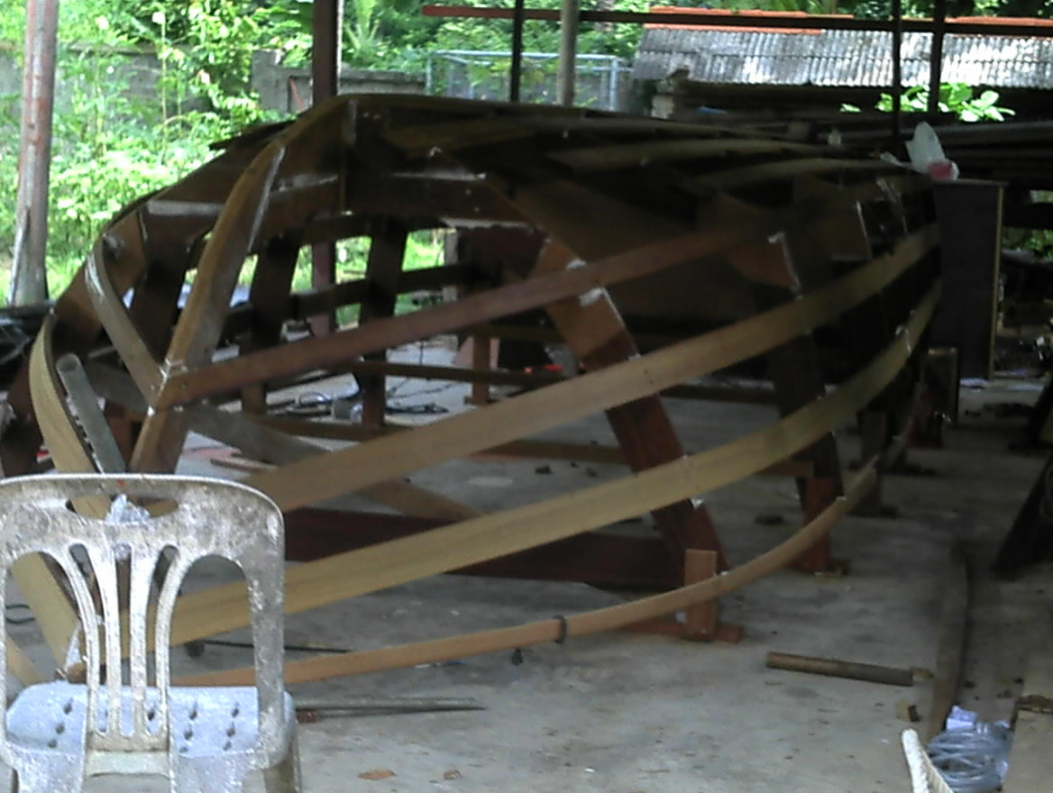

       เนื่องจากโพสไม่ค่อยขึ้นเลยไม่ค่อยได้ Update หลายวัน เป็นเรือไม้ครับ แบบของ Svenson ฟรีครับ ขนาด 20 ฟุต กว้าง 8 ฟุต ขยายแบบเพิ่มความยาวเป็น 23 ฟุตเผื่อใว้สำหรับเครื่องวางกลาง เกิดงบไม่พอสำหรับ Out bord โครงเป็นไม้ตะเคียนทองคัดอย่างดี (สั่งมาสำหรับงานบ้านพอดีเจ้าของขอเปลี่ยนเป็นไม้ตะแบกเนื่องจากกลัวนางตะเคียน)

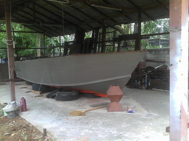

       ไม่ใด้เข้ามาหลายวันครับใส่ภาพไม่ค่อยได้มีเทคนิคอะไรแนะนำหน่อยครับ ตอนนี้เรือคืบหน้าไปเยอะ ทำสีรองพื้นและจับพลิกหงายขึ้น เตรียมทำเคบินต่อไป

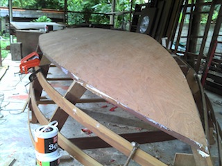

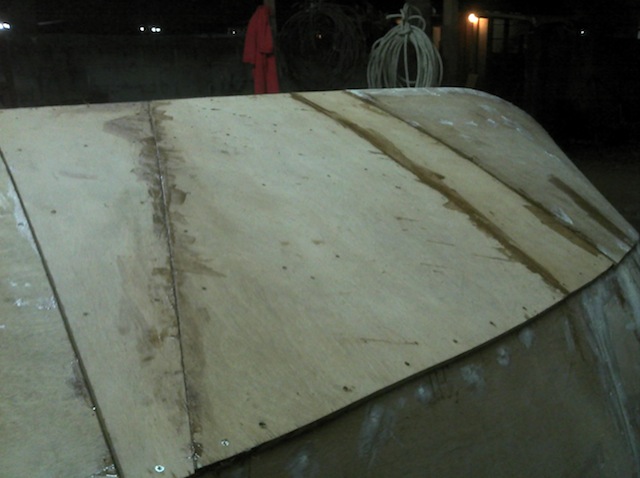

       ลองใหม่ครับหุ้มไม้อัดเสร็จชั้นแรก
Contructor จาก Na-Laam Samui 110.77.148.159 เสาร์, 28/4/2555 เวลา : 14:55  IP : 110.77.148.159
edit แก้ไขคำตอบ   delete ลบคำตอบ 16925

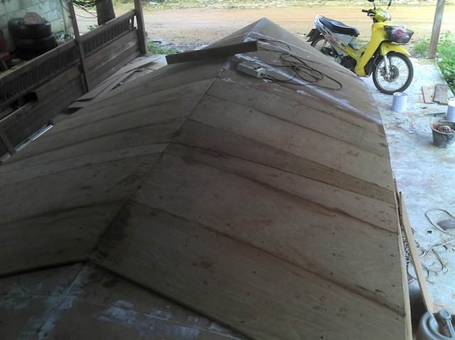

       ชั้นที่สองครับ
Contructor จาก Na-Laam Samui 110.77.148.159 เสาร์, 28/4/2555 เวลา : 14:57  IP : 110.77.148.159
edit แก้ไขคำตอบ   delete ลบคำตอบ 16926

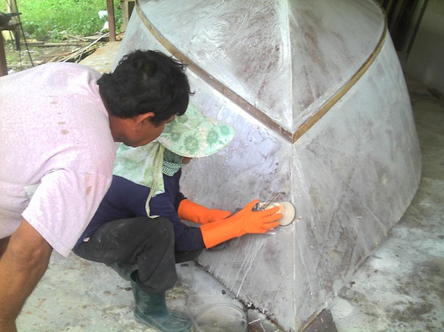

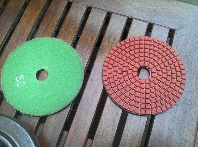

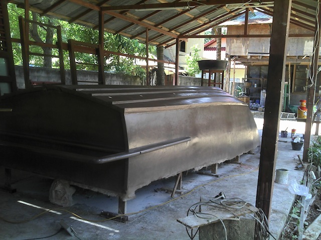

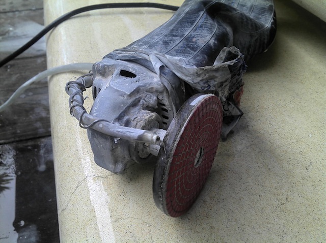

       เครือบเรซิ่น +ใยสาน 1 เที่ยวโป๊วทัลคั่มแล้วก็ขัด ตอนขัดใช้เทคนิคและเครื่องมือสำหรับขัดเทอราซโซ่ หรือ หินขัดบ้าเราช่วยเร็วดีครับไม่เหนื่อยมากฝุ่นไม่มีเพราะเป็นระบบเปียก
น้าขัดเปียกใช้ลูกหมูแบบระบบลมหรือไฟฟ้า ครับ
จาก : parkorn(parkorn) 28/4/2555 20:50:55 [124.122.131.116]
ไฟฟ้าครับใช้ยางในรถห่อครับเดี๋ยวลงรูปให้ดูครับ
จาก : Contructor(Contructor) 28/4/2555 22:35:33 [1.0.221.131]

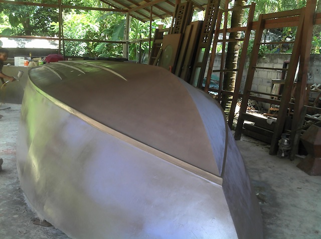

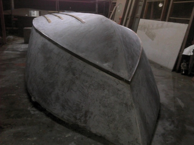

       ขัดทัลคั่มเสร็จแล้วครับเรียบดีเตรียมพ่นรองพื้น และเก็บโป๊วละเอียดอีก 2-3 เที่ยว
Contructor จาก Na-Laam Samui 110.77.148.159 เสาร์, 28/4/2555 เวลา : 15:07  IP : 110.77.148.159
edit แก้ไขคำตอบ   delete ลบคำตอบ 16929
       รองพื้นเที่ยวแรกครับ ด้วย รัสเทค ของTOA เนื่อสีเหนียวมากครับ
ใช้ Rusttech ต้องปล่อยให้แห้งอย่างน้อย 24 ชมนะครับ ไม่ยังงั่นสีจะบวมครับ
จาก : parkorn(parkorn) 28/4/2555 20:52:34 [124.122.131.116]
ขอบคุณครับทิ้งใว้เกิน 24 ชั่วโมงครับเพราะว่าพ่นเสร็จก็ทิ้งไปต่างประเทศเลยครับ 1เดือนเต็ม
จาก : Contructor(Contructor) 29/4/2555 11:49:21 [1.0.221.131]
Contructor จาก Na-Laam Samui 110.77.148.159 เสาร์, 28/4/2555 เวลา : 15:10  IP : 110.77.148.159
edit แก้ไขคำตอบ   delete ลบคำตอบ 16930
       "เทคนิคและเครื่องมือสำหรับขัดเทอราซโซ่ หรือ หินขัดบ้าเราช่วย" มันเป็นยังไงครับ Na-Laam Samui ช่วยอธิบายได้ไหม ผมความรู้น้อย ขอบคุณตรับ

       การขัดเทอราซโซ่ หรือหินขัดบ้านเรานั้น เครื่องมือมี 2แบบครับคือพื้น และผนังขัดพื้นใช้แบบเดินตามครับเครื่องใหญ่มาก ส่วนขัดผนังใช้เครื่องเจียร 4-6" ใส่ใบขัดหิน ต่อท่อนำ้เล็กๆขนาดหัวตะปูเพื่อเลี้ยงนำ้กันฝุ่นใว้ลงรูปให้ดูครับ
Contructor จาก Na-Laam Samui 1.0.221.131 อาทิตย์, 29/4/2555 เวลา : 12:00  IP : 1.0.221.131

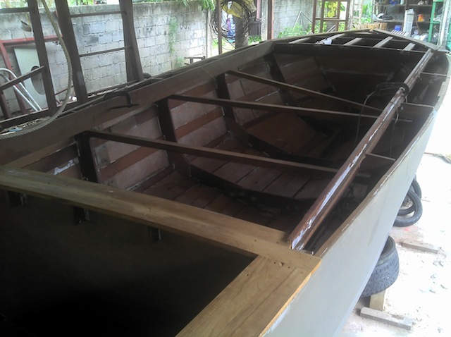

       มุมมองจากด้านหลังครับ

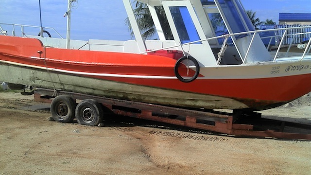

       ต้องขอออกตัวนิดหนึ่งครับผมไม่เคยต่อเรือมาก่อน ด้วยใจรักและชอบ พยายามศึกษาอยู่นานพอสมควร ลองผิดลองถูกกับลำนี้มาจนงบจางไปเยอะก้อเลยตัดสินใจปล่อยเธอไปตอนนี้มีคนรับไปดูแลต่อครับ
เปลี่ยนน่านนำ้ไปอยู่อันดามันครับได้ข่าวว่าเจ้าของใหม่แฮปปี้มากเป็นเรือไฟเบอร์กลาสทั้งลำครับ เคบินเป็นไม้ครับ หนักมากไม่เคยขึ้นตาชั่งแต่คะเนแล้ว น่าจะ 3ตันขึ้น เทียบนำ้หนักตอนเกี่ยวเทรลเลอร์ กับรถขุดเล็ก PC 40 ความเร็วจากGPS 16 กิโลเมตร/ชั่วโมง เครื่องอีซูซุดีเซลของรถ สิบล้อ รอคกี้ เกียร์ทด 2.5:1 อุปกรณ์สำหรับออกทริปตกปลาค้างคืนพร้อม

       พอดีตอนนี้จับหงายขึ้นมาแล้งเตรียมทำเคบินกะว่าจะทำสีท้องเรือก่อนในแบบแปลนที่ให้มาบอกว่าใช้พวก Teak oil
teak oil เป็นน้ำมันเคลือบไม้ครับ เพื่อไม่ให้ไม่อมน้ำ แต่ยอมให้ไม้หายใจได้ แต่จะต้องทาบ่อย ๆ ครับ
จาก : parkorn(parkorn) 30/4/2555 15:41:09 [171.96.28.216]
ปัจจุบันใช้ลองพื่นEpoxy แล้วปิดทับด้วยสี Poly เป็นอันจบ
จาก : parkorn(parkorn) 30/4/2555 15:42:23 [171.96.28.216]

       ใบขัดครับมีหลายเบอร์หาซื้อใด้ตามร้านวัสดุก่อสร้างใหญ่ๆ หรือร้านขายหินอ่อนหรือแกรนิต
Contructor จาก Na-Laam Samui 61.7.182.154 จันทร์, 30/4/2555 เวลา : 13:03  IP : 61.7.182.154
edit แก้ไขคำตอบ   delete ลบคำตอบ 16997
       นี้คือเครื่องขัดครับห่อแบบนี้ระวังอย่าให้ปิดช่องระบายความร้อน
Contructor จาก Na-Laam Samui 61.7.182.154 จันทร์, 30/4/2555 เวลา : 13:06  IP : 61.7.182.154

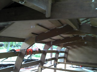

       น้าอย่าลืมเดินท่อระบายน้ำจากหัวเรือไปท้ายเรือนะครับ ท่อสายพวงมาลัยกับสายคอนโทรลด้วยครับ เดี๋ยวปิดท้องแล้วจะวุ่น
parkorn จาก ภากร 171.96.28.216 จันทร์, 30/4/2555 เวลา : 15:52  IP : 171.96.28.216
edit แก้ไขคำตอบ   delete ลบคำตอบ 16999

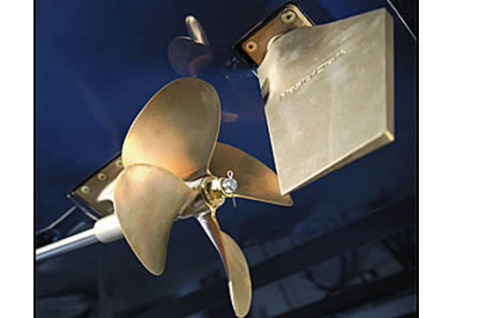

       ใช้ระบบขับเคลื่อแบบนี้ครับกำลังกลึงเพลาอยู่
ใบแบบนี้มีขนาดกี่นิ้วบ้างครับหาซื้อที่ไหนราคาเท่าไรครับ
จาก : ดำ สงขลา(ดำ สงขลา) 24/1/2556 23:50:51 [27.130.254.26]
ครับผมเองก็อยากได้แต่หาแหล่งซื้อไม่เจอ ผมก็ต่อเรือเครื่องวางท้องอยู่ครับ แต่ใช้ใบจักรเรือหางยาวครับ
จาก : kobsurat(kobsurat) 2/8/2556 16:52:55 [118.173.218.229]

       อันนี้คือ Shaft bearing อันละ 49 เหรียญ usdส่งมาจากเมกา

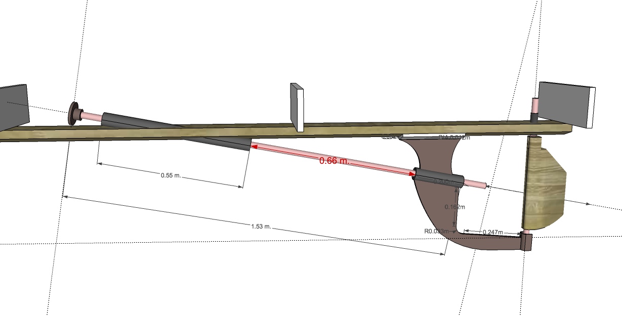

       แบบที่ส่งไปโรงกลึง
