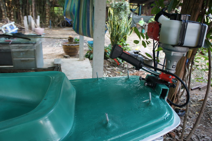

       นี่แหละครับ..สังขาร พายไปไกลหน่อยเหนื่อยครับ เลยให้ช่างทำฐานแล้วจะหาเครื่องเล็ก ๆ ( แบบประหยัด -ตามงบ 5 5 5 ) มาติดตั้งครับ
พอดีมีแท่นยึด มอเตอร์ไกด์ใส่เรือยางครับ ก็เลยดัดแปลงมาใส่ลำนี้ จะได้กลายเป็น สโลวโบ๊ท ฮิ ฮิ
จาก : ลุงตาดำ(ลุงตาดำ) 15/1/2555 6:08:06 [125.26.106.38]
ลุงตาดำ จาก ลุงตาดำ 125.26.106.38 อาทิตย์, 15/1/2555 เวลา : 06:02  IP : 125.26.106.38
edit แก้ไขคำตอบ   delete ลบคำตอบ 13832

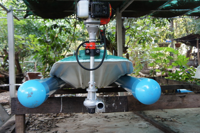

       เป็นเครื่องตัดหญ้า ที่ดัดแปลงมา 3 แรง ติดแล้วลองลงน้ำ ขี่ 2 คนวิ่งแบบสบายๆเลย ( แต่ไม่ถึงขั้น ขึ้นน้ำหรอก แค่ไม่ต้องเหนื่อยก็พอครับ )

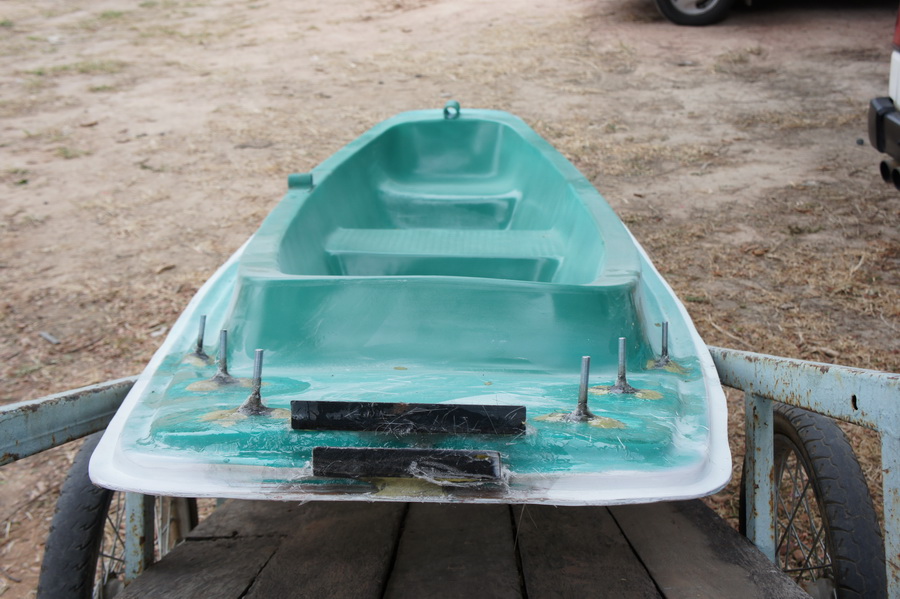

       ตอนแรกเอาชุดติดตั้งมอเตอร์ไกด์มาใส่ แต่หางเครื่องสั้นไม่ถึงน้ำ เลยเอาแค่เหล็กกล่องไม้ขีดมาเป็นที่ยึดเครื่องแทนครับ

       พี่ครับลองทำใหม่ต่อท่อpvcจากทางน้ำออกเอาขึ้นข้างบนแล้วพ่นลงน้ำผมว่าเรือวิ่งกว่านะครับหรือลองเอาสายยางต่อจากทางน้ำออกแล้วพ่นลงน้ำเหมือนกันดูก่อนก็ได้จะได้ถูกสตางค์และก็เป็นหางเสือไปในตัวด้วยแต่ถ้าไม่ดีห้ามด่านะครับ

       แฮ่ ๆ ๆ มัวแต่ไปดูเกี่ยวกับ เหยื่อปลอม (กำลังอยากได้ ) เลยมาตอบช้าไปหน่อย ..... ติดต่อคนขายแล้ว เขาบอกมีท่อ PVC รีดน้ำ จาก 1 นิ้วครึ่ง ให้เหลือ 1 นิ้ว โฆ ว่าจะแรงดันดีกว่าเดิม ได้มาแล้วจะถ่ายรูปให้ดูครับ
