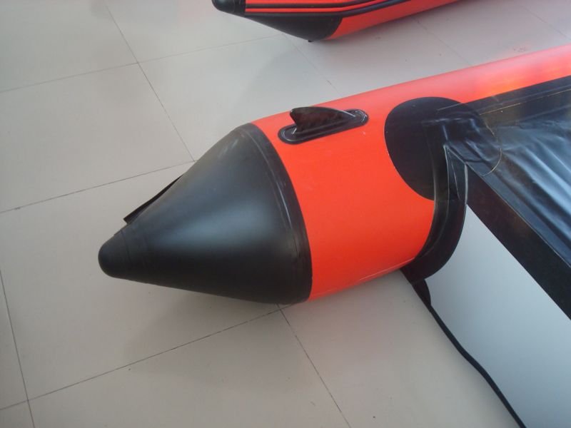

       3.ตัวเสริมกันน้ำเข้าข้างเรือ หน้าตา เป็นยังไงครับ.
แบบนี้ครับ ซ้ายขวาด้านข้างเรือ ถ้ามีด้านหน้าด้วยก็จะดีมาก
เห็นสั้นๆ แต่ช่วยได้นะครับ เวลาน้ำมันกระฉอกจะกันได้

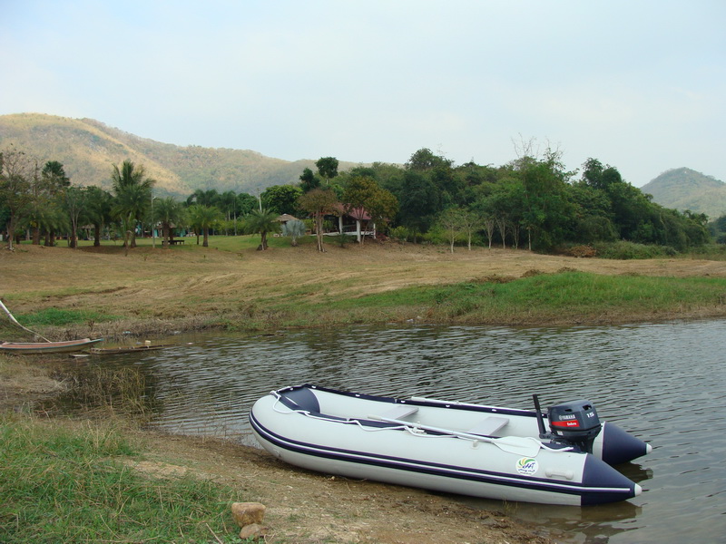

       อันนี้ฟิน ตรงท้องเรือครับ ส่วนมันจะทำให้วิ่งดีขึ้นหรือเปล่า
ไม่รู้ครับ
รูปมาจากหลายยีห้อ
ถ้าให้ชัวร์ต้องลองขับมันจะรู้เลย ว่าลำไหนนิ่ง ลำไหนไม่นิ่ง บางลำขับไปบิดไปบิดมา
วิ่งๆขึ้นน้ำก็ยาก ขึ้นเสร็จขับๆ ไปตกน้ำอีก แต่ส่วนใหญ่ หรือ เกือบทั้งหมดไม่ให้ลอง

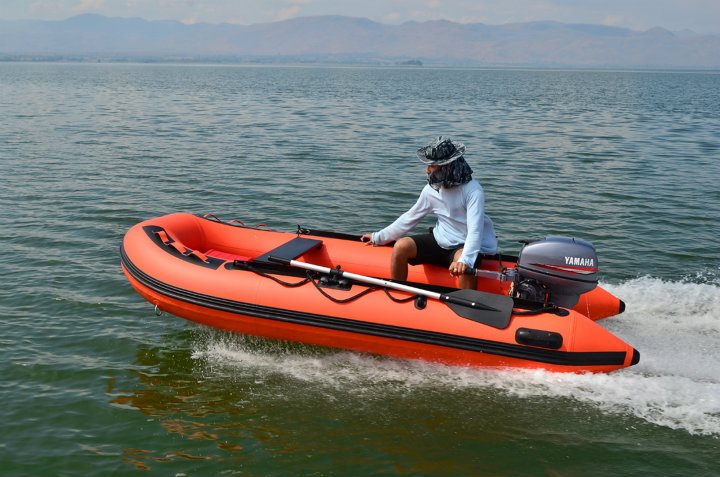

       ลำนี้ก็ 360 เครื่อง yamaha 15 แรง ขับมันจริงๆ
nut2362 จาก nut 171.97.128.170 อาทิตย์, 22/1/2555 เวลา : 22:48  IP : 171.97.128.170
edit แก้ไขคำตอบ   delete ลบคำตอบ 14204
       ลำนี้เป็น MAGNUM boat ครับวิ่งตรงๆน้ำเรียบๆไม่เห็นผลแต่ถ้ามีคลื่นเมื่อไหร่ จะรู้ทันทีเลยครับว่าแตกต่างจากไม่มี ฟิน เพราะจะทำให้เกาะน้ำดีขึ้นครับท้ายไม่ปัดไปปัดมา
ส่วนเครื่องแนะนำ TOHUTSU 18HP ครับ ราคาไม่แพงแค่64,000 บาท ถ้าสตาร์ทไฟฟ้า 69,800 ผมใช้อยู่วิ่งแรงดีครับ เล่นเครื่องจีนสีหมื่นกว่าต้องลุ้น เพิ่มอีกนึดจะสบายใจกว่า ส่วน YAMAHA ราคาตอนนี้บ้าไปแล้วครับ
