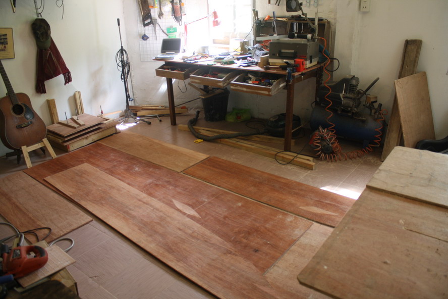

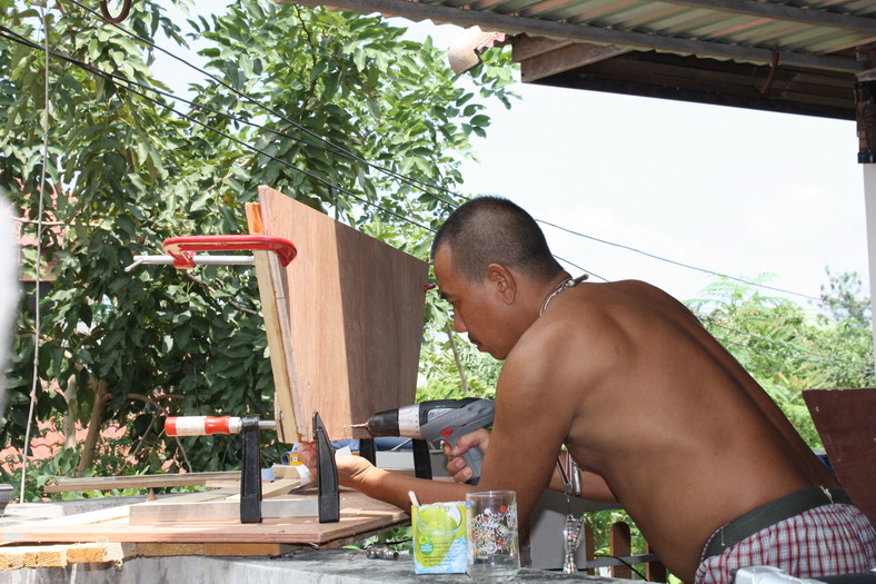

       ไม้อัดราคาถูกที่สุดในร้าน เลือกเอาที่ลายเป็นระเบียบๆ และไม่มีรอยตะปูเอามาตัดเป็นเพลท 16" และ 32" เอาไว้เป็นท้องเรือ ลำนี้ใช้ไม้อัด 3 sheet

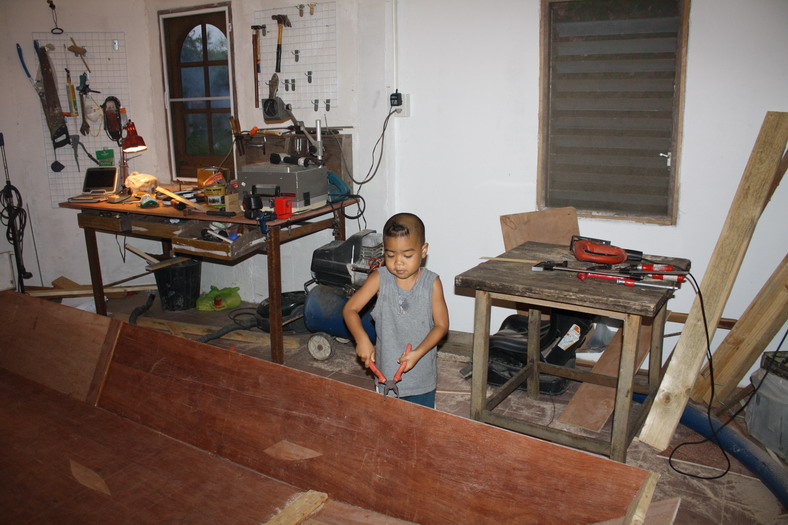

       ต่อไม้อย่างเร่งรีบ ไม่มีอย่างอื่นนอกจากกาวแดงจากร้านวัสดุก่อสร้างในซอยวัดลาดปลาดุก ไม่มีเวลาไปซื้ออย่างอื่นเพราะขณะนี้ คันกั้นน้ำที่ใหญ่ที่สุดของเทศบาลบางบัวทองได้สไลด์ตลอดแนว ปลดปล่อยน้ำที่เข้าคิวมหาศาลมุ่งหน้ามาทางบางคูรัดแล้ว เร่งๆๆๆๆๆ
nusati จาก ลุงคำปัน 124.122.253.79 ศุกร์, 20/1/2555 เวลา : 13:46  IP : 124.122.253.79
edit แก้ไขคำตอบ   delete ลบคำตอบ 14129

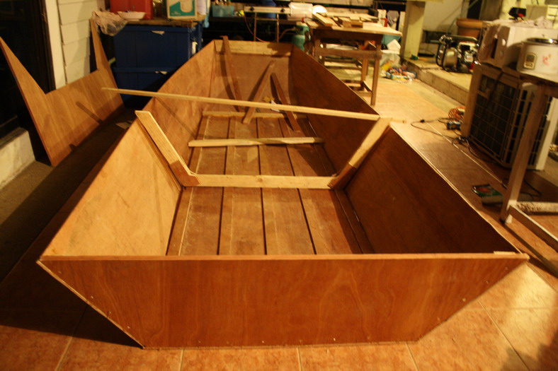

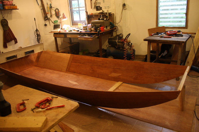

       เริ่มเห็นเป็น JON BOAT แล้ว ผมใช้ตะปูควงสามนิ้วเป็นตัวยึดหัวเรือ และใช้ลวดก่อสร้างใน Shop ของผมนี่แหละเป็นตัวยึดทุกเพลทเข้าหากัน

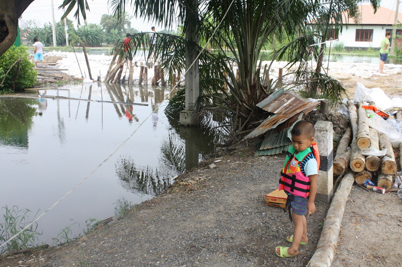

       รุ่งเช้าไปประเมินสถานการณ์น้ำในคลองเจดีย์ จุดวิกฤตของตำบลบางคูรัด เห็นน้ำแล้วไม่ต้องสงสัยต่อเลยว่า ความสูงของระดับน้ำและความเร็วของกระแสน้ำ เดียวอีกไม่นานมันก็จะถล่มลงมาเยียมบ้านเราอย่างแน่นอน ความแรงของกระแสน้ำรุนแรงมาก ผมรู้สึกผิดอย่างแรงที่จอดรถดูน้ำทั้งที่มีนะโมมาด้วย สถานการณ์นี้ ถึงกับทำให้นะโมกลัวมาก ร้องขอกลับบ้านเลย และนี่ก็เป็นเหตุให้ผมต้องรีบอพยพลูกเล็กๆทั้งสองพร้อมพี่สาวของน้องเมียผมไปส่งที่จังหวัดสิงห์ แล้วให้พ่อตามารับต่อไปชัยภูมิ ส่วนตัวเราตีรถกลับเข้าพื้นที่อย่างเร่งด่วน งานสาธารณสุขในพื้นที่ทำให้เราต้องกลับเข้ามาในพื้นที่น้ำท่วมอีกครั้ง

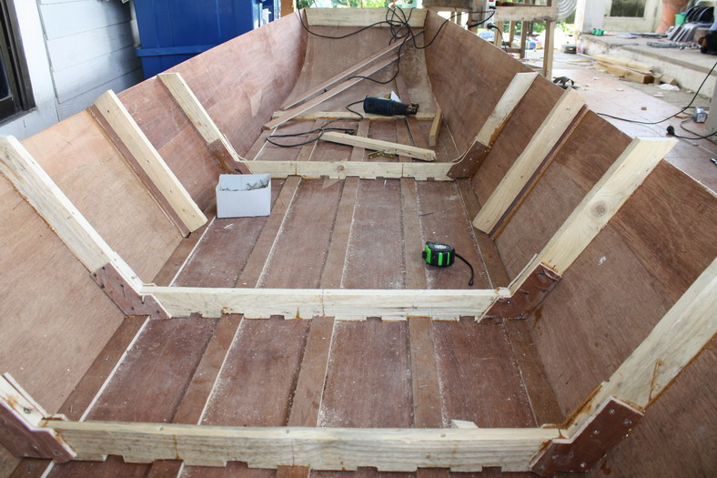

       กลับมาถึงหลังจากจัดการเรื่องศพงูเห่าแล้วก็ไม่รอช้า เราไม่มีเรือไม่ได้ ถึงทีเราลำนี้ไม้ต้องประณีตพิธีรีตรองอะไรแล้ว เริ่มลุยเอา Transum ไม้อัด20 มม. มาอัดสองชั้น ด้วยกาวแดง(ถ้ามีให้เลือกจะเลือก eploxy) อัดท้ายโดยไม่ต้องดูองศาของการเข้าไม้เลยกะว่าดิบๆรีบเร่ง เดียวตอนท้ายพอกโป๊วเอาได้ อยู่คนเดียวกลางน้ำนี่มีเวลาเต็มที่ หัวหน้าก็โทรมา เราก็ออกไม่ได้ คนไข้ก็โทร เราก็บอกว่าเดียวอีกวันสองวันน่าจะออกไปดูเขาได้ ให้กำลังใจกันไป

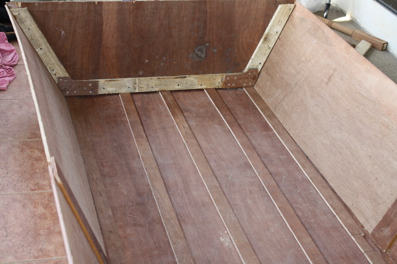

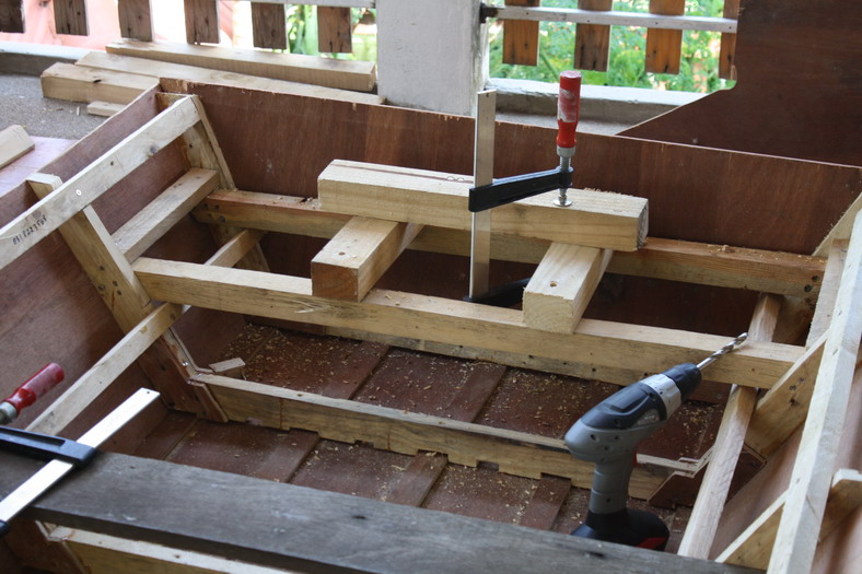

       เส้นท้องเรือปกติควรเป็นไม้ระแนงดีๆ แต่วันนี้จะหาที่ไหนล่ะ รอบบ้านเรามีแต่น้ำ เอาไม้อัดนี่แหละทากาวแล้วอัดลงไปเลย ยึดด้วยตะปูเกลียวเพื่อเพิ่มแรงดึงให้ติดกับพื้นท้องเรือจนกาวปลิ้นออกมั่นใจว่าติดกัน แล้วค่อยถอดออกอุดรูเอาวันหลังได้

       มืดอีกแล้ว วันนี้ได้แค่นี้ก็ดีถมแล้ว ไปช่วยบ้านอื่นเขาขนโน่นบ้างนี่บ้าง กลับมาทำบ้าง ทำกับข้าวบาง หมดไปวันนี้ได้กงเรืออันเดียวเอง ไม่กงเรือผมเอาจากไม้ลังข้างถนนมาเข้าแท่นซอย ไม่ต้องไส ไม่ต้องแต่ง ไม่ต้องขัด ไม่ต้องเสียเวลา และไม่ได้เรื่อง เอามาประกบต่อด้วยแผ่นเศษไม้อัดที่ตัดๆไว้นั่นแหละทำมุมให้เข้ากับกราบเรือแล้วเอา F Clamp หนีบมุมไว้ยึดกันด้วยกาวแดง และเอาตะปูเกลียวอัดห้าหกตัว ตาก แล้วยึดกงกลางก่อน เนื่องจากเป็นการเปิดทางกว้างเพื่อให้กำหนดมิติการแหวกน้ำของท้องเรือและกราบเรือไปในตัว ในที่นี้ให้กงเรือกว้างลดลงจากโปรแกรมออกแบบเรือเล็กน้อยโดยให้ส่วนกว้างสุดของกราบเรือกว้าง 51 นิ้ว

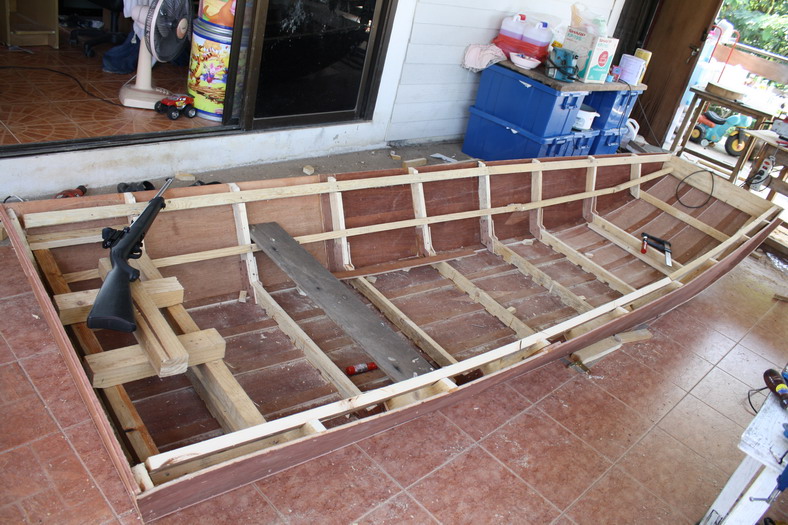

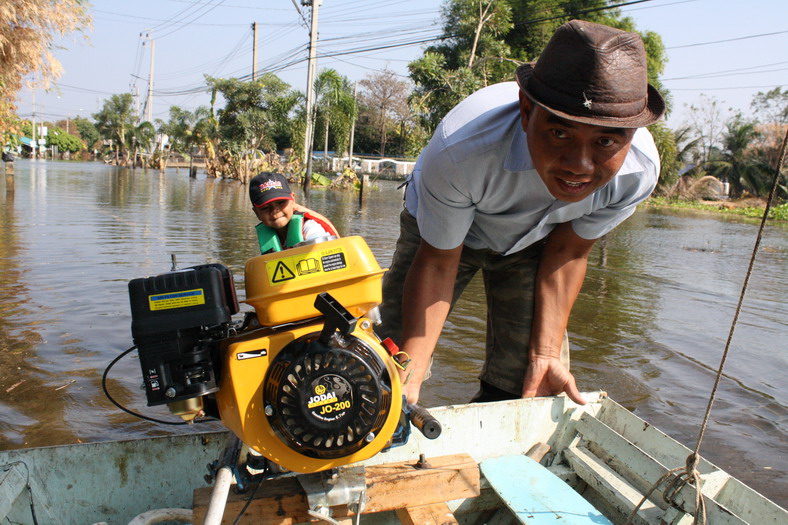

       เช้าวันรุ่งอีกครั้ง เริ่มงานตั้งแต่ตื่นเลย เสียเวลากับกาแฟหนึ่งแก้ว ปลากระป๋องคลุกข้าวหอมซอยพริกสดสุดเริดอีกหนึ่งกะละมังข้าว แล้วเริ่มอัดกงเรือต่อเลย ในภาพนี้ประมาณครึ่งวัน เหลือเวลาเตรียมเครื่องเรือที่ต้องถอดออกจากปั๊มน้ำ และชุดหางอ่อนที่แวะซื้อติดมาตอนไปจังหวัดสิงห์ เอามาเตรียมๆทำท่าไว้หน่อย เป็นกำลังใจ ในภาพก่อนจะสังเกตเห็นเครื่องยนต์จีน 6.5 ติดปั๊มน้ำเป็นฉากหลัง ส่วนกงเรือไม้ต้องวัดสัดส่วนอะไรมากเอาเทียบมาตราส่วนอนุกรมออกมาตรงๆเลย จะได้มิติเรือ ด้านบนเป็น 48*51*28 นิ้ว ทรงล่ำๆจะได้ไม่โครงเพราะเดียวอีกไม่กี่วันต้องรับ น้องนะโม กับพวกบ้าน กลับมาปรับตัวให้ใช้ชีวิตท่ามกลางสถานการณ์น้ำนี้ได้ ไม้งั้นเสียโอกาส มหาอุทกภัยทั้งทีไม่ได้มีส่วนร่วมเหตุการได้ไง
nusati จาก ลุงคำปัน 101.109.217.22 ศุกร์, 20/1/2555 เวลา : 15:10  IP : 101.109.217.22
edit แก้ไขคำตอบ   delete ลบคำตอบ 14143

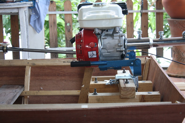

       และแล้วความพยายามอยู่ที่ไหน ความพยายามอยู่ที่นั่น การวางกงเรือเสร็จลงในเย็นนั้นเอง แต่ปัญหาที่ตามมาคือ เราไม่ได้วางแผนเรื่องเครื่องไว้ก่อนเลย ปกติเรือ JON BOAT ในต่างประเทศเขาใช้หางเกาะกันทั้งนั้น อย่างของอาจารย์เสแกทำหางสั้น มัจฉานุ หางสินสมุทร เป็นหางที่สำเนารูปแบบจากอเมริกา แล้วมาดัดแปลงให้เข้ากับเมืองไทย ตอนนั้นอาจารย์แกก็ยังไม่ได้คิดค้นและพัฒนา ลำนี้ต้องดันด้วยหางยาวกับแท่นเครื่องธรรมดา และต้องคำนึงถึงจุดหมุนหางที่ต้องสมดุลย์กับเรือด้วยเรือจะได้ไม่แหงนเงย หรือหัวทิ่มน้ำ เลยต้องมานั่งคำนวนแท่นเครื่องใหม่อีกครั้ง

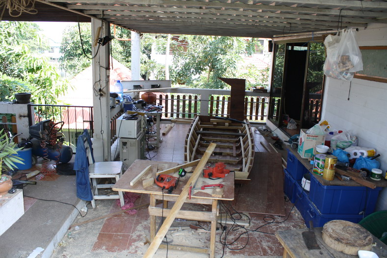

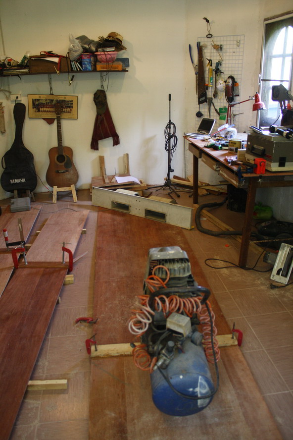

       สภาพบ้านชั้นสองของผมหลังจากเปลี่ยนสภาพกลายเป็นโรงงานอู่ต่อเรือ ดูเอาแล้วกันครับ ต้องเอาเท้ากวาดแนวเดิน ทุกพื้นที่เต็มไปด้วยเศษไม้และเครื่องมือง แต่ดีที่ไม้ทุกชิ้น กาวทุกกระป๋อง ทรัพยากรทุกอย่างลงตัวพอไม่แบบจำกัดที่สุดเลย

       แท่นเครื่องลงตัวที่ 16.5 นิ้วจากท้ายเรือ รีบทำมากยังไม่ต้องยาภายในก็ต้องเอาลงแล้วรีบๆๆๆๆๆ
nusati จาก ลุงคำปัน 101.109.217.22 ศุกร์, 20/1/2555 เวลา : 15:22  IP : 101.109.217.22
edit แก้ไขคำตอบ   delete ลบคำตอบ 14146
       ทดลองเอาเครื่องตั้งเพื่อหาศูนย์น้ำหนัก รวกๆ พอเห็นภาพทำให้มีกำลังใจขึ้นมาโขเลย วันพรุ่งนี้แล้วซินะที่จะได้ออกไปนอกบ้านกลางน้ำของผมเสียที ต้องรีบไปงานรับเสด็จสมเด็จพระบรมฯท่านทรงพระกรุณาเสด็จเยี่ยมผู้ประสบภัยชาวบางบัวทอง ผมรีบลงไปค้นข้าวของใน Shop ชั้นล่างโดยวันนี้น้ำภายในบ้านเพิ่มมาเป็นเอวแล้ว หาๆๆๆๆ ได้น๊อตหกนิ้วมาครบ 6 ตัวพอดิบพอดียึดแท่นเครื่อง

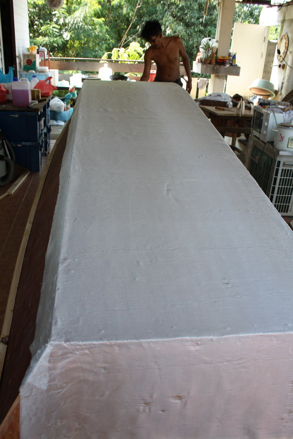

       วันนี้เป็นครั้งแรกที่ได้มีคนมาช่วย พี่ชายนักต่อเรือเล็ก มาช่วยงานไฟเบอร์กลาสซึ่งผมเองไม่ชอบเลย แต่ขานี้คล่องมากเขาทำเรือแข่งจำพวกเรือมอร์เตอร์ไฟฟ้ามาช่ำชอง แต่วันนี้เจอเรือใหญ่ของผมเกิดปัญหาเหมือนกันเรื่องฟองอากาศและรอยพับ แต่ก็ผ่านไปได้ด้วยดีเราใช้ความหนาเป็นองค์ประกอบหลัก งานไฟเบอร์กลาสดีตรงเร็ว แป๊บเดียวก็แห้งแล้ว ไม่เกินสองชั่วโมงผมก็ลุยน้ำไปขอแรงพวกหนุ่มๆมาช่วยยกเลง ซึ่งไม่ใช่เรื่องง่ายๆเลย เรือเสร็จแล้วน้ำหนักรวมร่วมๆร้อยโล วิชาลูกเสีอเลยถูกปัดฝุ่นอีกครั้ง ระบบเงื่อนพวงเพื่อโรยกระจายน้ำหนักเรือมายังพื้นน้ำด้านล่าง สร้างความยุ่งยากในการนำเรือลงน้ำไม่น้อย เนื่องจากนี่มันชั้นสองของบ้านไม่มีแพล้นท์ลงน้ำกะเขานี่
nusati จาก ลุงคำปัน 101.109.217.22 ศุกร์, 20/1/2555 เวลา : 15:33  IP : 101.109.217.22
edit แก้ไขคำตอบ   delete ลบคำตอบ 14148
       หลังจากเรไฟเบอร์สามชั่วโมงต่อมาเรือ JON BOAT เผาเกรียมๆลำนี้ได้ฤกษ์ลงน้ำและยื่นเส้นยืดสาย นี่เป็นครั้งแรกที่ได้มีโอกาสพาตัวเองเคลื่อนที่ไปได้อย่างมีอิสระเป็นครั้งแรกหลังจากน้ำเข้าบางบัวทอง ผมเข้าใจเลยว่าอิสระภาพมันหอมหวานเพียงใด เพื่อนสมาชิกหลายๆคนทราบดีถึงข้อดีของการมีเรือ มันเป็นตัวแทนความอิสระเสรีได้ดีเพียงใด วันนี้เรือผมต้องมาลอดใต้สะพานข้ามคลองบางไผ่ที่น้ำขึ้นสูงดูน่ากลัวมาก ได้ไปทำงานซะที ด้านในไม่ได้ยาอะไรทั้งนั้น ของให้ได้ลงน้ำเป็นใช้ได้ เสียอย่างเดียว ใบจักรเบอร์ 5 มันช้าจัง เครื่องเรือก็วุ่นวาย ดับสัก 101 รอบได้ใครจะไปรู้ว่ามันชอบโช๊คก่อนสตาร์ททุกครั้งล่ะ ได้เครื่องจีนลูกนี้มันต้องเอาใจเยอะ แต่ก็ผ่านไปด้วยดี

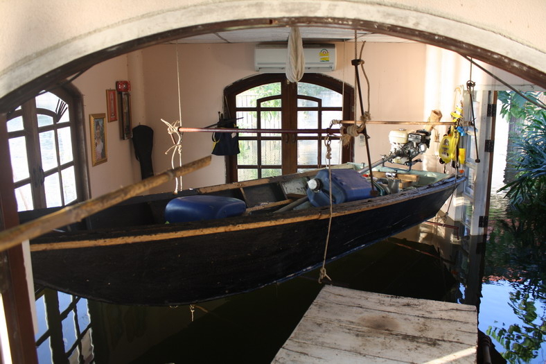

       เรือนหลังเล็กที่เป็นที่เลี้ยงเด็ก ขอยืมน้องปาณัสม์ลูกสาวคนเล็กมาเป็นโรงเก็บเรือ ผมทำกว้านโยงกับหลังคาเพื่อเก็บเรือให้พ้นจากน้ำ เรือยาใหม่ๆไม่ไว้ใจยังไงก็เก็บพ้นน้ำไว้เป็นการดี ด้านในยังไม่ได้ยาด้วยเดียวบวม ไม้อัดของเราเป็นไม้อัดเกรดต่ำ แถมยังเป็นไม้อัดมือสองด้วย สมัยอยู่ปากคลองอ้อมเห็นพวกเรือสองตอนเขาบอกกันว่าเรือไม้อัดต้องขึ้นคานทุกวันถึงจะดีเลยเอามั่ง

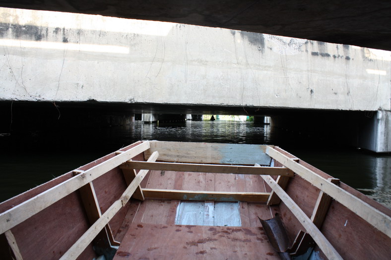

       ก่อนไปรับครอบครัวกลับมาผมได้ทำหลังคาเรืออย่างง่ายๆและสะดวกมาเผื่อไว้เผื่อลูกนะโมจะได้หลับสบายเวลานั่งเรือไปเยี่ยมผู้ป่วยตามบ้านกับผม หลังคาทำด้วยผ้าม่านห้องน้องปาณัสม์ ส่วนโครงหลังคาทำจากเหล็กแคร่ขายของตลาดนัดของบ้านข้างนั่นเอง เบ้ดเสร็จแล้วเรือลำน้ำผมใช้งบประมาณไปประมาณนี้
