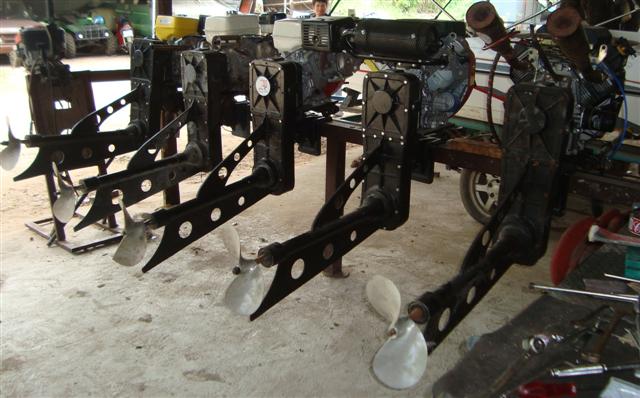

ใครเคยเห็นเครื่องเรือแบบนี้บ้างครับ
suddat99
จาก ช่างเด่น
IP:183.89.5.153
เสาร์ที่ , 11/2/2555
เวลา : 22:59
       เห็นว่าทำจากเครื่อง 13 แรง มีพี่ท่านใดทำขายหรือยัง รบกวนชี้เป้าทีครับ
เครดิตเวปนี้ครับ http://www.siamfishing.com/board/view.php?tid=87160>
 แก้ไขเมื่อ : 11/2/2555 23:00:22

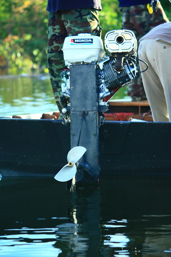

       หาแบบ ในรูปน่าจะเรียกว่า shorttail mudmoterที่อเมริกา นิยมใช้ กับเรือ john boat เพราะสามารถคุยได้ทุกหนองน้ำตื่นที่มีพงหญ้า ถ้าเครื่องแรงๆ วิ่งบนเลนก็ยังไหว
ในรูปเห็นมีน้าท่านนึงทำไว้ใช้เองโพสไว้ที่เว็บ siamfishing ได้แรงบันดาลใจมาจากเรือล่าเป็ดตามที่บอกไว้ครับ
ในบ้านเราเห็น มี คุณ slalom เคยลงรูปไว้เกาะกับเครื่อง 13แรงออกทะเล เป็นระบบขับเคลื่อนด้วยโซ่ ซึ่งไม่แน่ใจว่าการ บำรุงรักษาในระยะยาวจะเป็นยังไงบ้าง และมีอยู่เว็บที่ขายเครื่องยี่ห้อ koler ลงขายอยู่ โทรไปถามราคาเฉพาะหาง 25000 คำนวนดูแล้วน่าจะพอๆกับเครื่อง outbord เลยครับ

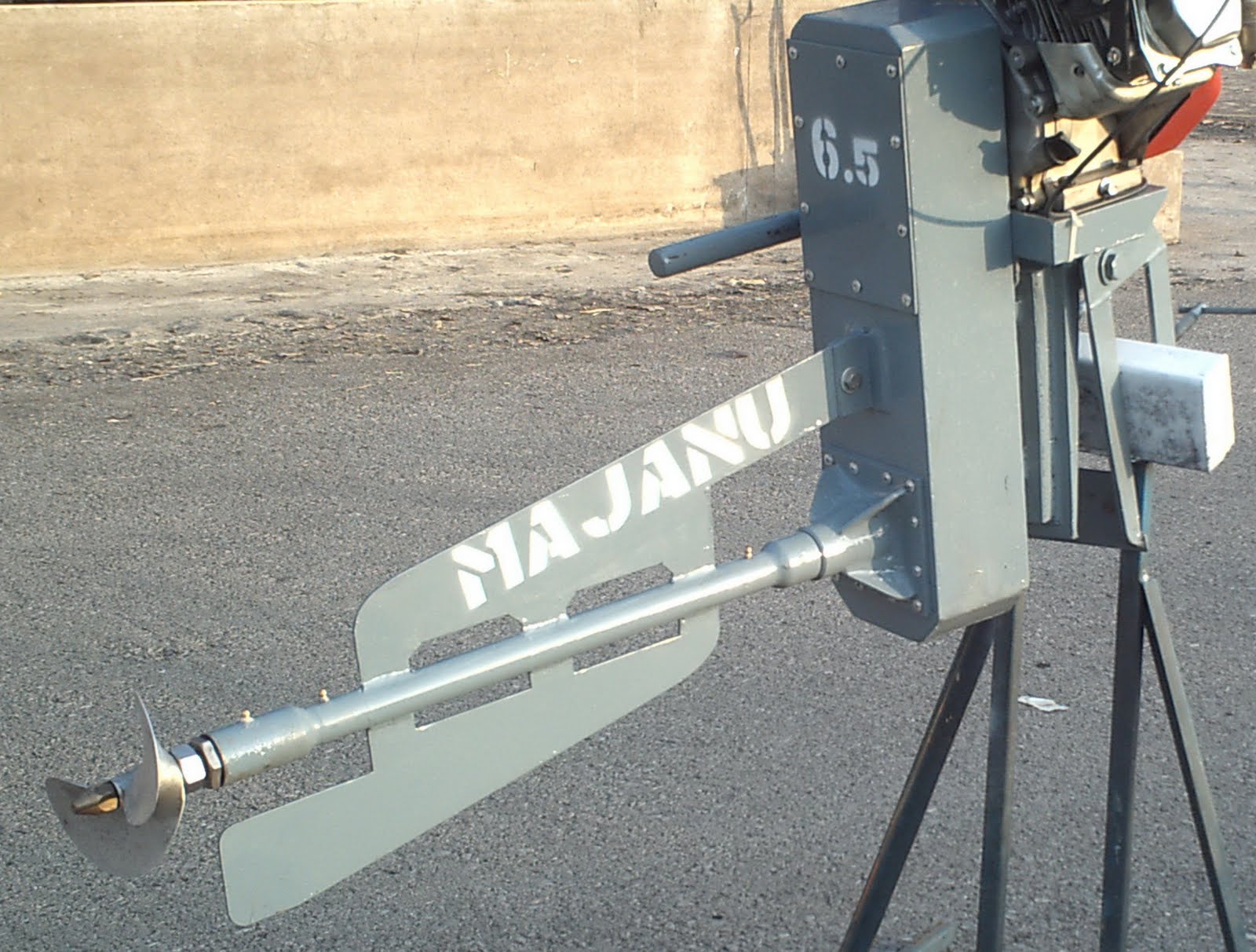

กับอีกแบบนึงที่ตอนนี้ผมกำลังตามดูอยู่ คือ mudjanutail หรือ หางมัจฉานุ ของ เสธ ท่านหนึ่ง
กำลังทำมาขาย ตอนนี้กำลังอยู่ระหว่างการเริ่มต้น ไลน์การผลิต เป็นระบบขับเคลื่อนด้วยสายพาน V-shap อัตราทด 1:1.7 สามารถใส่ใบจักรได้ใหญ่ กว่าเรือหางยาวที่ใช้เครื่องขนาดเท่ากัน ประมาณ 10-15% ราคาขาย สำหรับ เครื่อง 5.5-6.5 อยู่ที่ประมาณ 10000บาท
9-13แรง 11000 บาท

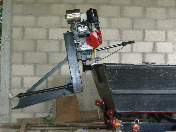

hank_man จาก HANK_MAN 124.120.61.209 อังคาร, 14/2/2555 เวลา : 22:44  IP : 124.120.61.209
edit แก้ไขคำตอบ   delete ลบคำตอบ 14712
       ระบบขับเคลื่อนแบบโซ่ 3 ร่อง
hank_man จาก HANK_MAN 124.120.61.209 อังคาร, 14/2/2555 เวลา : 22:45  IP : 124.120.61.209
edit แก้ไขคำตอบ   delete ลบคำตอบ 14713
       อันนี้ตัวเดียวกับในรูปที่ช่างเด่น โพสมาครับ
hank_man จาก HANK_MAN 124.120.61.209 อังคาร, 14/2/2555 เวลา : 22:47  IP : 124.120.61.209
edit แก้ไขคำตอบ   delete ลบคำตอบ 14714
       อันนี้หางมัจฉานุ ขับเคลื่นอด้วย สานพาน V-Shape เหมือน ตัวที่ช่างเด่นโพสมาครับ
