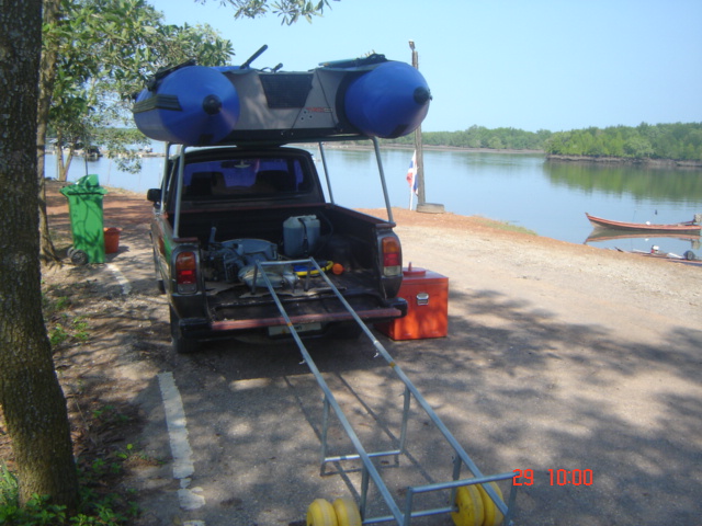

จาก : rescue1008(rescue1008) 28/8/2557 13:49:33 [183.89.164.197]
sigliner จาก ar- marinrude 118.173.100.75 อังคาร, 21/2/2555 เวลา : 09:28  IP : 118.173.100.75
edit แก้ไขคำตอบ   delete ลบคำตอบ 14931

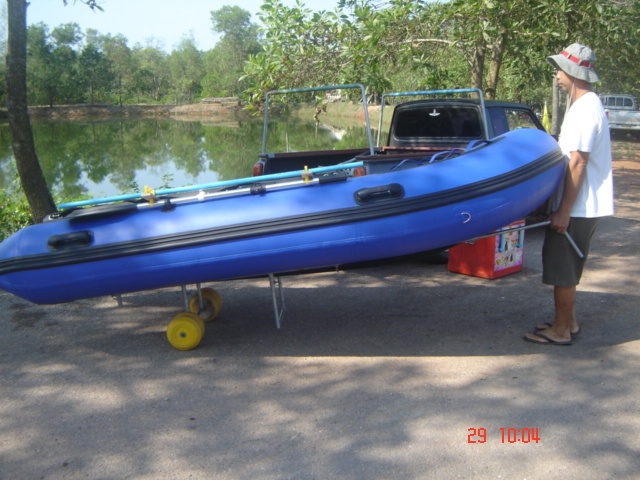

       เทรลเลอร์เรือยาง (ทรานฟอร์เมอร์)ถอดและประกอบ ง่ายรวดเร็ว ไม่เปลืองเนื้อที่จัดเก็บครับ
ประกอบแล้ว เป็นรถเข็น สามารถเข็นสัมภาระได้ ในกรณีที่ห่างไกลจากที่จอดรถ
ตรงมือจับ เพิ่มตัวล็อค 1ตัวด้วยน่ะครับ เพื่อความแข็งแรงไม่โย้เย้ของเทรลเลอร์เวลาลาก

       เมื่อจะบรรทุกเรือยาง สามารถชักออกมาได้ตามขนาดความยาวของเรือแต่ละรุ่น
ในรูปผมใช้ขนาด3.30เมตรครับ
ยืดได้หดได้

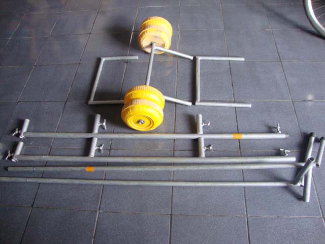

       ถอดเก็บเหลืออุปกรณ์ แค่นี้ มีไม่กี่ชิ้นครับ

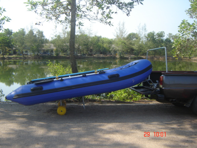

       วิธีเอาเรือลง หรือขึ้นใช้วิธีเดียวกันน่ะครับ
ไปถึงก็ประกอบเทรลเลอร์ ยืดออกมาวางพาดฝาท้ายกะบะ แล้วลากลงมาบนเทรลเลอร์เลยครับ
คานรับเรือบนรถ ผมใช้ท่อหมุนได้ เพื่อช่วยซับแรงเข็น ให้เข้นได้สะดวกขึ้น

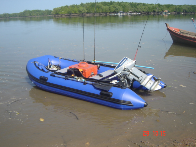

       มาประกอบเครื่อง และนำอุปกรณ์ตกปลาทุกชิ้นใส่ลงไปพร้อมเล่นได้เลยครับ
sigliner จาก ar- marinrude 118.173.100.75 อังคาร, 21/2/2555 เวลา : 09:56  IP : 118.173.100.75
edit แก้ไขคำตอบ   delete ลบคำตอบ 14945
       แล้วก็ลุยเลยครับ สถานที่ผมไปเล่นโคลนเย่อะครับ สถานที่ลงก็ลำบากมาก เวลาน้ำลง
ไม่เหนื่อย ไม่หนัก เบาแรงเย่อะครับ สบายครับ เพราะเพื่อนมันลากให้ ผมถ่ายรูป 5555
เพื่อความแข็งแรงให้ใช้ท่อ 1นิ้วและ6หุนน่ะครับผมใช้ท่อปะปาเพราะเล่นกับทะเลครับ

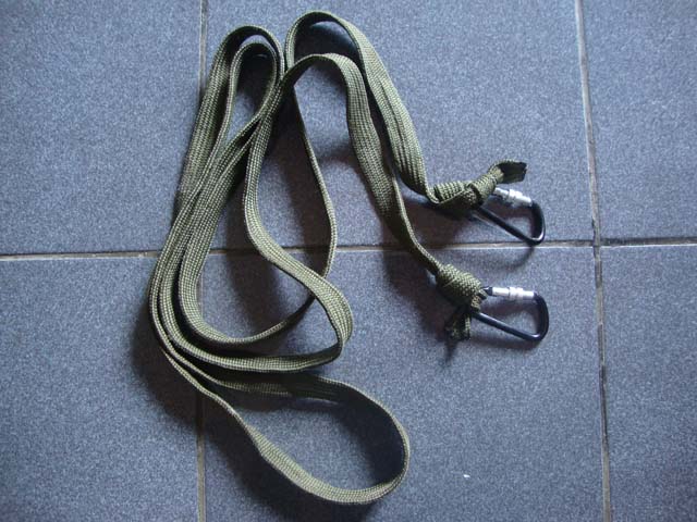

       สายเซพตี้สำหรับกันกระเด็นตกน้ำ เวลาตกน้ำสามารถดึงเรือเข้ามาได้ รัดล๊อคเข้ากับเอวคนเล่นและตัวเรือครับ
ตัวล็อคอันละ 10บาทกับเชือกอะไรก็ได้ที่แข็งแรง
ขอให้สนุกและปลอดภัยกับการเล่นเรือยางน่ะครับ ขอบคุณครับ
อย่าลืมน่ะครับ สวมชูชีพทุกครั้งที่เล่นครับ คืบก็ทะเลศอกก็ทะเลเอาอะไรแน่นอนไม่ได้ครับ

ล้อนี่แหล่ะครับ หายากที่สุด ผมซื้อจากขายของเก่าครับ ล้อรถสามล้อเด็กล้อล่ะ10บาท4ล้อ40บาทครับ
จาก : sigliner(sigliner) 26/2/2555 14:34:01 [118.173.102.101]
เป็นล้อพลาสติกต้องใช้ 4ล้อน่ะครับ เพื่อความแข็งแรง หาล้อยางไม่ได้จริงๆ
จาก : sigliner(sigliner) 26/2/2555 14:36:22 [118.173.102.101]
ข้อดีของล้อนี้คือเบา เวลาลงไปในน้ำจะทำให้เทรลเลอร์ลอย ไม่หนักเอาเข้าใต้ท้องเรือง่าย

       หลายท่านอาจจะคิดว่า ทำไม่ได้หรอกที่จะเอาเรือยาง3.30เมตร ไปคนเดียว พร้อมสัมภาระ
ผมจะแสดงวิธีให้ดูน่ะครับ ขั้นแรก เมื่อสูบลมเรือยางแล้ว ให้เอาเทรลเลอร์เข้าไปเทียบข้างๆเรือแบบนี้ครับ
sigliner จาก ar- marinrude 118.173.108.168 ศุกร์, 9/3/2555 เวลา : 09:08  IP : 118.173.108.168
edit แก้ไขคำตอบ   delete ลบคำตอบ 15526
       เอามือยกข้างเรือ เอียงขึ้นใช้มือยันเรือไว้แล้วเอาขาหรือมือดันเทรลเลอร์เข้าไปใต้เรือ
วางจังหวะให้พอดีกับทรานซั่มแล้วค่อยๆปล่อยเรือลง แค่นี้เองก็เอาเรือขึ้นเทรลเลอร์สบาย

       แบบนี้ครับ ค่อยๆวางลงจัดให้สมดุลย์
sigliner จาก ar- marinrude 118.173.108.168 ศุกร์, 9/3/2555 เวลา : 09:13  IP : 118.173.108.168
edit แก้ไขคำตอบ   delete ลบคำตอบ 15528
       แล้วลากมือเดียวก็ยังได้ครับ ถึงมีสัมภาระบนเรือเท่าไรก็ยังลากได้สบาย
ถ้าไม่มีเทรลเลอร์ลาก คิดดูสิครับ ใครไม่เคยไม่รู้ ลมจับ หน้ามืดเชียวล่ะ
