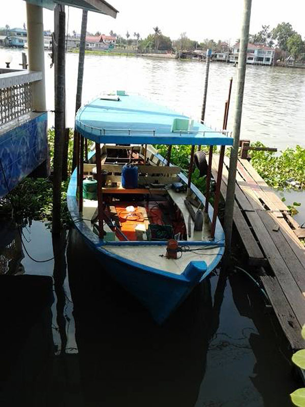

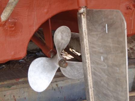

       พอดีญาติๆมใด้ซื้อเรือมาลำนึง และใด้ไปว่าจ้างให้วางเครื่องให้ พร้อมเกียร์ หลังจากที่ผมใด้ไดูเห็นสภาพแล้ว ตามภาพเลย ทำใด้ชุ่ยมากโดยเฉพาะชุดเกียร์ ตอนนี้หมดกับลำนี้ไปหลายบาทแล้ว หมดจิงๆ ตัวเครื่อองเพิ่งฟิตมา เครื่องแน่น เร่งดีแต่ ไม่วิ่ง เกียร์ทดเท่าไหร่ไม่แน่ใจครับ ใบจักรแบบ 3 แฉก 18 นิ้ว ทองเหลือง ตอนนี้ไปต่อไม่ถูกเลยครับ สตาท ติดมันก็เร่งแรงๆมากพอโยกก้านเร่งกลับดับ ต้องเลี้ยงๆใว้
น้าๆช่วยแนะนำต่อครับผมไปต่อไปถูกแล้ว(ขนาดไม่ใช่คนซื้อนะเนี่ยเซ็งแทนเลยครับ)

       สงสัยคนวางเครื่องต้องไปดูการวางเครื่องเรือแทกซี่รุ่นเก่าๆแน่เลยวางได้เหมือนมากหรือเป็นของที่ติดเรือมาเรือลักษณะนี้ต้องวางเครื่องปักเพราหางทิ่มลงหน่อยถ้าอยู่ใกล้เคียงท้องเรือผมว่าไม่น่าจะวิ่งหรือเอางี้ลองเอาวิ่งใหม่แล้วลองถ่วงท้ายเรือให้หนักๆแล้วดูว่ามันวิ่งไหมหรืออีกข้อเรือติดแพนหรือเปล่า
ผิดถูกขออภัยนะครับผมก็ไม่มีเรือแบบนี้คงทำไปเป็นแสนแน่เลย
ขอบคุณสำหรับคำแนะนำครับน้า เครื่องติดเพิ่มมาครับ เดี๋ยวลองเอาไปว่งตามคำแนะนำดูครับ

       ถ่ายรูปท้องเรือ ตำแหน่งใบจักร และ น้ำที่พ่นออกจากใบจักรท้ายเรือเวลาวิ่งมาให้ดูหน่อยครับ แล้วเวลาวิ่งหัวเรือเชิดขึ้นมากหรือเปล่า ความกว้าง ยาว ของเรือ และกำลังเครื่อง เท่าไรครับ อัตราทดเกียร์และขนาดใบจักรเท่าไร หากองค์ประกอบเหล่านี้ไม่ลงตัว เรือก็จะไม่วิ่ง

       จากรูป สังเกตดูว่าเรือที่วางเครื่องลงท้องเรือ ตำแหน่งใบจักรต้องอยู่ใต้ท้องเรือ คือต่ำกว่ากว่าท้องเรือนะครับ
QA จาก QA (Dome) 203.113.119.250 เสาร์, 3/3/2555 เวลา : 14:52  IP : 203.113.119.250
edit แก้ไขคำตอบ   delete ลบคำตอบ 15252
       จากรูป ตำแหน่งใบจักรอยู่แบบนี้ เรือก็ไม่วิ่งครับ
QA จาก QA (Dome) 203.113.119.250 เสาร์, 3/3/2555 เวลา : 14:58  IP : 203.113.119.250
edit แก้ไขคำตอบ   delete ลบคำตอบ 15253
       ลักษณะของเรือตามรูปใบจักรครับ เป็นเรือ 28 ฟุต วางเครื่อง 70 แรง หมดไปหลายตังค์ครับ ปวดหัวเหมือนกันเลย

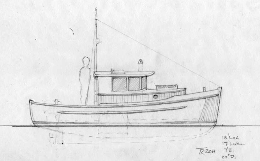

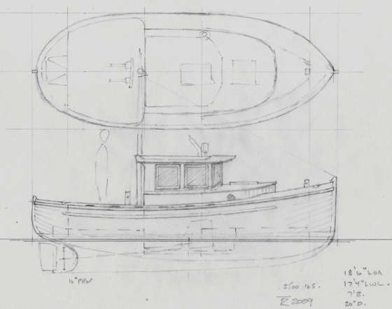

       ขอแถมอีกรูปนะครับ เป็นเรือขนาด 18 ฟุต เห็นรูปนี้แล้วทำให้นึกถึงน้าอิทที่เคยโพสต์รูปอู่ต่อเรือไม้ที่บางพระ ไปแอบๆคุยกับลุงที่ต่อเรือมาหลายครั้งแล้วด้วย รออนุมัติงบประมาณอยู่ครับ
