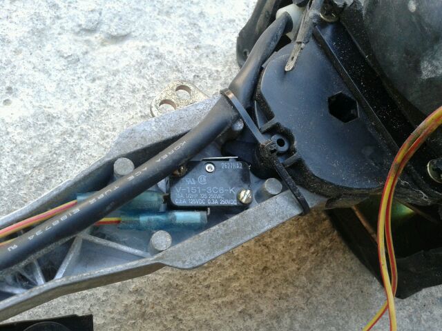

       ผมรื้อคอนโทลteleflex เพื่อเปลี่ยนสายคันเร่งใหม่พอดีไปเจอสายไฟข้างในคอนโทลคู่หนึ่งมันไม่ได้ต่อไว้เลยสงสัยว่ามันเอาไว้ทำอะไรครับ ในรูปสายๆไฟที่ว่ามันต่อมาจากกล่องรีเลย์ตัวดำๆที่เห็นครับ
ใช้ต่ออนุกรมกับตำแหน่ง Start ครับ เมื่อเข้าเกียร์ Limit swith ตัวนี้จะเปิดออกทำให้ Start ไม่ได้ครับ
จาก : พ่อปลาเข็ม(พ่อปลาเข็ม) 12/3/2555 9:54:09 [124.121.131.117]
       limit switch นะครับ ไม่ใช่relay เป็นปุ่มใช้สำหรับกด แล้วทำงานนะครับ
เป็นสวิทเปิดปิด อะไรซักอย่างครับ ผมว่าใช้start ไฟฟ้าหรือใช้ดับเครื่องรึเปล่า
คล้ายๆ ที่ผมต่อ ปุ่ม start(ปุ่มสีแดง) stop เครื่องมั้งครับ

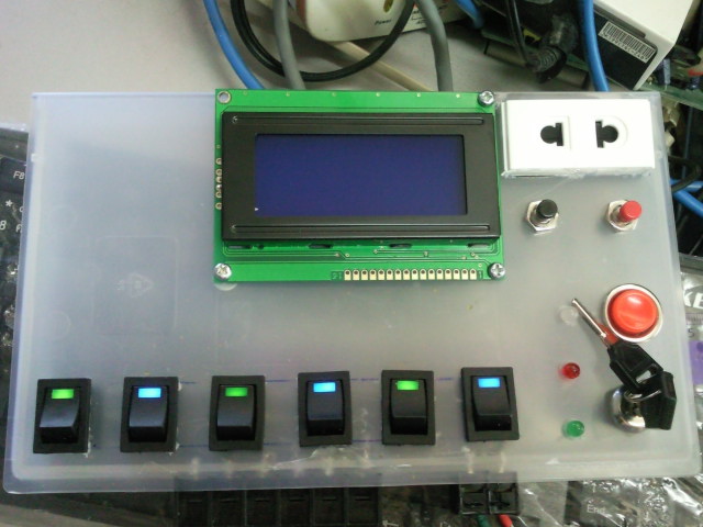

มันคือเครืองอะไรครับ มีจอ LCD ด้วย
จาก : พ่อปลาเข็ม(พ่อปลาเข็ม) 12/3/2555 9:55:48 [124.121.131.117]
ผมคิดขึ้นมาครับ สำหรับคอนโทรลเรือครับ บอก temp และแสดงสถานะต่างๆได้ เช่น ความเร็ว ความเร่ง เปิดปิดไฟ

       เป็นสวิตย์เซฟตี้อีกตัวหนึ่งครับ เป็นระบบการป้องกันสตาร์ตเครื่องโดยเข้าเกียร์ค้างไว้ ให้สตาร์ตเครื่องได้ตอนเกียร์ว่างเท่านั้นครับ
