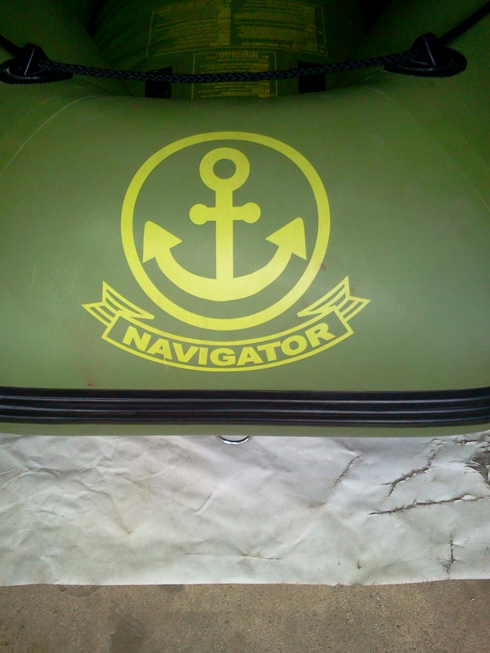

       ผมใช้เรือยาง ชื่อNAVIGATOR II ครับ คือว่าพื้นเรือกับท้องเรือห้องลมรั่วถึงกันได้ อยาหาที่ซ่อมครับ มีเพื่อนๆท่านใดพอจะมีแนะนำบ้าครับ ตอนนี้ไม่มีเรือพาลูกๆออกไปตกกุ้งตินปิดเทอมครับ เบอร์ติดต่อผม 086-336-5556 ขอบคุณครับ

       ถ้ารั่วภายนอกก็ซ่อมไม่ยาก ผมจะใช้กาวโพลี ขอแบ่งซื้อจากร้านทำผ้าใบ กระป๋องควอทย์ประมาณ 200 บาท แต่ถ้าเป็นรั่วภายในผมว่าซื้อใหม่ดีกว่าครับ

       ลักษณะอย่างนี้รั่วตะเข็บภายในระหว่างทุ่นกับพื้นซ่อมได้ครับแต่ไม่คุ้มแน่นอนตามน้ากรว่าแต่ถ้ารั่วภายนอกซ่อมง่ายมากครับถ้าไม่มีกาวเอาที่ผมก็ได้ครับ

       เรือ เนวิเกเตอร์ เป็นเรือแบบประหยัด ไม่ได้ออกแบบให้ซ่อมหรือใช้ได้อย่างทนทาน (ผมอยากจะบอกว่าเป็นเรือที่ทำไว้ให้เล่นตามสระว่ายน้ำด้วยซ้ำ)ตะเข็บเชื่อมด้วยไฟฟ้า ไม่สามารถซ่อมด้วยกาวได้อย่างมีประสิทธิภาพ (ซ่อมไม่คุ้ม เดี่ยวก็หลุดอีก)
แต่ถ้าหากขาดหรือเป็นรูด้านนอกเล็กๆ น้อย ก็พอซ่อมด้วยกาวได้ แต่ไม่ทนครับ
อย่าไปหาที่ซ่อมเลย ค่าซ่อมจะแพงเกินคุ้ม แล้วก็จะไปเสียจุดอื่นต่อไป ตามซ่อมกันไม่ไหว
เสียรู้ซื้อเรือยี่ห้อนี้มาให้ลูกเล่นเหมือนกัน ทำใจครับ

       ดูจากในภาพคือ พื้นล่างจะเป็นห้องลมที่เชื่ยมถึงกันเพื่อทำให้พื้นเป็นลอน ตะเข็บที่เชื่อมลอนคงหลุด
คงซ่อมไม่ได้อย่างที่น้าๆข้างบนว่ามาและครับ แต่พอมีวิธีดันแปลง ให้สามารถใช้งานได้
ตามความคิดผมนะครับ คือใช้ไม่อัดปูลงบนพื้นลม ตัดให้เข้ารูปพอสูบลมแล้วทุ่นด้านข้างมาดันลอคแผ่นไม้อัดให้ขยับแล้วหุ้มพรมทั้งแผ่นเผื่อป้องกันเสี้ยนไม้หลุดออกมาตำเรือยางได้ ได้ไอเดียมาจากเว็บเมืองนอกที่เล่นเรือยางประเภทนี้ แล้วดัดแปลงพื้นให้คลายเรือยางท้องลมพื้นอลู ทำให้พื้นมีความมั่นคงไม่ยวบยาบเหมือนท้องลมอย่างเดียวครับ ลองทำดูครับเผื่อเป็นแนวทาง
