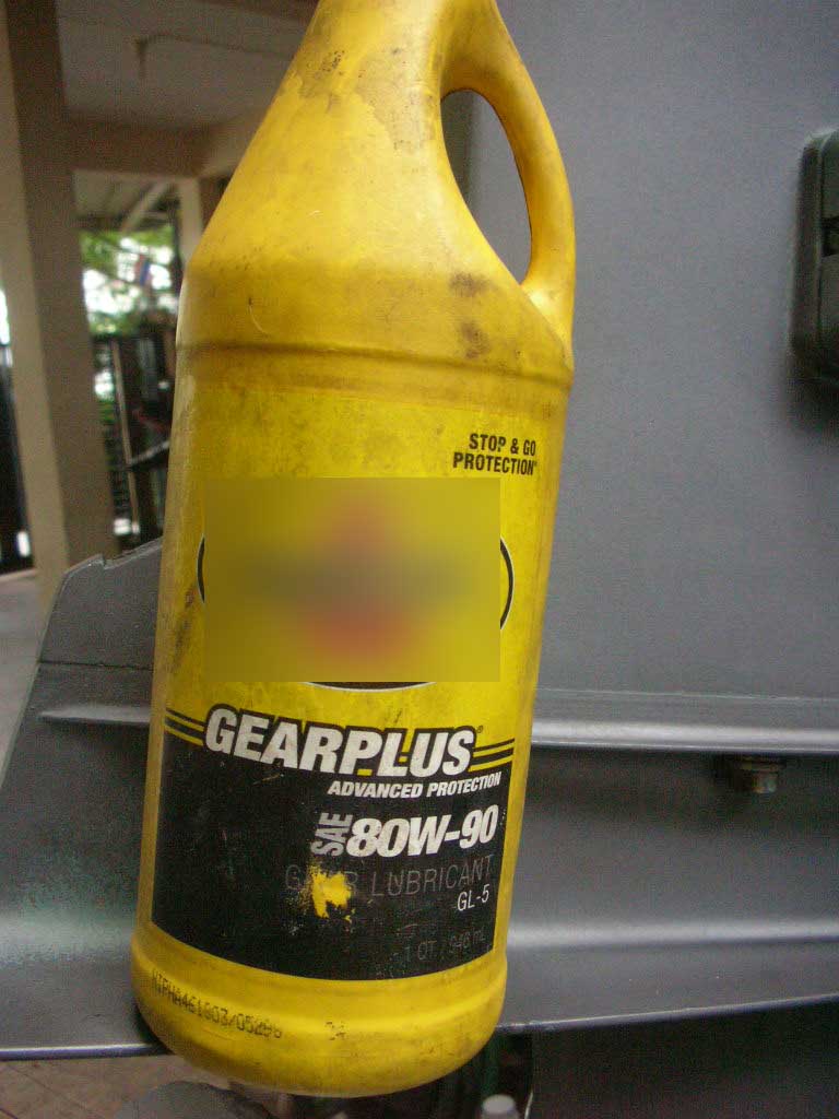

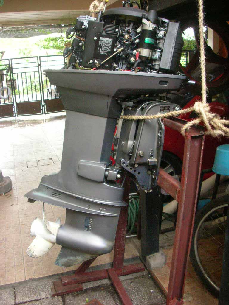

       เคยใช้ขวดดังกล่าวกับเครื่อง9.9 มา2ปีกว่าๆมันไม่เคยเกเรแต่คราวนี้แรงมันเพิ่มขึ้นอีกห้าสิบกว่าแรง(เครื่องตัวใหม่) ไม่ทราบว่าจะยังใช้ได้อยู่หรือเปล่า กลัวเกียร์มันจะกลับบ้านเก่าก่อนเวลาอันควร หรือควรใช้ของเรือโดยตรงขอคำแนะนำหน่อยครับน้า
       ต้องล่ามเชือกเอาใว้กลัวมันคว่ำ ขาห้อยเครื่องมันเล็กไปเสียว

       ทุกวันนี้ผมก็ยังใช้อยู่ครับ แต่แนะนำให้ซื้อ ทีละ2ขวด เพราะขวดมันแข็งเวลาบีบได้ทีละครึ่งขวด เสร็จแล้วที่เหลือค่อยเอามารวมเป็น1ขวดครับ
จริง ๆ ตอนนี้มีหลายยี้ห้อ ของไทยก็มี ขอเป็น เกรด GL5 ก็ใช้ได้แล้วครับ

       ขอบคุณมากๆครับน้าภากร จะได้ใช้อย่างสบายใจสักที ผมโรคจิต สัก2-3น้ำต้องเปลี่ยนดูสีน้ำมันทีนึง ถ้าของแพงละสงสัยบาน

หากลง 2 - 3 น้ำแล้วเปลี่ยน
ลองซื้อแบบแกลอน 5 ลิตร แนะนำตราดาวครับ เกรด GL 5 เบอร์ 90 ใช้กันลืม
