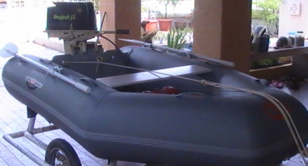

       เพิ่งจ่ายตังค์ไปวันนี้เลยครับ เดี๋ยวได้มา คงต้องเอาไปเช็คเกียร์ก่อนเลย
วันนี้ไปลอง เครื่องกระตุกตลอดเลย พี่เจ้าของเก่าบอกว่า เกียร์ยังตั้งไม่เข้าที่ ต้องเอาไปตั้งใหม่
พี่ๆเพื่อนๆสมาชิกท่านใดเคยมีประสบการณ์บ้างครับ ช่วยชี้แนะด้วย

แหมม....ใหนๆ จะเอามาขายให้ ก็น่าจะทำให้เรียบร้อยมาก่อนแล้วค่อยเอามาขายนะ...(เป็นผมๆจะทำให้ดีก่อนขาย)
จาก : toonput(toonput) 29/4/2555 23:57:08 [58.11.79.136]
เรือขนาดเท่าไรครับเนี่่ย... ดูลำเล็กจังครับ....
จาก : toonput(toonput) 30/4/2555 0:00:12 [58.11.79.136]
รู้แล้วครับเรือ 270 ใช้เครื่อง 18 HP แรงไป หนักไป คุมยากครับ แนะนำให้ใช้เครื่อง 6-8 แรง ไม่เกินนี้..
จาก : toonput(toonput) 30/4/2555 0:04:58 [58.11.79.136]
ใส่ 18 HP ตูดห้อย หน้ายก คุมยาก อันตรายนะครับ... ขับต้องระวังนินึงครับ...
จาก : toonput(toonput) 30/4/2555 0:07:17 [58.11.79.136]
เครื่องใหญ่มากครับ ขับเร็วๆระวังทรานซั่มจะรับแรงไม่ไหว ระมัดระวังด้วยนะครับ

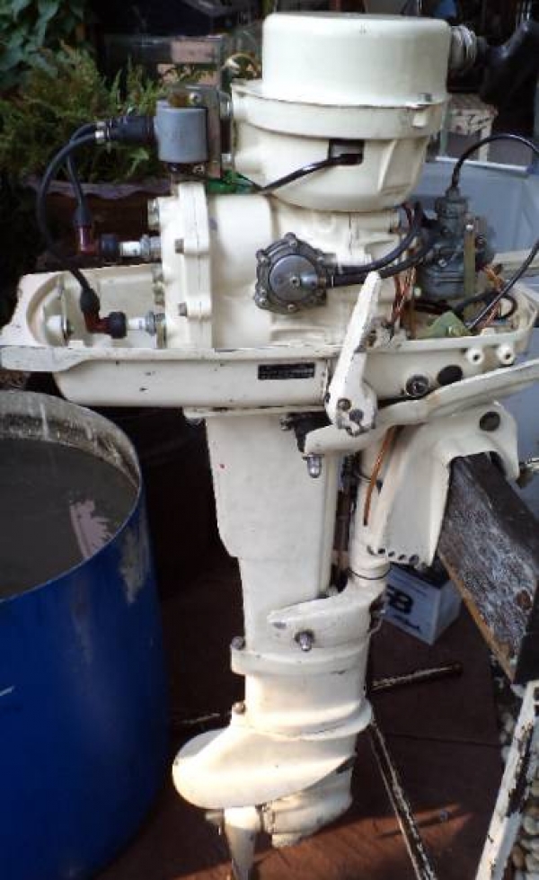

       เครื่อง tohatsu 18 hp ... ดูยังไงก็ไม่รู้ ดูไม่เป็นครับ แต่ลองมาแล้ว วิ่งหน้าเชิดเลย
เครื่องเป็นหางยาวนี่ครับ แต่ดูแล้วน่าจะแปลงเป็นหางสั้นได้ไม่ยากครับ
จาก : Tarnsc(Tarnsc) 30/4/2555 9:28:15 [124.122.8.103]
อ่่อลืมดูรูปข้างบนไปครับเสริมทรานซั่มแล้ว แต่ระวังหลุดนะครับ เครื่อง18แรงมันหนักพอสมควรเลย
จาก : Tarnsc(Tarnsc) 30/4/2555 9:30:22 [124.122.8.103]
อันนี้รูปที่เจ้าของเดิมถ่ายไว้ครับ ตอนไปลอง เห็นพี่เค้าว่า ทำเป็นหางสั้นแล้ว
จาก : khaiwan(khaiwan) 30/4/2555 9:47:51 [183.88.249.170]
เดี๋ยวพรุ่งนี้ได้เรือแล้ว จะถ่ายรูปมาลงใหม่ครับ
จาก : khaiwan(khaiwan) 30/4/2555 9:48:16 [183.88.249.170]
เรือลำเล็ก เครื่องใหญ่ เสริมทรานซั่มอีก ครบสูตร อันตรายมากครับ... ห้ามวิ่งเเร็วเด็ดขาด....
จาก : toonput(toonput) 30/4/2555 9:56:08 [58.11.79.136]
ผมว่าน้าไข่หวาน ลองดูหรือหาที่เป็นหางสั้นมาใส่เลยจะดีกว่าการตัดหางถ้าไม่ดีจริงอันตรายครับ

       อยากรู้ว่า ที่เครื่องมันกระตุกทุก 5 วินาทีอ่ะครับ ตั้งเกียร์ก็หายตามที่เจ้าของเดิมเค้าบอกใช่มั้ยครับ
น้าใข่หวาน จ่ายตังไปยังครับ...
จาก : toonput(toonput) 30/4/2555 9:58:34 [58.11.79.136]
ผมว่าไม่น่าใช่นะครับ
จาก : nom(nom) 30/4/2555 11:21:40 [113.53.224.128]
นั่นสิครับน้านม ผมว่ามันแปลกๆ นะครับถ้าแค่ตั้งเกียร์ ทำไมไม่ตั้งมาเลยละครับก่อนขายน่ะ...
จาก : toonput(toonput) 30/4/2555 11:37:59 [58.11.79.136]
ผมว่าต้องเป็นความผิดพลาดที่มาจากการไปตัดหางสั้นมาแน่ๆ เลยครับ คือไม่ได้ศูนย์น่ะ...
จาก : toonput(toonput) 30/4/2555 11:43:37 [58.11.79.136]
จ่ายตังค์ไปแล้วครับ ถึงขนาดเสียศูนย์เลยเหรอครับ !!!!!!!
จาก : khaiwan(khaiwan) 30/4/2555 13:27:46 [183.88.249.170]
ไม่อยากทำให้เสียกำลังใจเลยครับ แต่ความปลอดภัยต้องมาก่อนครับ.....
จาก : toonput(toonput) 30/4/2555 14:55:04 [58.11.79.136]
คาร์บูเดิมๆหรือป่าวครับ เหมือนของมอเตอร์ไซค์เลย แฮะ
จาก : hank_man(hank_man) 30/4/2555 20:48:12 [124.122.187.122]
ถ้าเป็นคาร์บูที่แปลงมา อาจเป็นไปได้ว่ายังจูนไม่ลงตัวนะครับ ต้องไล่นมหนู อากาศ +น้ำมันใหม่
จาก : hank_man(hank_man) 30/4/2555 20:58:22 [124.122.187.122]
วันนี้ไปรับมาแล้วครับ ไปให้ช่างดู แกลองตั้งเกียร์ให้แล้ว เดี๋ยวว่างแล้วจะเอาไปลอง
จาก : khaiwan(khaiwan) 1/5/2555 15:22:37 [183.88.249.170]
มีอีกข้อสังเกตุที่พี่ช่างบอก อาจจะเป็นเพราะตอนประกอบเกียร์ ใส่กลับด้าน
จาก : khaiwan(khaiwan) 1/5/2555 15:23:26 [183.88.249.170]
เครื่องตัวนี้ ช่างเห็นทีแรก บอกว่าแก่มาก น่าจะเกินยี่สิบปี >_<
จาก : khaiwan(khaiwan) 1/5/2555 15:24:00 [183.88.249.170]
เดี๋ยวทดสอบแล้ว จะมาแจ้งผลครับ
จาก : khaiwan(khaiwan) 1/5/2555 15:24:46 [183.88.249.170]

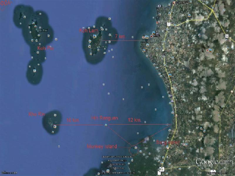

พอดีไปมางานแถวบางแสนครับ เลยไปซื้ออะไหล่ที่วัชระ กว่าจะได้ลงน้ำก็ 4โมงกว่าแล้ว แวะหาดได้ 15นาที
จาก : hank_man(hank_man) 30/4/2555 21:38:47 [124.122.187.122]
ก็กลับครับ กลัวมืด ลงหาดจอมเทียน มีแรมลง หรือจะประกอบที่ฟุตบาท แล้วยกลงน้ำเลยก็ได้ครับ
จาก : hank_man(hank_man) 30/4/2555 21:39:53 [124.122.187.122]
อยากขับไปเกาะล้านมั่งจัง ถ้ามีใครจะไปอีกอย่าลืมชวนผมนะ
จาก : gpci1900(gpci1900) 2/5/2555 11:40:16 [115.87.80.233]
น้า Hank man ใช้เรือกะเครื่องขนาดไหนครับ ใช้เวลาขับไปนานไหมครับ อยากลองไปมั่งจัง
จาก : gpci1900(gpci1900) 2/5/2555 11:41:27 [115.87.80.233]
sigliner 320 ครับ + yamaha 15แรง ลงจากหาดจอมเทียน ไปท้ายเกาะ (หาดนวล) ประมาณ 20-30นาทีครับ แรงไม่มาก
จาก : hank_man(hank_man) 3/5/2555 21:04:02 [115.87.74.179]
ใช้ความเร็วไม่มากครับ คลื่นปานกลางขับเร็วแล้วเด็งเกิน ขากลับขับมาเรื่อยๆไม่น่าเกิน 20นาที
จาก : hank_man(hank_man) 3/5/2555 21:17:17 [115.87.74.179]

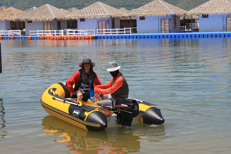

       พา Magnum rib 330 ท้องไฟเบอร์ไปลงน้ำเขื่อนมาครับ แวะหาน้าโจทั่งขาไปและกลับไม่เจอซะนี่
เขื่อนท่าม่วงเหรอครับ ทำไมตอนผมไปไม่เจอรีสอร์ทนี้อ่ะ
จาก : gpci1900(gpci1900) 3/5/2555 11:13:47 [124.120.152.249]
ผมไปครั้งที่แล้วก็คลาดกับน้าโจเหมือนกัน พอดีน้าโจเข้า กทม
จาก : gpci1900(gpci1900) 3/5/2555 12:32:00 [124.120.152.249]
Lakeheaven ครับ
จาก : pysceen(pysceen) 3/5/2555 18:17:15 [27.130.214.177]

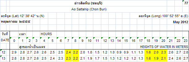

       อาทิตย์ ที่ 13 พค. เป็นยังไงครับ น้ำขึ้นเช้า เย็น พอดี พวกเรือใหญ่ๆ จะได้ลงได้

จากข้อมูล จากบางสเหร่ไปเกาะริ้น 22กม ในแผนที่น้าพงศธร 12 กม คือครึ่งทางใช่มั้ยครับ
จาก : hank_man(hank_man) 4/5/2555 12:24:54 [101.108.40.7]
12 กม. ประมาณครึ่งทางจะไปถึงหินรางเกวียน ตกปลาเล็กได้ครับ
จาก : พงศธร(พงศธร) 4/5/2555 13:27:52 [58.136.30.86]

พงศธร จาก พงศธร 58.136.30.86 ศุกร์, 4/5/2555 เวลา : 10:40  IP : 58.136.30.86
edit แก้ไขคำตอบ   delete ลบคำตอบ 17105
       แผนที่ครับ ใครจะค้างคืน ก็ยังพอมีห้องว่างครับ

พงศธร จาก พงศธร 124.122.1.150 อาทิตย์, 6/5/2555 เวลา : 00:34  IP : 124.122.1.150
edit แก้ไขคำตอบ   delete ลบคำตอบ 17135
       james dondและยางเหลืองยินดีต้อนรับครับ! น้ำ..ไฟ..กาแฟ..พร้อมครับ!(แถมข้าวต้มรอบดึก)อิอิอิ!
รูปนี้กับเรือน้าอุดมแจ่มมากเลยครับ ท่าทางจะโดดมันน่าดู

พงศธร จาก พงศธร 115.87.2.47 อาทิตย์, 6/5/2555 เวลา : 22:41  IP : 115.87.2.47
edit แก้ไขคำตอบ   delete ลบคำตอบ 17142
       วันนี้ไปลองเครื่องมาแล้วครับ เครื่องกระตุกเหมือนเดิม แม้ช่างจะลองตั้งเกียร์ให้ชิดมาทางเกียร์เดินหน้าแล้ว
มีข้อสังเกตุว่า เวลาทริมหางให้สูงขึ้นมาเสมอผิวน้ำ ไม่กระตุก แต่เวลาเอาหางลงน้ำ เร่งเครื่อง จะกระตุก
สงสัยคงต้องรื้อเกียร์ออกมาดู
เอาใจช่วยให้หาสาเหตุ และซ่อมหายเร็วๆครับ
จาก : toonput(toonput) 6/5/2555 23:06:08 [58.8.204.125]
ผมว่าเรื่องนี้อาจจะยาว เป็นกำลังใจให้อีกแรงครับ
จาก : inflataby(inflataby) 7/5/2555 8:15:47 [27.130.1.64]
มันเกี่ยวกับเกียร์ด้วยเหรอครับน้า
จาก : hank_man(hank_man) 7/5/2555 21:53:37 [58.11.149.75]
