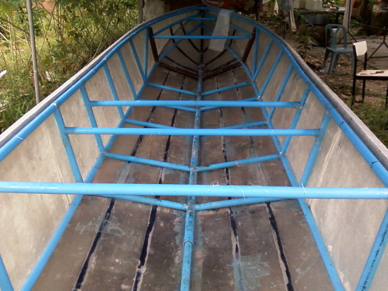

ถึงน้าๆทุกท่านและอาจารย์ทุกคน เรือลำใหม่ที่ใกล้ๆจะเสร็จแล้วของข้าพเจ้าครับกะลังจะเข้าประจำการในน่านน้ำปากพนัง,ท่าศาลา,สิชล,หัวไทร
baw_boran
จาก บ่าว คอนศรี
IP:203.209.83.24
จันทร์ที่ , 14/5/2555
เวลา : 11:17
       ข้าพเจ้าปล้ำกะมันมาเกือบสองเดือนแล้วครับทำเฉพาะเสาร์-อาทิตย์และวันหยุดราชการทำโดยม่ายมีความรู้เรื่องเรือเลย แต่ข้าพเจ้ามีครูครับในเวปนี่แหละครับดูจากที่อาจารย์ทุกท่านโพสก้อเลยลองทำดู ก้อด้ายออกมาอย่างที่เห็นนี่แหละครับ ขอยกเครดิสทุกอย่างให้น้าๆและอาจารย์ทุกท่านในเวปนี้ครับ
       รูปกลางลำครับออกมาเป็นเรือหางยาวเฉยเลย555(งบน้อยครับ กลัวมันจะบานปลายแค่นี้ก้อหลายkแล้วครับ)
ยินดีด้วยครับ รูปทรงใช้ได้เลย เหมาะกับงานทะเลดีแท้ กาบเรือก็สูง สวยครับ...

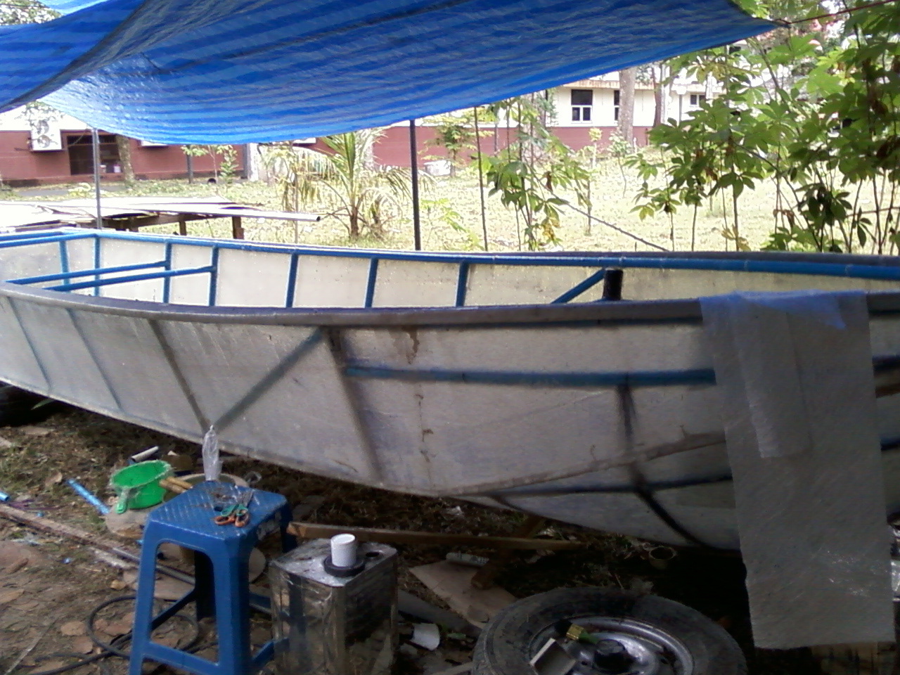

baw_boran จาก บ่าว คอนศรี 203.209.83.24 จันทร์, 14/5/2555 เวลา : 11:28  IP : 203.209.83.24
edit แก้ไขคำตอบ   delete ลบคำตอบ 17282
       ด้านข้างครับกาบเรือสูงหน่อยเพราะเป็นมือใหม่กลัวจะเอาตัวม่ายรอด ฮิฮิ มิติครับ ยาว 6 เมตร 25 เซ็น กว้าง 1 เมตร 33 เซ็น กาบเรือสูง 80 เซ็นจากกลางลำเรือ ท้องเรือวี 15 องศา เรไฟเบอร์ไป 4ชั้น เบอร์ 300#2ชั้น เบอร์ 450# 2 ชั้น ยังเหลือชั้นนอกสุดว่าจะพ่นเจลโค๊สผสมสีขาวอีก 1 ชั้น เหนื่อยมากๆครับ คันมากมายเลยด้วย 555 ทนครับเพื่อความฝัน

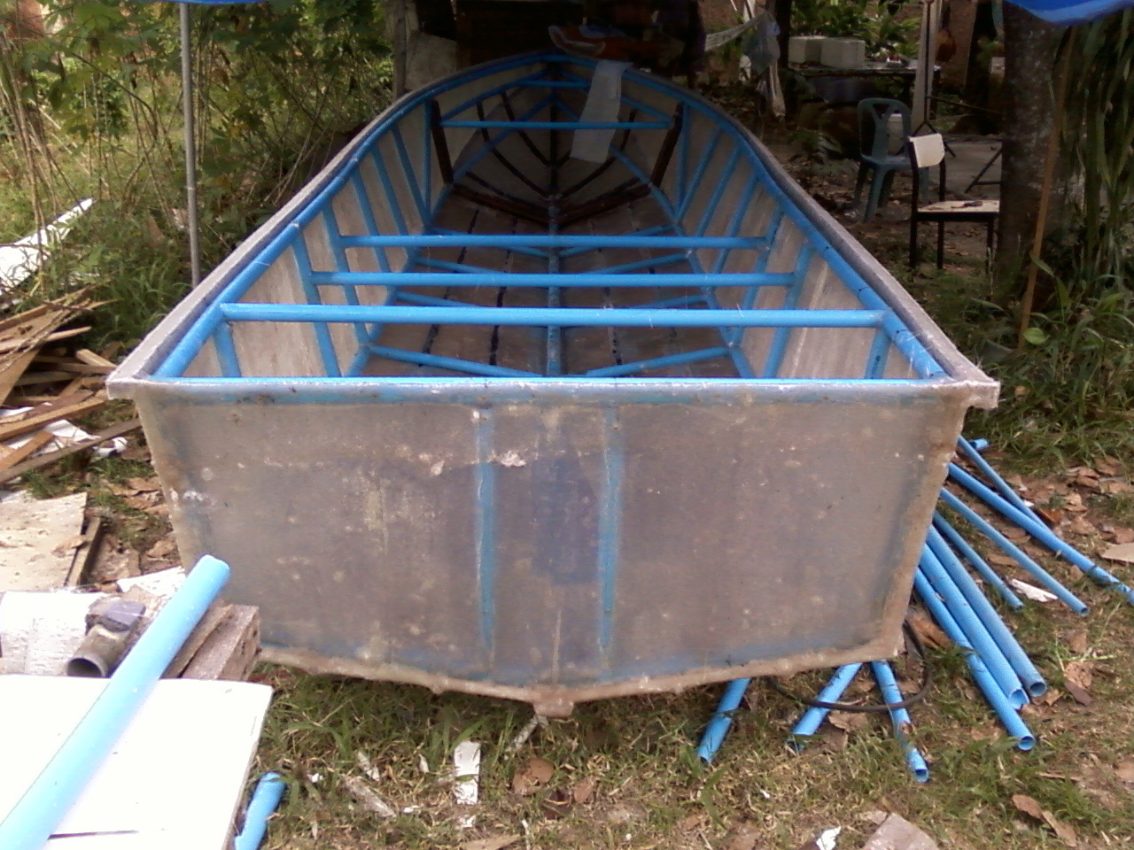

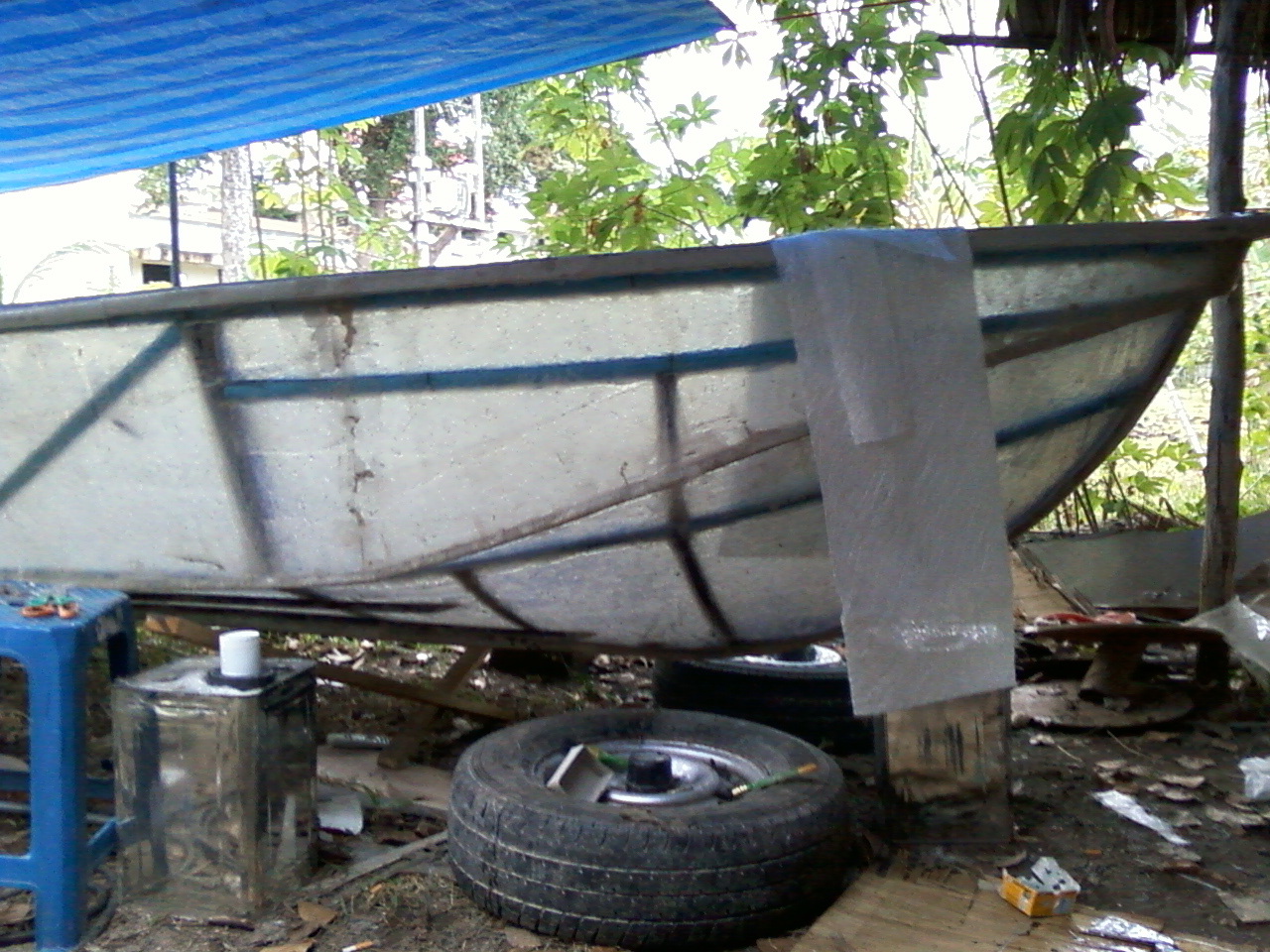

       อ้าวรูปม่ายขึ้นครับเอาใหม่
baw_boran จาก บ่าว คอนศรี 203.209.83.24 จันทร์, 14/5/2555 เวลา : 13:56  IP : 203.209.83.24
edit แก้ไขคำตอบ   delete ลบคำตอบ 17284
       หัวเรือเชิดได้แค่นี้อะ จะไหวป่าวม่ายรู้ครับ กะจะเอาเครื่องจีนยี่ห้อ วาซาบิ ชื่อยี่ห้อน่ากินมาก ซัก 13 แรงวางท้ายหางยาว ขอความช่วยเหลืออาจารย์ๆทั้งหลายด้วยครับ ถ้าข้าพเจ้าจะเอาเครื่อง 13 แรงหางยาวแบบไม่ทดเฟือง หมายถึงต่อตรงเลย ใช้งานทะเล ท่านอาจารย์ทั้งหลายคิดว่ามันจะทำให้เพลาเครื่องหักหรือคดป่าวครับ หรือน้าๆมีความเห็นอย่างไงกรุณาชี้แนะด้วยนะครับ กะลังมึนเลยครับ
