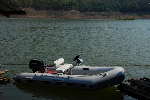

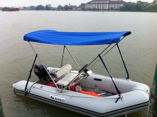

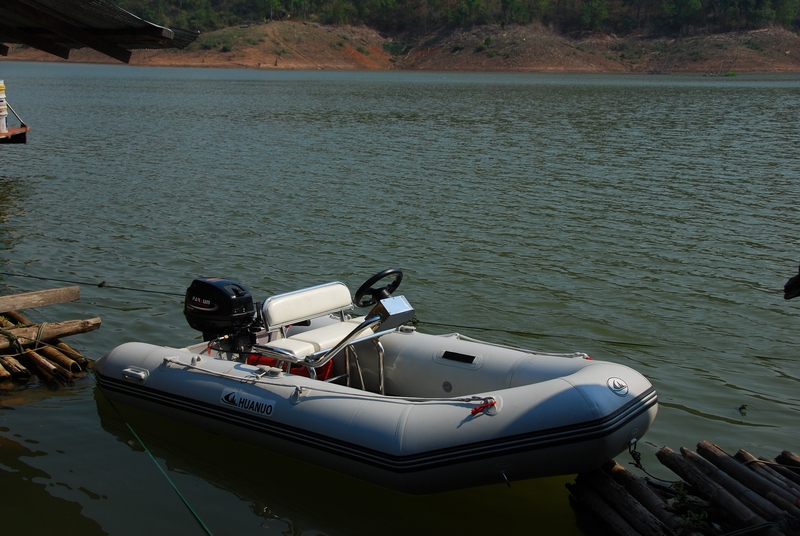

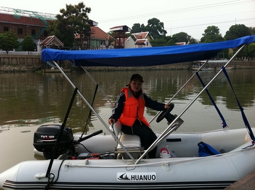

       ขับเรือยางเล่นเคยนั่งถือคันบังคับถ้าระยะทางไกลๆจะรู้สึกเมื่อย
เลยทดลองดัดแปลงมาใส่เก้าอี้และพวงมาลัยทำให้ขับสบายขึ้น
ลองดูครับ

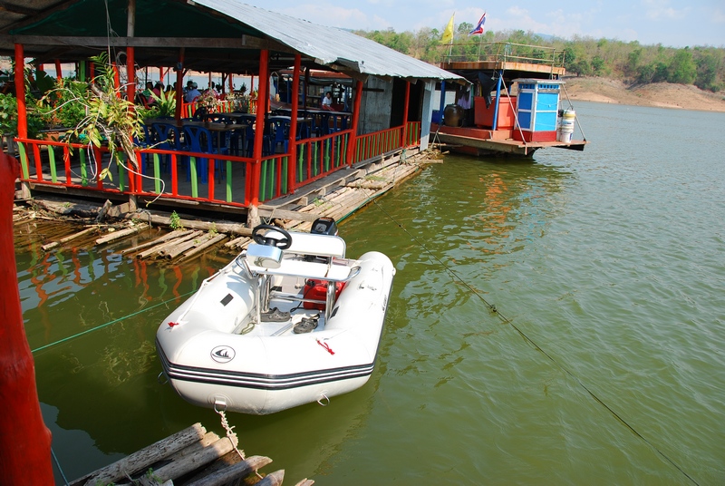

ภาพจากเขื่อนลำพระเพลิง บ้านริมน้ำ วังน้ำเขียว

       ลองวาดแบบแล้วสั่งทำ

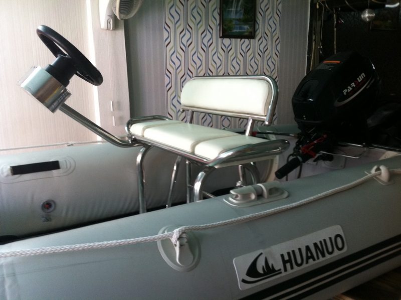

เยี่ยมเลยครับน้า แล้วสายพวงมาลัยกับตัวเครื่องติดตั้งอย่างไร แนะนำหน่อยครับ
จาก : nom(nom) 17/5/2555 10:03:14 [113.53.224.128]
ตัวเครื่องรุ่นนี้จะมีเกลียวนอกรออยู่แล้ว ที่ปลายสายพวงมาลัยจะมีปลอกเกียวในใส่กันได้เลยครับ
จาก : jittibub(jittibub) 17/5/2555 10:15:32 [61.90.201.196]
สายยาวกี่ฟุตครับ แล้วหาซื้อได้แถวไหนบ้างครับ
จาก : nom(nom) 17/5/2555 15:30:32 [113.53.224.128]
ของลำนี้ 9 ฟุต ซื้อได้ที่ร้านขายอุปกรณ์เรือครับ
จาก : jittibub(jittibub) 17/5/2555 18:47:42 [61.90.201.196]
jittibub จาก ป๊อด NAVARA 61.90.201.196 พุธ, 16/5/2555 เวลา : 19:15  IP : 61.90.201.196
edit แก้ไขคำตอบ   delete ลบคำตอบ 17416
เก็บสายคันเร่งกับพวงมาลัยไปในท่อเลยใช่ไหมครับ
จาก : nom(nom) 17/5/2555 10:04:31 [113.53.224.128]
ถูกต้องครับ
จาก : jittibub(jittibub) 17/5/2555 10:11:18 [61.90.201.196]
ไม่ได้ใช้สายคันเร่งครับ เราสามารถเอื้อมมือไปเร่งได้ครับแล้วล็อคคันเร่งเลย
จาก : jittibub(jittibub) 17/5/2555 10:56:51 [61.90.201.196]

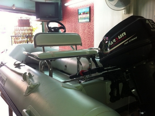

พนักพิงออกแบบให้โยกหน้าโยกหลังได้ด้วย
จาก : hank_man(hank_man) 27/5/2555 22:21:25 [124.120.63.253]
เอาไว้นั่งตกปลาหรือจะทำอะไรกับเครื่องยนต์ครับ
จาก : jittibub(jittibub) 28/5/2555 11:57:12 [27.55.3.58]

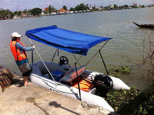

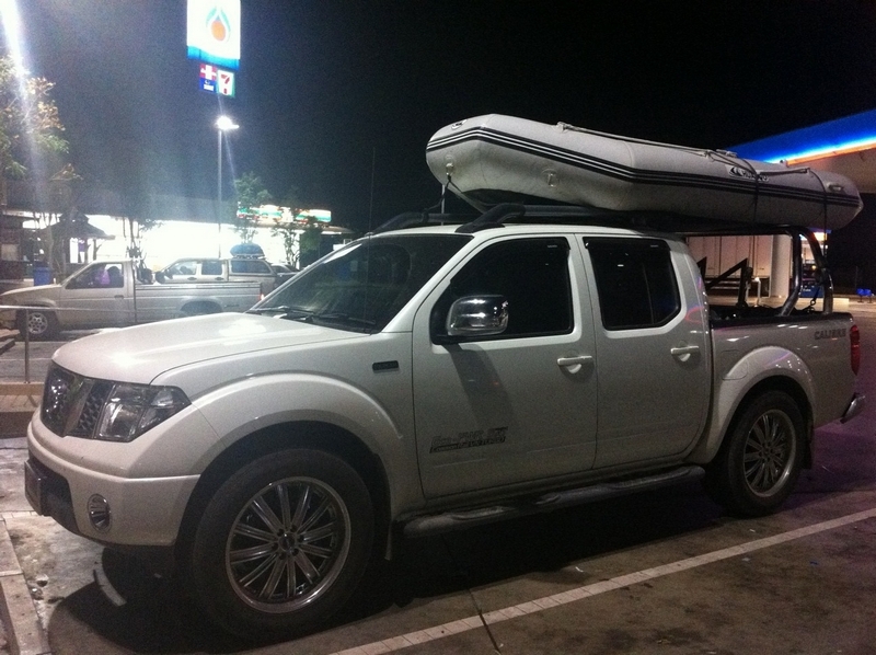

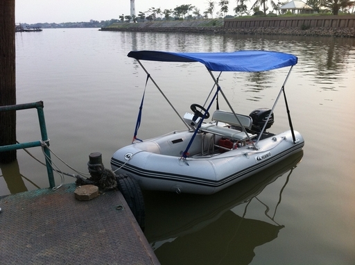

       เอาเรือยางขึ้นหลังคาเลยไม่ต้องลาก
สะดวกดีมากๆครับ...ใส่เครื่องกี่แรงครับ ?
จาก : rc planet(rc planet) 16/5/2555 23:56:10 [61.90.39.226]
15 Hp 2 จังหวะ ไปกัน 3 คนขึ้นน้ำสบายๆครับ
จาก : jittibub(jittibub) 17/5/2555 10:17:36 [61.90.201.196]

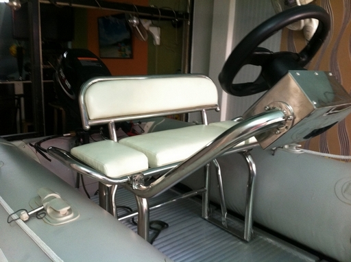

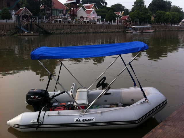

       สรุป ขับในแม่น้ำเจ้าพระยาและเขื่อนใช้ได้เลยการควบคุมพวงมาลัยสะดวกกว่าเดิมมากไม่เมื่อยมือ
ที่นั่งไม่สะเทือนเหมือนตอนที่นั่งอยู่บนทุ่นจะจุกเวลาเจอคลื่น ยังไม่เคยทดลองในทะเลอยากจะลองดูมั่งต้องหาโอกาสเหมาะๆครับ

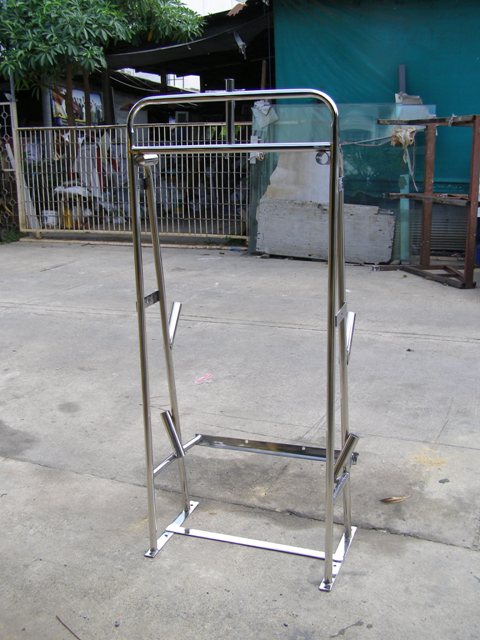

สั่งทำที่ไหนครับ ราคาประมาณเท่าไรครับ น่าใช้จัง
จาก : ํYot-TP(Glory) 16/5/2555 20:59:42 [110.169.231.148]
สนใจ แน่เลย น้ายศ
จาก : ยุทธวรจักร(fire_man) 17/5/2555 8:34:11 [125.24.118.52]
เก้าอี้+แกนพวงมาลัย+พวงมาลัย+เบาะนั่ง+พนักพิง งบไม่ถึง 2 หมื่นครับ
จาก : jittibub(jittibub) 17/5/2555 10:21:14 [61.90.201.196]

เบาะนั่งได้ 2 คนชิวๆ
จาก : jittibub(jittibub) 17/5/2555 13:54:11 [27.55.10.152]

       มองๆดูไม่ยักกะเห็นคอนโทลครับน้าป๊อดหรือว่าใช้ถือ HANDLE ครับ แต่งานสวยเลยครับไอเดียดีและแถมดูดีมากๆด้วย
ไม่ได้ใส่ชุดcontrolครับ
จาก : jittibub(jittibub) 28/5/2555 22:00:21 [27.55.5.109]

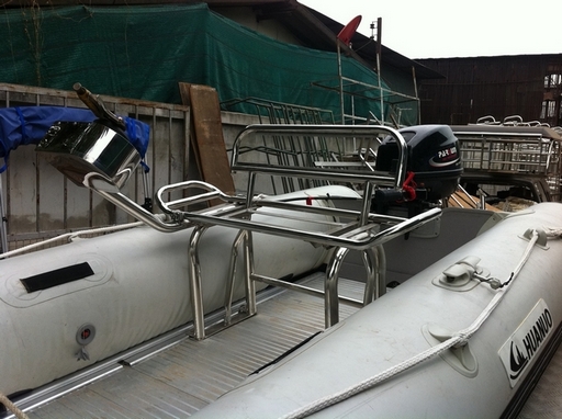

       น้าป็อด โรบาร์ผมเสร็จแล้วนะ
ลงรูปที่ติดตั้งกับเรือให้ชมหหน่อยครับอยากเห็น
จาก : jittibub(jittibub) 12/7/2555 22:07:53 [27.55.14.225]
รูปลงไว้ในหัวข้อ "มานั่งจับพวงมาลัยให้สบายแบบเท่ห์กัน" ของ WAT น่ะครับ
จาก : watservice(watservice) 16/7/2555 12:40:24 [203.149.4.38]
