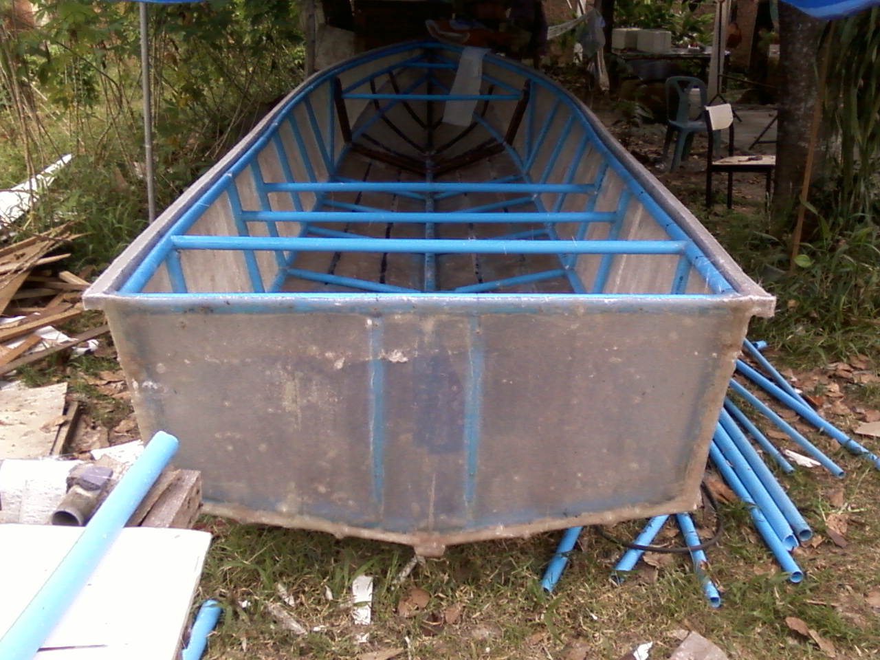

       คือผมสร้างเรือไฟเบอร์คล้ายๆเรือหางยาวท้องวี10-12องศายาว6เมตรกว่าๆกว้าง1.33เมตรจะใช้เครื่อง 13แรงหางยาว ปัญหาอยู่ตรงนี้ครับ ถ้าผมไม่ทดรอบหางคือจะต่อตรงเลยเครื่องจะไหวหรือเปล่า(ออกทะเลครับ)หรือจะต้องใช้แท่นเครื่องเฟืองทด และก้อใบจักรน่าจะซักกี่นิ้วบิทเท่าไหร่ดีครับ รบกวนขอความเห็นจากผู้มีประสบการณ์และผู้รู้ด้วยนะครับขอบคุณล่วงหน้าครับ

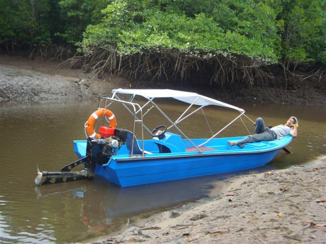

       เคยเห็น เครื่องหางสั้นทด +13แรง น่าจะของ อ.วรเทพ เกาะเรือไซด์นี้ วิ่งออกทะเลยตัวปลิ้ววเลยครับ อัตราทด น่าจะอยู่ที่ประมาณ 1.5-1.7 ใบจรักคงราวๆ 11-12นิ้ว

       ผมอยู่สุราด ในทะเลหางทดจะดีกว่า ใช้ชุดหางยาวให้ยาวกว่าปกติหน่อย แล้ว เปลี่ยนใบพัดใหญ่ขึ้นมาหน่อย ก้อวิ่งokดี คับ

       แบบนี้ครับ ใช้โซ่ขับ แต่ในเมืองไทยแทบจะไม่เห็นวางจำหน่อย ราคาค่อนข้างสูง เฉพาะหาง 2หมื่นกว่า(ตัวแทนจำหน่อยเครื่อง kolor)ไม่รวมเครื่องครับ
ส่วนหางมัจฉานุ จะใช้สายพานขับ เวลาน้ำเข้าระบบขับเคลื่น สายพานอาจจะสลิปได้ จนอาจทำให้สายพานร้อนจนละลาย อยู่กลางทะเล คงถอดเปลี่ยนลำบากครับ เคยลองใช้ ดูแล้ว ไม่แน่ใจว่าผู้ผลิด ทำการปรับแต่งแก้ไขปัญหานี้หรือยัง
แต่ที่เคยเห็นทั้งทะเลและแม่น้ำ ส่วนมากจะใช้โซ่นะครับ ทดสเอตร์โล่งๆไม่มีกล่องปิด เอาน้ำมันเครื่องราดเอา
ขออนญาติ คุณ slalom เจ้าของภาพด้วยครับ
