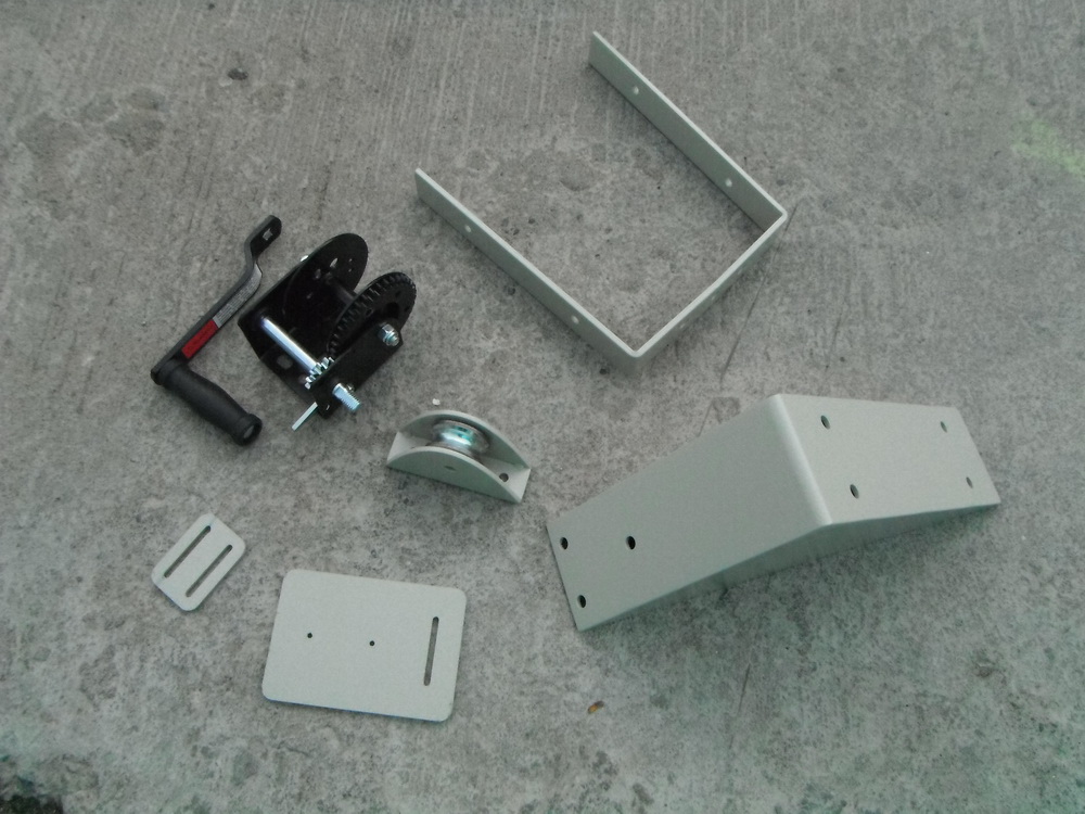

       สืบเนื่องจากมีคำสั่งก่อนซื้อเรือยางไว้ว่า เล่นได้แต่ห้ามรกบ้าน (ไม่งั้นโดนไม้เรียว อิอิ ) จะพับเก็บใส่ห่อ อจ.ช้างก็เคยแนะนำว่า การเก็บเรือยางที่จะทำให้อายุยืนยาวควรสูบลมไว้แต่น้อย อย่าพับ เลยเป็นที่มาของความคิดนี้ครับ หวังว่าจะเป็นประโยชน์กับเพื่อนๆบ้าง และหากเพื่อนๆพี่ๆน้องๆเห็นจุดบกพร่องตรงไหนรบกวนเตือนกันด้วยจะเป็นพระคุณยิ่งครับ
รูปแรกคืออุปกรณ์ที่ใช้ครับ กว้านซื้อเอา ที่เหลือทำเอาเองครับ โดยรอกนั้นซื้อลูกรอกจากคลองถมมาใส่โครงที่ทำเอาเองครับ

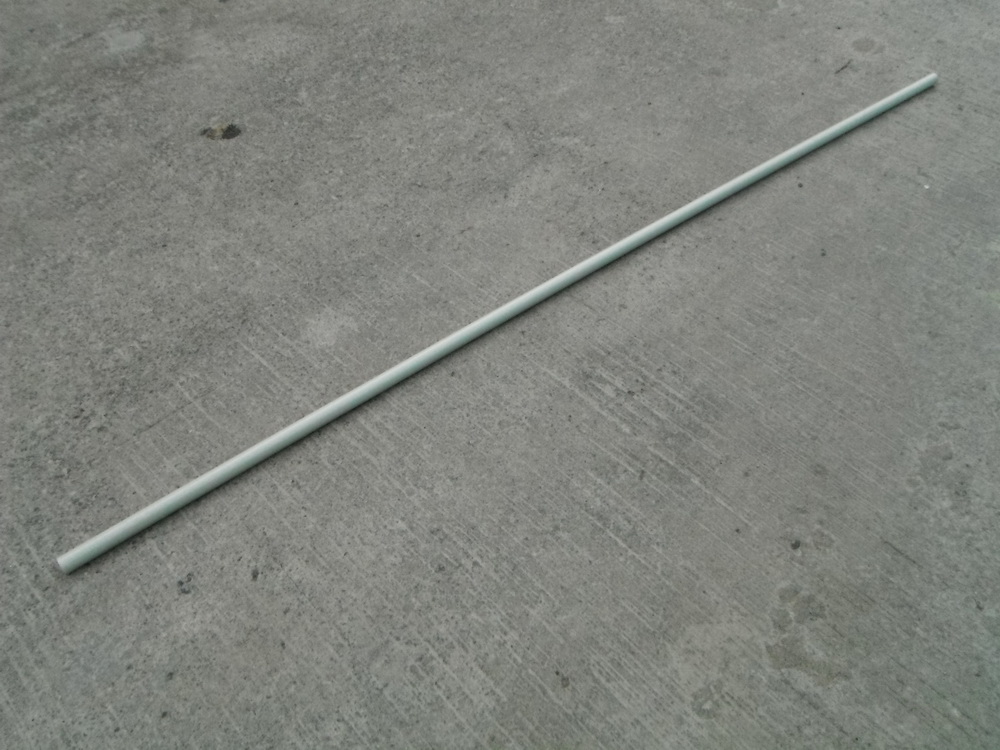

       ท่อเหล็กกลมพ่นสี

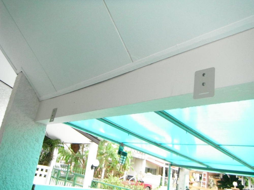

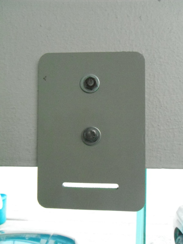

       แผ่นเหล็กยึดผนังปูนเจาะร่องไว้ร้อยสายผ้าใบ
fotomaker จาก หมู 115.87.32.96 เสาร์, 2/6/2555 เวลา : 01:29  IP : 115.87.32.96
edit แก้ไขคำตอบ   delete ลบคำตอบ 17943
       ยึด 2 จุด
edit แก้ไขคำตอบ   delete ลบคำตอบ 17944

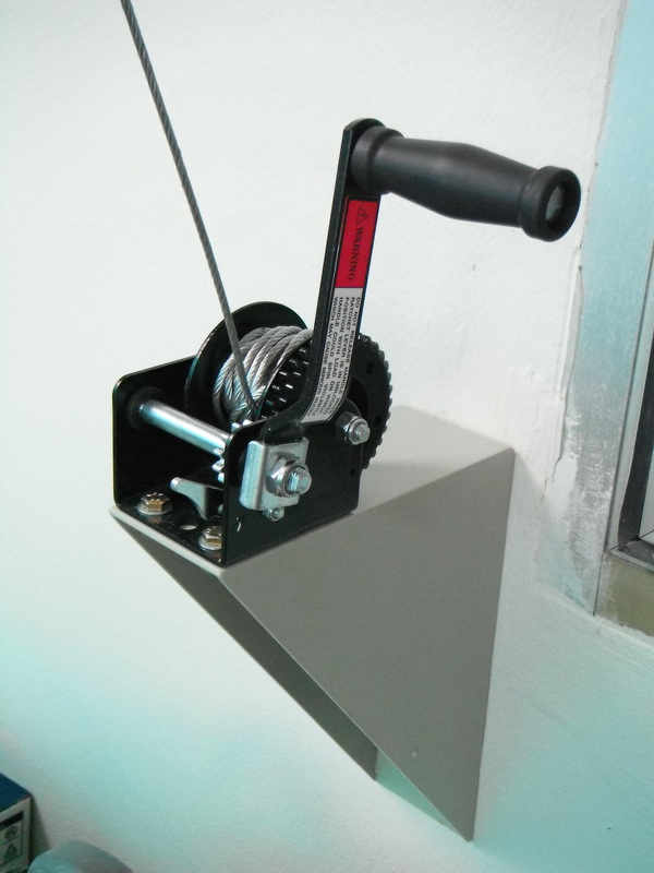

       ยึดกว้านกับแท่นแล้วเอาไปยึดกับกำแพง
 แก้ไขเมื่อ : 2/6/2555 2:51:49

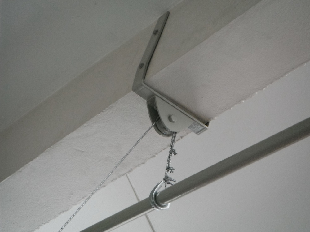

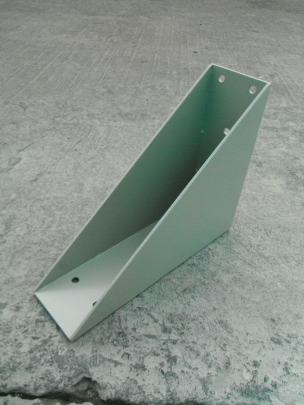

       แท่น(โครง)ยึดรอก
fotomaker จาก หมู 115.87.32.96 เสาร์, 2/6/2555 เวลา : 01:31  IP : 115.87.32.96
edit แก้ไขคำตอบ   delete ลบคำตอบ 17946
       โครงสร้างรอก ยึดขึ้นที่สูง
edit แก้ไขคำตอบ   delete ลบคำตอบ 17947

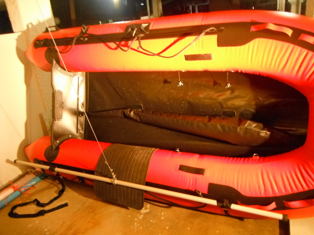

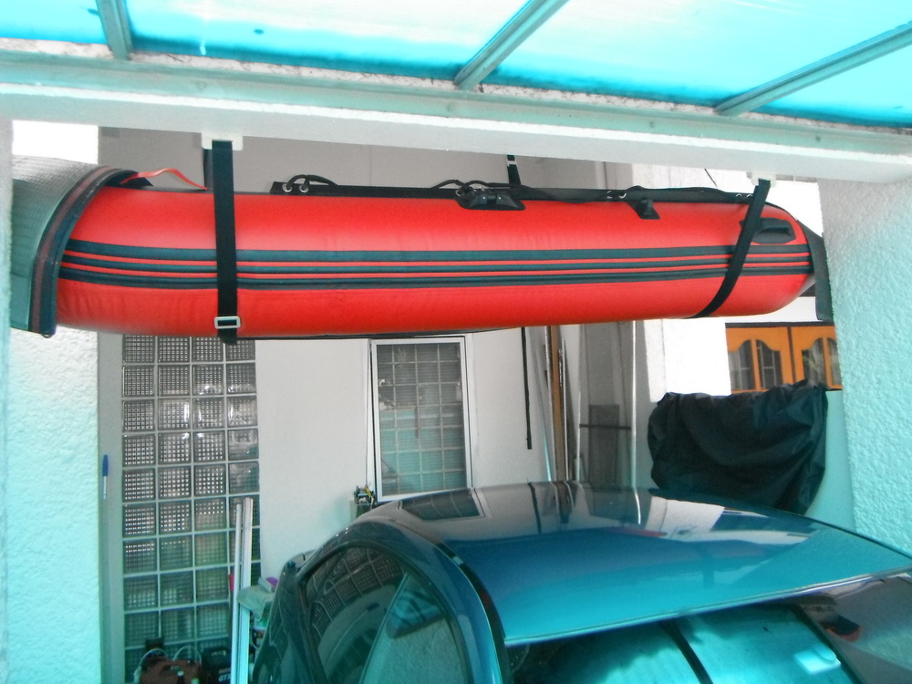

       เมื่อยึดสายผ้าใบจากห่วงมายังท่อกลม และโยงสายสลิงจากกว้านมายังท่อกลมพร้อมกับปรับระยะความยาวให้เหมาะสมแล้วก็เอาเรือวางเข้าไปให้สายผ้าใบอุ้มไว้อย่างนี้
fotomaker จาก หมู 115.87.32.96 เสาร์, 2/6/2555 เวลา : 01:32  IP : 115.87.32.96
edit แก้ไขคำตอบ   delete ลบคำตอบ 17948
       แล้วก็กว้านขึ้นไปข้างบนเลย
edit แก้ไขคำตอบ   delete ลบคำตอบ 17949

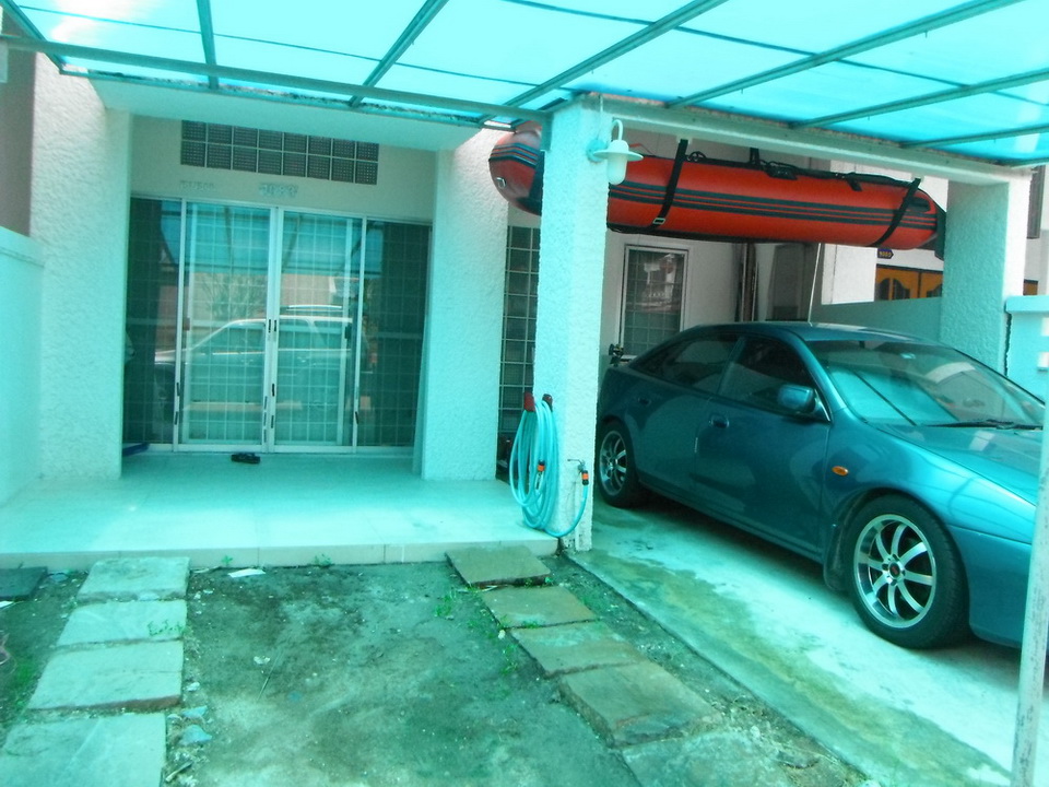

       อยู่ข้างบนไม่เกะกะ
fotomaker จาก หมู 115.87.32.96 เสาร์, 2/6/2555 เวลา : 01:33  IP : 115.87.32.96
edit แก้ไขคำตอบ   delete ลบคำตอบ 17950
       เย้ ไม่โดนไม้เรียวแล้ว

       เยี่ยมครับ แต่ระวังหนุระวังแมวขึ้นไปอยู่นะครับ
ขอบคุณครับ กำลังคิดอยู่ว่าจะจับคว่ำลงน่ะครับ
จาก : fotomaker(fotomaker) 2/6/2555 22:30:26 [118.175.144.117]
parkorn จาก ภากร 110.169.252.155 เสาร์, 2/6/2555 เวลา : 05:30  IP : 110.169.252.155
edit แก้ไขคำตอบ   delete ลบคำตอบ 17952
       ในความคิดผมนะ
ตว่ำไว้ แล้วห่อผ้าใบกันฝุ่น กันแมลง จิ้งจก นก และรังสีสะท้อนจากแดด ถึงจะไม่โดนแดด
แล้วแขวนเอียงๆ แมวจะได้ไม่ขึ้นไปอยู่ เสียวเล็บแมว
ของผมเอียงตะแคงไว้ในบ้าน รกหน่อย แต่ไม่โดนไม้เรียวแหระ
ขอบคุณครับ เดี๋ยวเอาผ้าที่ใช้ปูรองตอนประกอบเรือมาหุ้มเลยครับ
