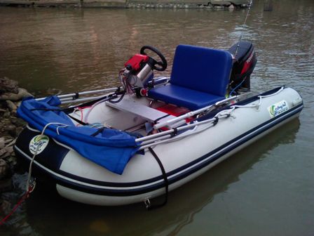

มานั่งจับพวงมาลัยให้สบายแบบแท่ๆ กันดีกว่า ปลอดภัยด้วยครับ
watservice
จาก wat
IP:203.149.4.38
จันทร์ที่ , 11/6/2555
เวลา : 09:32
       เมื่อนั่งบิดตัวถือหาง นานๆ และเจอคลื่นบ่อยๆ รู้สึกจุก ก็เลยอยากนั่งโต๊ะขับบ้าง เลยเป็นอย่างนี้ครับ
       เท่ได้อย่างประหยัดครับ
พวงมาลัย สายยาวกี่เมตร ดุม รวมๆแล้วจบที่เท่าไหร่ครับ

ขึ้นอยู่กับขนาดของเรือ/ตำแหน่งที่ตั้งโต๊ะนะครับ ย้ำต้องพอดีนะครับ /ของลำนี้ใช้ 8 ฟุตครับ

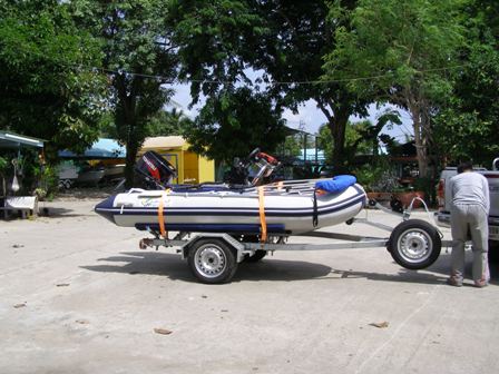

       แถมด้วย เทเลอร์สำหรับเรือยางนะครับต้องแบบนี้นะครับเพื่อช่วยเซฟตี้ให้เราครับทั้งความปลอดภัยและ รักษาเรือและเครื่องครับ
เทลเลอร์ลำนี้เป็นต้นแบบของน้าตี่ใช่ป่าวครับเนี่ย
จาก : Tarnsc(Tarnsc) 11/6/2555 11:32:04 [124.121.89.83]
นี่ละครับที่ผมให้น้าสร้างตามแบบครับหรือมันคือต้นแบบที่ให้น้าตีไปครับ
จาก : watservice(watservice) 11/6/2555 14:13:13 [203.149.4.38]

       เพื่อความปลอดภัยครับ ต้องมาก่อนครับ แล้วรอบหน้าจะ นำรายละเอียด และแบบแปลนมาฝากนะครับวันนี้ขอทำงานก่อนครับ

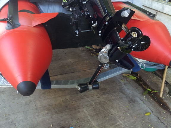

ChatKLF จาก ChatKLF 110.171.17.86 จันทร์, 11/6/2555 เวลา : 10:49  IP : 110.171.17.86
edit แก้ไขคำตอบ   delete ลบคำตอบ 18188
       เรือยางท้องลมไม่ควรแขวนเครื่องทิ้งไว้แม้จะลากด้วยเทรลเลอร์ น้ำหนักเครื่องจะทำให้ทรานซั้มฉีกจากทุ่นยาง ถ้ารักแนวนี้ ใช้เรือยางท้องไฟเบอร์ดีกว่าครับ ทรานซั้มเป็นชิ้นเดียวกับท้องเรือ น้ำหนักจะไม่ไปกระแทกที่ทุ่นยาง
เห็นด้วยกับน้าภากรครับ แต่คงต้องดูกันยาวๆละครับน้ำหนักโตฮะสุก็ไม่เบาเลย
จาก : inflataby(inflataby) 11/6/2555 13:07:17 [27.55.2.89]
ขอบคุณครับที่แนะนำ ครับ ไว้ลำต่อไปครับ ผม
จาก : watservice(watservice) 11/6/2555 13:37:46 [203.149.4.38]

jittibub จาก Pod NAVARA 119.46.148.178 จันทร์, 11/6/2555 เวลา : 18:00  IP : 119.46.148.178
edit แก้ไขคำตอบ   delete ลบคำตอบ 18192
       ลองใส่ค้ำหางเพิ่มแบบนี้ น่าจะพอช่วยแชร์น้ำหนักได้ครับ และกันโยกได้ด้วย ลองดูนะครับ
ครับ ขอบคุณครับ แต่ของผมก็ค้ำอยู่แล้วครับ ที่เห็นว่าไม่ได้ค้ำเพราะแก้ออกแล้วกำลังจะเอาลงน้ำครับ

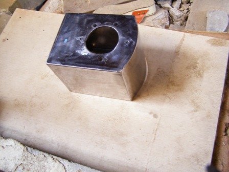

watservice จาก wat 164.115.7.10 อังคาร, 12/6/2555 เวลา : 08:35  IP : 164.115.7.10
edit แก้ไขคำตอบ   delete ลบคำตอบ 18205

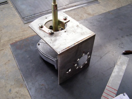

       เสร็จแล้วครับ เราก็ได้ท่อนหัวแลวครับแล้วทำชิ้นต่อไปเลยครับ
นี่ครับ 2 ด้านนี้ต้องการความหนามากสักนิดเพราะรับน้ำหนักกับแรงกระแทกและแรงกด ดัน ด้านอื่นใช้บาง1มม.

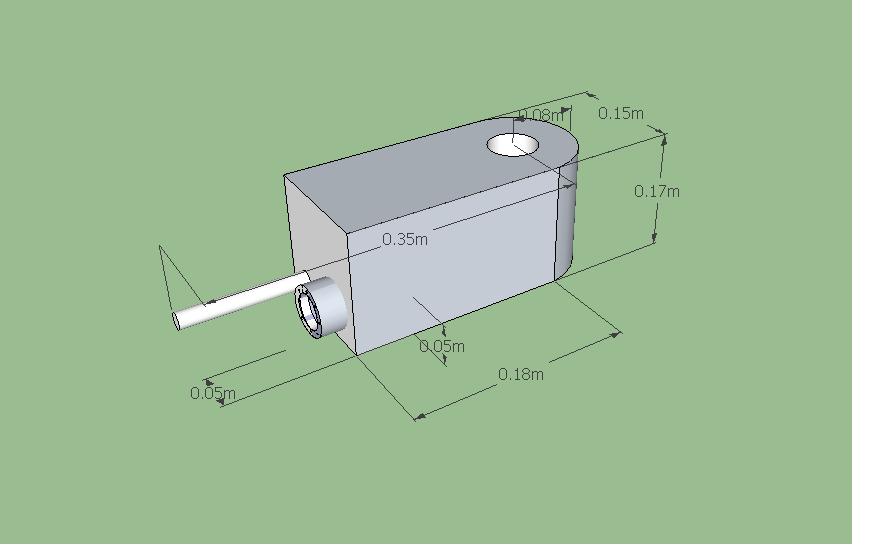

       เขียนแบบตั้งต้นนะครับ
มิติ ขนาด ก/ย/ส วัดที่เรือที่จะติดตั้งนะครับจะได้ไม่พลาดเพราะถ้าผมลงให้ แล้วมันจะใช้กันเรือคนละขนาดก

ขอบอก ว่า มันมาก ไม่ต้องเอี้ยวตัวให้เมื่อยด้วยนะ
