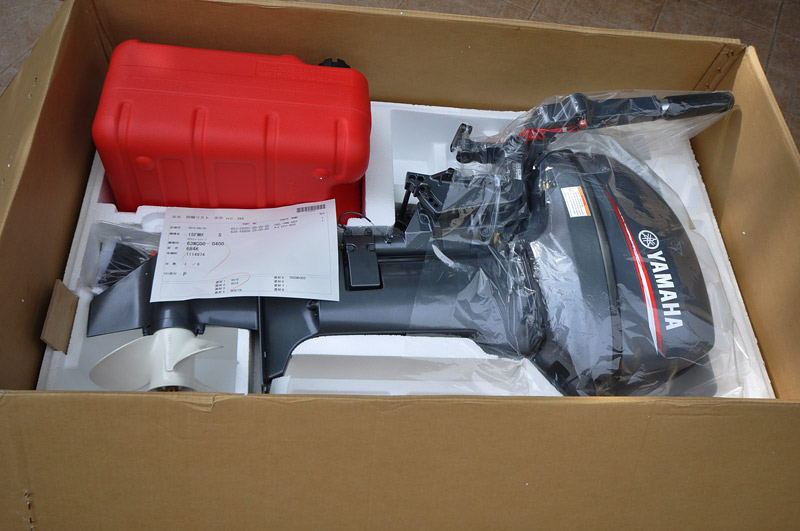

       ผมตัดสินใจใช้เครื่องยามาฮ่า 15hp 2 จังหวะ กับเรือยางท้องไฟเบอร์ 3.30 ครับ เครื่องส่งให้ถึงบ้านเรียบร้อยเลยครับ
ยินดีด้วยครับผม ไว้ว่างๆไปลงด้วยกันครับ
