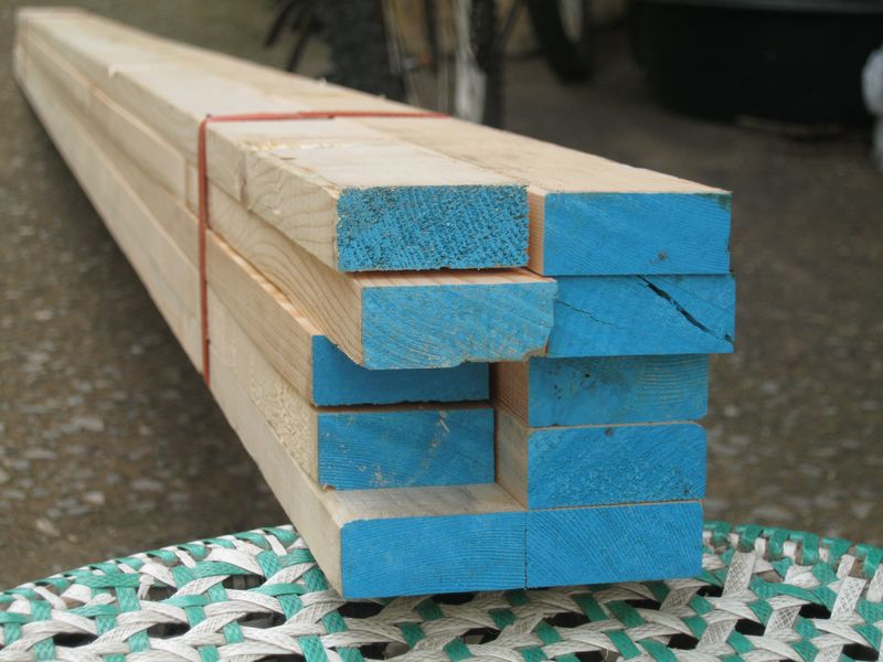

       เนื่องจากไม้มันเหลือเยอะ ครับ ตัดนิดตัดหน่อย ก็เป็นเรือ
       ซื้อไม้ มาแล้วครับ มัด ล่ะ120.-
อยากทำบ้างครับ อยากไปเห็นตอนทำด้วย ขอไปชมได้ไหมครับ

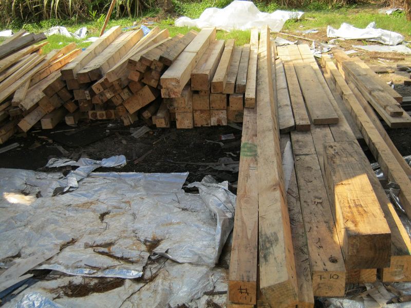

       ไม้ ที่เหลือ จากงานที่แล้ว

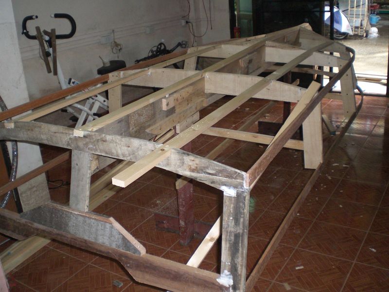

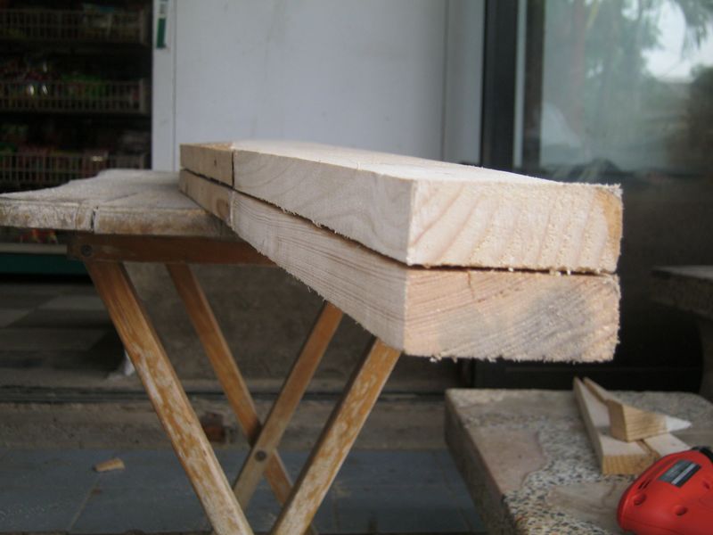

       ตัด ไม้ ให้เท่ากัน ตาม แบบเป๊ะ
เก็บอุปกร ไฟฟ้าให้ดีๆ นะ น้ำจะมาแล้ว555+
จาก : baba_golf(baba_golf) 16/6/2555 11:36:45 [183.88.240.52]
baba_golf จาก GOLF ไม้อัดลอยน้ำ 183.88.240.52 เสาร์, 16/6/2555 เวลา : 11:04  IP : 183.88.240.52
edit แก้ไขคำตอบ   delete ลบคำตอบ 18320
       เท่ากันเลย ครับ มาทาบดู

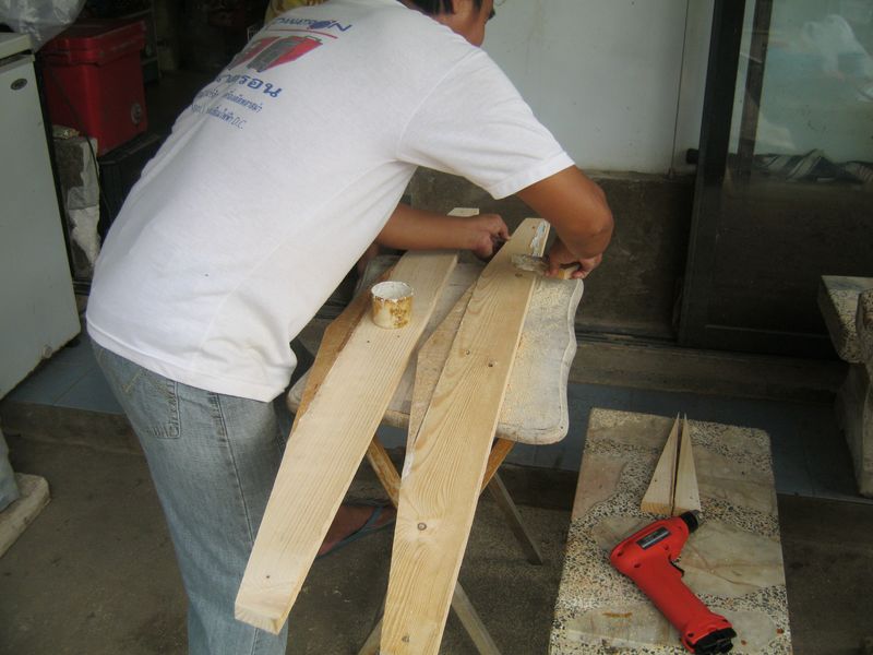

       ตัดส่วนที่เกิน ออก

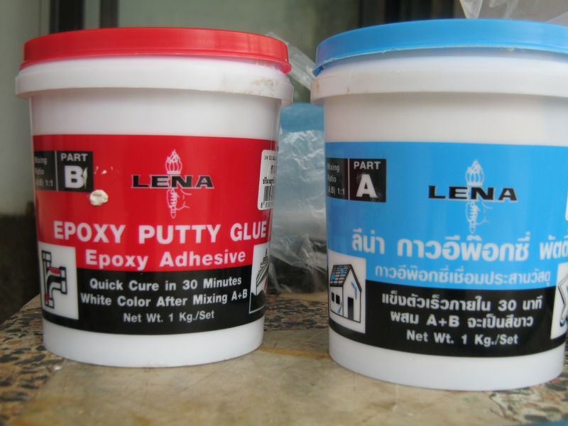

       พระเอกของ งานนี้ งานออกมาดี แต่ แพงจิงๆ
ถ้า ไม่รีบ ก็ใช้ กาวผง ก็ได้ ครับ ถูก กว่าเยอะ เลย

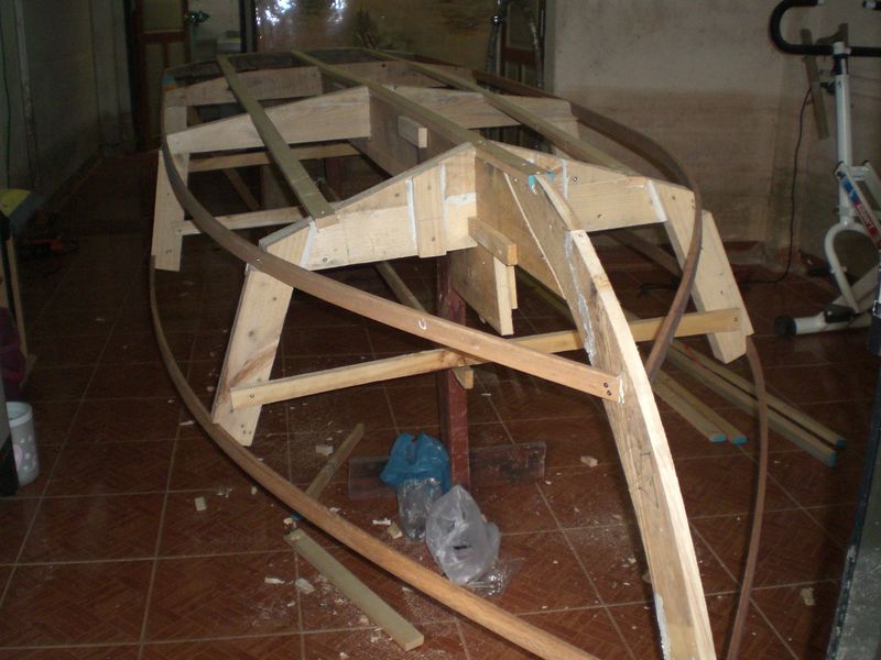

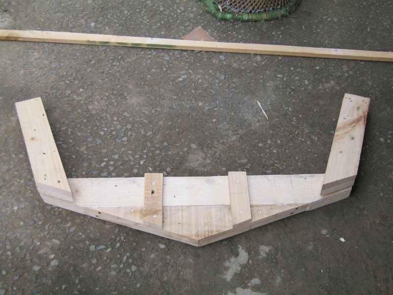

       ขึ้น โครง แล้ว น๊าจ๊ะ
เห็นร่องรอย น้ำ ท่วม มั้ย ครับ

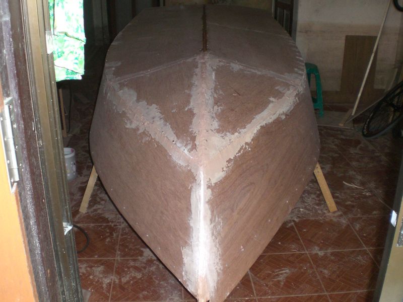

       ทำ แทบซั่ม จะ เสร็จแล้ว.....ผบ.เรียกทานข้าว (ผบ.น่ากลัว)
baba_golf จาก GOLF ไม้อัดลอยน้ำ 183.88.240.52 เสาร์, 16/6/2555 เวลา : 11:12  IP : 183.88.240.52
edit แก้ไขคำตอบ   delete ลบคำตอบ 18327
       ดัดไม้ ครับ ดัด แล้วก็ ดัดนึกขึ้น ได้ เอา ที่อบผมไอน้ำ ของ ผบ. มาช่วย ไม้ ออ่นขึ้นเยอะ
baba_golf จาก GOLF ไม้อัดลอยน้ำ 183.88.240.52 เสาร์, 16/6/2555 เวลา : 11:16  IP : 183.88.240.52
edit แก้ไขคำตอบ   delete ลบคำตอบ 18328

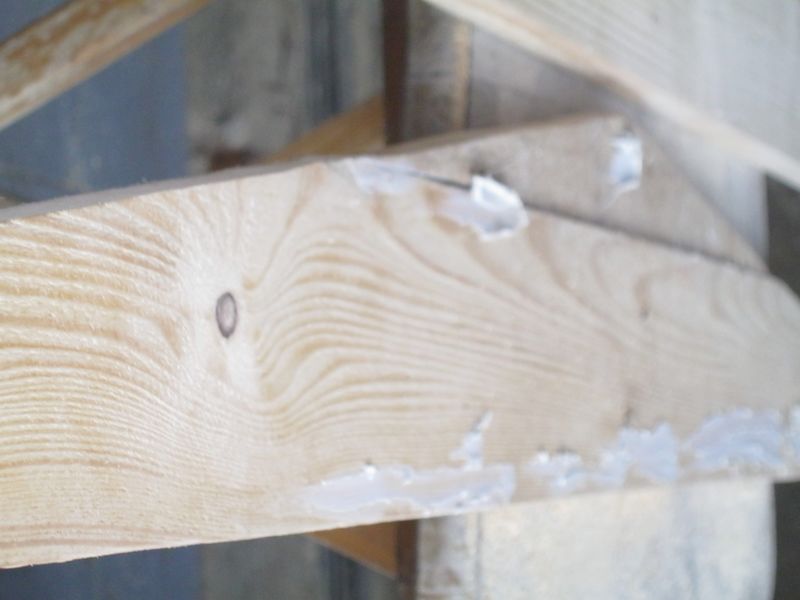

       อุด ๆ ครับ อุดด้วย "คุณพอ๊คซี่ "

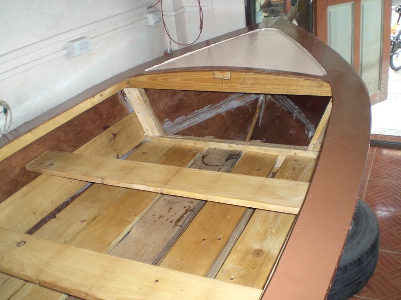

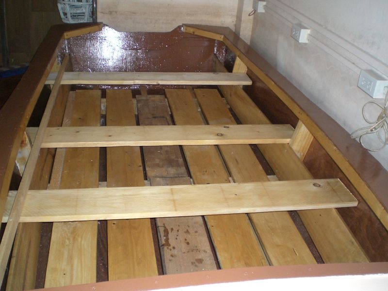

       ห่าง ไป หลายวัน วันนี้ หงาน แล้ว ครับตกอต่ง พร้อม ทาเรซิ่น ให้ ทั่ว คัน มาก ครับเหนียวตัว ด้วย

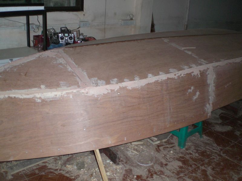

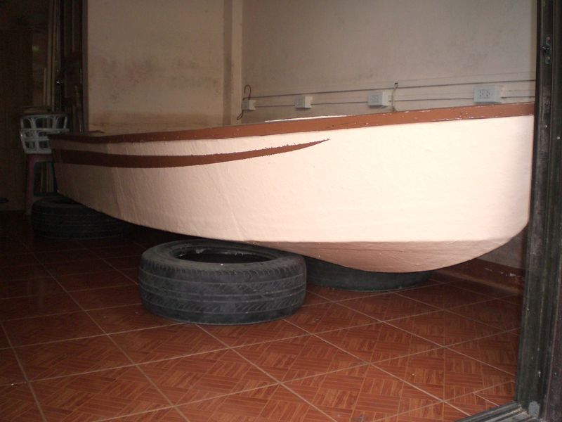

       ปู ผื้น เส็จ แล้วครับ งาน ออก มา พอ ดู ได้ครับ เหมือน เรือจิงๆ

       หนูอยากลงน้ำๆๆ
รูปทรงสวยดีครับ น่าเอาเครื่อง 5 แรง เกาะครับ
