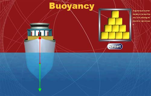

       จริง ๆ แล้วโดยธรรมชาติและด้วยกฎของ “อาร์คิมิดิส”
ร่างกายของเรานั้น "ลอยน้ำได้" แต่ที่คนจมน้ำก็เพราะคนที่ว่ายน้ำไม่เป็น ดังนั้นเมื่อตกน้ำจะตื่นตระหนกตกใจกลัวจะจมน้ำตาย กลัวจะหายใจไม่ออก จึงพยายามดิ้นรนเพื่อเอาชีวิตรอดด้วยการใช้มือและเท้าถีบ หรือพุ้ยน้ำเพื่อดันให้ตัวลอยอยู่ที่ผิวน้ำจะได้หายใจได้ แต่นั่นกลับเป็นการเร่งให้จมน้ำเร็วยิ่งขึ้น เพราะไม่นานก็จะหมดแรง และจะถูกน้ำหนักของร่างกายส่วนที่โผล่พ้นน้ำกดลง ยิ่งส่วนของร่างกายโผล่พ้นน้ำขึ้นมามากเท่าไรก็จะยิ่งมีน้ำหนักกดลงมามากยิ่งขึ้น
ดูรูปประกอบ
ก้อนหินหนัก 1 กก.โยนลงน้ำ ...จมน้ำ
เรือเหล็กหนัก 5000 กก. ปลอยอยู่ในน้ำ ....กลับลอยน้ำ
ฉะนั้นความสำคัญของการลอย หรือจมมันไม่ได้อยู่ที่น้ำหนัก
ความสำคัญของการลอยตัว คือ ปริมาตร และความหนาแน่น

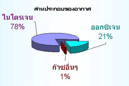

       ********** ความสำคัญของ อากาศ *************
ในอากาศที่เราหายใจ จะประกอบไปด้วย ในโตรเจน 78 % ออกซิเจน 21 % อื่นๆ 1 %
เมื่อเราหายใจเข้าเอาออกซิเจนเข้าไปในปอดเพื่อฟอกโลหิตดำเป็นโลหิตแดง (การแลกเปลี่ยนออกซิเจนกับคาร์บอนไดออกไซด์)
ขั้นตอนนี้ใช้ออกซิเจนไป 4 เปอร์เซ็นต์เท่านั้น หายใจออกเหลือออกซิเจนกลับออกมากับทิ้งไปกับลมหายใจออก 17 เปอร์เซ็นต์
ถ้าหากขาดออกซิเจนเพียงแค่ 4 นาที เซลสมองก็จะเกิดความเสียหาย...
ดังนั้นเมื่อคนจมน้ำ หรือขาดอากาศหายใจเพียง 4 นาที
เซลล์สมองก็จะเสียหาย เมื่อเซลล์สมองเสียหาย แล้วช่วยไม่ทันก็ตาย
หรือถ้าหากไม่ตายก็อาจกลายเป็นเจ้าชาย หรือเจ้าหญิงนิทรา

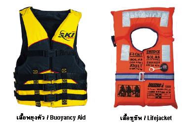

       เนื่องจาก พี่น้อง ที่เล่นเรือ อยู่กับน้ำ จะมีโอกาสจะเห็นคนจมน้ำ มากกว่ากีฬาอย่างอื่น
เราลองมาสำรวจเรือ กันก่อนซิว่า มีอะไรในเรือบ้างที่สามารถลอยน้ำได้บ้าง
-ชูชีพ
-ลูกบวบกันกระแทก
-ถังน้ำแข็ง ที่เอาไว้ใส่ปลา
-ถังน้ำมัน
-เบาะนั่ง เบาะนอน
-ถุงใส่ของ
-กล่องเก็บเครื่องมือ
-เรือยางเป่าลม
-ห่วงยางชูชีพ
-เชือก
-ฯลฯ
อุปกรณ์ต่างๆ เหล่านี้สามารถเอามาใช้ใด้เวลาเหตุคับขัน หรือกรณีฉุกเฉินใด้

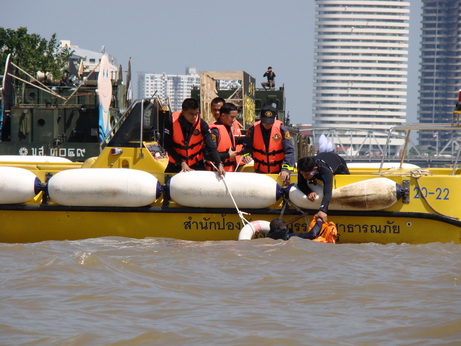

       หลักการช่วยเหลือที่ถูกต้องมีหลักง่ายๆ อยู่ 4 วิธี คือ
“ยื่น – โยน – พาย – ลาก”
1. กรณีผู้ช่วยอยู่บนฝั่ง บนตลิ่ง หรือบนเรือ
ผู้ช่วยไม่เปียก ปลอดภัยแน่นอน จากนั้นก็ช่วยด้วย
1.1 การยื่นอุปกรณ์ให้คนตกน้ำจับ เช่น เชือก เสื้อ กางเกง ผ้าขาวม้า ผ้าเช็ดตัว เข็มขัด กิ่งไม้ ท่อนไม้ ไม้ง่ามลูกเสือ ตามสระว่ายน้ำก็จะมี HOOK (ไม้ตะขอ) เตรียมไว้สำหรับช่วยผู้ประสบภัย
1.2 การโยนอุปกรณ์ที่ลอยน้ำให้คนตกน้ำจับหรือเกาะ เช่น ขวดน้ำ ถังพลาสติก ห่วงชูชีพ ยางในรถยนต์ และเราอาจจะเอาเชือกมาผูกอุปกรณ์เหล่านั้น เพื่อที่จะลากคนตกน้ำเข้าฝั่ง หรือหากโยนพลาดก็สาวเข้ามาแล้วโยนให้อีกครั้งหนึ่ง
1.3 การลุยน้ำออกไปช่วย ในพื้นที่ที่ระดับน้ำตื้นยืนถึง เช่น ในลำธาร น้ำตก หรือชายทะเล ที่เราสามารถจะลุยน้ำออกไปได้ ก็ควรจะลุยน้ำออกไปแล้วใช้อุปกรณ์ตามข้อ 1.1 หรือ 1.2 ยื่น หรือโยนให้คนตกน้ำจับแล้วพาเข้าฝั่ง ข้อ 1.1-1.3 เป็นวิธีการช่วยคนตกน้ำที่มีความปลอดภัยเกือบจะ 100 % เพราะเราผู้ช่วยอยู่บนฝั่งหรือยืนได้ในน้ำตื้น
1.4 การใช้เรือออกไปช่วยเรือในที่นี้หมายถึงเรือหรืออุปกรณ์อื่น ๆ ที่มีขนาดใหญ่พอควร ลอยน้ำได้ แล้วตัวเราอยู่ข้างบนหรือข้างใน เช่น กระดานโต้คลื่น กระดานเล่นใบ เจ็ทสกี เรือพาย เรือแคนู เรือกรรเชียง เรือใบ ฯลฯ ประเภทเรือนี่มีหลายขนาดนัด ปกติเมื่อเคลื่อนเข้าไปใกล้ตัวคนตกน้ำ ก็จะใช้อุปกรณ์ตามข้อ 1.1, 1.2 ยื่นหรือโยนให้คนตกน้ำจับแล้วพาเข้าหาเรือ หากเป็นเรือขนาดเล็ก ต้องระมัดระวังหากจะให้คนตกน้ำปีนขึ้นทางกราบเรือ เรืออาจจะพลิกคว่ำได้ ดังนั้นหากเป็นไปได้ ให้ขึ้นทางท้ายเรือ อย่าลืมดับเครื่องเรือด้วย
2. การกระโดดลงน้ำแล้วว่ายเข้าไปช่วยคนจมน้ำ หรือตกน้ำ
วิธีแบบนี้อันตรายมาก เพราะจะทำให้คนช่วยเสียชีวิตมาเยอะแล้ว เนื่องจากไม่รู้วิธีการช่วยที่ถูกต้อง ทั้งเด็กและผู้ใหญ่ รวมทั้งนักว่ายน้ำ คนว่ายน้ำเก่ง ๆ ตายเพราะว่ายน้ำเข้าไปช่วยนี่แหละ
2.1 การลงน้ำไปช่วยคนตกน้ำ จมน้ำ จำไว้ว่าต้องเอาอุปกรณ์ช่วยไปด้วย เช่น แท่งโฟมยาว ๆ (Kick board ซึ่งถ้าหากเล็กและสั้นเกินไป ก็จะไม่ปลอดภัย) ห่วงหรือยางในรถยนต์ หรือเราใส่เสื้อชูชีพไป เมื่อว่ายน้ำเข้าไปจวนถึงตัวคนตกน้ำ ให้หยุดอยู่ห่าง ๆ แล้วใช้อุปกรณ์ที่เอาไปด้วยยื่น หรือโยนให้คนตกน้ำเกาะ อย่าพยายามเข้าไปจนถึงตัวคนตกน้ำ เพราะเขาอาจจะเข้ามากอดเราแน่นเสียจนแกะไม่ออก และจะพาเราจมน้ำไปด้วย หากไม่มีอุปกรณ์ก็ให้ใช้ผ้าเช็ดตัวตัว ผ้าขาวม้า เข็มขัด หรืออะไรก็ได้ที่ยาว ๆ หน่อย จะได้ป้องกันไม่ให้เราต้องเข้าไปใกล้เขามากเกินไป ถ้าเป็นอุปกรณ์ที่ลอยน้ำได้ก็จะดีมาก เพราะเมื่อยื่นให้เขาจับหรือเกาะแล้วเขาก็จะลอยน้ำอยู่ได้ ความตื่นตกใจก็จะลดลง ทำให้เราช่วยได้ปลอดภัยมากขึ้น หากยื่นให้แล้วเขายังตกใจ และโผเข้ามาจะกอดเรา ก็ให้รีบดำน้ำหนี รับรองเขาไม่ดำตามเราลงไปแน่ ๆ

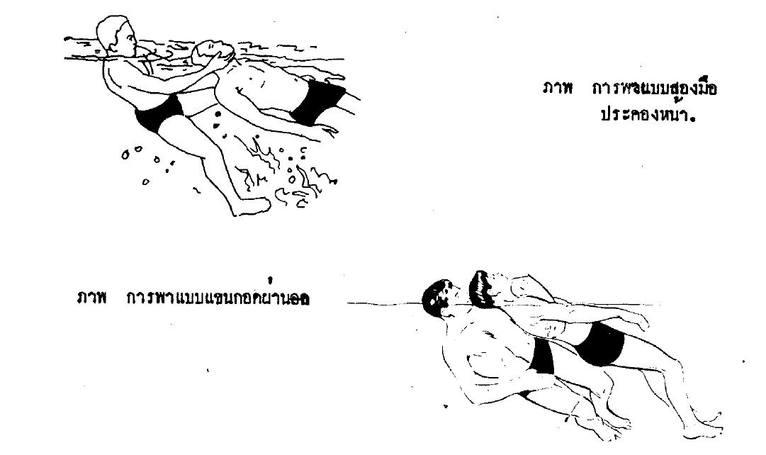

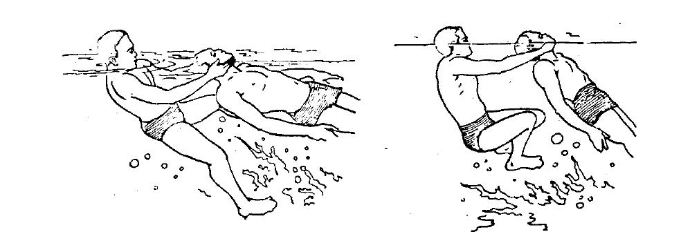

2.2 การลาก/พา
2.2.1 การลาก / พา คนจมน้ำที่สงบพวกว่ายน้ำเป็น หมดแรง หรือเป็นตะคริว ไม่ตื่นตกใจ ลากพาง่าย เบาแรง ไม่ค่อยมีอันตราย
2.2.2 การลาก / พา คนจมน้ำที่ตื่นตกใจ กลัวจมน้ำตาย พวกนี้ต้องใช้ท่า Cross chest (เอารักแร้เราหนีบบนบ่าคนจมน้ำ แขนพาดผ่านหน้าอกแบบสะพายแล่ง ไปจับซอกรักแร้อีกด้านของคนจมน้ำ) ว่ายน้ำด้วยท่า Side stroke ท่านี้เหนื่อยหนักแรง และมีอันตรายมากๆ
2.2.3 คนจมน้ำที่สลบ ต้องใช้ท่าลาก / พา ที่ประคองหน้าคนจมน้ำให้พ้นน้ำตลอด เพื่อที่ปากและจมูกของเขาจะพ้นน้ำ ทำให้หายใจได้ตลอด

       การลากพาอีกแบบ
tum siwkae จาก ตุ้ม สี่แคว 180.183.176.85 อังคาร, 26/6/2555 เวลา : 22:23  IP : 180.183.176.85

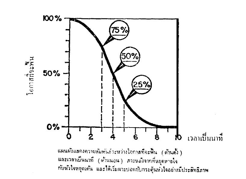

       คนส่วนใหญ่จะตายเมื่อหยุดใจเป็นเวลา 10 นาที
ถ้าดูจากกราฟ จะเห็นว่า ถ้าหยุดหายใจไป 3 นาที มีโอกาศที่จะฟื้นคืนชีวิตถึง 75%
ถ้าหยุดหายใจไป 4 นาที มีโอกาศที่จะฟื้นคืนชีวิต 50%
และถ้าหยุดหายใจไป 5 นาที มีโอกาศที่จะรอดชีวิต 25%

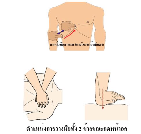

ขั้นตอนที่ 3 ให้ทำการปั้มหัวใจ
การปั้มหัวใจ มีความสำคัญมาก เพราะจะทำให้เลือด มีการไหลเวียนไปที่สมองและอวัยวะสำคัญอื่นๆ ทำให้ระบบในร่างกายกลับมาทำงาน
โดยทำการผายปอด 1 ครั้ง แล้วปั้มหัวใจ 5 ครั้ง สลับกันไปเรื่อยๆ ไม่จำเป็นที่หัวใจหยุดเต้นแล้วทำการปั้มหัวใจ ให้ทำจนกว่าจะฟื้น บางครั้ง อาจต้อง
ทำนานกว่า 4 ชั่วโมง

ไม่มีเวลาที่จะให้คิดมากหรอกครับเพราะคนจมน้ำสมองอาจจะตายหากเกินกว่า 4 นาทีดังนั้นผมต้องรีบตัดสินใจอะไรสักอย่างรอช้าไม่ได้แม้แต่วินาทีเดียวตอนนั้นผมจำใบหน้าของเด็กคนนั้นได้ไม่มีลืมเพราะใบหน้าของน้องเขาสิ่งที่ผมเห็นได้ชัดก็คือมีฟองอากาศมาปิดจมูกทั้งสองข้างในตามีฟองอากาศด้วยทุกวันนี้ผมก็ไม่เข้าใจว่าทำไมถึงมีแบบนั้นเฉอะแฉะทั้งดวงตาและที่สำคัญผมเห็นที่ปากของน้องเค้ามีน้ำสำรอกออกมาดูเหมือนอวกเพราะผมเห็นมีข้าวสุขไหล
ออกมาพร้อมกับฟองๆด้วยคงเป็นตอนที่ผมปั้มหัวใจในตอนแรกรู้ไหมครับพอมาถึงตอนนี้ไอ้ความคิดที่ว่าเรานั่นแหละที่ต้องทำคือผายปอดน้องเค้ามันไม่อยากทำเลยครับคงทราบครับผมคิดว่าถ้าคุณอ่านบทความนี้แล้วลองนึกภาพไปด้วยแล้วคงนึกออกนะครับว่าผมจะรู้สึกเช่นไรแน่นอนครับผมยังไม่อยากทานโจ๊กตอนนี้แน่แต่ผมเงือยหน้าขึ้นทีไรผมก็ไม่เห็นใครจะมาอาสาทำเรื่องนี้แต่ถ้ามีคนมาอาสาผมจะรีบลุกไปโดยทันทีที่ผมคิดในเวลานั้นเอาระครับในเมื่อผมรู้แล้วว่า

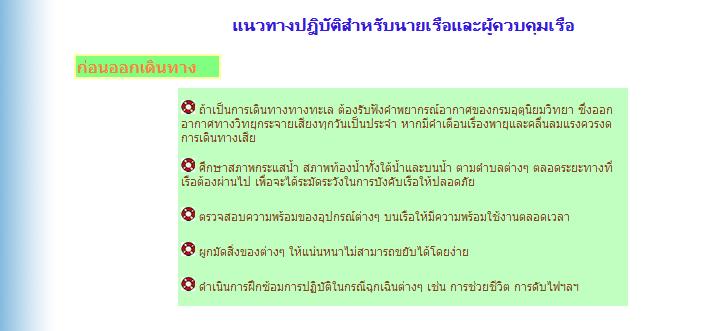

       มาตรการความปลอดภัยในการเดินทางทางน้ำ
ที่มาจาก กรมขนส่งทางน้ำและพาณิชย์นาวี กรมเจ้าท่า
แนวทางปฏิบัติสำหรับกัปตัน ....

       และสุดท้าย อุปกรณ์ช่วยในการลอยตัว... เสื้อชูชีพแบบต่างๆ
เสื้อชูชีพแบบช่วยการลอยตัวคืออะไร?
เสื้อชูชีพแบบช่วยการลอยตัว หรือพยุงตัวคือ อุปกรณ์ที่ทำจากวัสดุที่ลอยน้ำได้อยู่แล้วเพื่อจะช่วยพยุงร่างกาย เพิ่มการลอยตัวของผู้สวมใส่ให้ลอยน้ำขณะอยู่ในน้ำได้
เสื้อชูชีพแบบ Life Jacket คืออะไร?
เสื้อชูชีพ Life jacket คือ อุปกรณ์ซึ่งเมื่อใช้ในน้ำจะช่วยให้ผู้สวมใส่ลอยตัวและรักษาตำแหน่งในการลอยเพื่อให้ปากและจมูกของผู้่สวมใส่อยู่เหนือน้ำแม้ขณะหมดสติ เพิ่มโอกาสที่จะได้รับการช่วยเหลือ
