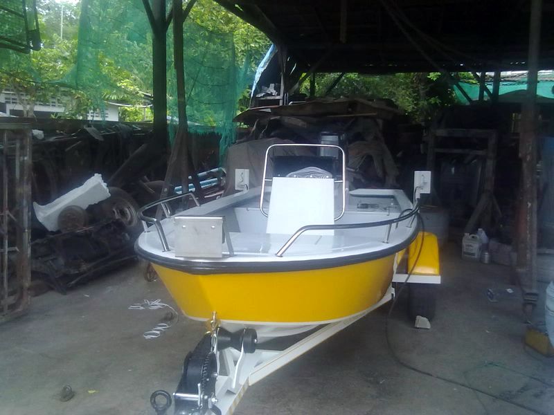

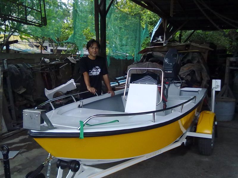

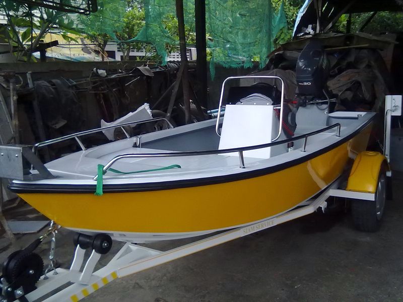

เสร็จซะทีเจ้าขนุน2
tatumkub
จาก ตั้ม อยุธยา
IP:183.89.44.181
เสาร์ที่ , 7/7/2555
เวลา : 22:32
       วันนี้ลากกลับมาอยุธยาแล้วครับเพลียมากไปลองที่เขื่อนลำตะคอง
นึกว่าไปทะเล เอาภาพนี้ไปชมก่อนนะครับพรุ่งนี้มาต่อ
       รอชมคราาาบ...........

       เรือสวยมากครับ..สีโดนเลย
ชาวเรือ จาก ชาวเรือ 110.168.197.178 อาทิตย์, 8/7/2555 เวลา : 06:57  IP : 110.168.197.178
edit แก้ไขคำตอบ   delete ลบคำตอบ 18669
       so good met when the reguirements. 555
paisal97 จาก LEO 210.177.106.69 อาทิตย์, 8/7/2555 เวลา : 12:23  IP : 210.177.106.69
edit แก้ไขคำตอบ   delete ลบคำตอบ 18671
       ยินดีด้วยครับ สวยสมใจครับ แต่ผมว่าเสาไฟท้ายเตี้ยไปหน่อยครับ ถ้าขึ้นลงแลมป์ชันๆ หรือพื้นที่ที่ลมพัดแรง ท้องเรือจะชนหัวเสานะครับ ถ้าปรับปรุงให้สูงกว่านี้ได้ก็ดีนะครับ

       มาต่อครับดึกไปหน่อยรูปอาจจะไม่ค่อยชัดนะครับใช้มือถือถ่าย
tatumkub จาก ตั้ม อยุธยา 183.89.44.181 อาทิตย์, 8/7/2555 เวลา : 22:51  IP : 183.89.44.181
edit แก้ไขคำตอบ   delete ลบคำตอบ 18675

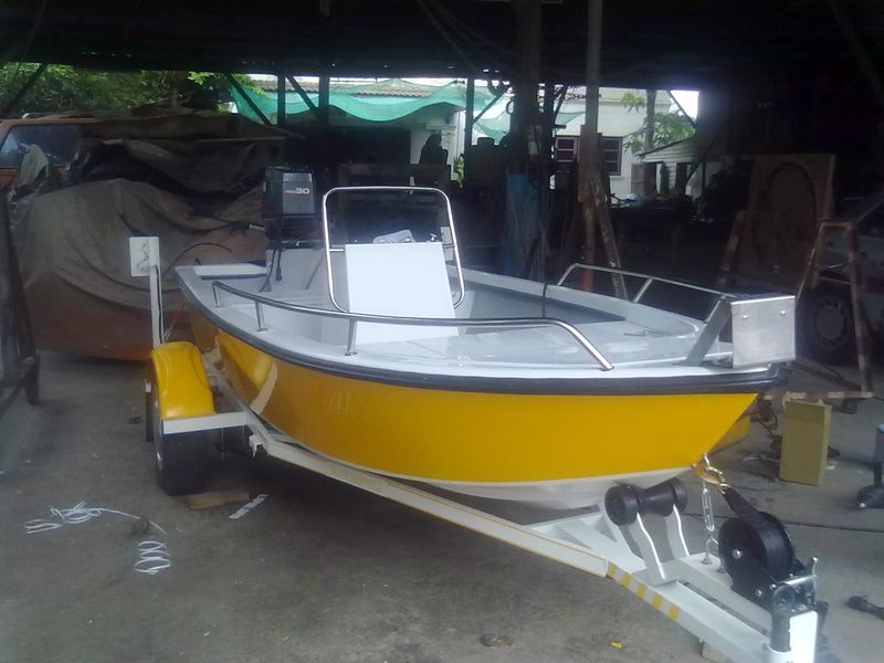

       อีกมุม
edit แก้ไขคำตอบ   delete ลบคำตอบ 18676

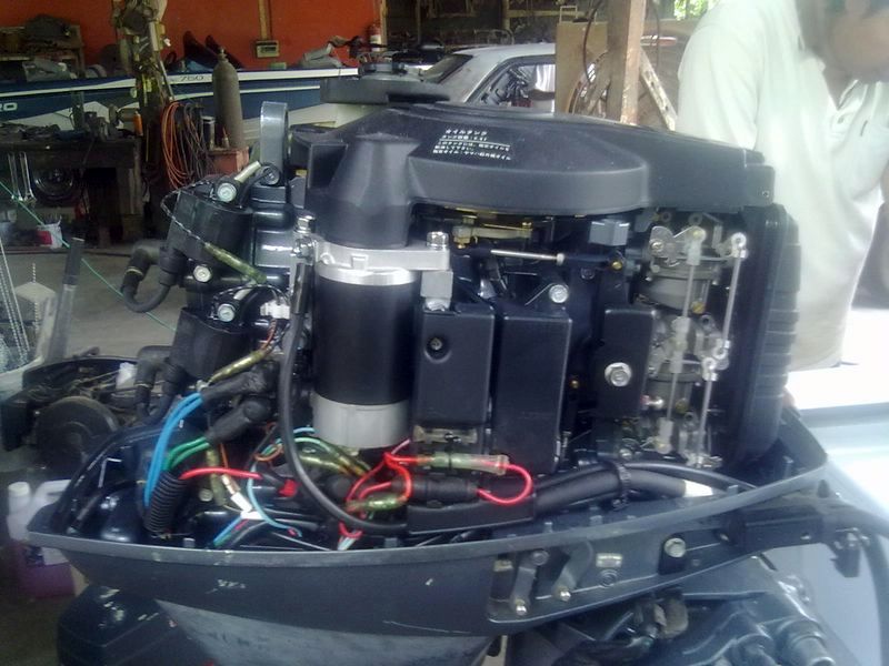

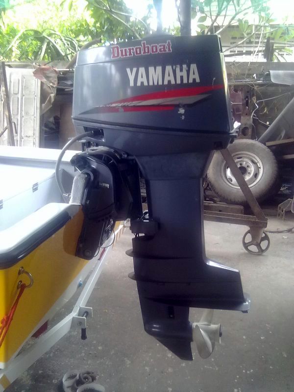

       ขุมพลัง 30แรงทริมไฟฟ้า โช๊คไฟฟ้า กับเรือ12ฟุต
tatumkub จาก ตั้ม อยุธยา 183.89.44.181 อาทิตย์, 8/7/2555 เวลา : 22:52  IP : 183.89.44.181
edit แก้ไขคำตอบ   delete ลบคำตอบ 18677

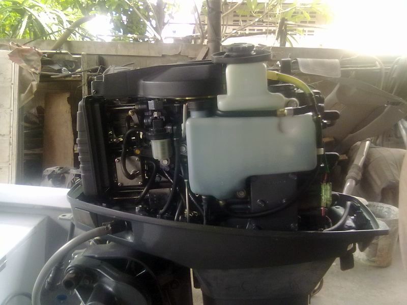

       ถังออโต้ลูปในตัว
tatumkub จาก ตั้ม อยุธยา 183.89.44.181 อาทิตย์, 8/7/2555 เวลา : 22:53  IP : 183.89.44.181
edit แก้ไขคำตอบ   delete ลบคำตอบ 18678
       ภายในพอได้ครับ
tatumkub จาก ตั้ม อยุธยา 183.89.44.181 อาทิตย์, 8/7/2555 เวลา : 22:54  IP : 183.89.44.181
edit แก้ไขคำตอบ   delete ลบคำตอบ 18679

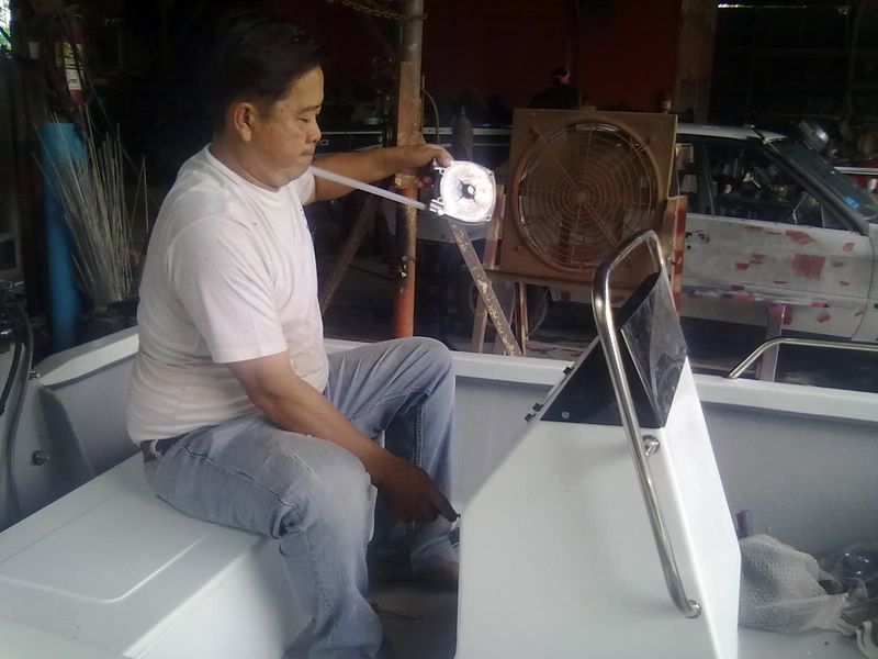

       นายช่างประกอบส่วนต่างฯ
tatumkub จาก ตั้ม อยุธยา 183.89.44.181 อาทิตย์, 8/7/2555 เวลา : 22:56  IP : 183.89.44.181
edit แก้ไขคำตอบ   delete ลบคำตอบ 18680

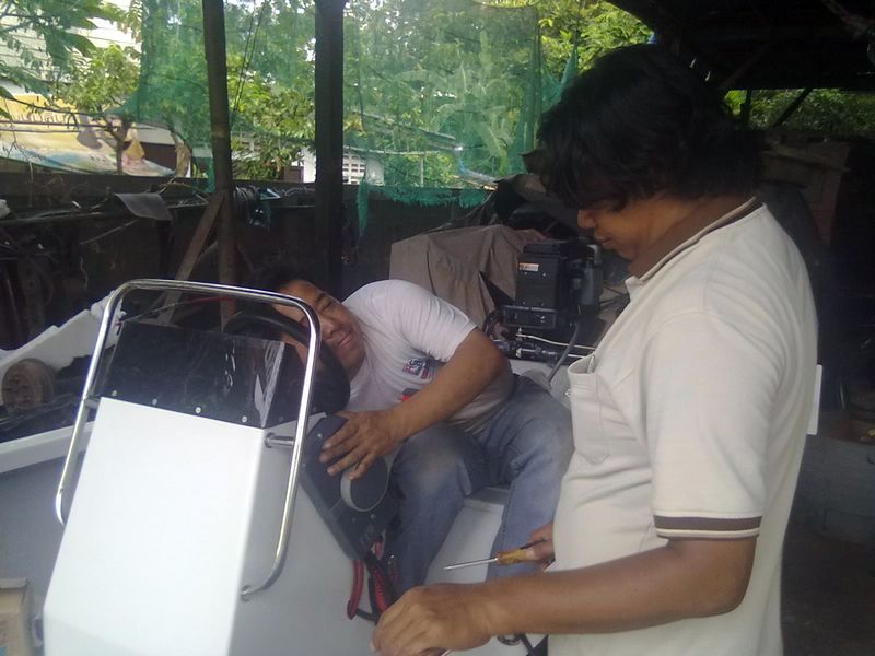

       เริ่มใส่พวงมาลัย
tatumkub จาก ตั้ม อยุธยา 183.89.44.181 อาทิตย์, 8/7/2555 เวลา : 22:57  IP : 183.89.44.181
edit แก้ไขคำตอบ   delete ลบคำตอบ 18681

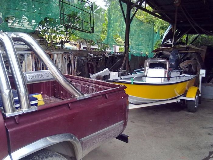

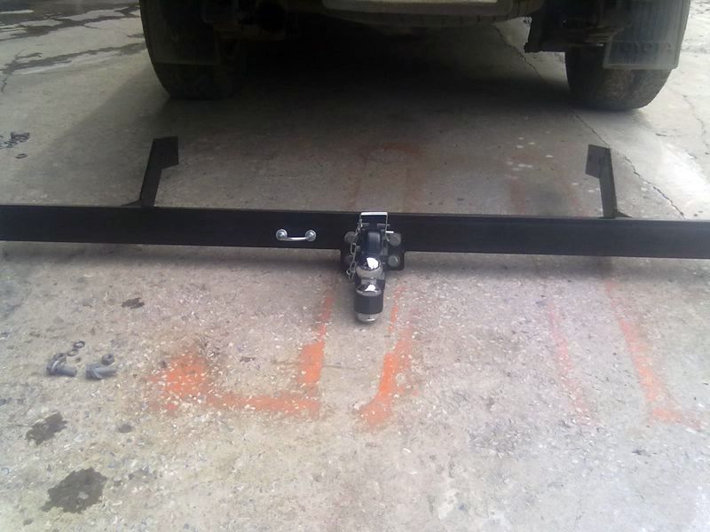

       อีกทางก็ใส่ชุดลากเทเลอร์
tatumkub จาก ตั้ม อยุธยา 183.89.44.181 อาทิตย์, 8/7/2555 เวลา : 22:58  IP : 183.89.44.181
edit แก้ไขคำตอบ   delete ลบคำตอบ 18682
       ปัญหาก็เกิดเครื่องเร่งแบบดึงแต่คอนโทรลดันเป็นแบบดันก็ต้องมากลับเจ้าตัวนี้เล่นเอาเหงื่อตก
ต้องค่อยฯเจียรเพื่อจะตอกออกมากลับข้างให้คอนโทรลเป็นแบบดึง
tatumkub จาก ตั้ม อยุธยา 183.89.44.181 อาทิตย์, 8/7/2555 เวลา : 23:00  IP : 183.89.44.181
edit แก้ไขคำตอบ   delete ลบคำตอบ 18683
       แต่ก็ผ่านไปได้ด้วยดี
tatumkub จาก ตั้ม อยุธยา 183.89.44.181 อาทิตย์, 8/7/2555 เวลา : 23:01  IP : 183.89.44.181
edit แก้ไขคำตอบ   delete ลบคำตอบ 18684
       จัดการประกอบคอนโทรล
tatumkub จาก ตั้ม อยุธยา 183.89.44.181 อาทิตย์, 8/7/2555 เวลา : 23:02  IP : 183.89.44.181
edit แก้ไขคำตอบ   delete ลบคำตอบ 18685
       ใส่สายเกียร์คันเร่งเก็บสายเรียบร้อย
tatumkub จาก ตั้ม อยุธยา 183.89.44.181 อาทิตย์, 8/7/2555 เวลา : 23:03  IP : 183.89.44.181
edit แก้ไขคำตอบ   delete ลบคำตอบ 18686
       พร้อมออกลุยแล้วครับ
tatumkub จาก ตั้ม อยุธยา 183.89.44.181 อาทิตย์, 8/7/2555 เวลา : 23:04  IP : 183.89.44.181
edit แก้ไขคำตอบ   delete ลบคำตอบ 18687
