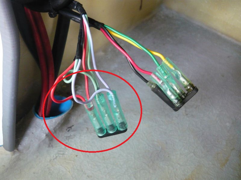

       ชุดสายที่ออกมาจาก Control 703มีความสงสัยมันมีสายอีกชุดนึงตามรูปที่ผมวงสีแดงไว้
มันเอาไว้ต่อกะอะไรครับ ส่วนชุดที่ไม่ได้วงไว้เข้าใจว่าต่อกับเกจ์วัดรอบใช่ไหมครับ

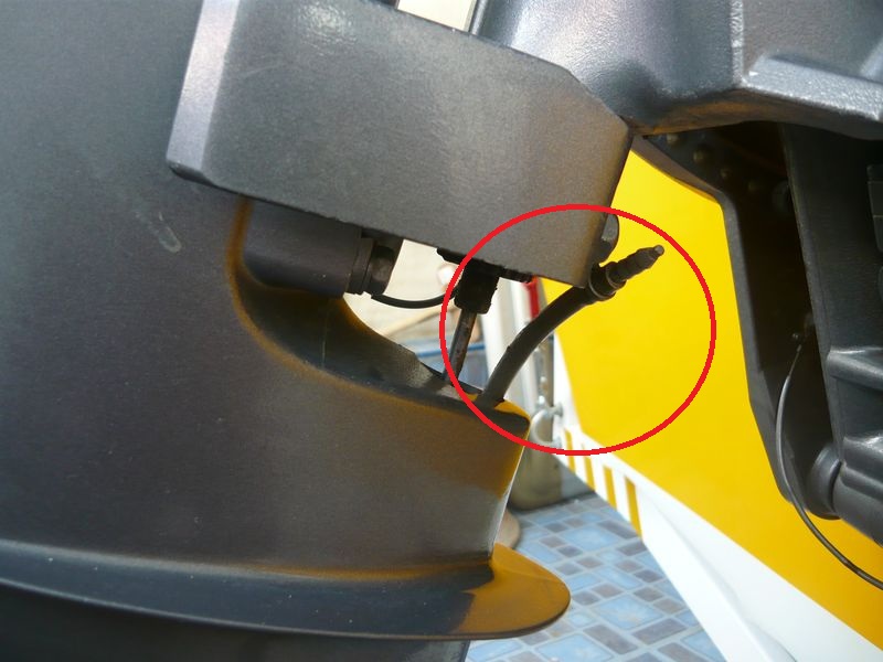

       ไหนฯก็ถามแล้วมีอีกอันนึงครับท่อที่ผมวงไว้มันใช้ทำอะไรครับ

       รูปแรกที่วงไว้เป็นขั้วต่อของ switch trim ที่ตัว remote control ครับ ไม่ต้องทำอะไร ส่วนสายไฟวัดรอบเส้นสีเขียวขวามือครับ

       รูปที่สอง ใช้สำหรับต่อท่อสายยางไปเข้าเกจวัดความเร็วครับ ส่วนใหญ่แล้วรูจะตันลองเอาลมเป่าย้อนดูครับ
คือคอนโทรลผมมี switch trim อยู่แล้วครับแล้วเค้าทำเพิ่มมาให้เพื่ออะไรครับหรือเอาไว้ต่อกับ เกจ์วัด trim ครับ
สายไฟสามสีชุดแรกจะมาจาก switch trim และ ชุดที่2 จะไปเข้าที่เครื่องเรือและเขาจับมาเข้าสายร่วมกันโดยทำขั้วเพิ่มไว้ให้เผื่อเราจะต้องการเพิ่ม switch trim ขึ้นมาอีกชุดไว้ที่ป้อม control อ่ะครับ
ขอบคุณมากครับผม
