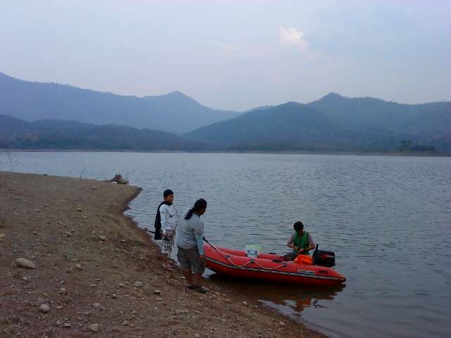

       ถ้าเน้นบรรทุกทีละ 4-5คนแล้วต้องเป็นเรือยางก็ต้องขนาด390ขึ้นไปละครับ เครื่องก็25-30แรงม้า เครื่องจีน65,000 บาท เครื่องเจแปนคงจะเกินงบไปเยอะ เพราะตัวเรือยางพื้นอลูมิเนียมผ้าpvc หนา0.9มิลบรรทุกได้4-5คนก็ราคาประมาณ35,xxx บาทแต่เรือยางขนาดนี้น่าจะหาซื้อยากเพราะไม่ค่อยมีคนนิยมเล่นเท่าไหร่ เพราะกว่าจะพับกว่าจะเก็บทั้งเรือทั้งเครื่องก็หมดแรงพอดี
ในรูปเป็นเรือยางพื้นอลูมิเนียมขนาด320 เกาะเครื่องโตฮัสสุ18แรง วิ่งในเขื่อนศรีฯขึ้นน้ำได้แต่ตกปลาไม่สะดวกเกะกะไปหมด
แนะนำให้ติดตามอ่านดูในกระทู้เก่าๆของคลับของคนรักเรือยางน่าจะช่วยให้ตัดสินใจได้ดีและเหมาะสมขึ้นครับหรือน้าจะโทรถามน้าๆเรือยางฯก็ใจดีกันทั้งนั้นครับ

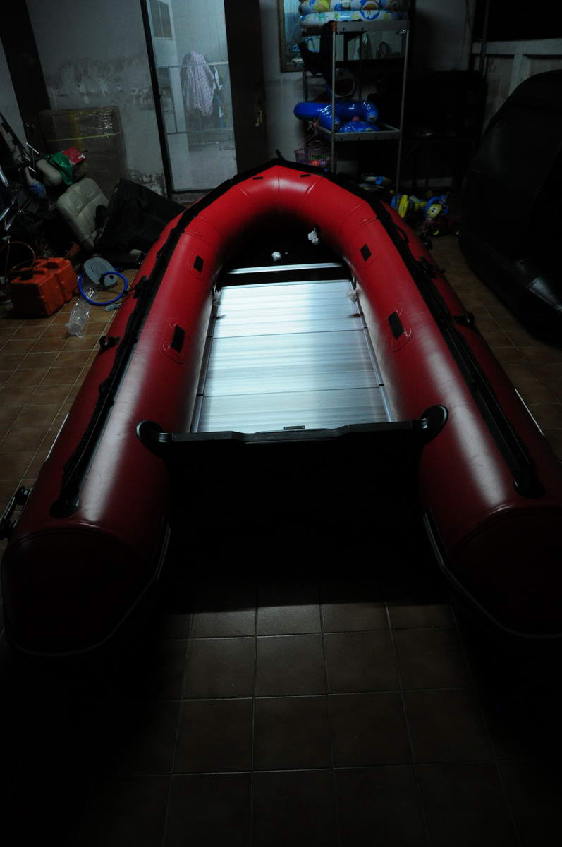

       อิอิ ผมใช้ เรือยางพื้นอลูขนาด 390 ครับ แต่เกาะเครื่องเล็กแค่ 15 แรง นั่งสี่คนขึ้นน้ำได้สบายครับถ้าเลือกใบดีดี แต่แนะนำว่าใช้เครื่อง 25 แรงกำลังดีครับ ปกติถอดประกอบคนเดียวครับ แต่เหนื่อยมากกกกก ถ้าทริปวันเดียวส่วนมากเลยจะใช้ลำเล็กแทน ถ้าตกหมึกทั้ง 5 คน ผมว่า 390 ก็ยังเล็กไปครับ ซัก 420 กำลังดี อีกอย่างเน้นความแข็งแรงด้วย ควรจะเป็นท้องไฟเบอร์ครับ สรุป เกินงบไปพอสมควรเลยครับ ฮี่ๆๆๆๆๆ
