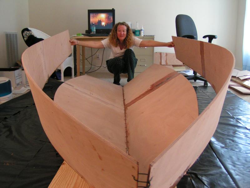

2) การต่อไม้อัดแบบ scarf-joint ตามรูปด้านล่างนี้ ผมจะมีวิธีปาดไม้อัดทำมุมเฉียงแบบนั้นด้วยเครื่องมือชนิดใดครับ??
-ใช้จิ๊กซอไฟฟ้าแล้วหาแผ่นเหล็กอะไรซักอย่างทาบทำมุมจะได้มั้ยครับ?? หรือ
-จ้างช่างไม้ตามโรงไม้ให้เค้าปาดให้??

       ต่อแบบ SCRAF JOINT ต้องใช้เลื่อยวงเดือนขนาดใบ 7 นิ้วขึ้นไป หรือใช้กบไสไม้แบบมือถือ ทั้งสองแบบต้องทำจิ๊ก(อุปกรณ์ช่วย) เพราะว่ารอยต่อไม้จำเป็นต้องมีเนื้อที่หน้าสัมผัสมากพอที่กาวจะจับยึดไม้ทั้งสองแผ่นได้แน่นแน่นอน สัดส่วนที่ใช้กันก็ 1ต่อ 8 สำหรับไม้หนา 10มิลขึ้นไป 1ต่อ 12สำหรับไม้บางต่ำกว่า 10 มิล เอาแบบง่ายๆคุณต่อไม้แบบ BUTT JOINT ดีกว่า ทำง่าย รอยต่อแข็งแรงกว่าแบบ SCRAF ลองคิดดูก่อนนะครับ

ผมจะพยายามดูก่อน โดยสร้าง Jig แบบเอาไม้กระดานหนา 10 มิลสองแผ่นมาต่อกันทำมุมแหลมกว่าฉากนิดหนึ่งประมาณ 81 องศา วางทาบกับโต๊ะใช้เลื่อยวงเดือนน่าจะปาดรอยเฉียงได้นะครับ
ถ้าไม่ได้จริงๆ ก็จำเป็นต้องใช้แบบ Butt-joint ซึ่งการต่อแบบนี้มันจะมีส่วนของแผ่นประกบ (block) โผล่ออกมาด้านในตัวเรือ พอถึงตอนตัดเป็นสองส่วนแล้วเอามาซ้อนกัน กลัวมันจะซ้อนกันไม่ได้เพราะส่วนนูนของแผ่นประกบ (ผมคิดมากไปรึเปล่าก็ไม่รู้)
จะลองดูก่อนนะครับ ได้ผลยังไงจะรายงานให้ทราบครับ

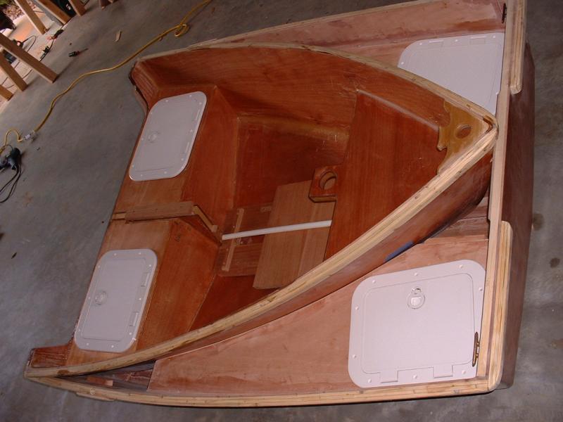

*** ขอถามน้าๆ นะครับว่า ฝาปิดกันน้ำทรงสี่เหลี่ยมที่เห็นในภาพ บ้านเราพอจะหาซื้อที่ไหนได้บ้างครับ

เป็นแปลนของ http://www.bandbyachtdesigns.com ครับ ความยาวเรือ 11 ฟุต แบ่งสองส่วนซ้อนกันได้ ใส่กระบะไปเล่นได้ครับ

ป้าคนที่เห็นในภาพนี้เค้ายังต่อไม้อัดแบบ scarf-joint เลยครับ ผมต้องพยายามดูก่อน
