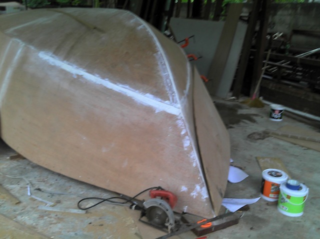

       กำลังเริ่มทำเรื้อไม้แบบ Stitch & Glue ครับ หาซื้อกาว epoxy สำหรับติดไม้อัดจากไหนครับ??
มันคือชนิดเดียวกันที่ขายตามร้านวัสดุก่อสร้างรึเปล่าครับ
--เค้าขายผงไม้หรือขี้เลื่อยละเอียดสำหรับทำ putty ด้วยรึเปล่าครับ ถ้าไม่มีจะใช้อะไรผสมแทนได้บ้างครับ
ที่ผมเห็นขายในเน็ตก็มีของ 3M 1838 B/A Rigid Epoxy และ 3M 2216 B/A Flexible Epoxy สองอย่างนี้ใช้ได้มั้ยครับ
หาเจอแต่แบบ Polyester (สีโป๊วรถยนต์) ซึ่งมันไม่ติดไม้ครับ...

       ตอนนี้หา Epoxy Putty ผสมสำเร็จได้แล้วครับ ซื้อจาก HomePro ยี่ห้อ Bosny ความจุ A 1 กก. + B 1 กก. ราคา 580 บาท แก้ปัญหาเรื่องยาแนวเรือไปได้ครับ
เหลือแต่ epoxy และ hardener ที่เป็นของเหลวใสครับ เอามาสำหรับทารองพื้นและเคลือบไฟเบอร์กลาส ไม่รู้จะไปซื้อไหนดี ถามที่ร้าน Thongdang International Trading ราคาชุดละ 2 กก. 2,600 บาท แพงไปรึเปล่าครับ
น้าๆ ท่านไหนเคยซื้อช่วยบอกด้วยนะครับ ขอบคุณครับ

ในที่สุดก็หาเจอแล้วครับ ร้านที่โอเคที่สุดคือร้าน โพลีไลน์ อยู่ รามอินทรา 44 ครับ Tel. 02-969 3552-3
ขายชุด epoxy + hardener (1 กก.+ 1 กก.) ราคาชุดละ 700 บาท
ไฟเบอร์กลาสเบอร์ 300 หรือ 450 หน้ากว้าง 104 ซม. ม้วนหนัก 30 กก. ราคาม้วนละ 1,680 บาท
น้าๆ ท่านไหนสนใจต่อเรือแบบ stitch and glue ลองดูครับ
ขอซุ่มต่อเรือใบก่อนนะครับ ได้ผลยังไง จะถ่ายภาพไว้ทุกขั้นตอน ได้ผลยังไงสักพักใหญ่จะเอามาโพสท์ให้ดูครับ

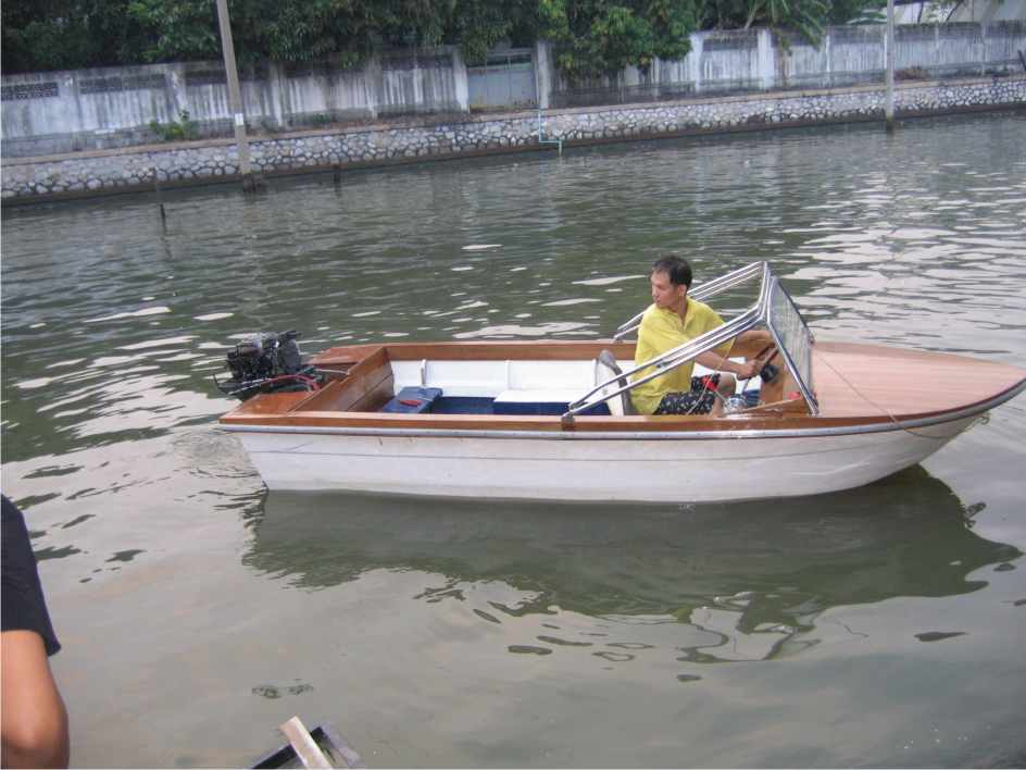

       แหล่งขายทางฝั่งธนก็แถวสามแยกไฟฉายที่มุ่งหน้าไปศิริราชมีหลายร้านมีครบทุกอย่างเมื่อก่อนตอนทำเรือลำนี้ก็สัก4-5ปีก่อนตอนเล่นเรือใหม่ตอนทำเทเลอร์คันแรกใช้เองก็ถามไถ่จากบ้านหลังนี้เมื่อก่อนผมว่าบรรยากาศมันอบอุ่นมาก ตอนนี้ตัวผมเป็นพ่อค้าเต็มตัวแล้วก็เลยไม่ค่อยจะเข้าถามตอบมากนัก
ตัวเรือสวยมากครับ
