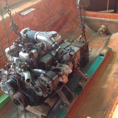

       ได้มีโอกาส มีเรือไฟเบอร์กับเค้า 1 ลำเหนื่อยแทบแย่...จะมาขอคำแนะนำ จาก พี่ ๆ ซักหน่อยครับ...
       ผมได้วางเครื่อง TD27 เทอร์โบ ลงไป ไม่อยากระบายความร้อนด้วย น้ำเค็ม เลยคิดจะหา หม้อน้ำสำหรับเรือซักลูก แต่ไปดูของใหม่ ราคาสูงมากกกกกก....(13500-15000)
พี่ ๆ ท่านใด มีที่แนะนำ หม้อน้ำมือสอง ราคาประหยัด บ้างไหมครับ...ผมอยู่หาดพลา ระยองครับ...ไม่รู้แถวพัทยา ชลบุรี จะมีบ้างไหม...ไม่รู้แหล่งเลย...

อยากดูท้ายเรือหน่อยครับว่าใบพัดออกมาเป็นอย่างไร มันจะชนหางเสือหรือไม่
จาก : QA(domephatara) 10/9/2555 11:03:24 [203.113.119.250]
น่าจะใส่ยางแท่นเครื่องตรงหน้าเครื่องด้วยนะครับ ช่วยลดการสั่น
จาก : QA(domephatara) 10/9/2555 11:06:48 [203.113.119.250]

       กลั้นใจซื้อไปเลยครับหม้อนำ้ใหม่มือสองหายากครับไม่ค่อยชัวร์ด้วยของผมเครื่อง UZ หม้อนำ้เรือขนาด120เส้นทองเหลืองท่อเข้าออกขนาด1-1\2"ราคา13,500บาท+ ปั๊มทองเหลืองสำหรับต่อกับมู่เล่หน้าเครื่องเพื่อดูดนำ้จากท้องเรือขนาดท่อเดียวกันราคา4,800บาท+อุปกรณ์ข้อต่อ หัวดูดท่อแข็งอุปกรณ์ทุกอย่างเป็นทองเหลืองทั้งหมดกว่าจะได้มาเป็นระบบระบายความร้อน1ระบบหมดไป25,500บาทเป๊ะไม่รวมค่าแรงนะครับทำเอง

       ยังมีอีกระบบที่ประหยัดครับเป็นระบบที่ชาวเรือประมงเคื่องวางกลางรุ่นก่อนใช้กันมานานแล้วครับเดี๋ยวนี้เรือหางยาวที่วางเครื่องรถยนต์นิยมใช้กันอยู่คือใช้ท่อสแตนเลสยาวซักประมาณ2วาเอามาดัดงอซัก2รอบเจาะทลุออใว้แนบกับท้องเรือภายนอกแล้วต่อเข้ากับท่อนำ้วนของเครื่องให้นำ้จืดในเครื่องไปวิ่งวนในท่อภายนอกเรือเพื่อแลกเปลี่ยนอุณหภูมิครับประหยัดดีแต่ต้องยอมเกะกะนิดนึง

พอดีตอนนี้ผมมี ปั้มทองเหลือง1นิ้วอยู่1ตัวแล้วเหลือมากจากเรือไดว์ลหมึกำเก่า ตอนนี้ คิดอยู่ว่าจะทำท่อ2ชั้น แต่ยังติดอยู่เรื่องว่า ถ้าใช้สเตนเลส304 ท่อในขนาด1.1/2 นิ้ว ท่อนอกขนาด2นิ้ว แบบที่เค้าเอาไว้เชื่อมรั้วครับ ต้องใช้ความยาวเท่าไร เพราะจะเดินไวในตัวเรือ ไม่สะดวกไว้ด้านนอก เพราะจะเกะกะตอนขึ้นเทเลอร์ครับ น้าพอมีข้อมูลแนะนำ บ้างไหมครับ..

       ดัดวนตามห้องเครื่องให้ใด้ความยาวซักประมาณ4 เมตรครับท่อนอกควรจะเป็นขนาดซัก2-1/2" ครับอ้อคารจะหาทางเปลี่ยนรุนใบพัดปั๊มนำ้เครื่องยนต์ด้วยครับเพื่อให้ระบบส่งนำ้วนแรงขึ้นครับเนื่องจากนำ้เดินทางไกลขึ้นครับขอให้มีความสุขกับการทำเรือเล่นเรือครับเป็นกำลังใจให้ครับ
