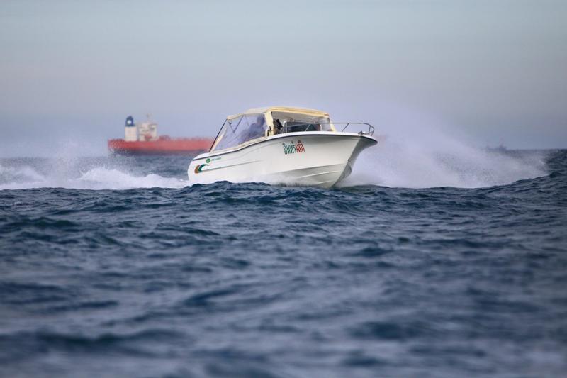

ภาพนี้เท่มากเลยน้านม
จาก : hank_man(hank_man) 24/9/2555 11:51:37 [124.120.189.191]
ขอบคุณมากครับ
จาก : nom(nom) 25/9/2555 10:35:31 [113.53.224.128]
งามจังครับ..ออกทะเลเมื่อไรบอกด้วยเด้อ....(ถ้าไม่ไกลฝั่งมากเกินไป)
