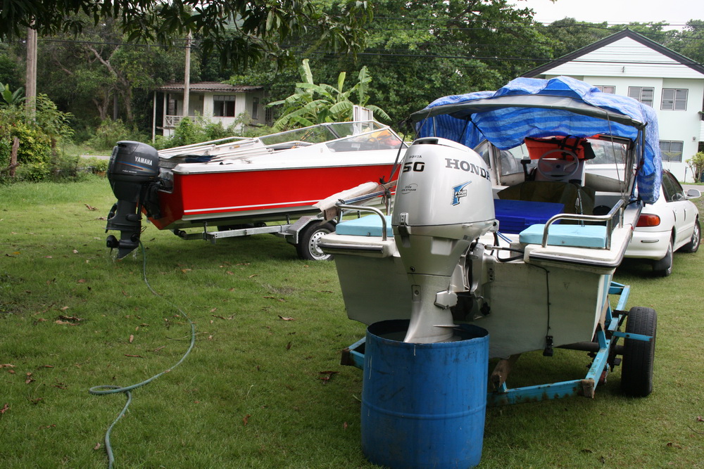

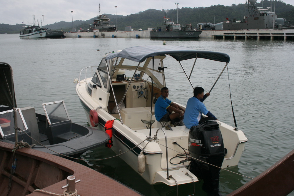

       สำหรับผมมีการใช้งานเครื่องยนต์เรืออยู่ 2 ตัว คือ ซูซูกิ 140 โฟว์ หัวฉีด ท่ี่ตามสเปคแล้วใช้แก็สโซฮอร์ได้ ส่วนอีกตัวคือ ฮอนด้า 50 โฟว์ คาบูร์ ที่ได้รื้อเปลี่ยนท่อน้ำมันทั้งหมดในเครื่อง เปลี่ยนมาใช้ท่อแก็สโซฮอร์แล้วและได้ใช้แก็สโซฮอร์ไปบ้างแล้ว แต่ยังไม่รู้ว่าจะต้องเปลี่ยนอะไรอีกหรือเปล่าอย่างเช่น ไดอะเฟรม ก็รอข้อมูลจากผู้รู้ทั้งหลายในบอร์ดมาช่วยให้คำแนะนำด้วยน่ะครับ

       และคำแนะนำสำหรับ ซูซูกิ 140 โฟว์ หัวฉีดตัวนี้ด้วยครับ ซึ่งก็ใช้แก็สโซฮอร์ไปหลายถังแล้วครับ อยู่ที่ทับละมุ ต้องดูแลเครื่องคนเดียว ไม่มีเพื่อนชาวเรือช่วยเหมือนที่สัตหีบ
