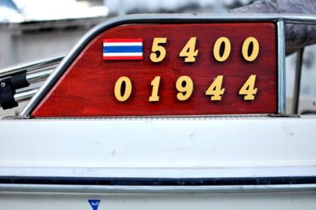

จดทะเบียนเรือกันไหม (ขอยืมรูปเรือนิภาดามาเป็นนางแบบนะครับ)
parkorn
จาก ภากร
IP:124.120.235.133
อาทิตย์ที่ , 11/11/2555
เวลา : 14:30
       เล่นกันมานานแล้ว ใบขับขี่ก็มี ใบช่างเครื่องก็มี ขาด ทะเบียนเรือ ลองรวมกันไปขอกันไหมครับ ผมจะลองสอบถามเจ้าหน้าที่หาวิธิที่ให้พวกเราสดวกที่สุด
