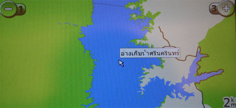

       ที่น้ากระโห้ ถามทำใด้ครับ แต่ต้องมีวิธี ลองติดตามดู
ลองเขื่อนศรีฯ ก็สามารถซูมได้เรื่อยๆ

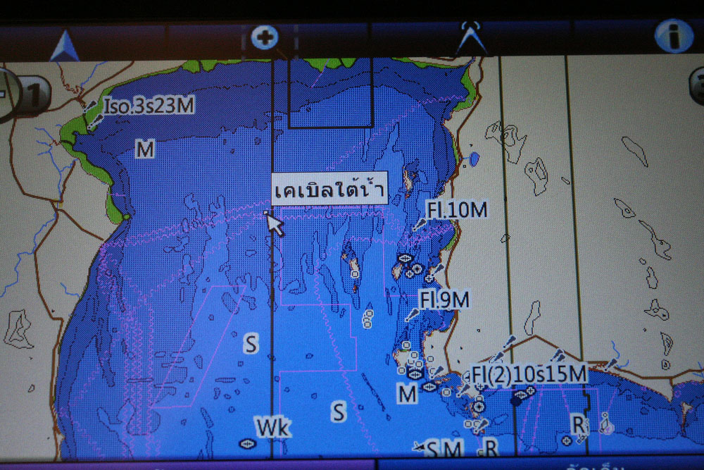

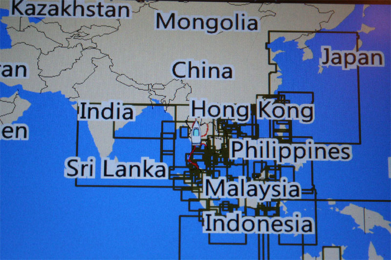

       ส่วนแผนที่ทะเล
เวลาดูก็จะมี Base map เป็นแผนที่หลัก ส่วนแผนที่ย่อย ก็จะมีตารางสี่เหลี่ยมบนแผนที่
ตรงไหนมีตารางสี่เหลี่ยมเยอะ หมายถึงจะมีแผนที่ย่อยไปอีก ก็จะสามารถซูมได้ละเอียดไปอีกเยอะ
แผนที่ละเอียดจะเริ่มตั้งแต่ประเทศอินเดีย ศรีลังกา พม่า ไทย ฟิลิปินส์ มาเลเซีย สิงคโปร์ อินโดนีเซีย ออสเตเลียตอนบน เวียดนาม ไต้หวัน ฮ่องกง เกาหลี จีนตอนใต้จนถึงจีนตะวันออก และญี่ปุ่น

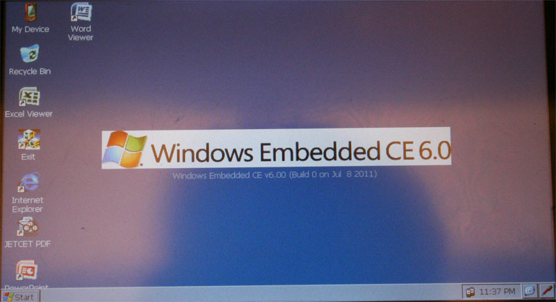

       ลองมาดูว่า เจ้า GPS ที่ใช้บนรถยนต์ มันทำงานบนพื้นฐานของระบบอะไร Base system
หน้าตาของระบบพื้นฐานของ GPS รถยนต์ (ดูรูปประกอบ)
เริ่มคุ้นๆ ยัง มีปุ่ม start มี my device (เหมือน My computer) มี Internet explorer (ยิ่งคุ้นไปอีก)
แถมมี Excel , word เอ้าเข้าไป ....

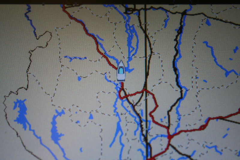

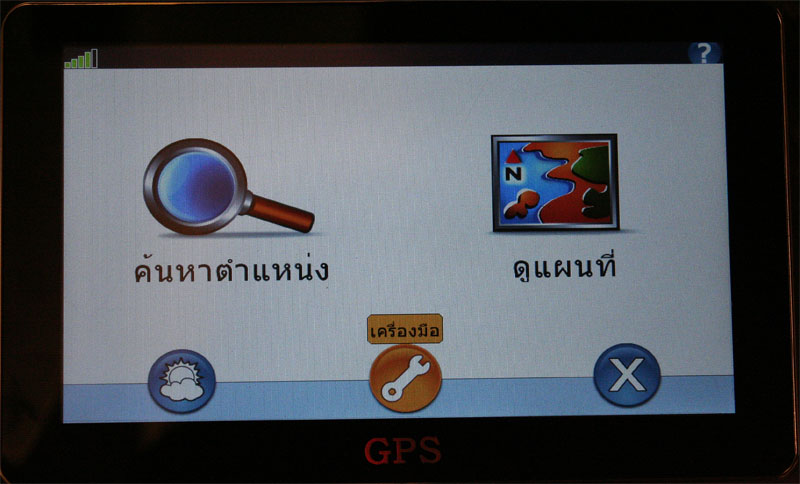

       เคอร์เซอร์ แสดงตำแหน่งของเรา เป็นรูปเรือ
ตอนนี้เรือจอดอยู่ ณ จุดที่ แม่น้ำ 4 สายไหลมาบรรจบกัน ... อิอิ

       ปรกติแล้ว เครื่องที่ใช้ Windows เวลาเปิดเครื่องก็จะเห็นเป็นปุ่ม Start ตามรูป 7
แต่เวลาเราเปิด GPS มันจะขึ้นดังรูป
เนื่องจากโปรแกรมจะไปให้โปรแกรม shell ทำงาน (เรียกโปรแกรมเปลือกครอบ หรือโปรแกรมหน้ากาก หรือโปรแกรมเมนู ก็ได้)
ฉะนั้น ถ้า GPS ของท่านหน้าตาไม่เหมือนแบบนี้ เราก็จะเข้าใจกว่า วิธีมันเหมือนกัน ต่างตรงที่หน้ากาก มันไม่เหมือนเท่านั้นเอง

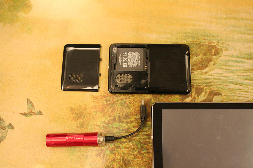

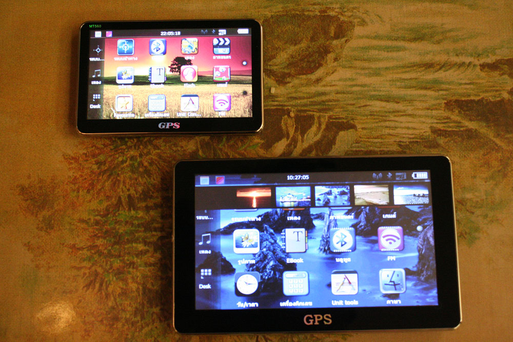

       แล้ว Gps ขนาดไหนที่เหมาะสมที่สุด ที่ใช้กับเรือ
ส่วนใหญ่ที่มีขายจะมีขนาด 4" 5" 7"
รุ่น 4" จอเล็ก ประหยัดพลังงาน แต่ bat จะเปลี่ยนไม่ได้ คนที่สายตายาว อาจไม่เหมาะ
รุ่น 5" จอกลาง สามารถเปลี่ยน battery ได้ ใช้แบ็ตมือถือ nokia สะดวกพกพาใส่กระเป๋าเสื้อได้
รุ่น 7" จอใหญ่ดี แต่กินไฟ แบ็ตหมดไว เปลี่ยนแบ็ตไม่ได้
แต่ก็ยังมีทางออกเรื่องพลังงาน อาจใช้ไฟจากเรือ หรือจาก Quick Charge ได้ หาได้ตามเซเว่น
แต่ถ้าแนะนำ 5" เหมาะสุด
ส่วนการกันน้ำ อาจใช้ซองกันน้ำของโทรศัพท์มือถือได้ ตกน้ำก็ไม่จม มีทุกไซค์

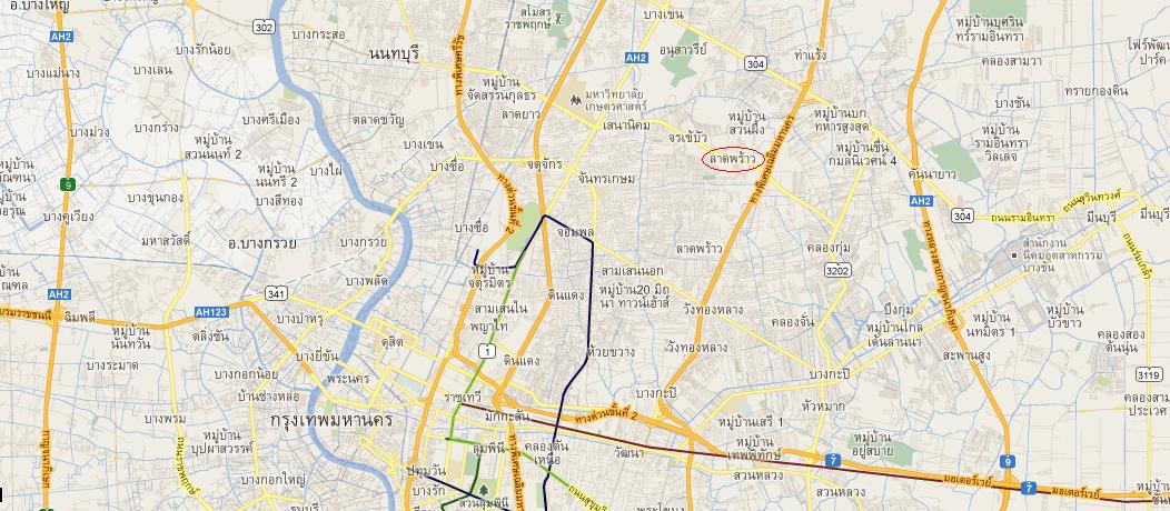

       ตัวอย่างเพื่อให้เห็นภาพจริง
คำถาม ถ้าจะไปลาดพร้าว จะไปทางไหนดี? จากแผนที่
tum siwkae จาก ตุ้ม สี่แคว 180.183.179.135 พุธ, 21/11/2555 เวลา : 23:37  IP : 180.183.179.135
edit แก้ไขคำตอบ   delete ลบคำตอบ 21022
       ถ้าเราไม่รู้ตำแหน่งตัวเอง ไม่มีทางบอกได้เลยว่าจะไปทางไหน?
ฉะนั้น สิ่งที่ GPS บอกก็คือ ตำแหน่งพิกัดตัวเองตลอดเวลา
แต่ถ้าแผนที่เดียวกัน ถ้าเรารู้ว่าตัวเราอยู่ที่ จตุจักร ---> จะไปลาดพร้าว จะไปอย่างไร ทุกคนก็จะบอกได้
แต่อย่าเชื่อ GPS ทั้งหมด ต้องใช้สัมผัสของตัวเอง (Sence)ประกอบด้วย
เช่นเครื่องอาจนำเราไป ทางที่สั้นกว่า แต่เล็กและแคบ หรือถ้าไปต่างจังหวัด อาจนำทางไปถนนที่เป็นหลุมบ่อ แทนที่จะนำไปถนนลาดยาง
เหมือนกัน ถ้า Gps บอกเราว่าจุดนี้น้ำลึก 10 เมตร แต่ตาท่านเห็นหินที่มันอยู่ใต้น้ำ ตรงท้องเรือ ท่านจะเชื่อ GPS หรือ เชื่อสัมผัสของตัวเอง

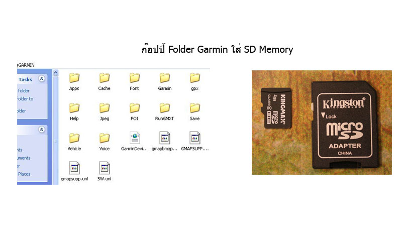

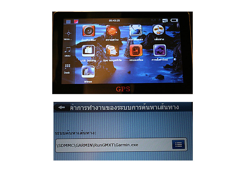

       พอได้โปรแกรมอันแรกก่อน ก็จะได้ Folder Garmin
กรณ๊ใช้ในอ่างเก็บน้ำ map ที่อยู่ในตัวนี้ก็ใช้ได้แล้วครับ
กรณีต้องการ map ทะเลเพิ่มเติม ก็แตกไฟล์ map แล้วก๊อปปี้ ไปใส่ใน folder ของตัวโปรแกรม
แค่นี้ก็เตรียมถ่ายข้อมูลเข้าเครื่องได้ครับ แล้วก็ถ่ายข้อมูลใส่ในเมมโมรี่ของเครื่อง GPS
tum siwkae จาก ตุ้ม สี่แคว 180.183.179.135 ศุกร์, 23/11/2555 เวลา : 05:39  IP : 180.183.179.135
edit แก้ไขคำตอบ   delete ลบคำตอบ 21087

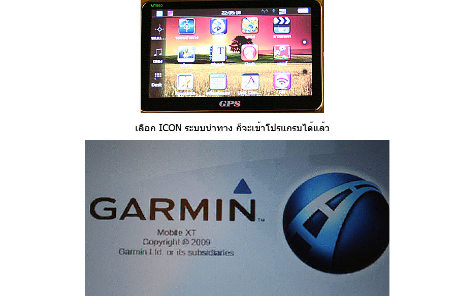

       เนื่องจากตัวเครื่องทุกเครื่อง ออกแบบมาเผื่อกรณีต้องการเปลี่ยนโปรแกรม GPS ได้
เราจึงสามารถทำเส้นทาง ที่ใช้เรียกโปรแกรมตัวไหนก็ได้

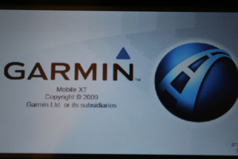

ลองเปลี่ยนมาใช้โปรแกรมของ Garmin
เข้าไปที่ ICON เส้นทาง แล้วทำการเปลี่ยนจุดที่จะให้โปรแกรมทำงาน
ตอนนี้โปรแกรมจะพร้อมทำงานแล้วครับ
tum siwkae จาก ตุ้ม สี่แคว 180.183.179.135 ศุกร์, 23/11/2555 เวลา : 06:00  IP : 180.183.179.135
edit แก้ไขคำตอบ   delete ลบคำตอบ 21088
       ถ้าทุกอย่างถูกต้องก็จะได้เห็น logo และเข้าโปรแกรม

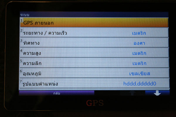

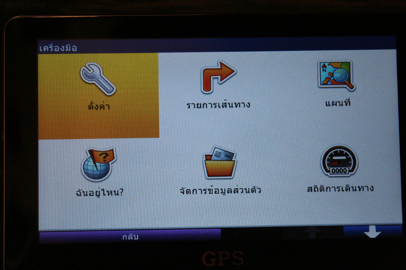

       บางเครื่องอาจจะไช้ได้เลย บางเครื่องอาจจะใช้ไม่ได้
เนื่องจากต้องตั้งค่า senser GPS ให้โปรแกรมรับรู้ก่อน

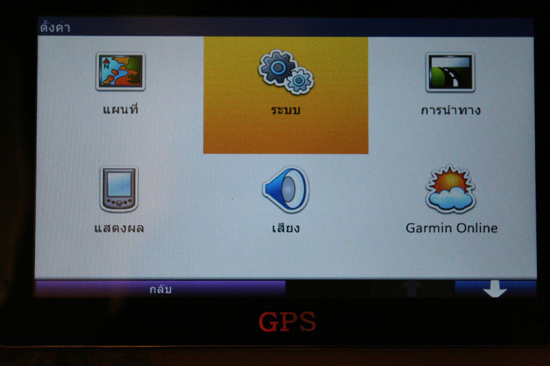

เลือกปุ่มเครื่องมือ
tum siwkae จาก ตุ้ม สี่แคว 180.183.179.135 ศุกร์, 23/11/2555 เวลา : 06:24  IP : 180.183.179.135
edit แก้ไขคำตอบ   delete ลบคำตอบ 21090
       เลือกปุ่มตั้งค่า
tum siwkae จาก ตุ้ม สี่แคว 180.183.179.135 ศุกร์, 23/11/2555 เวลา : 06:27  IP : 180.183.179.135
edit แก้ไขคำตอบ   delete ลบคำตอบ 21091
       เลือกปุ่มระบบ
tum siwkae จาก ตุ้ม สี่แคว 180.183.179.135 ศุกร์, 23/11/2555 เวลา : 06:29  IP : 180.183.179.135
edit แก้ไขคำตอบ   delete ลบคำตอบ 21092

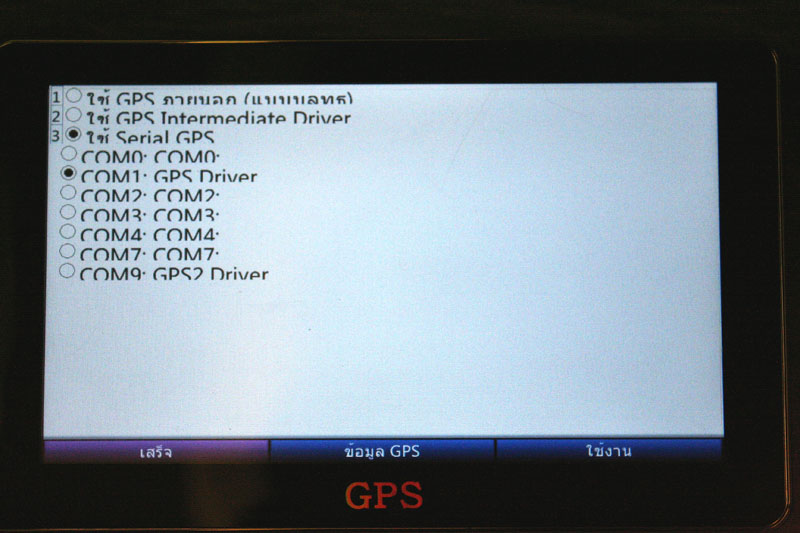

       ตั้งค่า GPS ภายนอก
tum siwkae จาก ตุ้ม สี่แคว 180.183.179.135 ศุกร์, 23/11/2555 เวลา : 06:32  IP : 180.183.179.135
edit แก้ไขคำตอบ   delete ลบคำตอบ 21093
       ถ้าเห็นดาวเทียมมีกราฟขึ้น ก็ใช้ได้แล้วครับ
แต่ถ้าไม่เห็นให้ไปเลือก sensor GPS ใหม่
tum siwkae จาก ตุ้ม สี่แคว 180.183.179.135 ศุกร์, 23/11/2555 เวลา : 06:39  IP : 180.183.179.135
edit แก้ไขคำตอบ   delete ลบคำตอบ 21094
       การตั้งค่า sensor GPS

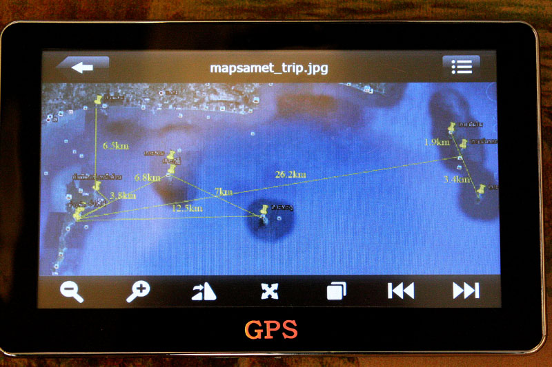

       การใช้ในด้านอื่นๆ เช่น
การใช้ GPS เก็บแผนการออกทริป
tum siwkae จาก ตุ้ม สี่แคว 180.183.179.135 ศุกร์, 23/11/2555 เวลา : 08:17  IP : 180.183.179.135
edit แก้ไขคำตอบ   delete ลบคำตอบ 21097

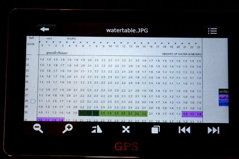

       การใช้ GPS เก็บตารางน้ำขึ้น/น้ำลง พร้อมตารางเวลาเอาเรือขึ้น ลง น้ำ
ตัวนี้จะมีประโยชน์ตอนจอดเรือ จะเห็นระดับน้ำล่วงหน้าว่ามันจะลงไปอีกเท่าได ทำให้จอดเรือไม่เกยตื้น และไม่จอดเรือในน้ำลึกเกินไป

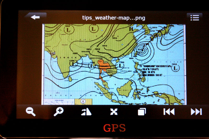

       ดูสภาพอากาศ
tum siwkae จาก ตุ้ม สี่แคว 180.183.179.135 ศุกร์, 23/11/2555 เวลา : 08:24  IP : 180.183.179.135
edit แก้ไขคำตอบ   delete ลบคำตอบ 21099
