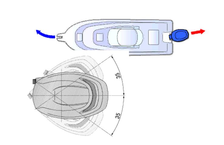

ระบบการเลี้ยวในแนวระนาบ จะใช้วิธีปรับมุมของหางเสือ ทำให้เกิดการเลี้ยวในแนวระนาบ
การเลี้ยวโดยส่วนใหญ่เราจะปรับให้มีมุมเลี้ยวอยู่ที่ ประมาณ 35 องศา
รวมเลี้ยวซ้าย ขวา คือ 70 องศา

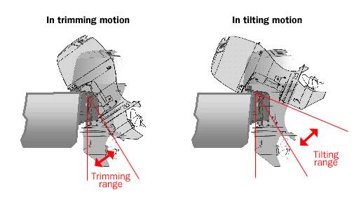

       การควบคุมเรือในแนวดิ่ง
ทำให้เราสามารถทำใด้ทั้ง ยกหัวเรือขึ้น และกดหัวเรือลง
ประโยขน์ของการปรับทริม
- ความเร็วปลายสูงขึ้น โดยใช้รอบเครื่องเท่าเดิม อาจเพิ่มขึ้นตั้งแต่ 5-15 km/h แล้วแต่ปัจจัยตามข้อ 3
- ประหยัดน้ำมันมากขึ้น
-ถึงที่หมายเร็วขึ้น
-ลดการกระแทกจากคลื่น

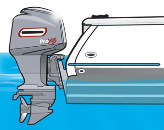

       การตั้งทริมค่าปรกติ จะตั้งขนานกับตัวเรือ
สังเกตุ ฟิน (แพนหางแนวระนาบ) จะขนานกับน้ำ แบบนี้จะไม่ยกหัวเรือ และกดหัวเรือ
สังเกตุทิศทางน้ำ ลูกศรสีแดง
ส่วนใหญ่จะใช้ค่านี้เป็นค่าเริ่มต้นก่อน

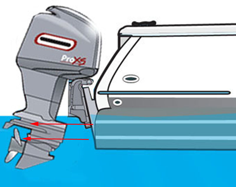

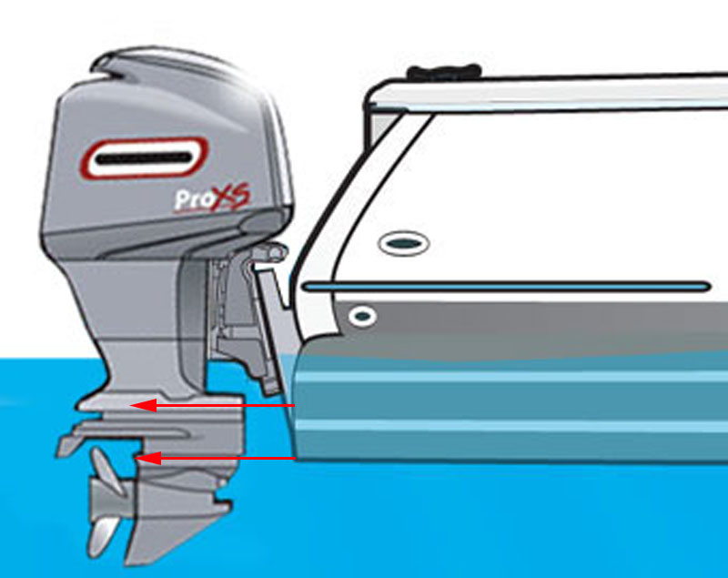

       เมื่อเรา Trim down ผลจะเป็นดังรูป
เมื่อเรือวิ่งไปข้างหน้า กระแสน้ำด้านบนจะวิ่งผ่านฟินไปปรกติ
ส่วนกระแสน้ำด้านล่าง (ตามลูกศรล่าง) จะมีแรงดันฟินด้านล่าง ส่งผลให้มีแรงดันงัดเครื่องขึ้น ส่งผลให้กดหัวเรือลง
เรือบางลำที่มีอาการออกตัวหัวเชิด อาจเอาวิธีนี้ไปใช้ตอนออกตัว ใช้แก้ขัด
แต่การแก้จริง ควรบาลานท์น้ำหนักให้อยู่กลางเรือแล้วแลยไปทางหน้าเรือมากกว่า

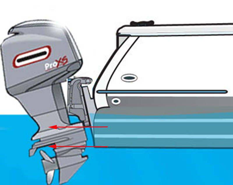

       การทริมอัพ ผลจะเป็นดังรูป
เมื่อเรือวิ่งไปข้างหน้า กระแสน้ำด้านบนจะวิ่งดันฟินด้านบน ทำให้ให้มีแรงดันกดลงที่ฟินด้านบน ส่งผลให้หัวเรือยกขึ้น หรือสูงขึ้น
ส่วนกระแสน้ำด้านล่างจะวิ่งผ่านไปปรกติ
tum siwkae จาก ตุ้ม สี่แคว 180.183.182.193 อาทิตย์, 9/12/2555 เวลา : 14:36  IP : 180.183.182.193
edit แก้ไขคำตอบ   delete ลบคำตอบ 21432
       ผลของการทริมอัพ
-ความเร็วเพิ่มขึ้น
กดคันเร่งทำเดิม เพิ่มแค่ทริมอัพขึ้นเล็กน้อย ความเร็วก็จะค่อยๆ เพิ่มขึ้น
สาเหตุที่เวลาทริมอัพ แล้วความเร็วเพิ่มขึ้นเพราะเมือหัวเรือถูกยกขึ้น ท้องเรือจะแตะน้ำน้อยลง
ความฝืดจากความเสียดทานของเรือ กับน้ำจะลดลง เรือจึงวิ่งได้เร็วขึ้น

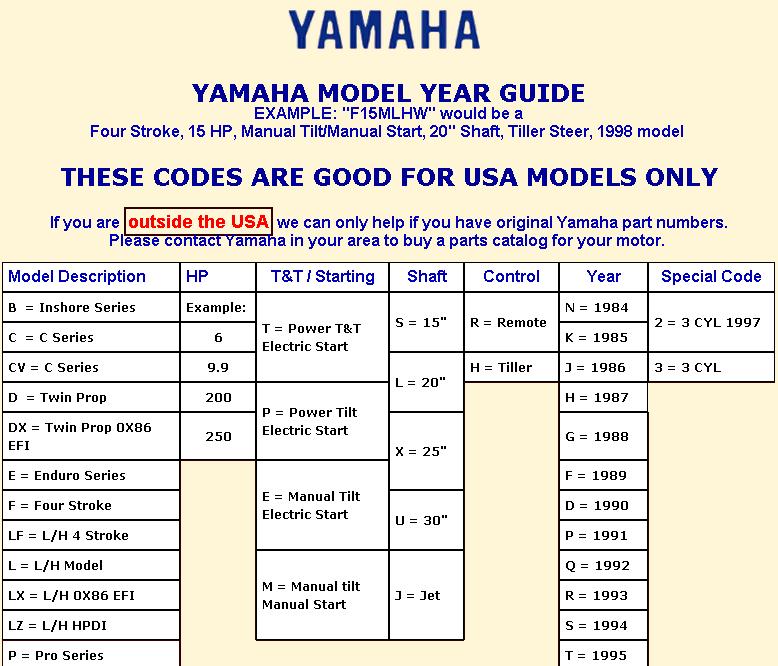

       ขออนุญาติเพิ่มเติมรหัสเครื่องของ Yamaha ช่องที่ 3 ถ้าเป็นรหัส T ก็จะ Tilt and Trim อัตโนมัติโดยกด Up & Down ที่คันบังคับได้ขณะขับที่รอบเครื่องสูง แต่รหัส P (เหมือนอย่างเครื่องของผม) จะ Tilt ยกหางจากคันบังคับได้ แต่ Trim ต้องเบาเครื่องเป็นรอบเดินเบา หรือใช้แท่งเหล็กเสียบแบบ Manual trip ซึ่งใช้รหัส E & M ครับ
รับทราบครับ

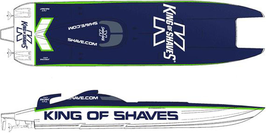

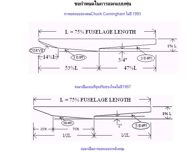

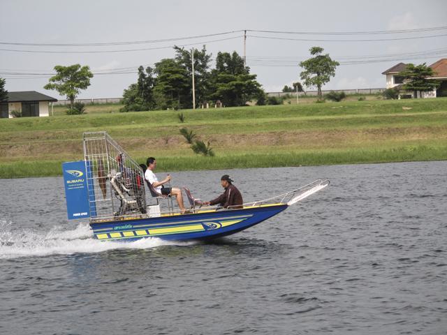

       คุณอาร์ท แบบทุ่นอันนี้ จะแบบขาสกีนะครับ ต้องมี 2 อัน
ถ้าดูจากที่ถาม ทุ่น 19 เมตร กว้าง 1.4 เมตร หน่วยเป็นเมตรถูกต้องใช่มั้ย
ถ้าใช่ มันจะเป็นทุ่นที่ยาวมากเลยนะครับ ถ้าถามผมว่ามันวิ่งขึ้นน้ำมั้ย ขึ้นน้ำแน่นอน
แต่มันก็อยู่ที่ระบบขับเคลื่อนด้วย ต้องสร้างแรงขับมากพอนะครับ
หัวใจสำคัญของทุ่น มันอยู่ที่การวางตำแหน่ง Balance CG อยู่ตรง Step
สเต็ปการวิ่งจะเป็น
รอบต่ำก็วิ่งแบบเรือ -> พอความเร็วเพิ่มขึ้น ทุ่นจะค่อยๆ ยกตัวขึ้น ช่วงนี้ตำแหน่งทุนหน้าหลังยังจมน้ำ ต้องใช้แรงเครื่องยนต์มากตอนนี้-> พอความเร็วถึงจุดหนึ่ง ทุนจะลอยจนตำแหน่งทุ่นด้านหลังลอยพ้นน้ำ พอถึงจุดนี้ ทุ่นจะวิ่งเฉียดน้ำแบบขาสกี เป็นจรวดเลย
พอเริ่มเบาเครื่อง ความเร็วจะลดลงเรื่อยๆ ขาสกีของทุ่นจะลดระดับลง ->พอตำแหน่งท้ายของทุ่นแตะน้ำ จะเกิดแรงน้ำดูด เหมือนมีเบรค ความเร็วจะลดลงอย่างรวดเร็ว ->กลับมาเดินทางรอบต่ำเหมือนเดิม
แต่ถ้าจะทำจริงๆ แนะนำน่าจะลองทำ model ต้นแบบ ย่อแบบลงเหลือ 20% ความยาวก็เหลือประมาณ 3.8 เมตร เครื่อง 30 แรงน่าจะขึ้นน้ำแล้วนะครับ

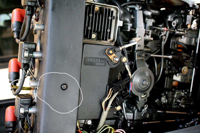

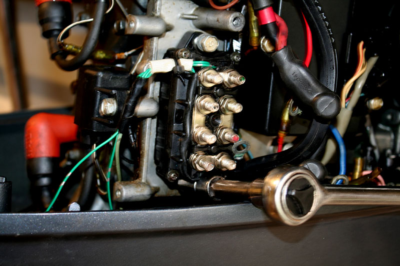

       รีเลย์ทริมอยู่ตรงไหน?
เปิดฝาอันนี้ก่อน
ลองดูนะครับ เผื่อใครไปเสียกลางทะเล ...
tum siwkae จาก ตุ้ม สี่แคว 180.183.177.209 พุธ, 19/12/2555 เวลา : 19:44  IP : 180.183.177.209
edit แก้ไขคำตอบ   delete ลบคำตอบ 21622
       เครื่อง 80,85,90 เหมือนกัน แต่ถึงแม้เครื่องต่างขนาดที่ไม่ใช่ size นี้
รูปแบบการใช้งาน หรือการต่อวงจรมันก็เหมือนกัน
รีเลย์ทริมจะมี 2 แบบ คือแบบลูกใหญ่ ตามรูป แบบนี้จะมี ตัวลูกอยู่ข้างใน 2 ตัว หรือมีหน้าสัมผัส 2 ชุด
กับอีกแบบ เป็นแบบลูกเล็ก แบบนี้จะใช้ 2 ตัว แต่หลักการมันก็เหมือนกัน
ข้อสังเกตุ
-ลองแกะดูข้างในมันจะมีโซลินอยด์ ที่เป็นแกนกระทุ้ง 2 ตัว ทำงานตามแรงดันไฟ เพื่อไปกดหน้าสัมผัส ที่ไปควบคุมมอเตอร์ทริม
เนื่องจากมอเตอร์ทริมจะกินไฟค่อนข้างมาก การควบคุมจึงต้องผ่านตัวรีเลยทริมตัวนี้
-จริงๆ หลักการก็เหมือนกับรีเลย์ของรถยนต์ แต่รีเลยที่ใช้แขนแกนกระทุ้งแบบโซลินอยด์ มีแรงกดสูงกว่ามาก สังเกตุจากเสียงเวลากด มันหนักแน่นกว่า
รีเลยรถยนต์เยอะมาก
-ซีลกันน้ำ
-ไม่ได้ออกแบบมาให้เราแกะซ่อมได้ง่ายๆ
-การจะซ่อมอุปกรณ์ไฟฟ้าในเรือ มีข้อแนะนำให้ถอดขั้วแบตออกก่อนทุกครั้ง (โดนมาแล้ว ไฟแลปเลย)
ในรูปตัวเก่าเอาไปซ่อมมา ซ่อมได้แต่ไม่ค่อยดีเหมือนเดิม ก็เลยเปลี่ยนใหม่ ในรูปใส่ผิด ใส่กลับหัวกัน ก็เลยจะถอดใส่ใหม่
ลอง test ดูก็ใช้ได้ดี 1 หน้าสัมผัส ส่วนอีกอันพอถูพอไถ แต่ก็ไม่ทิ้งนะครับ
อันนี้เอาไปใช้เป็นตัวสลับแบตเตอร์รี่อัตโนมัติ แบบใช้แบ็ต 2 ลูก
ดีกว่าสวิทซ์ที่หมุนสลับแบ็ตครับ เพราะมันไม่ต้องหมุน ไม่ต้องเลือก ให้มันทำงานอัตโนมัติไปเลย ไม่ต้องกลัวลืม แล้วไฟหมดหม้อ ...

       ตุ้ม สี่แคว ช่วยติชมแบบเรือผมหน่อยดิพี ผมไม่ค่อยเก่งเรื่องแบบครับพี่ สัดส่วนย่อลงมาโดยประมาณว่า หนึ่งช่องตารางเท่ากับ 80 ซม. ครับพี่ ผมตั้งใจให้เป็นเรือตกปลาที่มีความเร็ว ซัก 30-40 น๊อต ต้องวางเครื่องอะไรดีครับพี่ (ขอโทษทีครับที่ผมยังใส่ขนาดในแบบไม่ครบ)
ที่ตั้งใจไว้ คิดไว้สามแบบครับ
1. ใช้ 2เจ จีที ชนเกียร์น้ำมันจีนแดงสัดส่วน ลดลง 7 ต่อ 1 ให้มีแรงบิดเพิ่ม สองทุ่น ทุ่นละ 1 ใบพัด
2. ใช้ 2เจ แล้วตัดท้ายเจ็ทสกี ยกมาทั้งอุโมงน้ำเลย มาชนกับ 2เจ อุโมงน้ำ 8 นิ้ว ใช้เจ็ท 1 ตัว ต่อทุ่น
3. ใช้เครื่อง โตโยต้า ซูลูน่า 1300 แล้วตัดท้ายเจ็ทสกี ยกมาทั้งอุโมงน้ำเลย มาชนกับ เครื่องซูลูน่า ใช้เจ็ทสองตัว ใช้ซูลูน่าสองต้ว ต่อ 1 ทุ่น สี่เครื่องยนต์ สี่เจ้็ท เครื่องเจ็ทอุโมงน้ำประมา 6 นิ้ว
หมายเหตุ เครื่องยนติดแก๊สและกับเกียร์ด้วยครั้บ
อย่าพึงว่าผมบ้านะพี่ ถ้าผมคิดผิด พี่ช่วย เพิ่มเติม ตัดทอน ย่อขยาย ให้ผมที่นะครับ
คนล่าฝันครับพี่ ยังงัยต้องไปให้ถึงผมคิดมาประมาน 5 ปีแล้ว ได้สร้างปีที่ 6 ก็ยังดีครับ 555
ยังงัยน้องขอฝากเนื้อฝากตัวด้วยนะครับ
อันนี้ลิงค์ดาวโหลดเเบบเรือนะครับ >> http://www.mediafire.com/?s3xyxambkox9355
ขอบพระคุณมากครับ

       พี่ตุ้ม สี่แคว ครับ สงสัย เครืองยนต์ซูลูน่า 1300 ที่คิดไว้น่าจะใช้ไม่ได้ละ มันเป็นเครื่องขับหน้า ตอนแรกที่เลือกเพราะคิดว่า มันติดแก๊สได้ และมีเครื่องเปลี่ยนเวลาพัง และเวลามีเครืองหลายเครือง ถ้าเสียกลางทางทะเลจะได้กลับได้
พี่ครับ ดูแบบ แล้วพี่คิดว่า เรือจะรับน้ำหนักได้กี่ตันคับ มีสูตรคำนวณไหมครับ หัวเรือน่าจะแหลมซัก 20 องศาครับ
พี่ครับ แบบเรือปี 1997 มีฉบับเต็มไหมครับ ผมอยางเห็นมุมที่มองจากด้านบน และ ด้านหลังครับ ผมอยากลองเทียบอัตราส่วน แล้วรองวาดตามสัดส่วนของแบบ ดูครับ ไม่รูรูปทรงจะออกมายังงัย
ขอบพระคุณมากครับพี่

       เห็นแบบแล้ว ...
แบบทุ่นที่ลงไว้ cg มันอยู่ตรงกลาง เรือถ้าจะให้ควบคุมง่าย cg ควรอยู่กลางค่อนไปทางหลัง
เพราะเวลายกตัว ทุ่นตัวนี้จะยกเสมอกันหน้าหลัง step ค่อนข้างสูง ทำให้ระบบขับเคลื่อนต้องกดตัวลง
การออกแบบระบบขับเคลื่อนแบบที่มันสัมพันธ์กัน มันยาก
ระบบเรือส่วนใหญ่ที่เวลาวิ่ง ลักษณะการยกตัวจะยกที่หัวเรือ กับกลางลำตัวเรือ
ส่วนด้านท้ายจะเป็นแกนหมุน ทำให้เวลาวิ่งไม่ต้องปรับเครื่องขึ้นลง ตามการวิ่ง

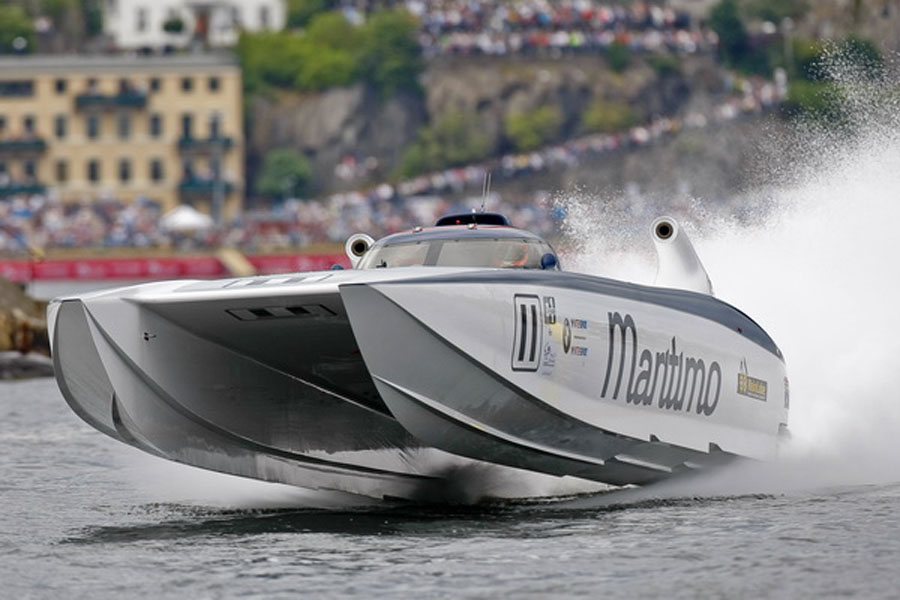

จะลงทุนทำทั้งที ถ้าชอบแบบเรือท้องแบบ cat
ใจผมว่าน่าจะเอาท้องแบบ F1 powerboat นะ
มันมี step สองอัน แต่ step ไม่ใหญ่มากและก็ไม่ยกตัวมาก
