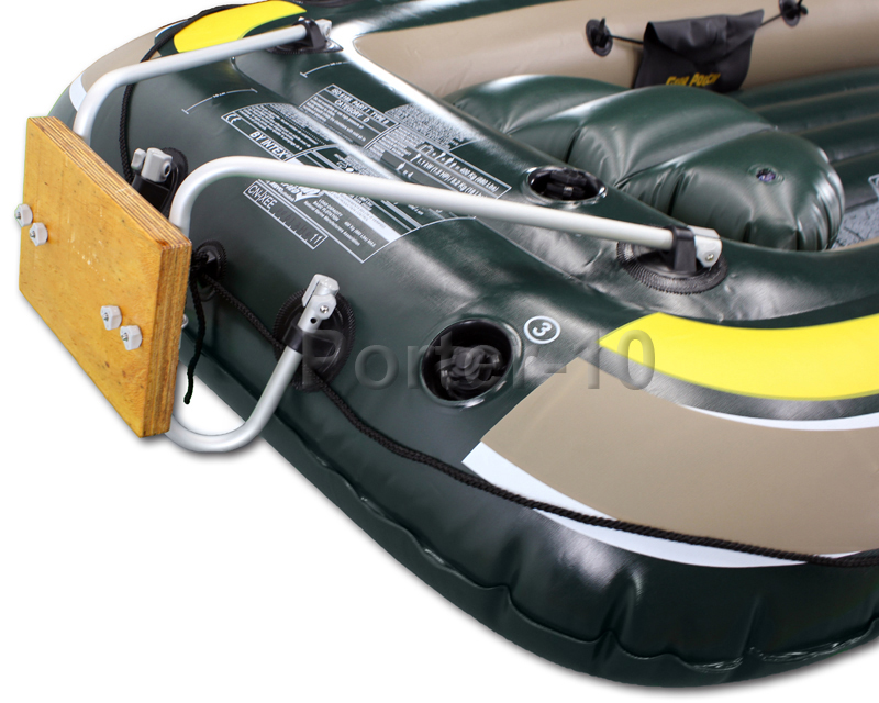

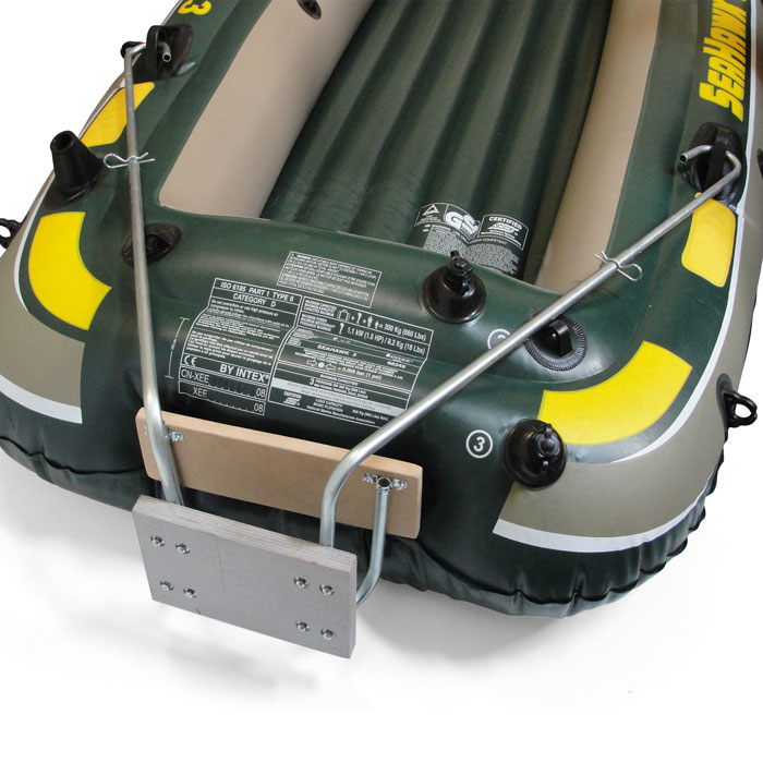

ส่วนเรื่องเรือ seahawk 4 ผมเอา motor mount ตัวสั้นตามในรูป ไปเกาะ เครื่อง yamaha 3 แรง (16กิโล) ตัว mount รับ น้ำหนักเครื่องไหว แต่ รับแรงบิดเครื่องไม่ไหวครับ ผมบิดได้ไม่ถึงครึ่ง เอาเรือไปลองลงที่ หาดนางรอง ไปกัน 2 คน ทำพื้นไม้ 15 mm รองเข้าร่องด้วย PVC บิดไปถึงหัวเกาะจรเข้ จอคลื่นลม ก็ยวบยาบเอาการอยู่ แต่ก็พอใด้ครับ
ปัญหาคิอ พอเร่งเครื่องต้องระวังคอยดูหางเครื่องไม่ให้จม ทำให้บิดได้ไม่เต็มที่เพราะ ตัวแท่นเคื่องในรูป รับแรงกด เวลาเร่งความเร็วไม่ไหวครับ แต่ไม่แน่ใจว่าถ้าเครื่องน้ำหนักเบากว่านี้ มันจะไหวหรือเปล่า หรือถ้าเอา mount แขนยาวมาเกาะแทน รับน้ำหนักไหวหรือเปล่ายังไม่ได้ลองครับ

ผมไม่แน่ใจว่าถ้าเป็นขายาวแบบในคลิป จะรับแรงบิดไหวหรือเปล่า...
แต่ถ้าเป็น mount แบบในรูป น่าจะ....(น่าจะ ยังไม่ได้ลอง) รับแรงบิดไหว นะครับ
ช่วงนี้ใช้แต่ตัว 270 ออกไปแล่นเล่นอยู่ ยังขี้เกียจ+ไม่มีเวลามา ลองว่าจะทำอย่างไร กับ เจ้า seahawk ต่อไปดีครับ
ขอบพระคุณน้าครับสำหรับข้อมูล ถ้าดย่างน้าว่า 5 แรงของยามาฮ่าก็คงมีปัญหาเหมือนกันล่ะ กับการรับแรงบิดของเครื่อง
