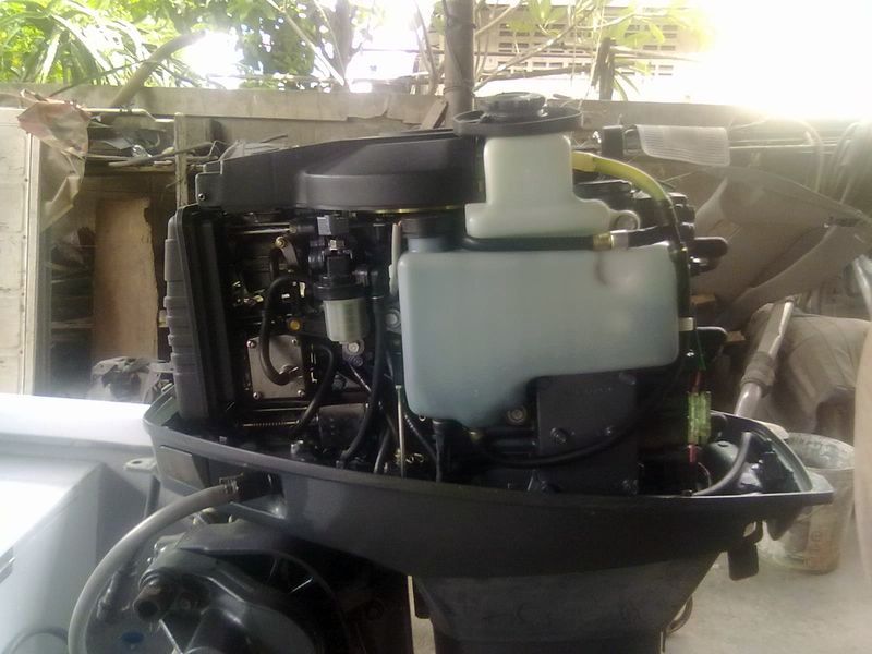

       คือเครื่อง Yamaha 30 แรง 3 สูบรุ่นมีทริมไฟฟ้า เรื่องมีอยู่ว่าผมวิ่งเรือด้วยความเร็ว
แล้วรีบลดคันเร่งลงมาที่เกียร์ว่างเครื่องจึงดับหลังจากนั้นก็สตาทร์ติดยากต้องช่วยเร่งฟรีที่คอนโทรลถึงติดพอลดคันเร่งลงใส่เกียร์ดับที่นี้ก้เลยต้องเบิ้ลฯเครื่องใส่เกียร์เรือวิ่งเหมือนไม่มีแรงต้องเบิ้ลคันเร่งถึงจะวิ่งขึ้นเหมือนเดิมวิ่งยาวฯไม่มีปัญหาแต่พอเบาดับเครื่องก็เป้นอาการ
เดิม หลังจากกลับมาก็ลองถอดใบพัดออกใส่ถังเปลี่ยนหัวเทียนลองสตาทร์ดูตอนแรกก็ช่วยเร่งเพื่อสตาทร์แต่เบาไม่ดับใส่เกียร์ไม่ดับเหมือนจะดีขึ้น แต่เพื่อความสบายใจวันนี้ก็เลยถอดคาบูร์ไปล้างเช็คลีดร์วาว ก็ปกติ หลังล้างเสร็จเอาคาบูร์ใส่เวลาสตาทร์ต้องเร่งช่วยอย่างเดียวเลยเบาไม่ได้ดับตลอด วอมเครื่องทิ้งไว้ก้เบาไม่ได้ เลยอยากสอบถามพี่ฯหน่อยครับ
ต้องมีการปรับจูนอะไรตรงไหนไหมครับหรือต้องเช็คที่อะไรต่อไปครับ ขอบคุณครับ
       อีกรูปครับ

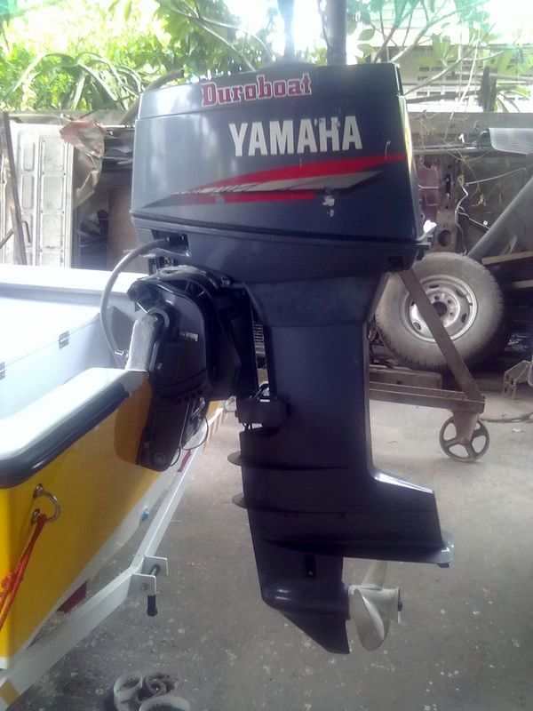

       อีกรูปครับผม

       ผมเคยเป็นเหมือนกัน แต่เป็น Yamaha 70 HP
ไล่ไปไล่มา ปรากฎว่าน้ำรั่วเข้าฝาสูบครับ........ เปลี่ยนประเก็นฝาใหม่ จึงหายครับ

       ลองเช็คที่ control ว่าสายมันค้ำหรือเปล่า ลองถอดสาย คอนโทรลด้านตัวเครื่องออก ลองเร่งดูถ้าปรกติ ก็ไล่เช็คสาย control ใหม่
ลองเช็คไฟมาที่หัวเทียนหรือเปล่า สตาร์ทเครื่องแล้ว ค่อยถอดสายหัวเทียนเช็คที่ละหัว
ผมเตยน้ำตื้นมาแล้ว รอบเครื่องเร่งไม่ขึ้น กลางเขื่อนศรี คลื่นก็แรง เร่งเปล่ารอบขึ้น ไม่ใส่เกียร์ไม่มีแรง ต๊อกแต๊กเข้าฝั่งเช็คปรากฏว่าขั้วหัวเทียนหลวมเขี่ยให้เข้าที่ หายเลย โง่แทบตาย
ขอบคุณครับน้าภากร เดี๋ยวจะลองไล่ดูตามที่บอกครับ

       เหมือนว่าล้างคาร์บูแล้วแย่ลงใช่ไหม ถ้าใช่ลองจูนคาร์บูใหม่ครับ เหมือนรอบเดินเบาน้ำมันไม่พอครับ ตั้งรอบเดินเบาเพิ่มอีกหน่อยก็ดี แล้วคอยลดลง
ตัวผ้าปั้มเอซีก็อาจจะมีผลในการส่งน้ำมันรอบเดินเบา ผมเคยมีปัญหา เปลี่ยนแล้วหายครับ ลองไล่ดู
