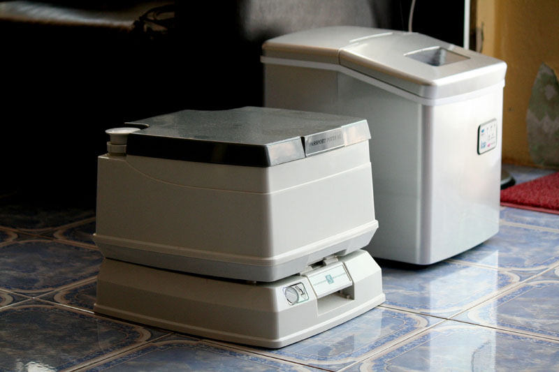

       อย่างนี้ต้องหาวิธีประหยัดเงิน ถ้าจะจ่ายเงินลงทุนชื้อโถส้วมเพื่อติดตั้งในเรือในราคาสูงๆ สำหรับผมบอกตรงๆว่าก็คิดมากเหมือนกัน มันเงินเสียดายแหละ ยังต้องมีเรื่องที่ต้องจ่ายใช้อย่างอื่นอีกเยอะแยะ
ก็เลยคิดได้ว่า...นานมาแล้วเมื่อหลายปีก่อน เคยไปงานโชว์อุปกรณ์ตกปลาที่แถวๆบางนา เคยเห็นมีร้านขายเกี่ยวกับจำพวกอุปกรณ์เรือมาเปิดร้าน แล้วมีโถส้วมแบบเคลื่อนที่ขาย หรือแบบที่เรียกว่าโถส้วมปิกนิคที่นักท่องเที่ยวตามป่าตามเขาชื้อไปใช้กัน ตอนโน้นไถ่ถามดูคนขายบอกว่าราคา "สองพันกว่าบาท" ก็คิดๆเหมือนกันว่า มันน่าที่จะนำมาติดตั้งบนเรือใช้แก้ขัดได้
แต่ผมก็ไม่ได้ชื้อหรอกครับ ก็ยังมานั่งคิดอยู่จนถึงเดี๋ยวนี้ว่า ทำไมวันนั้นตรูดันไม่ชื้อวะ ? และเมื่อผมเริ่มคิดจริงจังว่าต้องทำแน่ๆเสียทีสำหรับเรื่องที่จะต้องติดตั้งโถส้วมในเรือ ก็ต้องหาชื้อเจ้าโถส้วมที่ว่ามาติดตั้ง วีธีง่ายๆอย่างที่รู้ๆกันอยู่ เปิดเน็ตไปใช้บริการ google พิมพ์ถามหาโถ "ส้วมเคลื่อนที่" หรือ "โถส้วมปิกนิค" หายากเอาเรื่องเหมือนกัน ไปเจอกระทู้เก่าในเว็บแห่งหนึ่งเป็นของร้านขายอุปกรณ์เดินป่าลงโฆษณาขาย ก็จึงโทรติดต่อไปเขาแจ้งว่า "ของหมดเลยครับ ไม่มีของเลย"
เมื่อร้านนั้นไม่มีของขายก็ต้องหาเจ้าใหม่ ส่วนมากไปเจอแต่เว็บพวกที่ขายอยู่เมืองนอก เว็บประเภทที่ว่าเวลาสั่งชื้อพร้อมจัดส่งทั่วโลก สินค้ามีหลายแบบหลายรุ่นให้เลือกแถมราคาก็ถูกน่าชื้อหา แต่เราก็ไม่มีปัญญาชื้ออยู่ดี เพราะติดต่อสั่งชื้อไม่เป็น
เปิดไถ่ถาม google ไปมา จนไปเจอจนได้สำหรับคนที่นำโถส้วมแบบที่ว่ามาขายในเมืองไทย นอกจากเจ้าที่โทรติดต่อไปครั้งแรกไม่มีของแล้ว ก็ได้มาเจอคนขายเจ้านี้แหละ เจ้าอื่นๆนอกจากนี้ที่นำมาขายหาไม่เจอ ยังสงสัยว่ามันขายไม่ดีหรือไร จึงไม่มีใครนำเข้ามาขาย หรืออาจจะมีคนขายเจ้าอื่นๆอีกก็ได้ เพียงแต่ผมหาใน google ไม่เจอ
โทรติดต่อสอบถามเจรจารายละเอียดจนได้ความว่า เมื่อเราสั่งชื้อโดยการโอนเงินไป สินค้าก็พร้อมที่จะมาส่งให้ถึงบ้าน และในวันนี้สินค้าชิ้นนั้นก็มาถึงมือผมเรียบร้อยแล้วครับ สำหรับโถส้วมเคลื่อนที่หรือโถส้วมปิกนิคราคาถูก ที่พร้อมจะมาติดตั้งบนเรือลำเก่งของผม และตอนนี้ก็อยู่ที่ว่าผมจะนำมันไปติดตั้งใช้งานอย่างไร สำหรับเรือลำเล็กๆที่ไม่ใช่เรือลำใหญ่ๆแบบจำพวกเรือยอร์ชของไฮโซไฮซ้อ

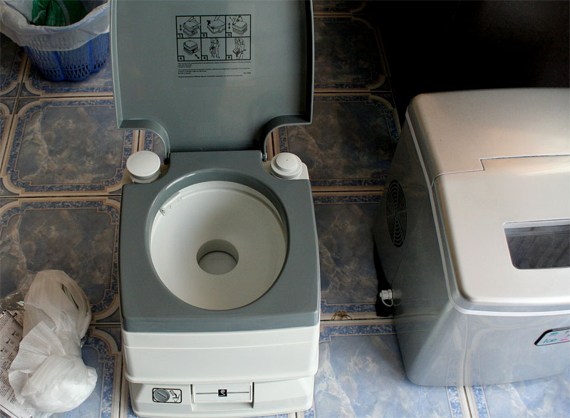

จริงๆแล้วก่อนที่ผมจะจัดหาชื้อ "โถส้วมเคลื่อนที่" หรือ "โถส้วมปิกนิค" มาติดตั้งในเรือ ผมได้วางแผนไว้ก่อนล่วงหน้าแล้วว่า พื้นที่ตรงไหนมันเหมาะสำหรับการติดตั้ง ตามรูปภาพข้างบนพื้นที่บริเวณภายในเรือของผมมันเป็นอย่างนั้น ผมเลยคิดจะติดตั้งโถสวมไว้ใต้เบาะรองนั่งบริเวณด้านหน้าของเรือ ด้านซ้ายขวาแหละครับ (ตามรูปภาพ) ซึ่งผมก็เลือกใต้เบาะรองนั่งด้านซ้ายของเรือครับ

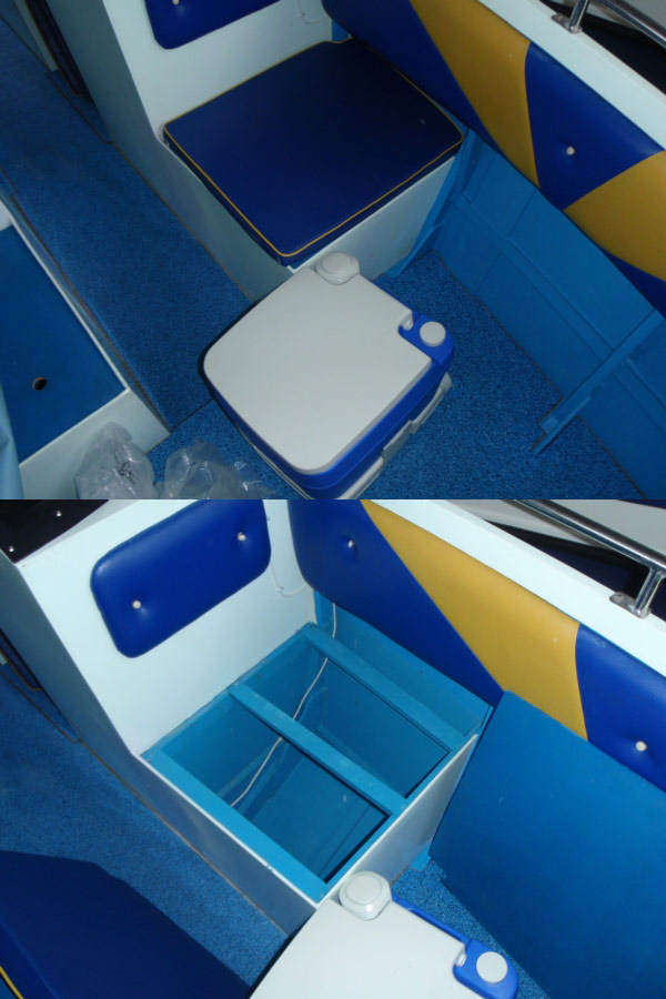

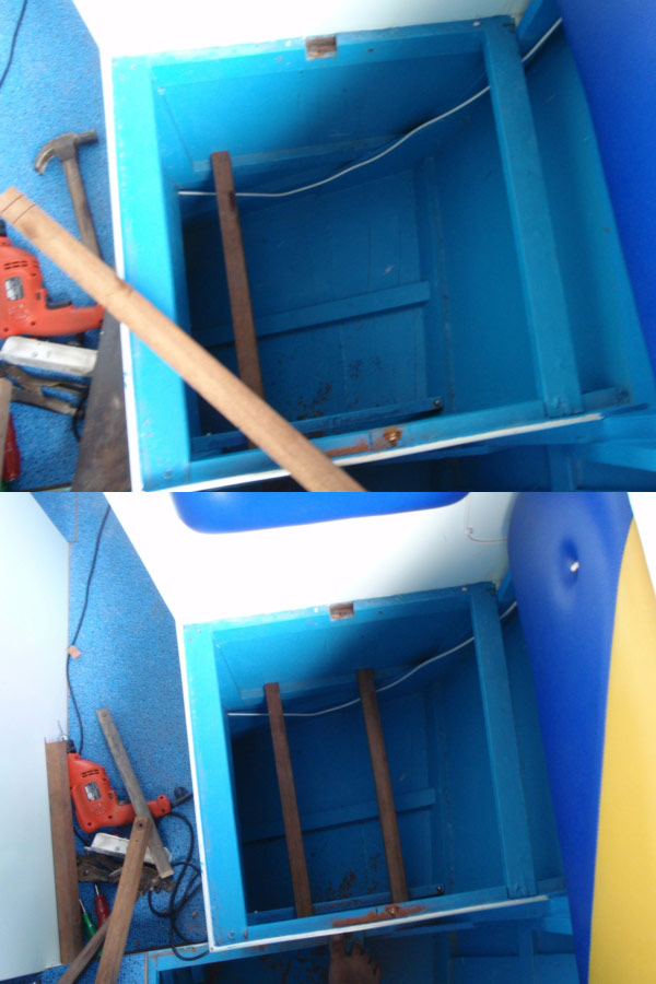

เมื่อยกเบาะรองนั่งและยกแผ่นไม้พื้นออก มันก็จะมีพื้นที่เป็นกล่องแบบนี้นะครับ ขนาดความกว้างขนาดความยาว มันชั่งเหมาะสมสำหรับที่จะฝังโถส้วมลงไป

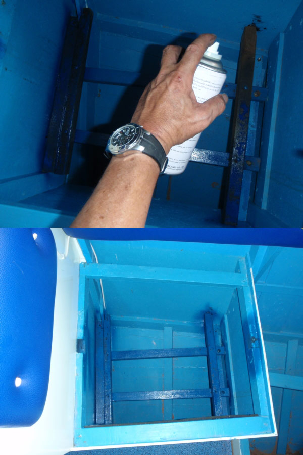

       ก่อนจะฝังโถส้วมลงไปในกล่อง ก็ต้องทำแท่นหรือคานไม้ที่จะรองรับการติดตั้งโถส้วม และปรับระดับความสูงต่ำของโถส้วมก่อนครับ และเนื่องจากเรือของผมมันเป็นเรือไม้ การทำงานแบบนี้จึงเป็นเรื่องไม่ยาก เพียงแค่ เลื่อย ฆ้อน สิ่ว สว่าน เพียงเท่านี้ก็เริ่มงานแบบนี้ได้แล้ว
WIJARN จาก WIJARN 27.145.154.81 จันทร์, 18/2/2556 เวลา : 14:11  IP : 27.145.154.81
edit แก้ไขคำตอบ   delete ลบคำตอบ 22587
       วัดขนาด แล้วก็ตัด เคาะ เจาะ เพียงพอให้เหงื่อในตัวเราเริ่มออก แล้วก็พ่นสีสเปรย์กระป๋องเก็บงานให้มันพอดูได้เรียบร้อยก็เสร็จแล้วครับ

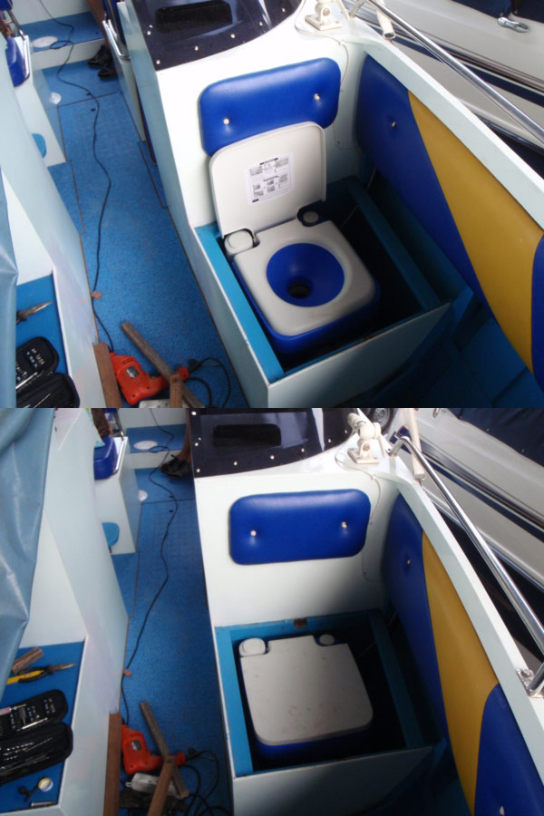

       ใส่ฝังติดตั้งโถส้วมลงไปในกล่อง แล้วก็ทำที่ล็อคไม่ให้เวลาเรือแล่นหรือกระโจนคลื่น มันจะได้ไม่เคลื่อนที่ หรือดิ้นไปดิ้นมา แต่ต้องยกออกมาได้ง่ายๆเมื่อต้องการจะทำความสะอาด
 แก้ไขเมื่อ : 18/2/2556 14:28:22
WIJARN จาก WIJARN 27.145.154.81 จันทร์, 18/2/2556 เวลา : 14:24  IP : 27.145.154.81
edit แก้ไขคำตอบ   delete ลบคำตอบ 22589
       ติดตั้งเสร็จเรียบร้อยเข้าที่ เวลาไม่ใช้งานก็ปิดแผนไม้พื้นและวางเบาะรองนั่งลงไปแบบเดิม เพียงเท่านี้ถ้ามีใครคนอื่นๆมานั่ง ก็ยังไม่รู้เลยว่าด้านใต้ที่ตัวเองนั่งมีอะไรซ่อนอยู่ และตัวเองนั่งทับอะไรไว้

       ทีนี้มาถึงขั้นตอนของการทดสอบใช้งาน
(ภาพถ่ายที่ 1) เมื่อผมถ่ายภาพจากการมองตรงบริเวณภายในของตัวเรือไปด้านหน้า ในขณะที่มีคนกำลังนั่งใช้งานโถส้วม จะมองเห็นเพียงแค่ศีรษะเท่านั้น เพราะมีป้อมหรือคอลโซนของเรือช่วยปิดบังให้
(ภาพถ่ายที่ 2) เมื่อมามองแบบเอียงๆด้านข้างๆ ก็อาจจะมองเห็นคนที่กำลังใช้งานโถส้วมชัดเจนขึ้นมามากหน่อย ในกรณีนี้เดี๋ยวจะมีวิธีแก้ (ติดตามตอนต่อไป) แต่จะว่าไปสมาชิกคนที่ไปกับเรือของเราส่วนมากก็จะเป็นคนในครอบครัว หรือถ้ายังไม่ถึงขั้นเป็นคนในครอบครัว ก็อาจจะเป็นแฟนเป็นกิ๊ิก หรือจะมีความสัมพันธ์ถึงขั้นไหนก็แล้วแต่ ก็คงจะมีความสนิทชิดเชื้อเกินกว่าที่จะมาอับอายกันเอง กับเรื่องเล็กน้อยๆเพียงเท่านี้ แค่นี้ก็ดีกว่าไล่ให้พวกคุณเธอไปนั่งปล่อยระเบิดด้านท้ายเรือ หรือกระโดดลงไปปล่อยในน้ำเป็นไหนๆ
ส่วนด้านข้างซ้ายมือของคนกำลังใช้งานโถส้วม จะมีข้างของเรือหรือกาบเรือช่วยปิดบัง ทำให้คนในเรือลำอื่นๆที่จอดบริเวณใกล้ๆกัน หรือจอดระดับเดียวกัน มองมาแบบไม่รู้ว่าคนที่นั่งใช้งานโถส้วมนั่งทำอะไรอยู่ อาจจะนึกว่ามานั่งชมวิวก็ได้ เพราะโผล่มาเพียงแค่คอกับศีรษะ จะว่าไปคนที่กำลังนั่งใช้โถส้วมจะหันไปตระโกนพูดคุยด้วยยังได้เลย

WIJARN จาก WIJARN 27.145.154.81 จันทร์, 18/2/2556 เวลา : 16:12  IP : 27.145.154.81
edit แก้ไขคำตอบ   delete ลบคำตอบ 22593
       เอ่อ...ลืมไปเรื่องหนึ่ง สำหรับน้ำยากำจัดกลิ่นและฆ่าเชื้อที่จะนำมาใส่ลงไปในโถส้วม ในตอนนี้เนื่องจากผมไปหาชื้อน้ำยาดังกล่าวในห้างฯใหญ่แถวๆบ้านผมยังไม่ได้ ส่วนมากเห็นมีแต่ยาขัดห้องน้ำหรือขัดโถส้วมมาวางขาย แต่เมื่อผมลองหาดูในเน็ต ผมเห็นเขาโฆษณาขายน้ำยาดังกล่าวมากมายไปหมด มีให้เลือกแบบสารพัดสำหรับจะแปลงเปลี่ยนให้กลิ่นเหม็นเป็นกลิ่นหอม
ผมจึงต้องชื้อน้ำยากำจัดกลิ่นที่เขาใช้สำหรับกำจัดกลิ่นมูลสุนัข หรือมูลสัตว์มาลองใช้งาน
แล้วถ้ามีสมาชิกท่านใดได้ติดตั้งโถส้วมใช้ในเรือ แล้วได้ใช้น้ำยากำจัดกลิ่นฆ่าเชื้อแบบไหนได้ผลดีประการใด อย่าลืมช่วยมาแนะนำบอกกล่าวกันบ้างนะครับ
