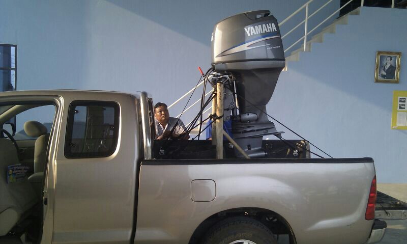

       หลังจากหาข้อมูลและโทรเช็คกับวัชระว่าอะไหล่สิ้นเปลืองต่างๆ ใช้ด้วยกันได้กับตัวที่ขายในไทย และอะไหล่ต่างๆสามารถสั่งจากต่างประเทศได้ ก็เลยตัดสินใจเอาเครื่องตัวนี้ครับ โดยโทรไปต่อราคากับฝรั่งหมื่นนึง ฝรั่งให้มาห้าพัน ก็okครับ ตอนมันอยู่ข้างล่างกับเพื่อนๆมันก็ดูไม่ใหญ่เท่าไหร่ แต่พอยกขึ้นรถ เออ.....ใหญ่จังแฮะ

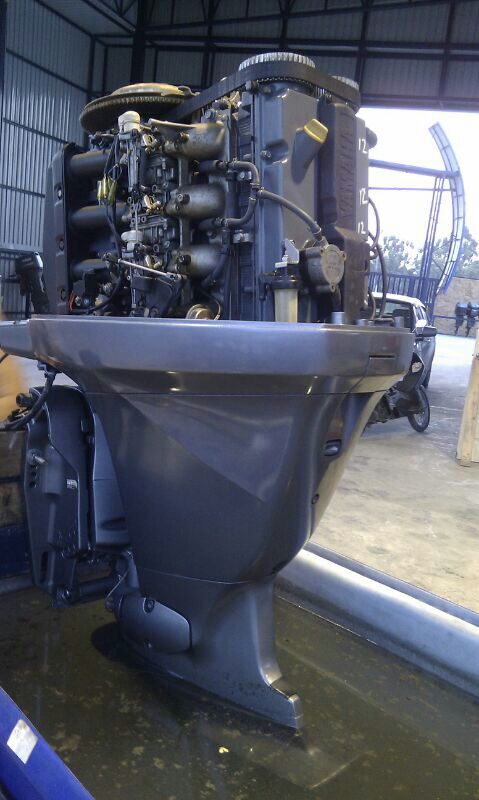

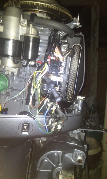

       เครื่องมือสองยังไงก็เป็นเครื่องใช้แล้ว พอกลับถึงบ้านก็ทำความสะอาดเครื่องพร้อมเช็คเครื่องไปในตัว ก็พบว่ากล่องฟิวส์เกิดขี้เกลือแทบทุกจุดก็จัดการล้างทำความสะอาดและลองติดเครื่องดูก็ ok ครับ เครื่องติด(แสดงว่าผมประกอบไม่ผิดอิอิอิ) ต้องรอลุ้นกันในน้ำอีกทีครับ
aekkaphon จาก เอก 180.180.96.247 พฤหัสบดี, 21/2/2556 เวลา : 02:41  IP : 180.180.96.247
edit แก้ไขคำตอบ   delete ลบคำตอบ 22653

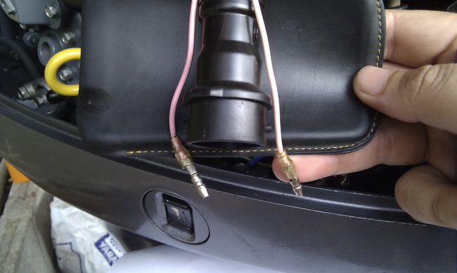

       ในรูปรบกวนถามผู้รู้ หรือน้าๆที่ใช้เครื่องยามาฮ่าโฟร์หน่อยครับ ว่าสายอีกสองเส้น เป็นสี ชมพูขาว กับชมพูดำ เอาไว้ต่อกับอะไรครับ

edit แก้ไขคำตอบ   delete ลบคำตอบ 22658
       ยินดีด้วยกับรักไม่ยอมเปลี่ยนแปลง สำหรับสายน้าวิชัยซึ่งใช้เครื่องตัวเดียวกันน่าจะรู้ รอแกมาตอบหน่อย

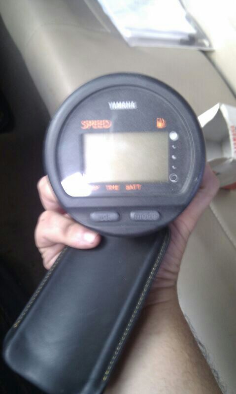

ball seek จาก บอลเอง 110.77.155.202 พฤหัสบดี, 21/2/2556 เวลา : 15:06  IP : 110.77.155.202
edit แก้ไขคำตอบ   delete ลบคำตอบ 22659
       เกจครับ ช่างแนะนำว่าเครื่องสี่น่าจะเกจดิจิตอล

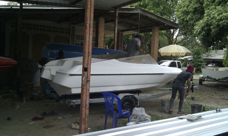

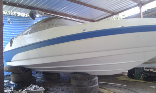

       เรือปัจจุบันได้เท่านี้แล้วครับ แวะเข้าไปดูทุกวันเลย ถ้าอยู่ที่พัทยาคงทำไม่ได้
aekkaphon จาก เอก 180.180.73.90 ศุกร์, 22/2/2556 เวลา : 06:51  IP : 180.180.73.90
edit แก้ไขคำตอบ   delete ลบคำตอบ 22665
       ช่างใหญ่ทำเองเลย
aekkaphon จาก เอก 180.180.73.90 ศุกร์, 22/2/2556 เวลา : 06:53  IP : 180.180.73.90
edit แก้ไขคำตอบ   delete ลบคำตอบ 22666
       อันนี้ลำก่อนหน้าครับโมลเดียวกัน ทำสีแล้วเป็นของน้าที่บางบัวทอง ลำผมตามมาติดๆ

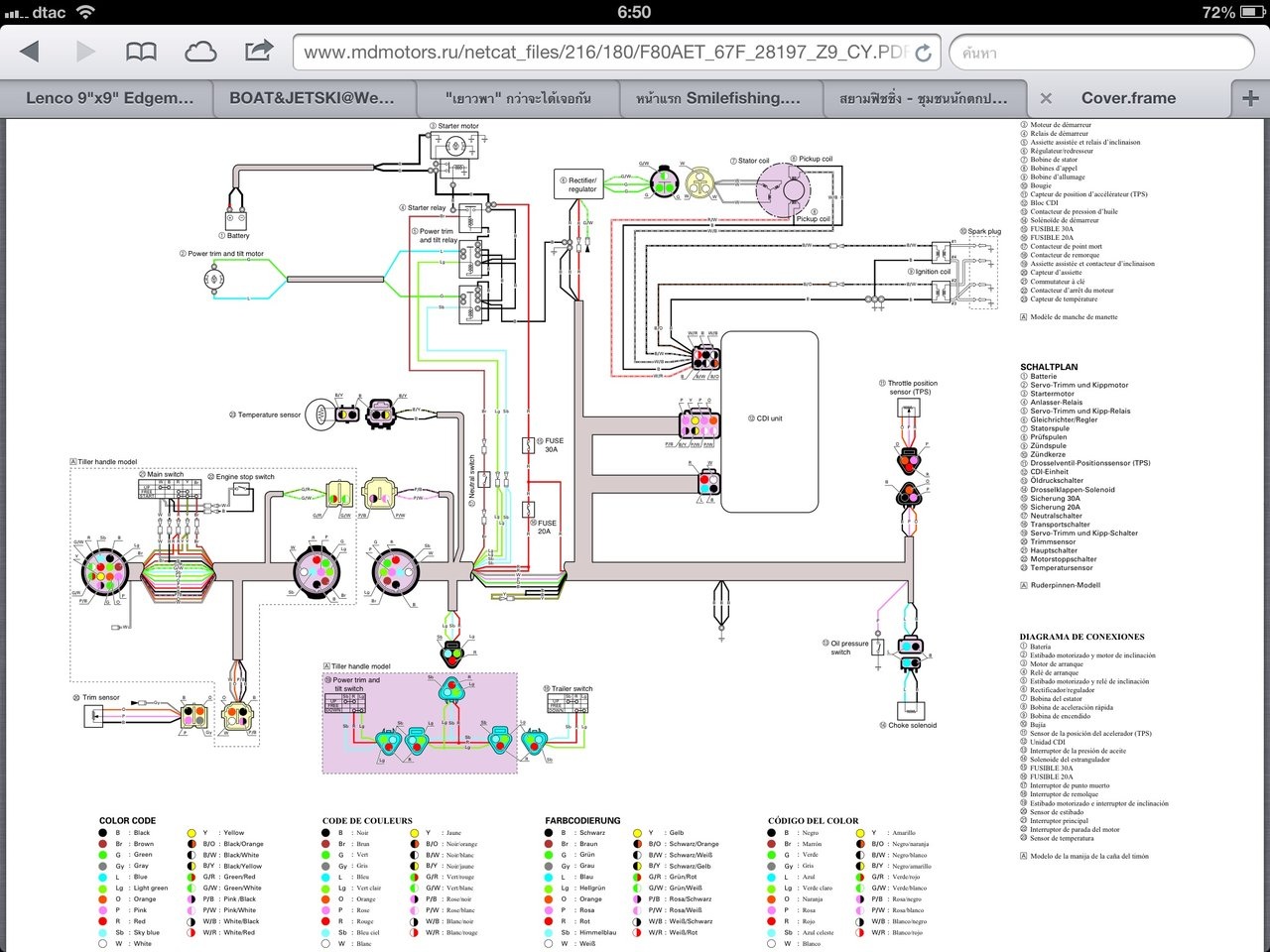

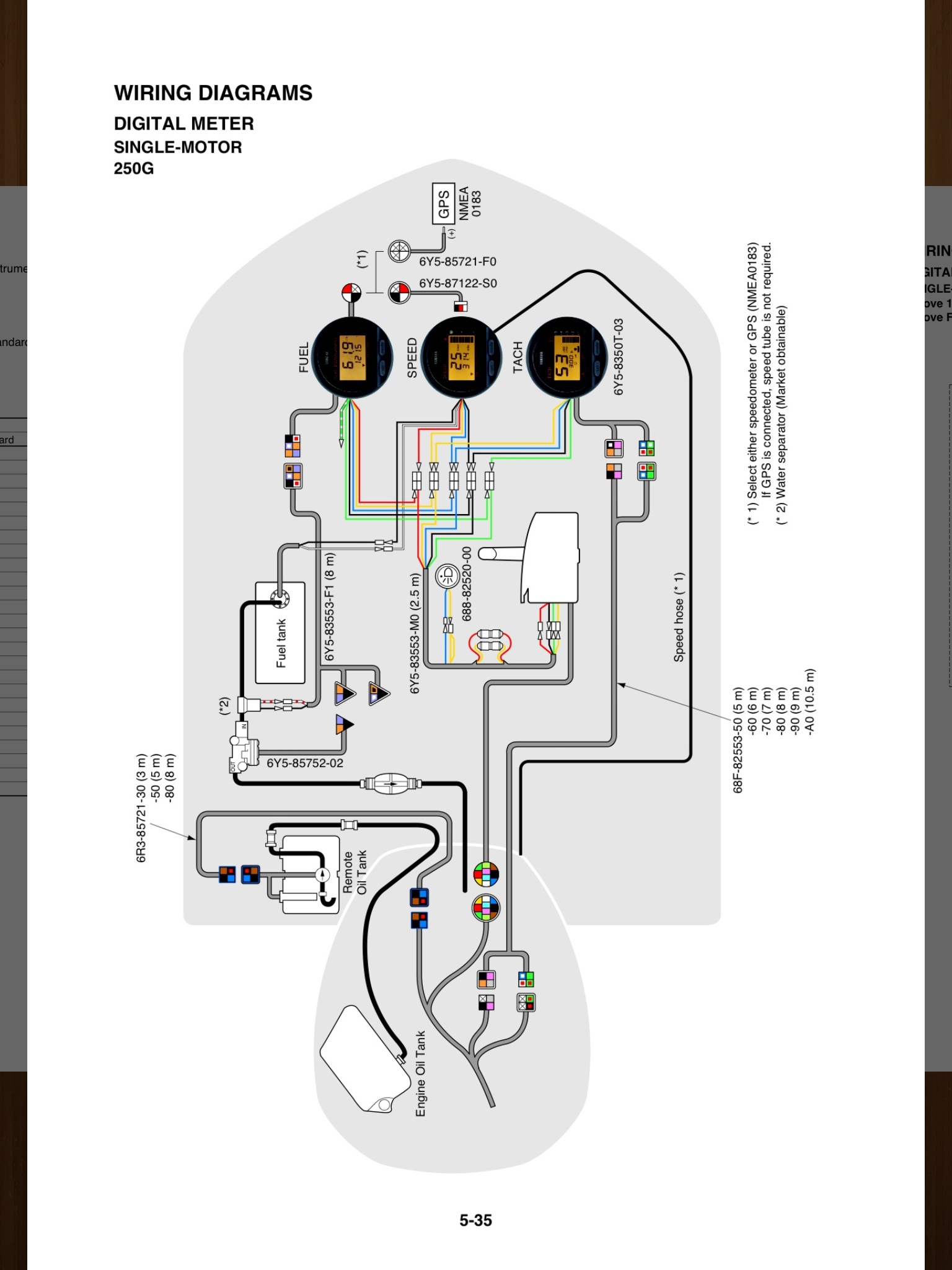

       ตอนนี้ผมได้wiring diagram ของเครื่องตัวนี้มาแล้วครับ
Aekkaphon จาก เอก 180.180.104.160 อังคาร, 5/3/2556 เวลา : 06:51  IP : 180.180.104.160
edit แก้ไขคำตอบ   delete ลบคำตอบ 22819
       สาย สีชมพูคาดขาวคือสายเตือนแรงดันน้ำมันเครื่องครับ ส่วนสายสีชมพูคาดดำเป็นสายเตือนความร้อนครับ ทั้งสองเส้นวิ่งเข้าไปที่เก็จวัดรอบ
Aekkaphon จาก เอก 180.180.104.160 อังคาร, 5/3/2556 เวลา : 07:18  IP : 180.180.104.160
edit แก้ไขคำตอบ   delete ลบคำตอบ 22820

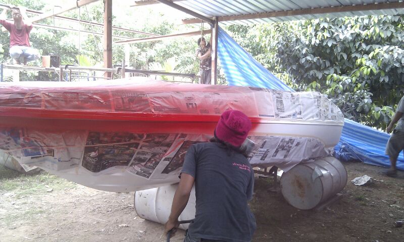

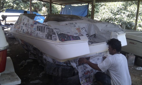

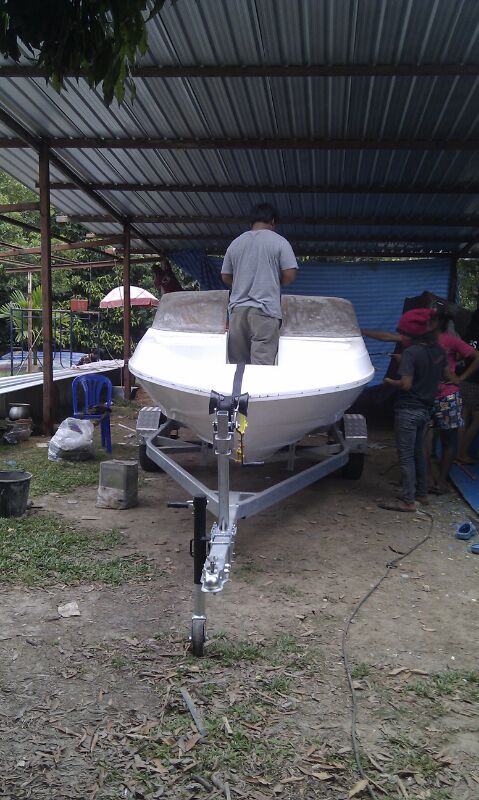

       กำลังเตรียมทำสีครับ
aekkaphon จาก เอก 202.151.7.24 พุธ, 24/4/2556 เวลา : 11:24  IP : 202.151.7.24
edit แก้ไขคำตอบ   delete ลบคำตอบ 23655

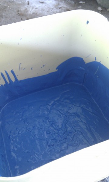

       สีที่ผสมครับ น้ำเงินเข้ม
aekkaphon จาก เอก 202.151.7.24 พุธ, 24/4/2556 เวลา : 11:25  IP : 202.151.7.24
edit แก้ไขคำตอบ   delete ลบคำตอบ 23658
       ออกมาแล้วครับ เริ่มเหมือนเยาวพาละ
aekkaphon จาก เอก 202.151.7.24 พุธ, 24/4/2556 เวลา : 11:27  IP : 202.151.7.24
