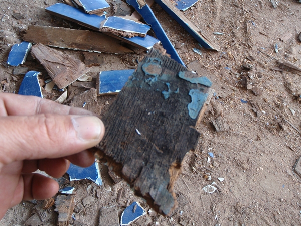

       ภาพนี้เป็นไม้อัดกันน้ำครับ เรือนานๆลงน้ำครั้ง (ไม่ได้แช่อยู่ในน้ำ) นำขึ้นมาจอดอยู่บนบกตากแห้งตลอด แต่เมื่อมีน้ำซึมเข้าไปตามสีโปว้ที่เคลือบ พอนานวันไปไม้อัดที่ว่าก็ยังผุเน่าขนาดดังในภาพ เพียงแค่เอามือไปหักเบาๆก็แตกเป็นผุยผง ถ้าเอาไม้อัดธรรมดาไม่กันน้ำมาต่อเรือก็คงจะไปไม่รอดครับ ให้เคลือบไฟเบอร์กลาสทั้งนอกและใน แต่ถ้ามีน้ำซึมเข้าไปขังในเนื้อไม้ระหว่างไฟเบอร์กลาส น่าที่จะไม่กี่วันไม้ก็ผุเน่าหมดแหละครับ

       มันผุแบบนี้ครับ ตรงช่วงที่มีน้ำซึมเข้าไปขังแช่เนื้อไม้อัดนานๆไป

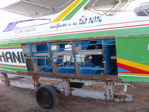

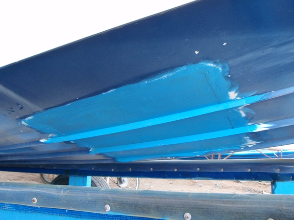

       แต่เมื่อเป็นเรือที่ต่อด้วยไม้อัดกันน้ำ อาการแบบนี้ไม่ต้องตกใจ เราตัดต่อซ่อมแซมได้ครับ
WIJARN จาก WIJARN 110.171.232.158 พฤหัสบดี, 9/5/2556 เวลา : 11:38  IP : 110.171.232.158
edit แก้ไขคำตอบ   delete ลบคำตอบ 23891
       ลำนี้เนื้อไม้ด้านข้างของเรือก็ผุเน่าทั้งแถบ ผุเน่าจนกินเข้าไปถึงเนื้อไม้ที่เป็นกงเรือ แต่ก็ตัดต่อซ่อมได้
