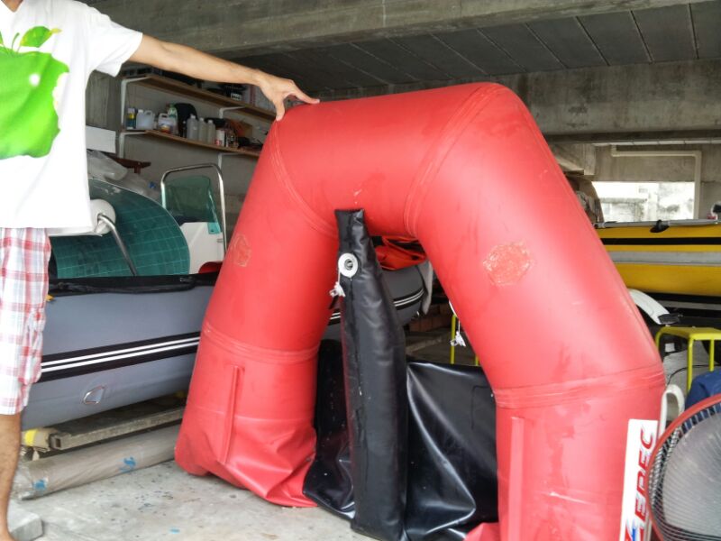

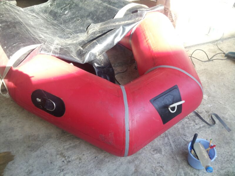

       ถึงคิวชำแหละแล้วครับน้าโดม ตอนนี้ถอดทรานซั่มออกมาแล้ว ทราซั่มซีเบคลำนี้แข็งแรงมาๆเพราทำมาจากไม้อัดกันน้ำหุ้มด้วยไฟเบอร์กล๊าส ไม่มีอาการผุกร่อนเลยซักนิด
       เก่งมากน้า อย่างนี้ต้องเรียกโปรเรือยางซะแล้ว
ลองผิดลองถูกมาก็แยะครับน้าภากร และเพื่อนกลุ่มเรือยางก็ช่วยเหลือกันหาอุปกรณ์ในการซ่อมมาครับ

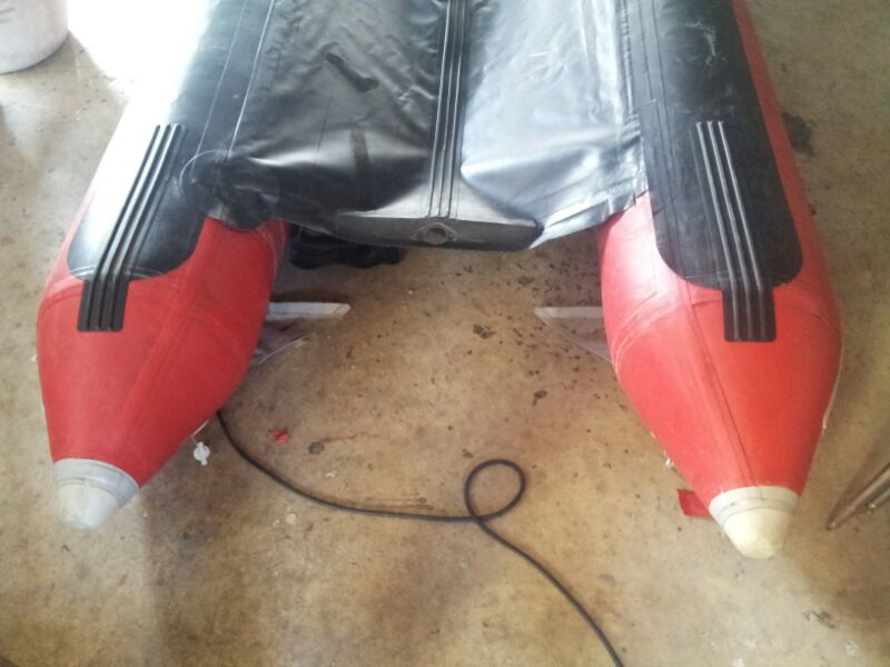

       ทรานซั่มที่ว่าครับ ยังเนี๊ยบอยู่เลย

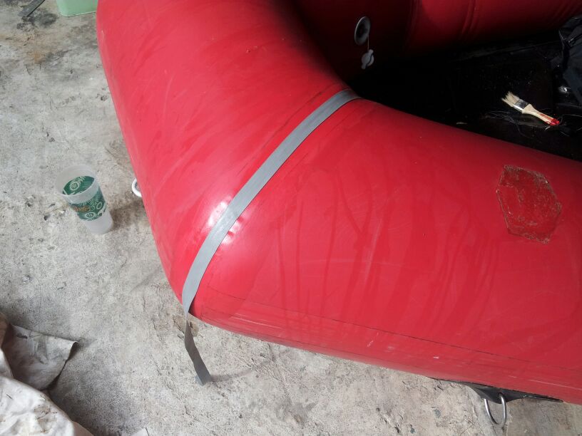

       สภาพก่อนจะเริ่มแกะซีมตามตะเข็บช่วงท้ายเรือ
inflataby จาก ya-inflataby 27.55.8.67 พฤหัสบดี, 16/5/2556 เวลา : 12:16  IP : 27.55.8.67
edit แก้ไขคำตอบ   delete ลบคำตอบ 24201

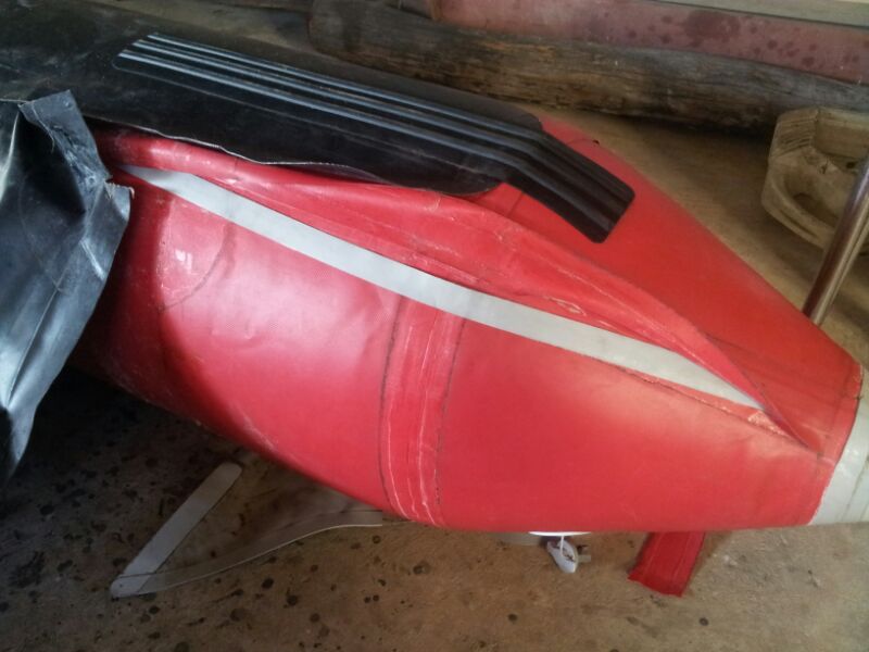

       คว่ำเรือดูตะเข็บช่วงปลายบวบครับ
inflataby จาก ya-inflataby 27.55.8.67 พฤหัสบดี, 16/5/2556 เวลา : 12:17  IP : 27.55.8.67
edit แก้ไขคำตอบ   delete ลบคำตอบ 24202

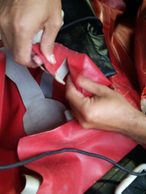

       จากที่ตรวจดูพบว่าซีมบวบลมทั้งสองฝั่งตั้งแต่ทรานซั่มมาหาปลายกรวย กาวเสื่อม seam tape ด้านนอกเริ่มหมดแล้วครับ เลยต้องลอกออกทั้งหมดทั้งสองบวบ(เฉพาะช่วงท้ายเรือไปหาปลายกรวยนะครับ)
ขาวๆที่เห็นนั่นคือ seam tape ที่ว่าครับ ผมจะลอกออกแล้วใช้ซีมเทปใหม่แทนแลย
จาก : inflataby(inflataby) 16/5/2556 12:22:30 [27.55.8.67]
inflataby จาก ya-inflataby 27.55.8.67 พฤหัสบดี, 16/5/2556 เวลา : 12:20  IP : 27.55.8.67
edit แก้ไขคำตอบ   delete ลบคำตอบ 24204
       ลอกออกหมดแม้กระทั่งเทปรอบๆ cone หลังจากลอกออกหมดก็ทำการสูบลมเทสดูทั้งสามบวบพบว่าข้ามคืนก็ยังเป็นทรงอยู่นิ่มไปบ้างซึ่งแสดงว่าซีมด้านในยังสามารถใช้งานได้อยู่เก็บลมได้มีซึมบ้างนิดๆ เสาร์นี้จะเริ่มทำต่อ แล้วคืบหน้าอย่างไรจะอัพเดทให้ทราบอีกทีครับ

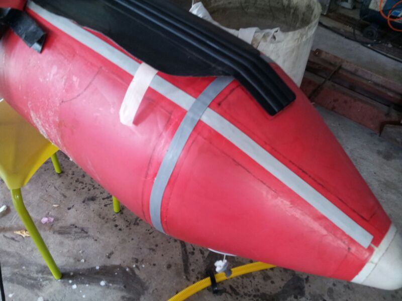

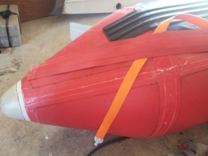

       วันนี้เริ่มติดซีมเทปกลับไปใหม่แล้วครับ ทั้งบวบซ้ายและขวา
inflataby จาก ya-inflataby 180.183.97.179 ศุกร์, 17/5/2556 เวลา : 11:07  IP : 180.183.97.179
edit แก้ไขคำตอบ   delete ลบคำตอบ 24248
       ไล่ติดซีมรอบแล้วลองสูบแข็งเป๊กเทสลมดูทิ้งไว้ยันเช้าผลโอเคครับไม่ซึม
inflataby จาก ya-inflataby 180.183.97.179 ศุกร์, 17/5/2556 เวลา : 11:09  IP : 180.183.97.179

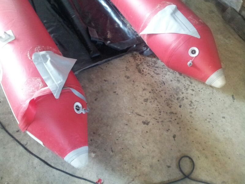

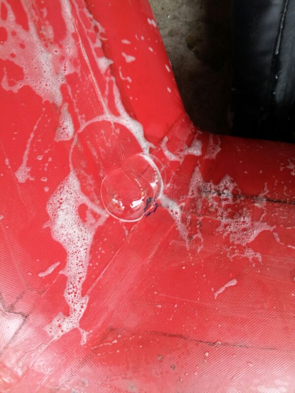

หลังจากที่จัดการบวบท้ายสองข้างและปลายกรวยเป็นที่เรียบร้อย ก็มาพบว่าบริเวณหัวเรือมีรูซึมขึ้มมาซะงั้นอีก ก็เลยต้องรื้อหัวเรือต่อ
inflataby จาก ya-inflataby 171.7.107.23 เสาร์, 25/5/2556 เวลา : 00:21  IP : 171.7.107.23
edit แก้ไขคำตอบ   delete ลบคำตอบ 24386
       ซึมที่ตะเข็บชัดเจน การซึมมาการรอยตะเข็บที่กาวเริ่มเสื่อมจากข้างในเช่นเดิม
inflataby จาก ya-inflataby 171.7.107.23 เสาร์, 25/5/2556 เวลา : 00:24  IP : 171.7.107.23
edit แก้ไขคำตอบ   delete ลบคำตอบ 24387
       ซึมตรงจุดต่อของบวบพอดีเลยจัดการรือมาไล่ตะเข็บทั้งในและนอกใหม่

       มีอัพเดทมาบ้างครับช่วงนี้ฝนตกตลอดทำเรือไม่ค่อยจะได้เลยงานค่อนข้างช้าไปสักหน่อย
หลังจากที่ซ่อมตะเข็บบริเวณหึวเรือที่ซึมก็จะมีจุดอื่นที่ซึมเพิ่มเติมอีกเลยต้องรื้อไปรื้อมาหลายรอบหน่อย

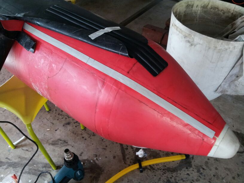

       หลังจากที่รื้อไปรื้อมาสรุปก็คือรื้อออกเกือบหมดทั้งสองบวบถึงจะหาย จากนั้นก็ไล่เก็บซีมเทปตามรอยต่อผ้าเพื่อความแน่นหนา
inflataby จาก ya-inflataby 180.183.135.27 พฤหัสบดี, 20/6/2556 เวลา : 18:36  IP : 180.183.135.27
edit แก้ไขคำตอบ   delete ลบคำตอบ 24875
       เส้นเล็กๆสีเทาๆนั่นแหละครับซีมเทป
