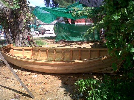

ท่านผู้รู้ท่านใดพอจะมีแปลนเรือแบบนี้บ้างครับ

       ถ้าเราใช้ไม่อัดทำเรือแบบนี้จะได้ไหมครับ
       เรือแบบมีไม่มีแปลนครับ เป็นภูมิปัญญาชาวบ้านครับ ขนาดนี้ราคาต่อใหม่ไม่รู้เท่าไรแล้ว เห็นเเรือเก่าที่สีชัง ก็เป็นแสนแล้วครับ

       ผมว่าทำเองไม่คุ้มหรอกครับ เรือทรงนี้ก็ไม่น่าเหมาะกับไม้อัด ไปจ้างเขาต่อเอาไม้จริงไปเลยน่าจะคุ้มกว่า ผมเคยไปดูที่ลุงเสริมแกต่อเรือแบบนี้ที่บางพระก็ไม่แพงนะครับ ลำขนาดในรูปก็น่าจะอยู่ที่ไม่เกินแสนห้านะผมว่า

       เคยไปดูแบบในรูปนี้เมื่อสองปีก่อนแกบอกราคาประมาณสามหมื่น ทำท้ายเอาเครื่องเอ๊าท์บอร์ดลงก็น่าจะได้นะ

       ขอบคุณ น้าภากร และน้า QA(DOME) มากเลยครับ ที่อยากได้เรือแบบนี้เพราะว่า ผมว่าเวลาจอดตกปลาในทะเลน่าจะไม่โคลงเคลงมากอะครับ

ถ้ามีจุดประสงค์ตกปลาในทะเลผมว่าเรือของ น้าแหลม สมุย (Na-Laam Samui) กะลังดีครับ ลองแวะเข้าไปดูกระทู้น้าเค้าครับ ตอนนี้เรือลงน้ำเรียบร้อยแล้ว ดูเหมือนจะเอาแปลนเรือฝรั่งมาแก้ไขเพิ่มเติมและทำด้วยไม้อัด+ไฟเบอร์กลาสครับ
