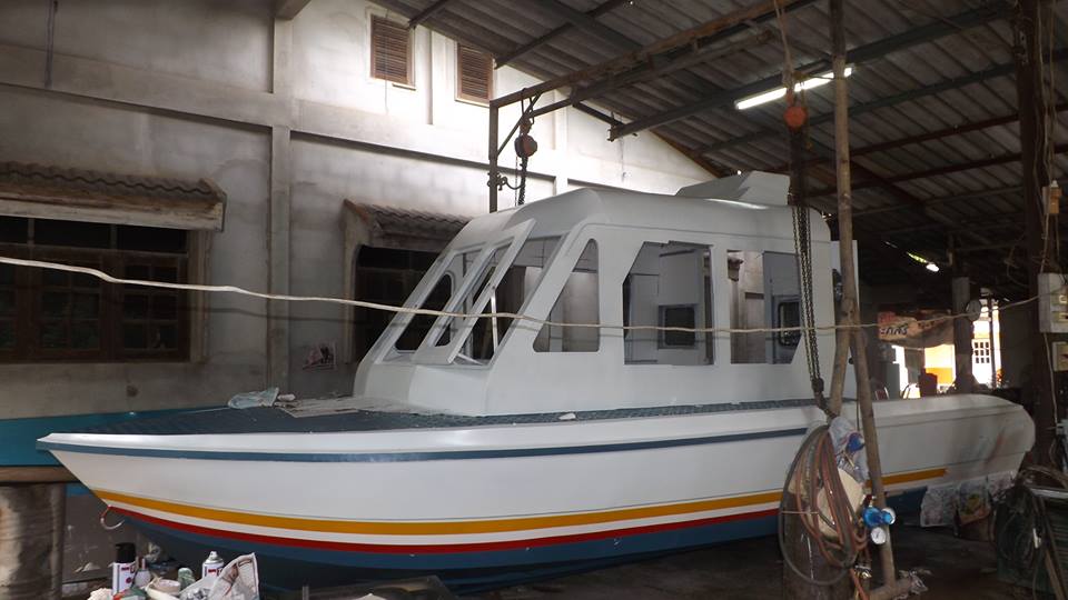

เรือตรวจการณ์อลูมิเนียม 23 ฟุต โดยอู่ช่างตุ้ม
จาก ช่างตุ้ม

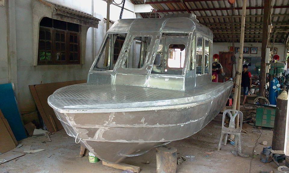

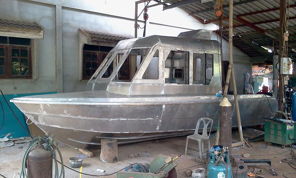

       เรือตรวจการณ์อลูมิเนียม ยาว 23 ฟุต กว้าง 7 ฟุต สูง 3 ฟุต โดยอู่ช่างตุ้ม
       ซักภาพ
เผื่อเพื่อนๆ จะนำแบบไปสร้างดูบ้าง

       อลูมิเนียมที่ใช้เป็นเกรดมารีน สามารถใช้งานในทะเลได้ครับ
คำตอบที่ 2 คงตอบในนี้ไม่ได้ครับเป็นกฎของบอร์ด (คงหาเบอร์ช่างตุ้มกาญจนบุรีในเน็ตไม่ยากครับ)

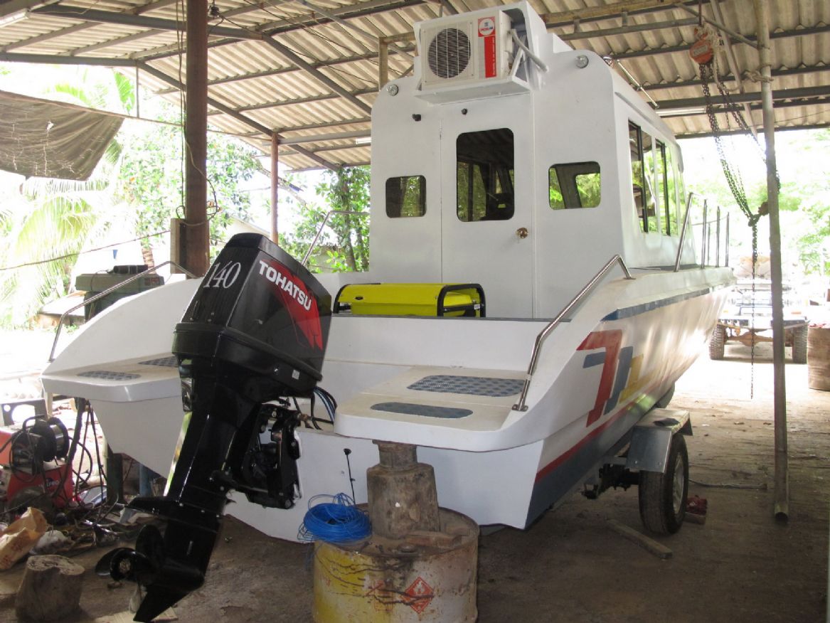

       อยากทราบว่ามีแผนเกาะเครื่องอะไร อินบอร์ด เกาะท้าย หรือเจ็ท ครับ ติดตามชมเรืออู่นี้บ่อยๆครับ ชอบๆ
bee-photo จาก Bobby 124.121.115.126 ศุกร์, 14/6/2556 เวลา : 16:00  IP : 124.121.115.126
edit แก้ไขคำตอบ   delete ลบคำตอบ 24761
       เรือลำนี้ใช้เครื่องเกาะท้าย 140 แรง ของราชการทำตามสเปคที่เขากำหนดครับ
ติดแอร์ด้วยนะครับ กะว่าจะติดเครื่องเสียงแถมให้ด้วย จัดเต็มไปเลย....
phas จาก ช่างตุ้ม 182.52.189.17 ศุกร์, 14/6/2556 เวลา : 16:15  IP : 182.52.189.17

       สวยครับรบกวนสอบถามครับแผ่นอลูมิเนียม มารีนเกรดหาซื้อใด้ที่ใหนครับหรือต้องสั่งจากต่างประเทศครับ
แนะนำได้ครับ แผ่นยาวตลอดถึง 6.00 ม เกรด 5083 H116 หนา3.00-4.00 มม โทร 081-5978678

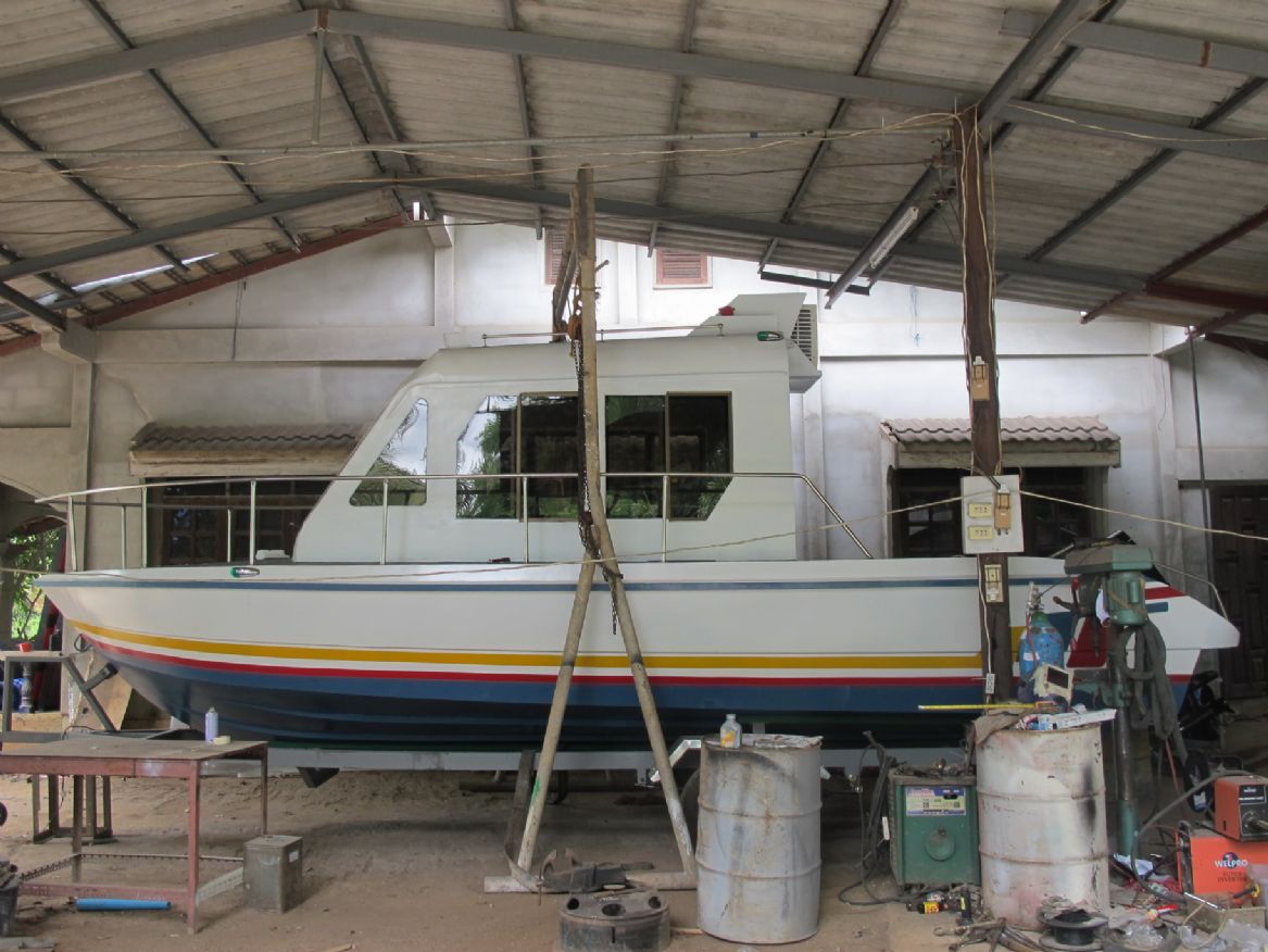

       ทำสีใกล้เสร็จละครับเพื่อนๆ
phas จาก ช่างตุ้ม 110.78.152.111 อังคาร, 25/6/2556 เวลา : 12:51  IP : 110.78.152.111

       ส่วนท้ายของเรือ มีที่ติดตั้งคอมเพลสเซอร์แอร์ด้วยครับ
phas จาก ช่างตุ้ม 110.78.152.111 อังคาร, 25/6/2556 เวลา : 13:04  IP : 110.78.152.111

       เตรียมไปต่างประเทศกัน
phas จาก ช่างตุ้ม 110.77.201.226 พุธ, 20/11/2556 เวลา : 10:31  IP : 110.77.201.226
edit แก้ไขคำตอบ   delete ลบคำตอบ 26766

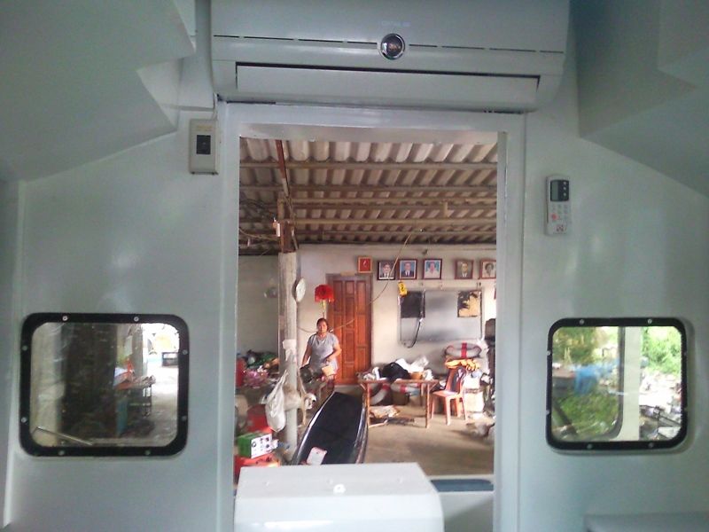

       ภายในตามสเปคที่ได้รับ
phas จาก ช่างตุ้ม 110.77.201.226 พุธ, 20/11/2556 เวลา : 10:34  IP : 110.77.201.226
edit แก้ไขคำตอบ   delete ลบคำตอบ 26767

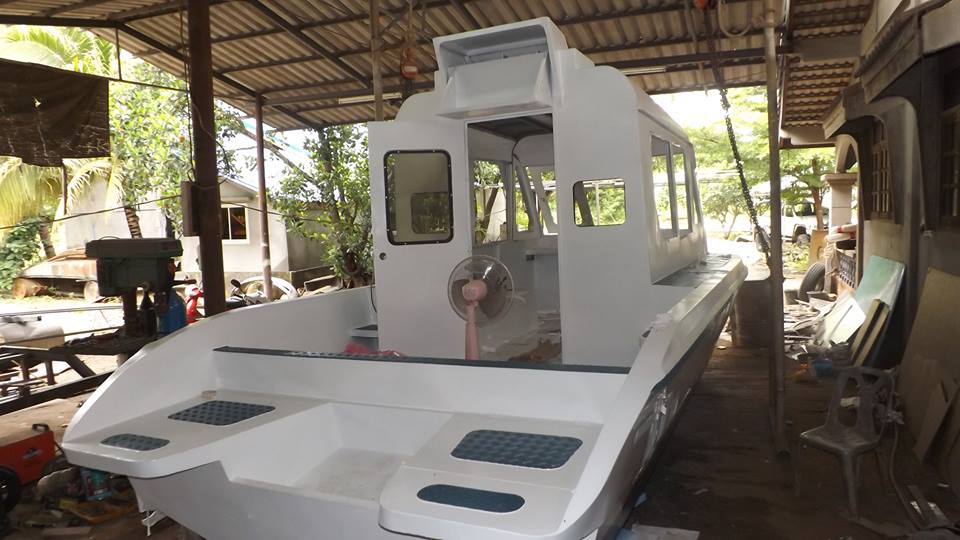

       ด้านหลังกันซักภาพ
phas จาก ช่างตุ้ม 110.77.201.226 พุธ, 20/11/2556 เวลา : 10:41  IP : 110.77.201.226
edit แก้ไขคำตอบ   delete ลบคำตอบ 26768
       ระบบปรับอากาศภายใน
phas จาก ช่างตุ้ม 110.77.201.226 พุธ, 20/11/2556 เวลา : 10:47  IP : 110.77.201.226
edit แก้ไขคำตอบ   delete ลบคำตอบ 26769
