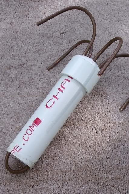

       สำหรับเพื่อนสมาชิก ที่ชอบตกปลาตามแม่น้ำ หรือ เขื่อน ครับ
ใช้ท่อ พีวีซี ขนาด สองนิ้ว ยาวประมาณ 10 นิ้ว ลวดก็สร้าง 2 ขนาด ซัก 2หุน ดัดตามภาพเลย
       เอาฝาครอบ ประกอปกับท่อ แล้วเทปูน เป็นอันเสร้จ ราคาไม่กี่ตัง ดึงไม่ขึ้นก็ไม่เสียดายครับ ทำไว้ซักอันสองอันติดไว้ในเรือ
แหล่มเรย

       กดชอบเลย

       +5 ให้เลยครับน้า...

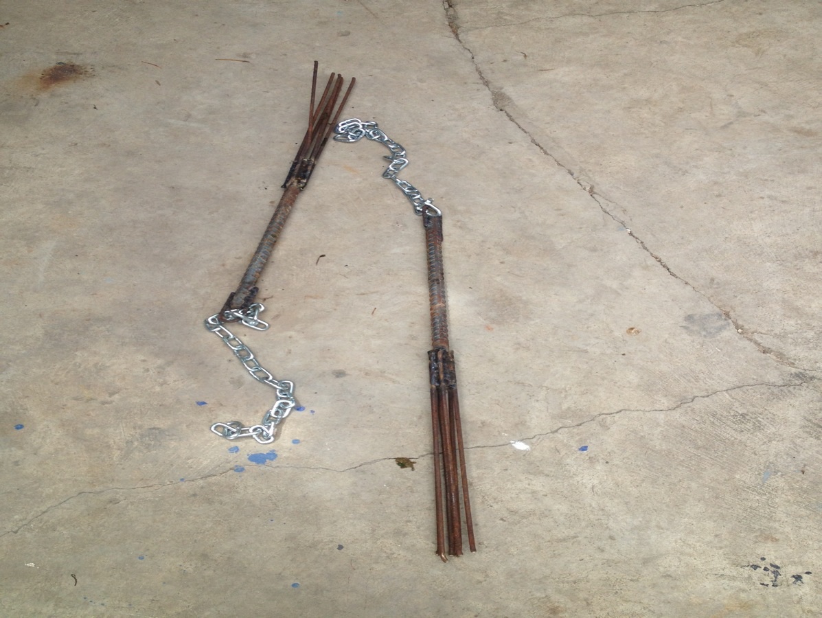

       ของผมเพิงเสร็จมะตะกี้ นี่เองครับ ใช้เวลาทำทั้งสิ้นไม่เกิน1 ชั่โมงครับ
ÁÕÊͧÍѹ áÊ´§ÇèÒàËÅ×Í˹Öè§ÍѹäÇéãËé¼ÁãªéäËÁ¤ÃѺ

ไอเดียดีเดี๋ยวไปทำมั่ง ไว้ใช้กับเรือยาง
