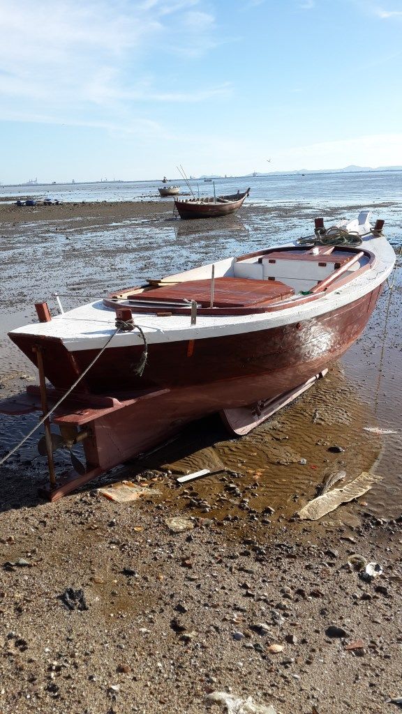

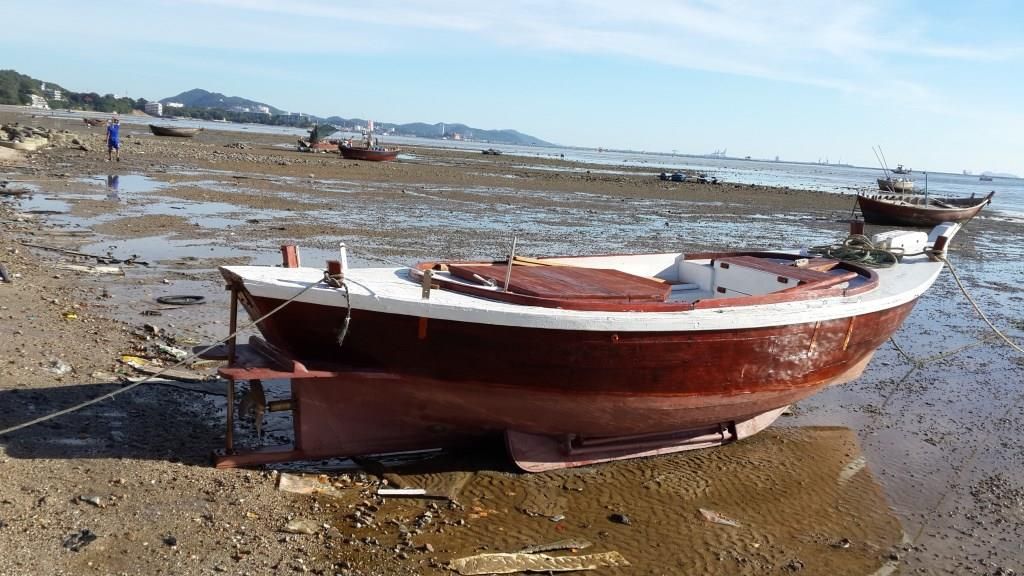

คือตอนนี้เรือต่ออยู่ที่คาน จ.ประจวบฯครับ ทรงเรือประมาณในรูปครับ เบื้องต้นคุยกับช่างวางเครื่องแล้ว สรุปคือผมต้องหาซื้อเครื่องพร้อมอุปกรณ์ทั้งหมดเอง หลังจากนั้นช่างวางเครื่องจึงจะจัดการต่อให้ครับ

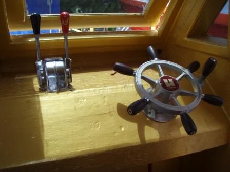

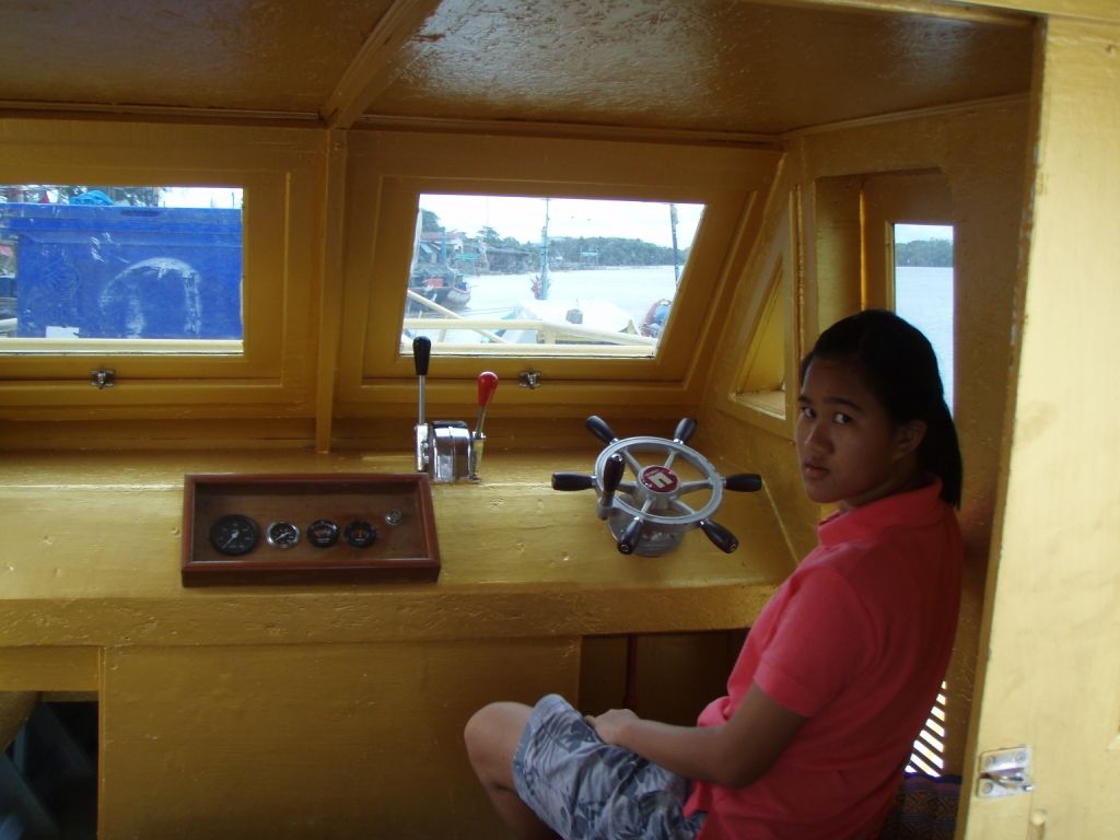

       ชุดคอนโทรลครับ
QA จาก QA (Dome) 203.113.119.250 ศุกร์, 27/9/2556 เวลา : 16:05  IP : 203.113.119.250
edit แก้ไขคำตอบ   delete ลบคำตอบ 25967

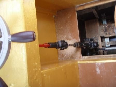

       ต่อแกนไปเข้ากับเกียร์พวงมาลัยของรถบรรทุก
QA จาก QA (Dome) 203.113.119.250 ศุกร์, 27/9/2556 เวลา : 16:08  IP : 203.113.119.250
edit แก้ไขคำตอบ   delete ลบคำตอบ 25968

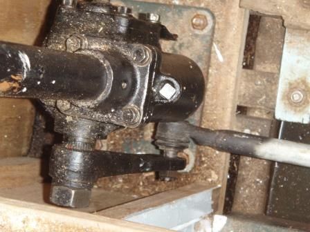

       ชุดเกียร์พวงมาลัยจะมีแกนเพลา(ด้านล่าง)ต่อไปที่ชุดบังคับหางเสือท้ายเรือ
QA จาก QA (Dome) 203.113.119.250 ศุกร์, 27/9/2556 เวลา : 16:15  IP : 203.113.119.250
edit แก้ไขคำตอบ   delete ลบคำตอบ 25969

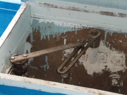

       ชุดหางเสือท้ายเรือจะมีแกนเพลาที่ต่อมาจากเกียร์พวงมาลัยอยู่ใต้พื้นเรือ(ในรูปมองไม่เห็น) แล้วไปขับตัวตุ๊กตาที่เห็นเป็นหน้าแปลนกลมๆ ชุดนี้ก็จะหมุนได้ไปขับหางเสืออีกทีโดยการเตะไปมาอยู่ในร่องที่ต่อกับชุดหางเสือนั่นแหละครับ

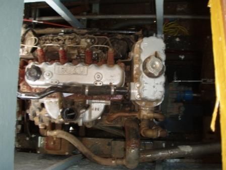

       เครื่อง Isuzu 6BD1 ที่ถามมาไม่ทราบว่าเป็นเครื่องมารีนหรือเครื่องรถครับ เพราะถ้าเป็นเครื่องมารีนมันจบในตัวตามรูป แต่ถ้าเป็นเครื่องรถก็คงต้องดัดแปลงชุดหม้อน้ำ ชุดเกียร์ และชุดบังคับเกียร์เพิ่มเติม

>> ชอบชุดคอนโทรลของน้าจัง

       ฝากรูปเพิ่มเติม เป็นชุดเกจ์วัดต่างๆ ในรูปจะทำกรอบไม้โดยมีฝากระจกปิดไว้สามารถเลื่อนเปิด-ปิด ออกทางด้านข้าง ถอด/ใส่ กระจกออกมาได้

       พอดีได้ภาพนี้มา เป็นการนำเครื่อง EH700 มาแปลงเป็นเครื่องมารีน โดยใช้เกียร์น้ำมัน และแปลงระบบการระบายความร้อน พร้อมระบบกรองอากาศ ใหม่ น้าๆท่านใดมีประสบการณ์ในการใช้เครื่องแบบนี้ รบกวนขอความคิดเห็นด้วยครับ ข้อดี ข้อเสีย เป็นอย่างไร ถือว่าเป็นการแชร์ความรู้ร่วมกันเพื่อสร้างารรค์นะครับ
** ถ้าใช้ 6BB 145 แรง มาแปลงแบบนี้น่าจะแจ่มดีเหมือนกันนะครับ ว่ามั๊ยครับ น้ารินทร์อัมพวา

เครื่องแบบนี้โอเคเลยครับ ไม่ต้องดัดแปลงอะไรมากจบได้ในตัวเอง
