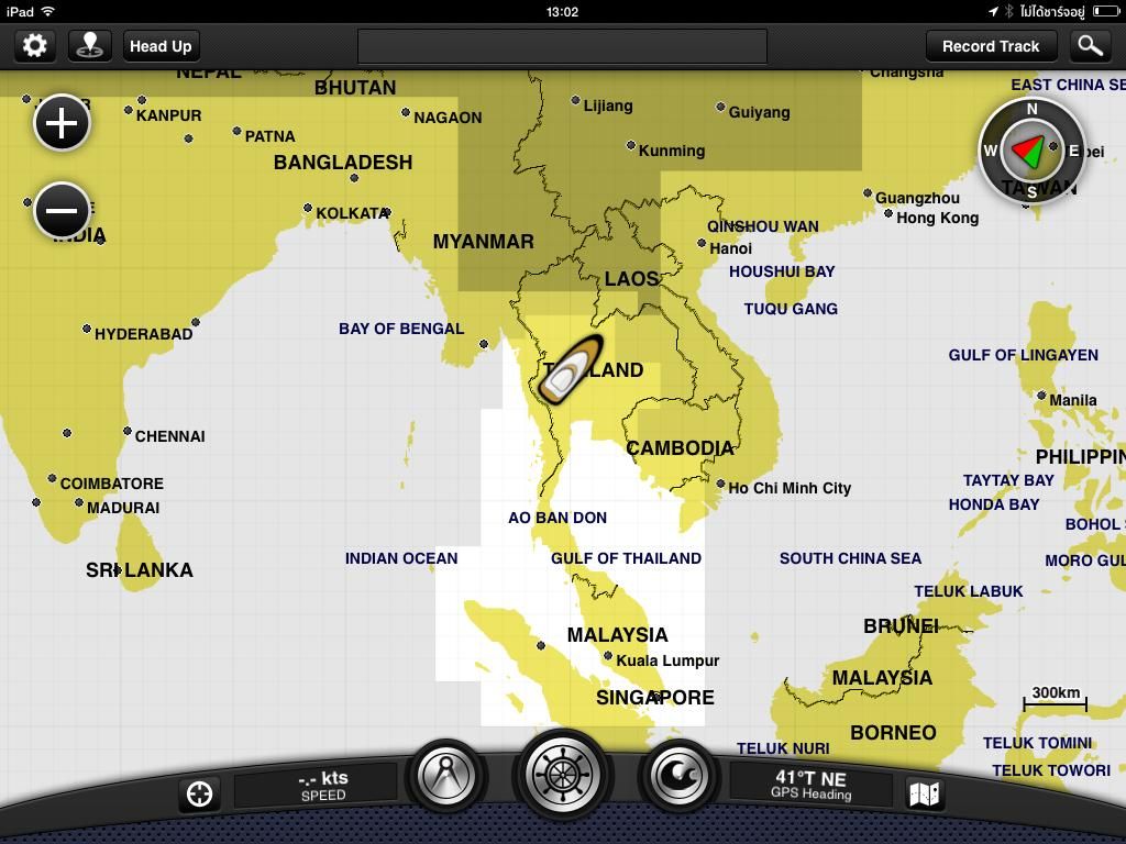

       หน้าจอหลักใด้ทำการ add แผนที่อ่าวไทย ทั้ง 2 ฝั่ง จนถึงสิงค์โปร์ เราสามารถเลือก map ได้โดยจะเป็น Block เล็กๆ เพื่อจะได้ไม่เปลีองหน่วยความจำ สามารถโหลดเพิ่มเติมได้ หรือเอาออกได้

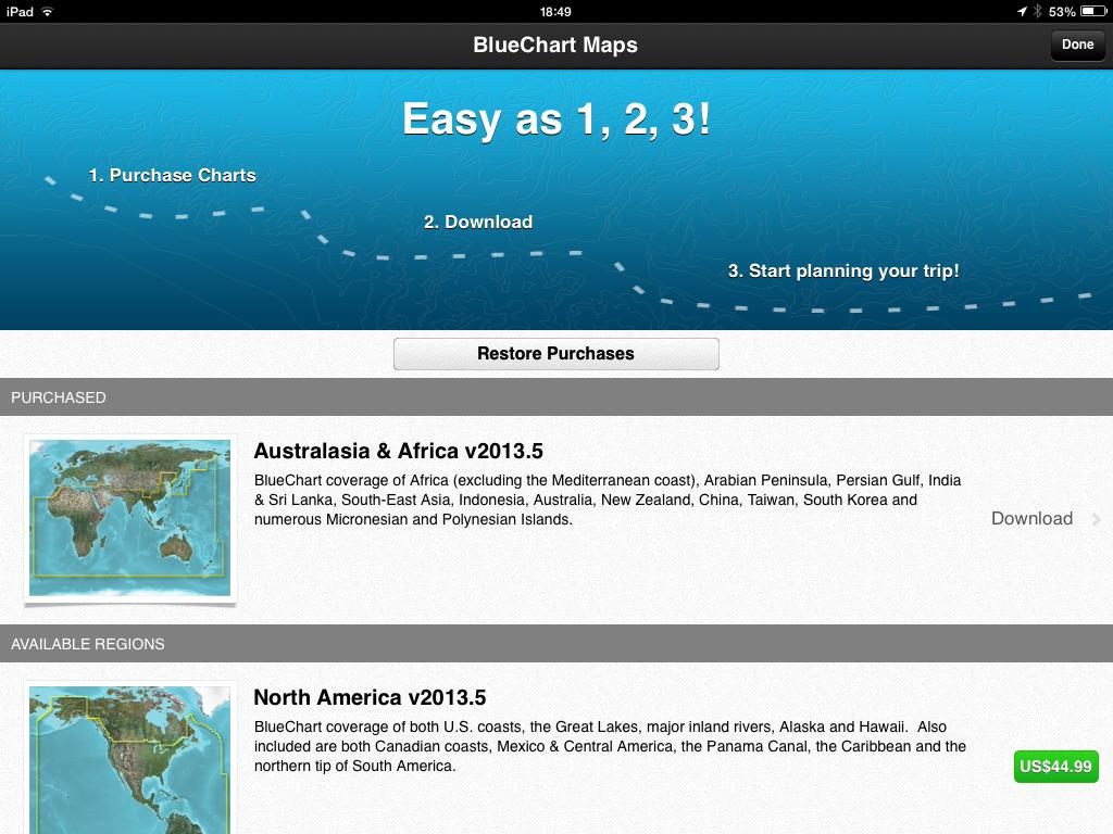

       Map ไหนเราซื้อ ก็จะมีปุ่ม Download จะสังเกตุว่า Map ที่ซื้อ ครอบคลุม Afica ,Peninsula ,Persian Gulf ,India ,Sri lanka , South-East Asia ,Indonesia , Australia , New Zealand , Chaina , Taiwan , South Korea Numerous Micronesian and Polynesian Islands ใ้ห้มามากมายกายกอง ปัญหามันอยู่ที่เราต่างหาก ว่าเราจะเดินทางได้ไปได้ไกลแค่ไหน

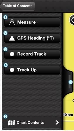

       -เมนูด้านข้าง
1.Measure (มาตรวัดระยะทางบนแผนที่)
2.GPS Heading (แสดงหรือซ่อนเข็มทิศบนแผนที่)
3.Record Track (บันทึกทางเดิน) กิจกรรมการเดินทาง
4.Track Up (สลับแผนที่ระหว่าง) Trace up และ North up
5.Chart Contents (เปิดเมนูเนื้อหาแผนที่)
ุ6.เปิด/ปิด เมนูด้านข้าง

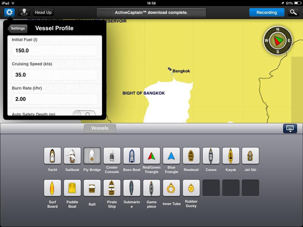

       ตั้งค่าคุณสมบัติเรือ Vessel Profile
1.เปิดเมนูตั้งค่า
2.เลือก Vessel Profile
Initial Fuel กำหนดน้ำมันที่มีบนเรือ
Cruising Speed กำหนดความเร็วเฉลี่ยสำหรับเดินทาง เช่น สำหรับการเดินทางในทะเลค่าที่เหมาะ คือประมาณ 30 น๊อต
Burn Rate (L/Hr) กำหนดอัตราสิ้นเปลืองเฉลี่ยของเรือ เช่น กี่ลิตรต่อชั่วโมง
Auto Safety Depth (m) ระบบเตือนความลึกอัตโนมัติ
Vessel Icon เลือกรูปเรือ มีตั้งแต่เรือยอชจ์ เรือเคบิน เรือเซนเตอร์คอนโทรล เจ็ตสกี เรือคายัค ฯลฯ
tum siwkae จาก ตุ้ม สี่แคว พฤหัสบดี, 6/3/2557 เวลา : 12:03  IP :

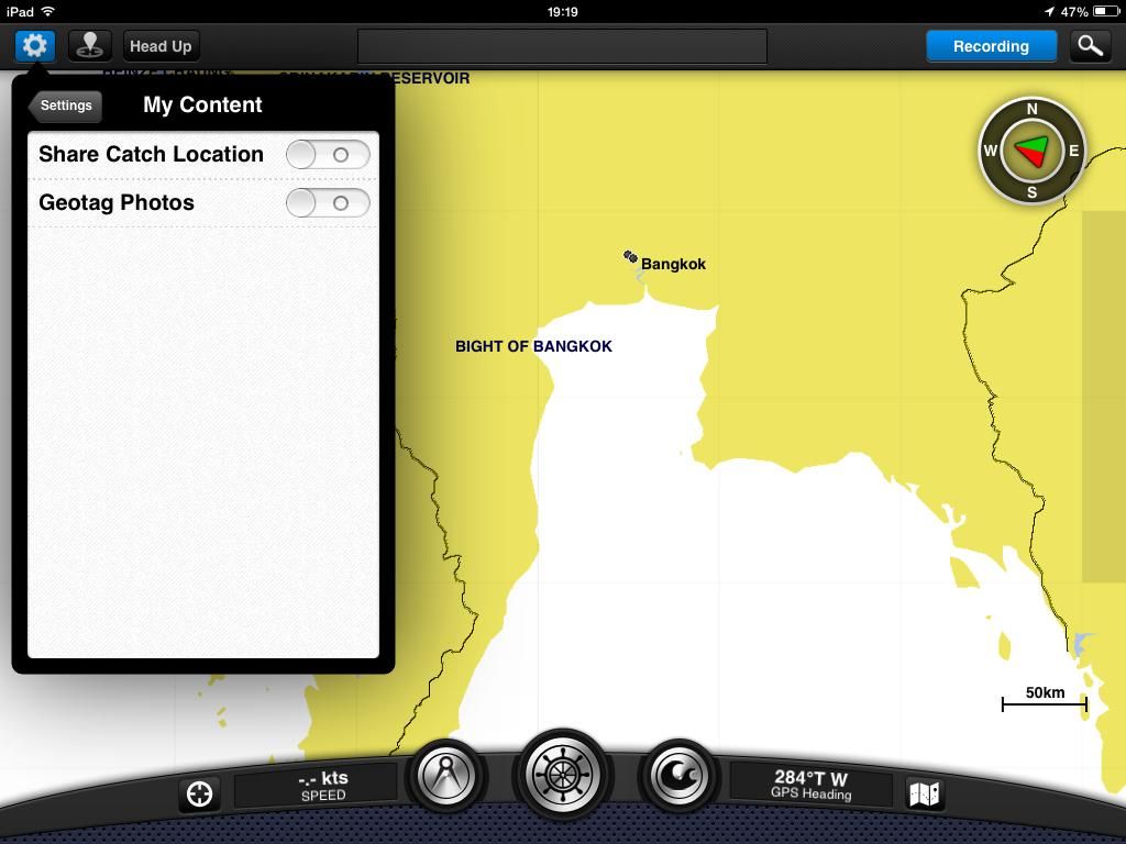

       ตั้งค่าเนื้อหา My Content
Share Catch Location แบ่งปันตำแหน่งที่ตั้ง (เลือกเปิด-ปิด)
Geotag Photos ป้ายตำแหน่งรูปภาพ (เลือกเปิด-ปิด)

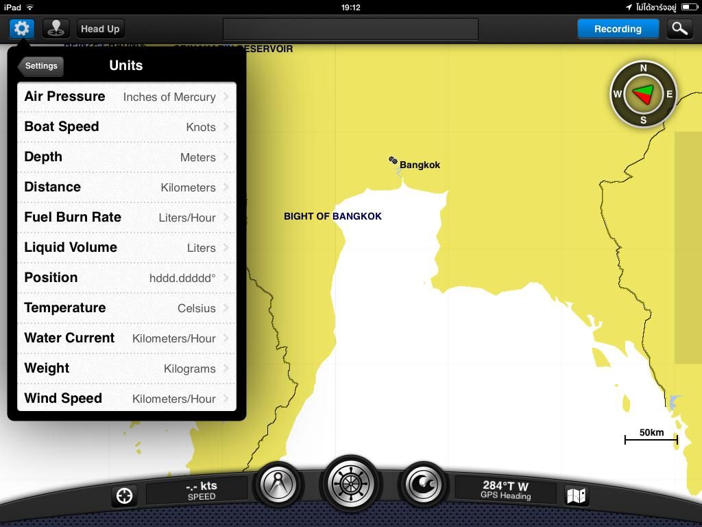

       ตั้งค่าหน่วย Unit
Air Pressure หน่วยนับความกดอากาศ
ฺBoat Speed หน่วยนับความเร็วเรือ
Depth หน่วยนับความลึก
Distance หน่วยนับระยะทาง
Fuel Burn Rate หน่วยนับอัตราสิ้นเปลืองเชื้อเพลิง
Liquid Volumn หน่วยนับ ของเหลว
Position รูปแบบพิกัด
Temperature หน่วยนับอุณหภูมิ
Water Current หน่่วยความเร็วกระแสน้ำ
Weight หน่วยนับน้ำหนัก
Wind Speed หน่วยนับ ความเร็วลม
tum siwkae จาก ตุ้ม สี่แคว พฤหัสบดี, 6/3/2557 เวลา : 12:06  IP :

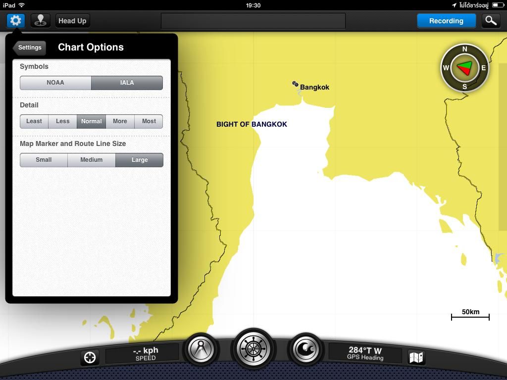

       ตั้งค่าตัวเลือกเมนูแผนที่ Chart Options
Symbols ตั้งสัญลักษณ์ แบบ NOAA กับ IALA
Detail ตั้งความละเอียด ตั้งแสดงแบบน้อยจนถึงมากสุด
Map Marker and Route Line Size เครื่องหมายบนแผนที่ และ แสดงขนาดเส้นทางบนแผนที่

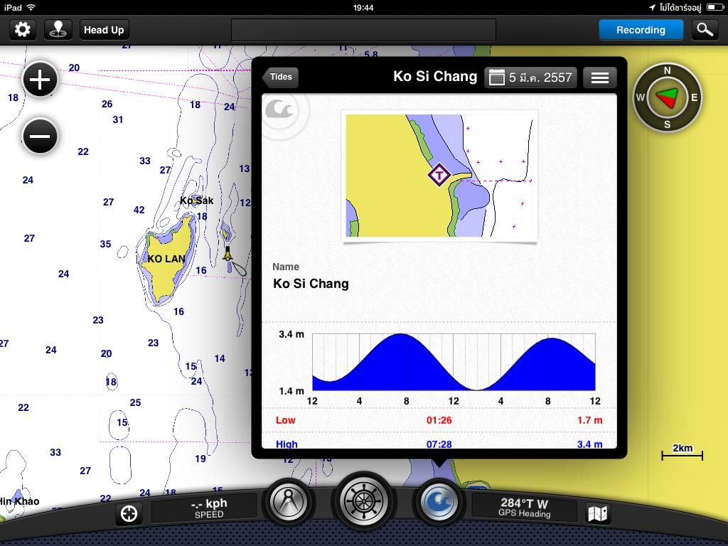

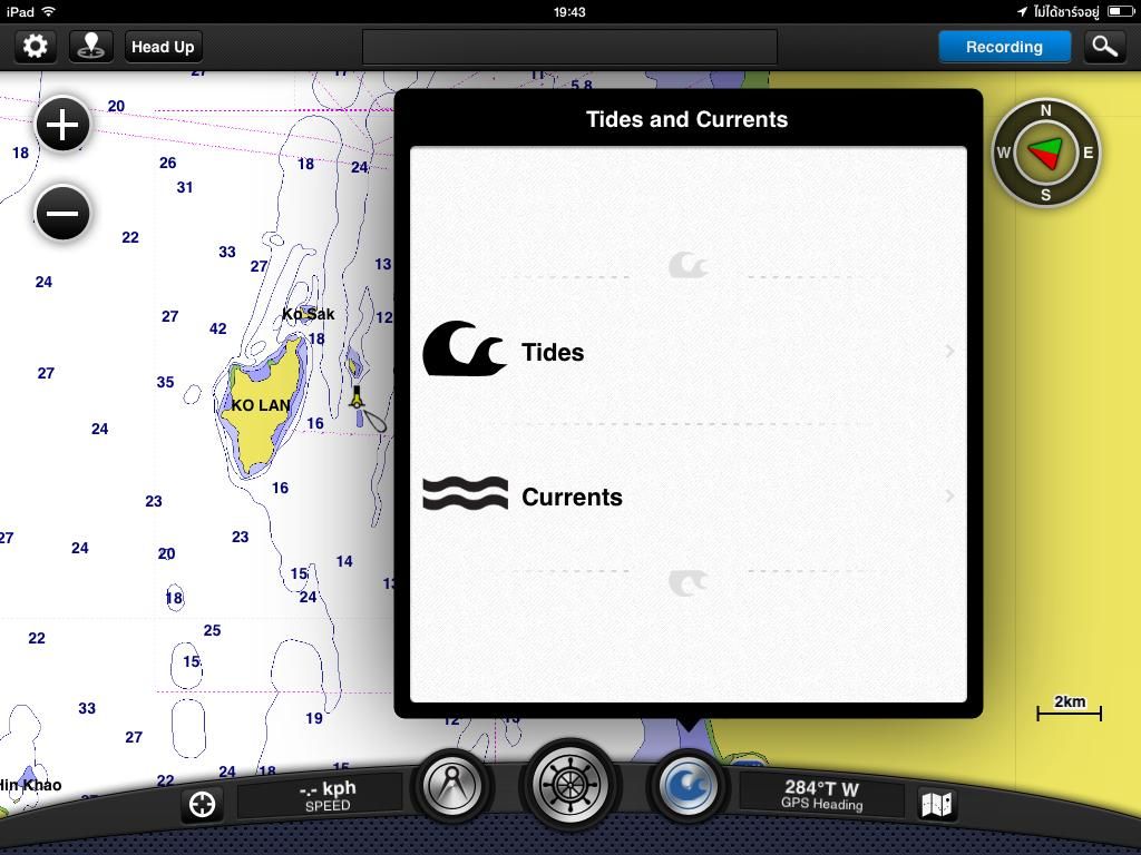

       วิธีดูน้ำขึ้นน้ำลง และกระแสน้ำ
1.เลือกจุดที่จะดู โดยการซูมเข้า ซูมออก ในตำแหน่งที่ต้องการ
2.กดปุ่ม Tides ปุ่มที่เป็นรูปคลื่น
tum siwkae จาก ตุ้ม สี่แคว พฤหัสบดี, 6/3/2557 เวลา : 12:10  IP :
edit แก้ไขคำตอบ   delete ลบคำตอบ 27433
       3.เลือกจากตัวเลือก จากสถานีตรวจวัดที่ใกล้ที่สุด เลือกที่จะดูระดับน้ำ หรือ กระแสน้ำ
tum siwkae จาก ตุ้ม สี่แคว พฤหัสบดี, 6/3/2557 เวลา : 12:12  IP :
edit แก้ไขคำตอบ   delete ลบคำตอบ 27434
       4.เลือกดูข้อมูลวันที่ต้องการ
tum siwkae จาก ตุ้ม สี่แคว พฤหัสบดี, 6/3/2557 เวลา : 12:13  IP :
edit แก้ไขคำตอบ   delete ลบคำตอบ 27435
