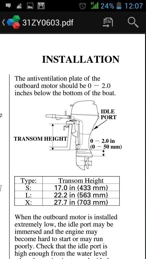

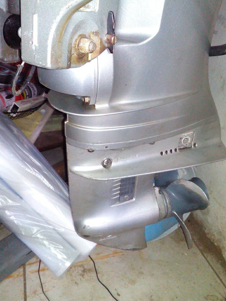

       เครื่อง ฮอนด้า bf20 วัดจากปากกา ถึงครีบล่างสุด 21-22" ครีบล่างถึงครีบที่2 ห่างกัน 5"
ในคู่มือ บอกว่า ท้องเรืออยู่ในระดับระหว่างครีบล่างกับครีบบน
ตำแหน่งไหนที่เหมาะสมครับ เกาะเรือยางท้องไฟเบอร์ 330
       คู่มือ

ไอ้ครีบที่อยู่เหนือใบพัดนั่นแหละครับ ต้องเสมอหรือต่ำกว่าท้องเรือไม่เกิน3/4" (หกหุน) โดยประมาณนะครับ แต่เครื่องเป็นหางยาวรึป่าวครับถ้ายาวคงต้องเสริมทรานซั่มขึ้นอีก

ของผมวัดจากปากกาถึงครีบเหนือใบพัด 22"
จาก : hank_man(hank_man) 28/3/2557 20:35:08 [110.169.205.187]

       คู่มือ บอกว่าระยะ ครีบล่างกับบน 2" วัดระยะจริง 5" คับ

       ปกติผมจะให้ครีบล่างเสมอหรือต่ำกว่าท้องเรือไม่เกิน 1/2"อะครับ ลองดูความเห็นจากน้าๆท่านอื่นบ้างนะครับ

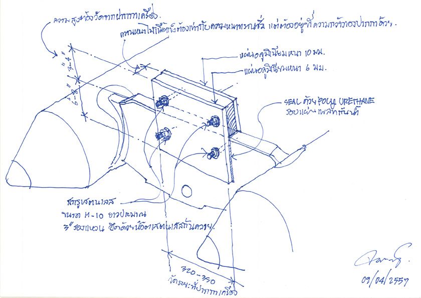

       น้ายะมีแนวทางในการเสริมทรานซั่ม สำหรับนางท้องไฟเบอร์มั้ยคับ
hank_man จาก HANK_MAN 58.11.226.254 ศุกร์, 4/4/2557 เวลา : 23:50  IP : 58.11.226.254
edit แก้ไขคำตอบ   delete ลบคำตอบ 27668
       ขออภัยน้า HANKMAN ที่ตอบช้าครับ ปกติผมจะเสริมแบบในภาพ SKETCH ครับ กรณีที่เป็นเครื่องหางยาว พอเป็นแนวทางนะครับ
ขอบคุณมากครับ กำลังคิดอยู่เลยว่าเอาไงดี
จาก : hank_man(hank_man) 10/4/2557 16:04:01 [124.122.69.243]
ลายเส้นสวยงาม
จาก : hank_man(hank_man) 10/4/2557 16:14:51 [124.122.69.243]
