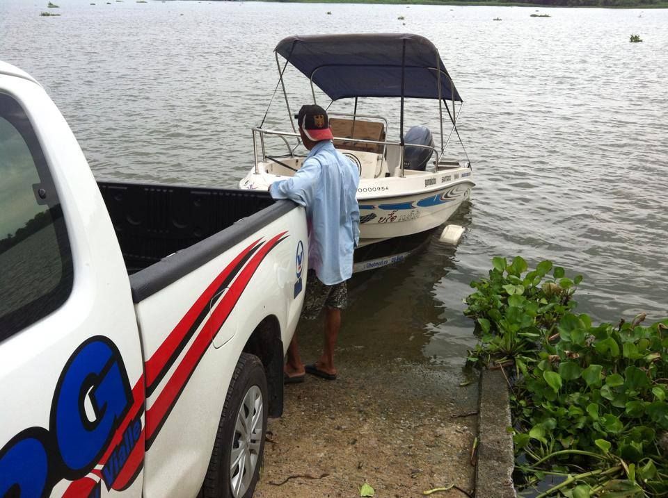

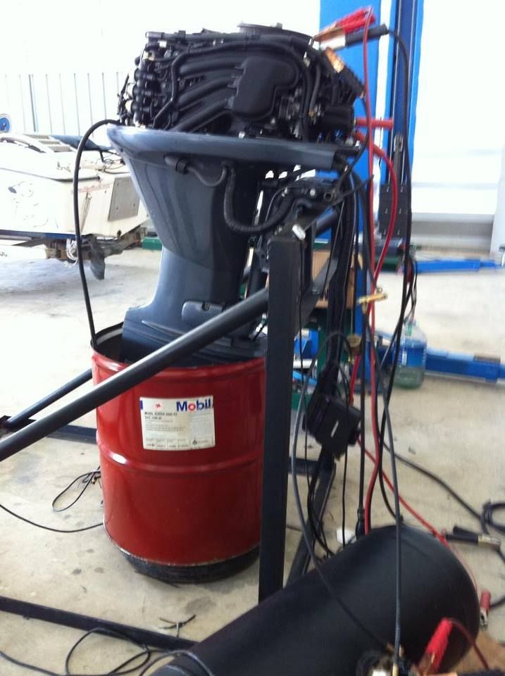

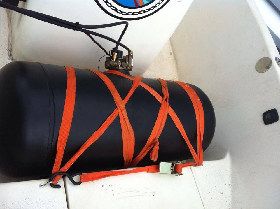

       ทางบริษัทที่ผมทำงานอยู่ เป็นบริษัทนำเข้าอุปกรณ์แก็ส LPG จึงได้นำระบบแก็สมาทดลองใช้กับเรือ เป็นเครื่อง YAMAHA 4 จังหวะ 40 แรงม้า ใช้ระบบแก็ส LPG ระบบฉีดแก็สเหลว ผ่านการเทสครั้งแรกไปด้วยดี สามารถวิ่งได้เทียบเท่าน้ำมัน แต่เกิดเหตุทุลักทุเลนิดหน่อยเนื่องจากทีมงานไม่ค่อยมีความรู้เรื่องเรือสักเท่าไร
เชิญชม ร่วมแสดงความคิดเห็นกันน่ะครับ วันอาทิตย์ ที่ 29 มิถุนายน 2557 ทางทีมงานจะนำเรือไปเทสอีกครั้งแถว สามโคก จ.ปทุมธานีร่วม เดินทางไปด้วยกันน่ะครับ
สามารถติดตามที่ https://www.facebook.com/aekautogas

       อยากลองบ้างครับ เรือผม inboard volvo v8 5000 น่าจะไหวไหมครับ จะร้อนไปไหม
ไหว แบบ สบายครับ ไม่เกี่ยวกับเรื่องร้อน ด้วย เพราะไม่ได้เอาน้ำจากหม้อน้ำมาใช้

       ระบบนี้ ฉีดแก๊ส เข้าเครื่องโดยตรง ไม่ทำให้เครื่องร้อนครับ ECU สามารถจ่ายสลับ น้ำแก๊สได้ เป็นการรักษา วาวล์ และ ช่วยหล่อลื่น
กำลังทำ เรือ 27 ฟุต เครื่อง 200 แรง

       2 จังหวะ รอหน่อยครับ ฝ่ายวิจัยเมืองนอก กำลังทำ ECU และ ปั๊มหล่อเลี้ยง
ดู 4 จังหวะ 250 แรงครับ วิ่งจริงอยู่ Italy.
ในไทย กำลังติดตั้ง 200 แรงอยู่
