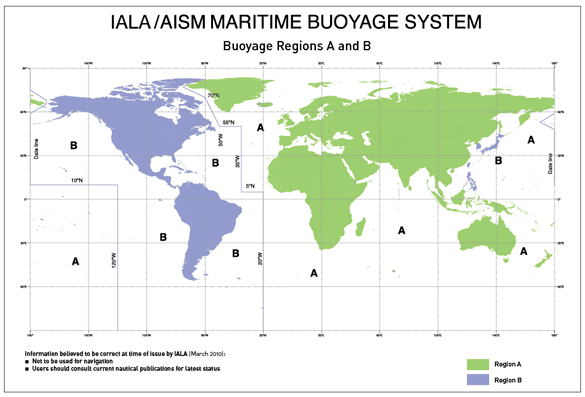

       การเดินเรือโดยใช้ระบบทุ่นเครื่องหมายทางเรือ กำหนดมาตรฐานโดย สมาคมประภาคารระหว่างประเทศ (International Association of Lighthouse Authority : IALA)
tum siwkae จาก ตุ้ม สี่แคว อาทิตย์, 6/3/2559 เวลา : 22:25  IP :
edit แก้ไขคำตอบ   delete ลบคำตอบ 30747
       โดยแบ่งแยกตามภูมิภาคของโลก ออกเป็น 2 ภูมิภาค
-แบบ ภูมิภาค A (Region A) ส่วนใหญ่ยุโรป ออสเตเรีย นิวซีแลนด์ แอฟริกา อ่าวเปอร์เซีย (ประเทศไทยใช้เครื่องหมายทางเรือแบบ ภูมิภาค A) ใช้สีแดงกำกับด้านซ้ายของร่องน้ำ เทคนิคการจำ ใช้วิธีจำแบบ กฏสำหรับเลี่ยงเรือชนกัน (เข้าใจเรื่อง Port กับ Startboard ก่อน) -> http://tumsikwae.blogspot.com/2015/05/rules-for-avoiding-collisions.html หรือที่ http://www.weekendhobby.com/board/boat/Question.asp?ID=27878
-แบบภูมิภาค B (Region B) ส่วนใหญ่ทางแคนนาดา อเมริกา อเมริกาใต้ ญี่ปุ่น ฟิลิปปินส์ ใช้สีแดงกำกับด้านขวาของร่องน้ำ (ไม่ต้องจำ!!!! จะได้ไม่สับสน วิธีการจำคือ ให้นึกถึงรถพวงมาลัยซ้าย กับรถพวงมาลัยขวา มันแค่กลับข้างกัน...จำแค่นี้)
