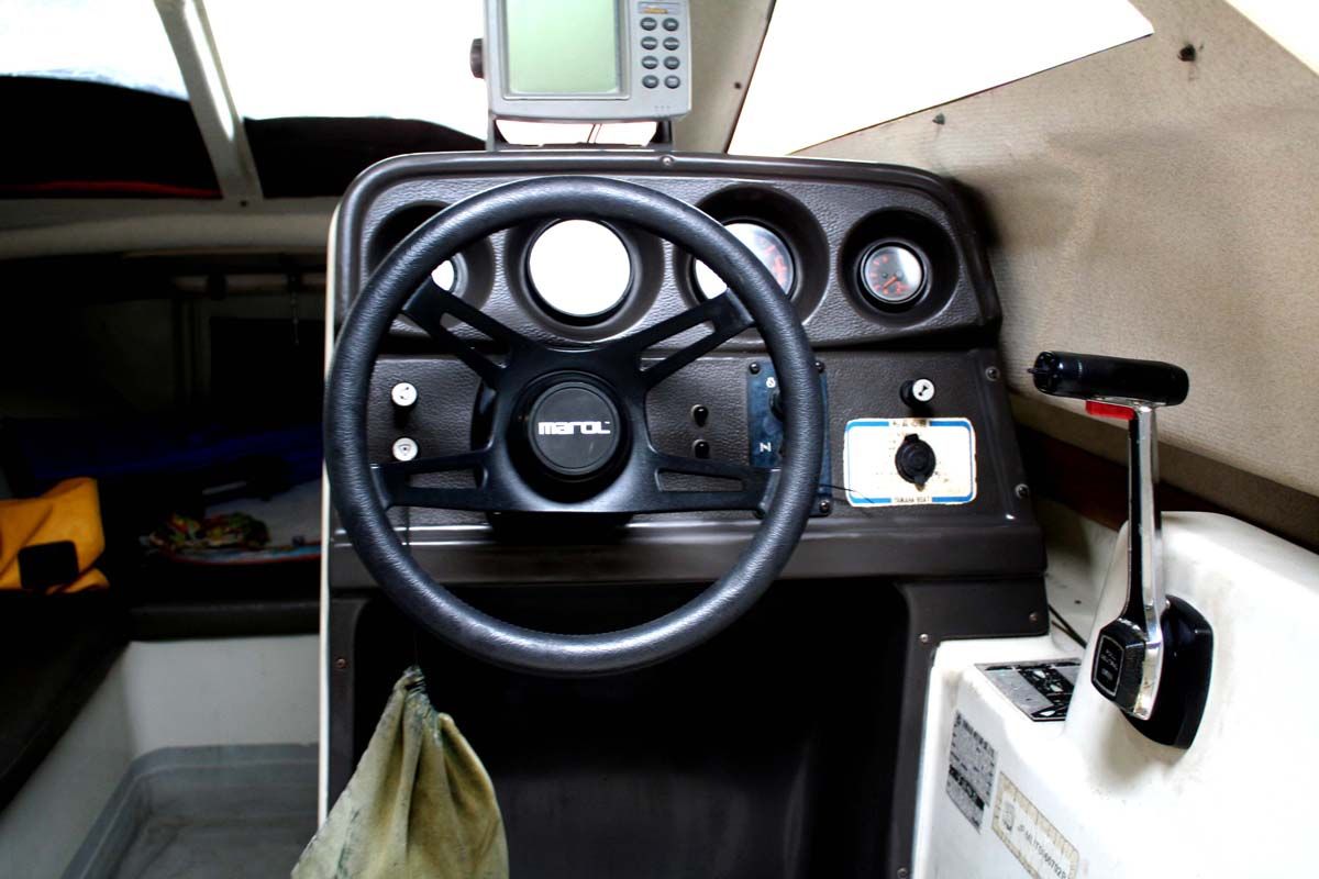

       ชุดควมคุมทริม หน้าที่
-ใช้เร่งรอบเครื่องยนต์
-ใช้เข้าเกียร์เดินหน้า ถอยหลัง
-ใช้เข้าเกียร์ว่าง
-ใช้ปรับยกหางขึ้น ลง

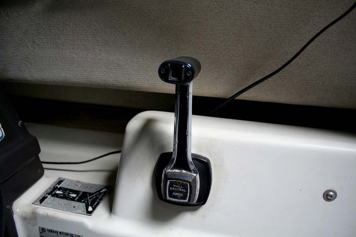

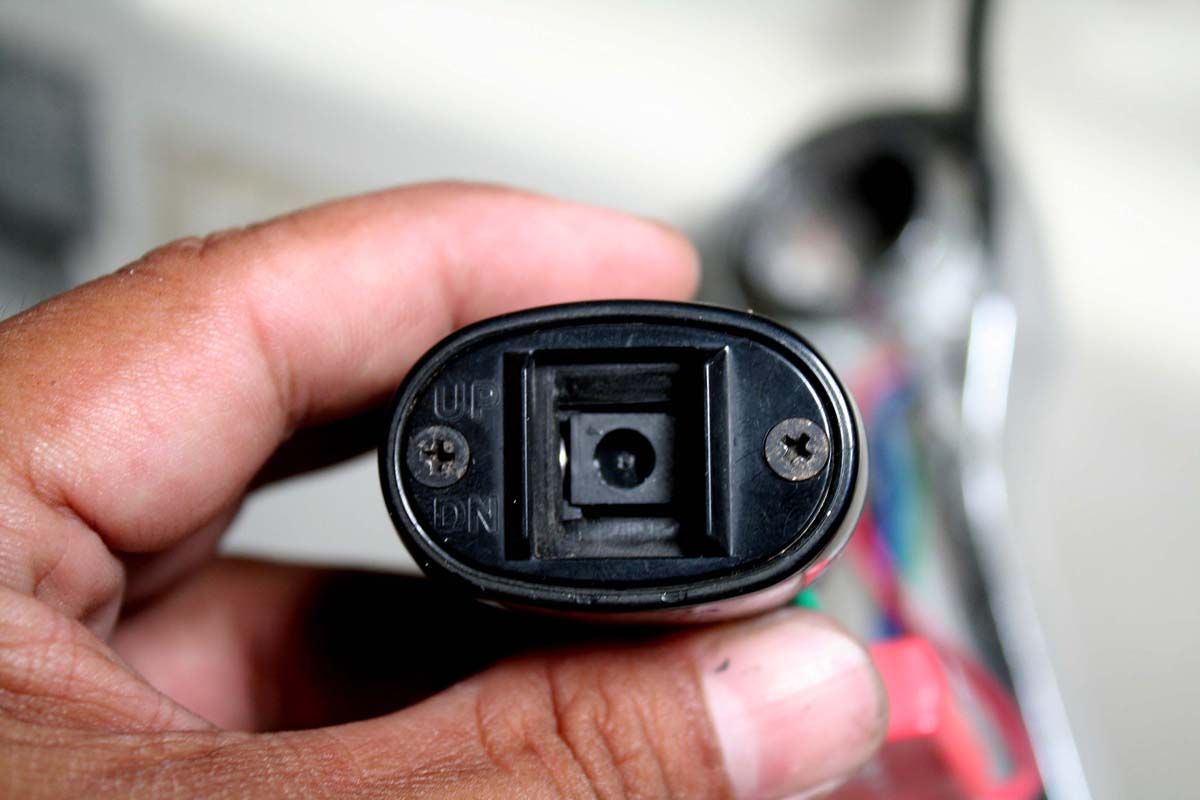

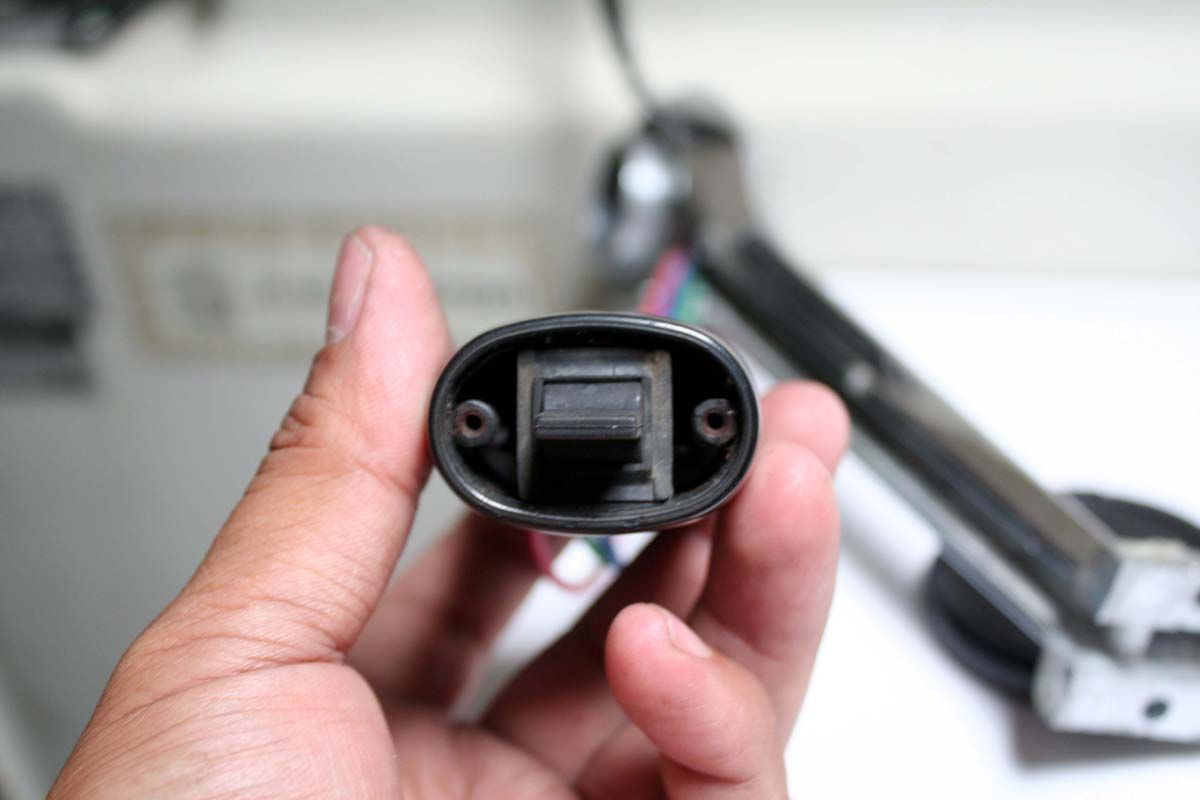

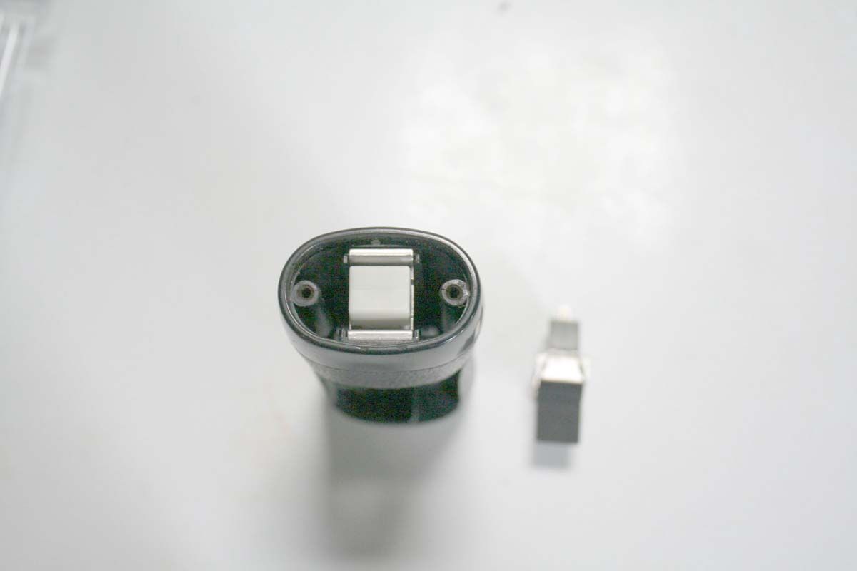

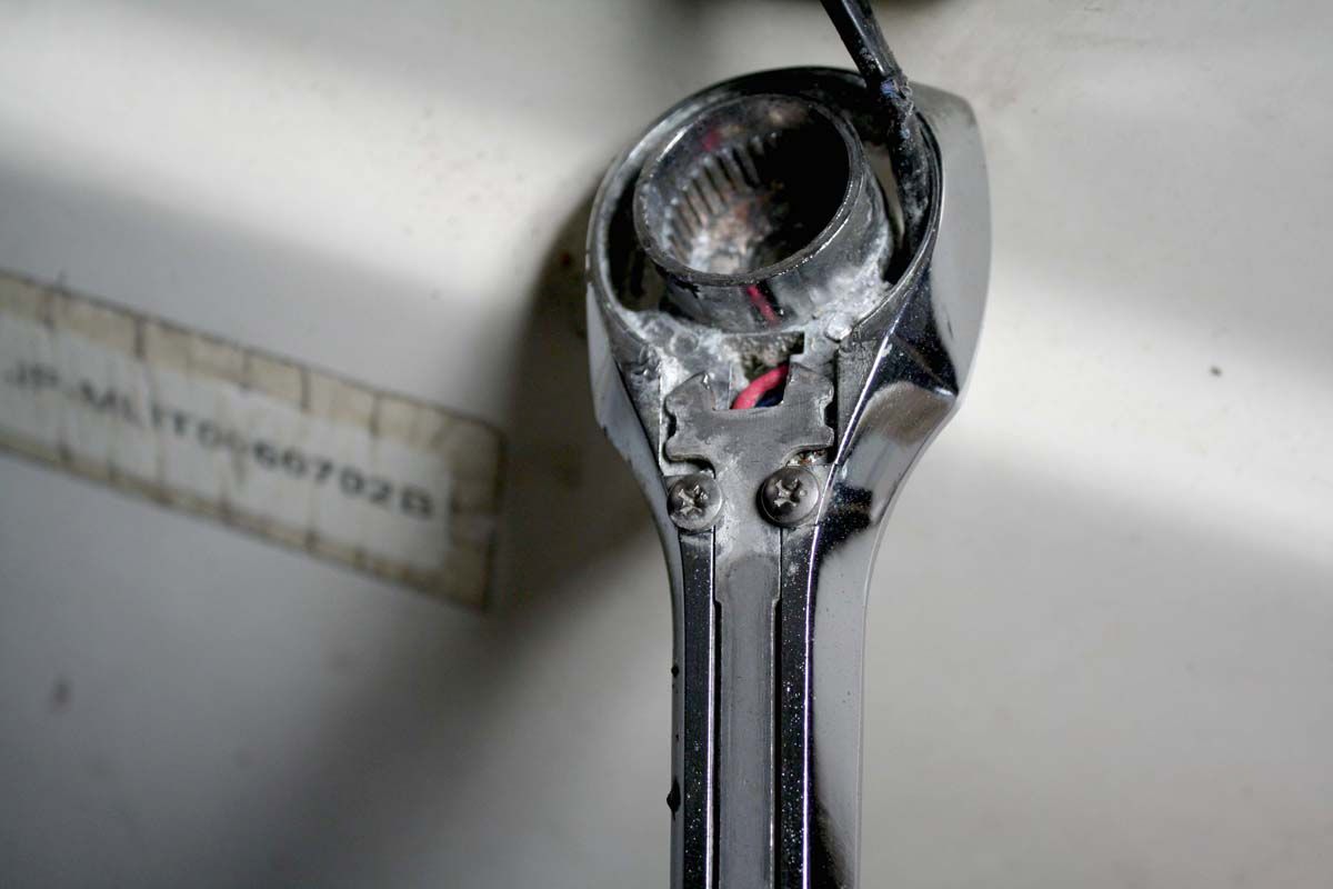

       อาการเสียเกิดจากผมเอง ไปใช้น้องช่วยปรับกดทริมกระดกหางตอนรื้อซ่อมเครื่องยนต์ ปรกติสวิทซ์ทริมต้องกดไม่ขึ้นก็กดลง พอดีน้องกดตรงกลางสวิทซ์เลยหัก และทริมอัพก็ค้างตลอด เพิ่งมารู้ตอนออกทริปลาดาดีดู
เอ้า... สวิทซ์หายและจะทริมอย่างไงล่ะตู
tum siwkae จาก ตุ้ม สี่แคว จันทร์, 28/8/2560 เวลา : 07:27  IP :
edit แก้ไขคำตอบ   delete ลบคำตอบ 31813
       สวิทซ์ที่หัก การไม่มีทริมเวลาวิ่งเรือนี่ วิ่งไม่ค่อยเนียนเท่าไหร่

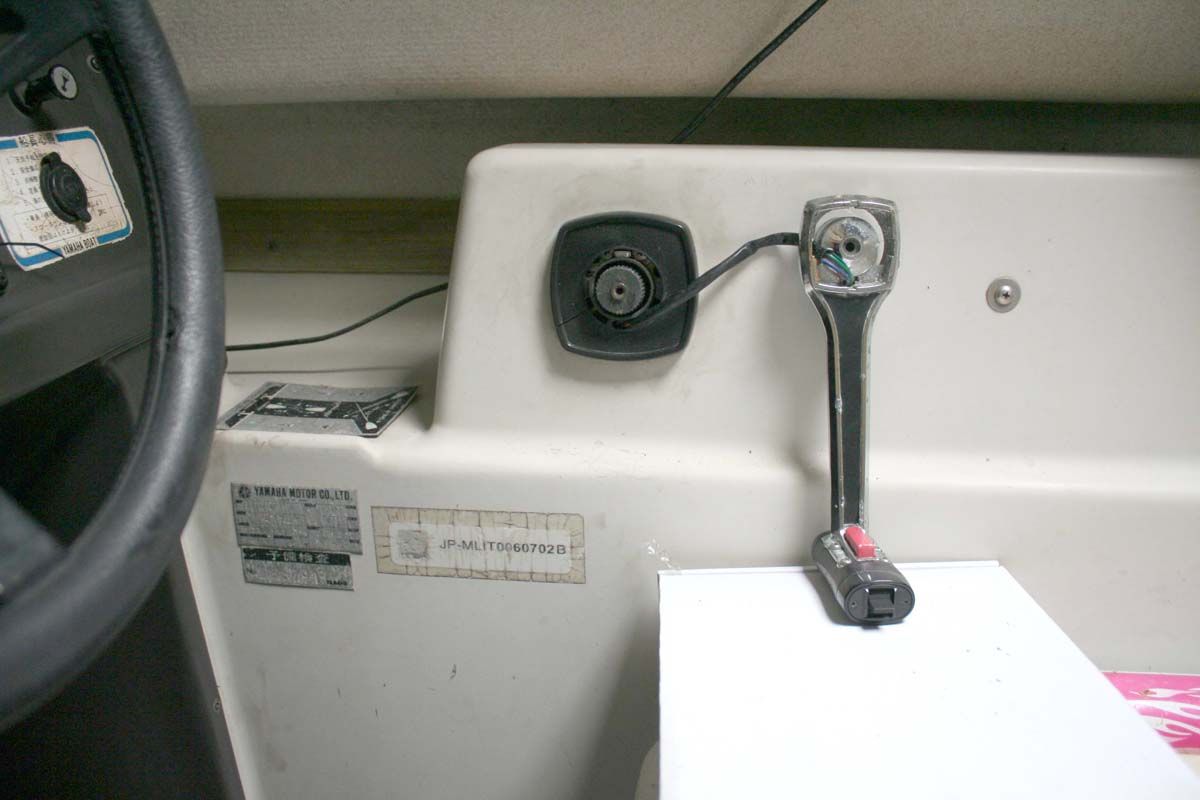

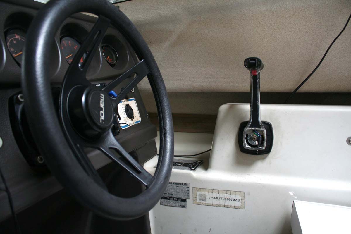

       ในเรือนอกของยี่ปุ่น ส่วนใหญ่จะใช้ทริมยี่ห้อนี้ครับ ชุดทริมจะซ่อนอยู่ในบอดี้เรือ จะโผล่มาแค่แกนบังคับ ถอดฝาก่อน
tum siwkae จาก ตุ้ม สี่แคว จันทร์, 28/8/2560 เวลา : 07:30  IP :
edit แก้ไขคำตอบ   delete ลบคำตอบ 31815

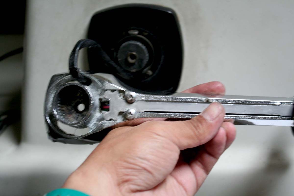

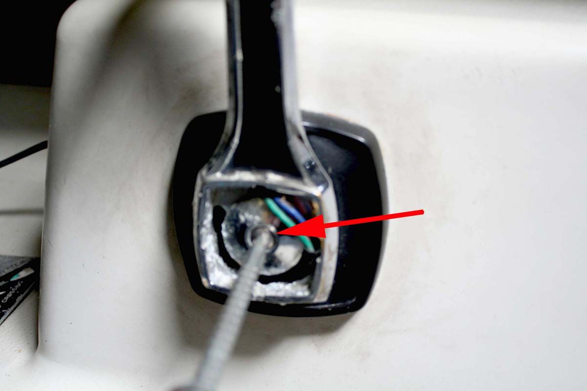

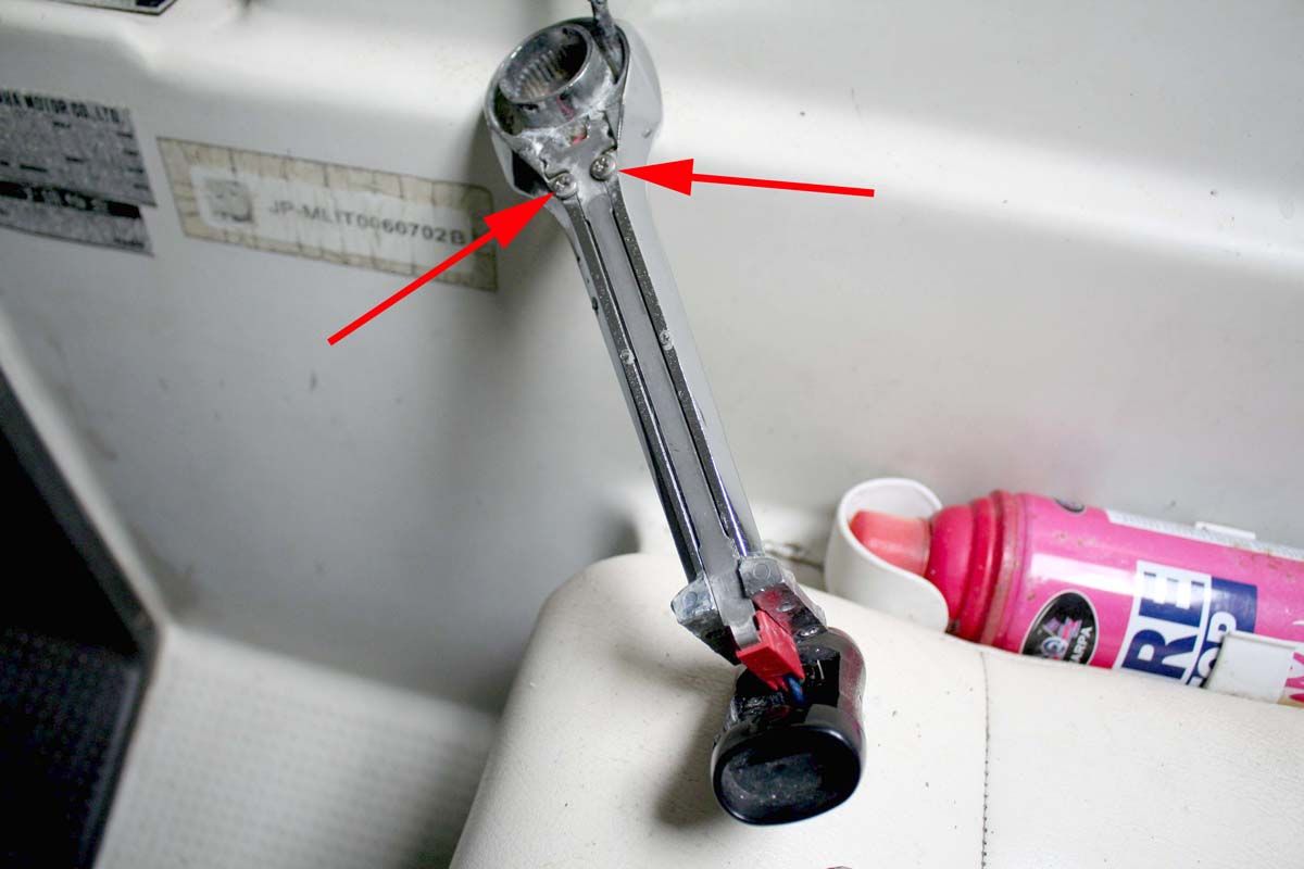

       ใช้ไขควงถอดน๊อตยึดแขนควบคุม น๊อต 1 ตัว
edit แก้ไขคำตอบ   delete ลบคำตอบ 31816

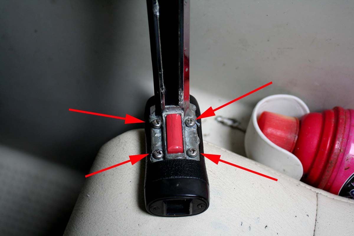

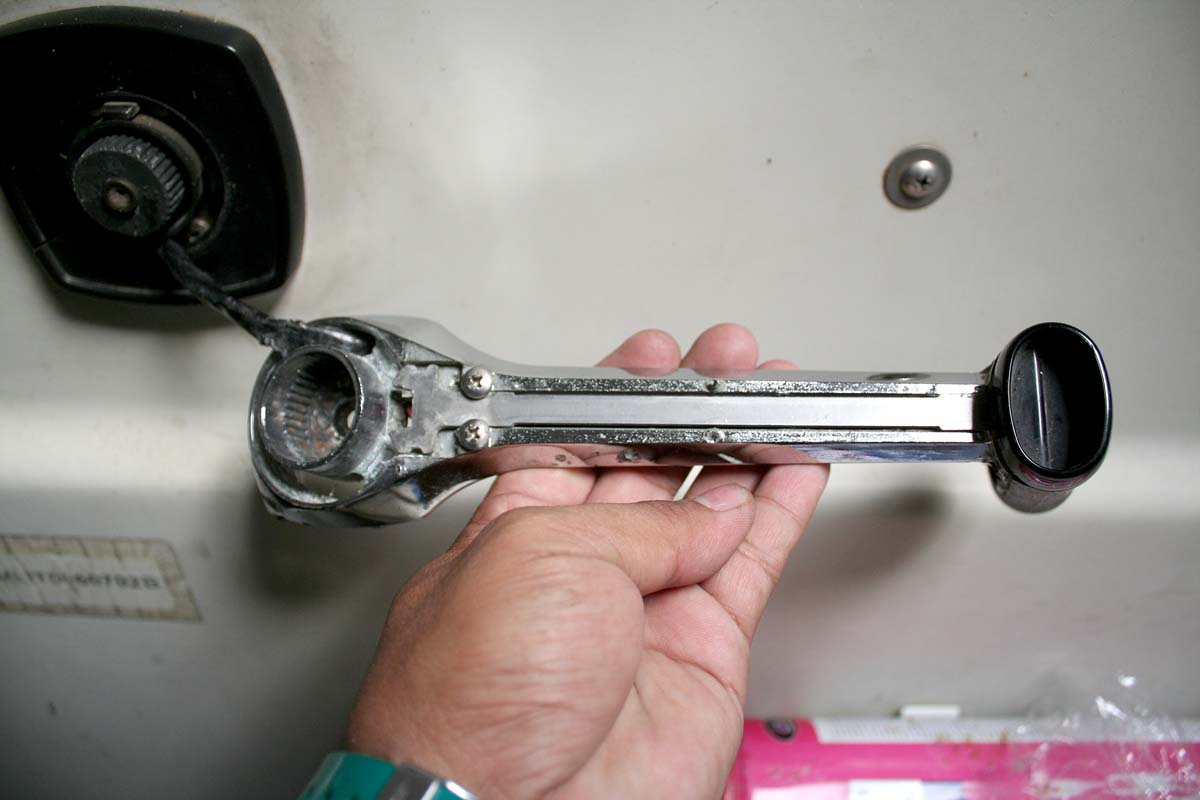

       ถอดน๊อตใต้คันสวิทซ์ตรงปุ่มแดง น๊อต 4 ตัว
tum siwkae จาก ตุ้ม สี่แคว จันทร์, 28/8/2560 เวลา : 07:32  IP :
edit แก้ไขคำตอบ   delete ลบคำตอบ 31817
       ถอดน๊อตยึดขาเหล็กควบคุม น๊อต 2 ตัว

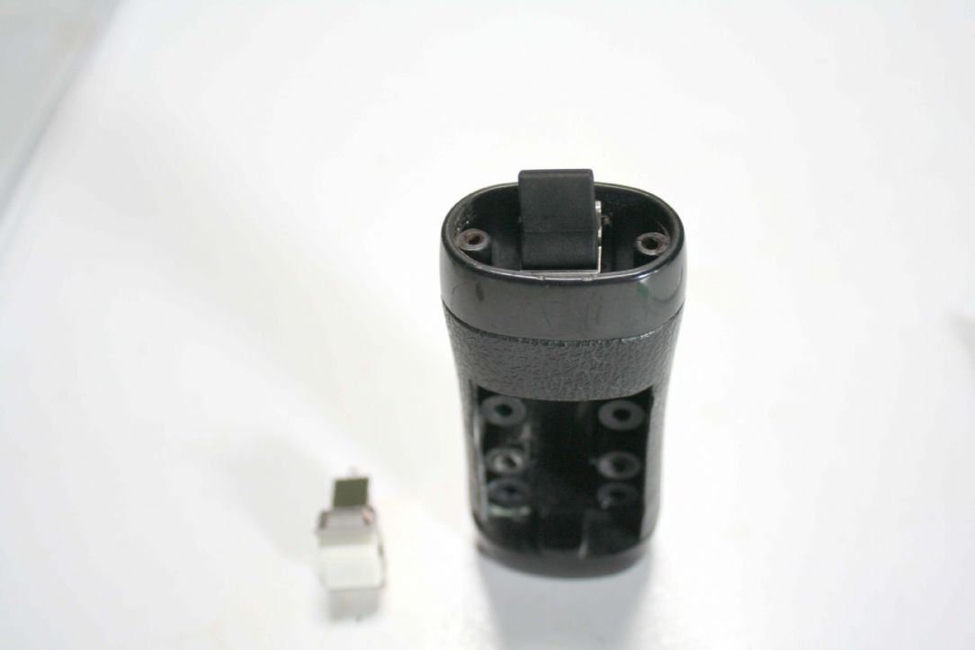

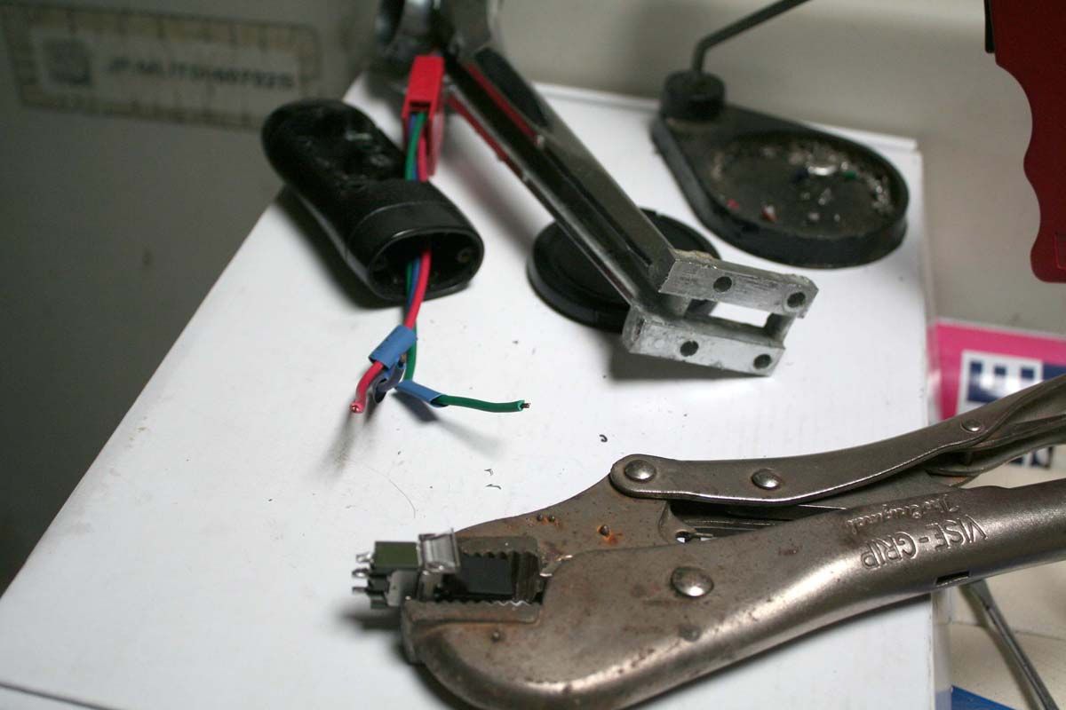

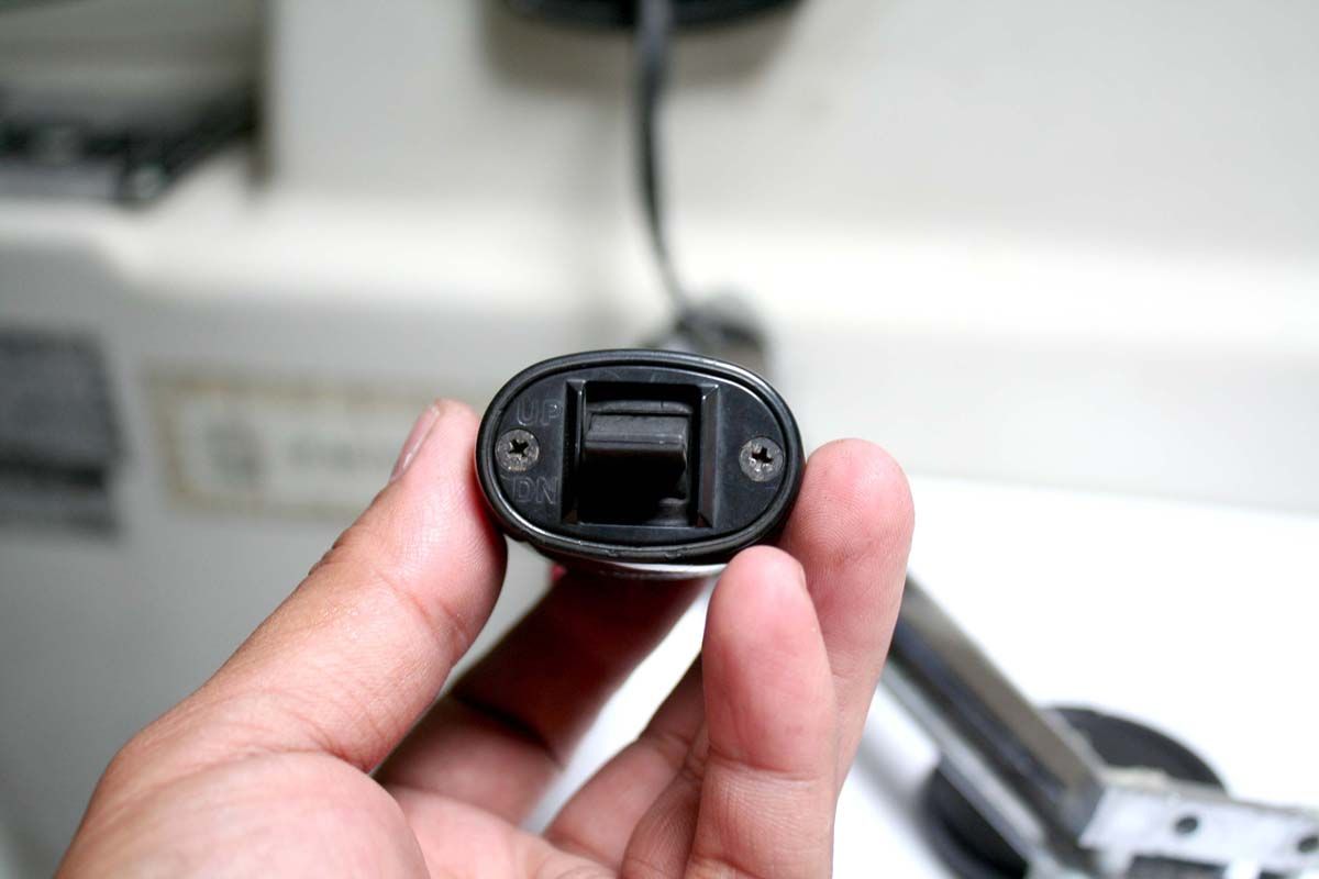

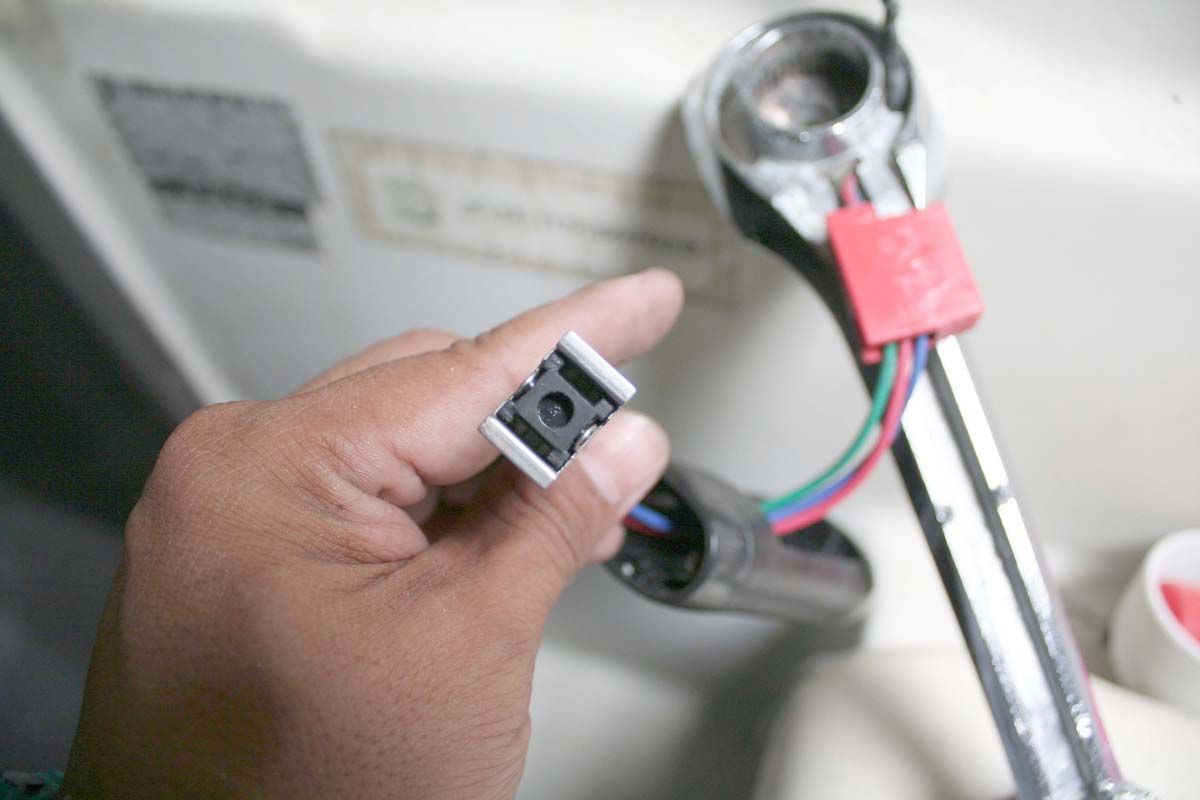

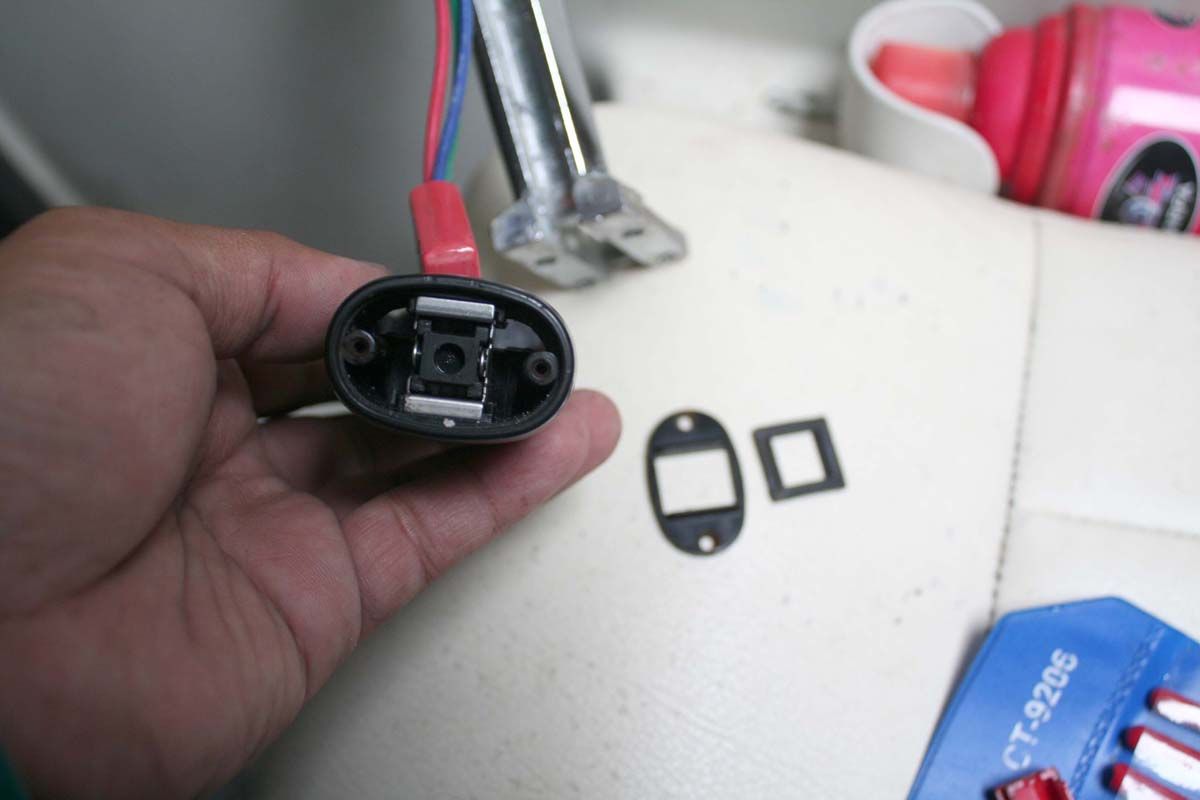

       ถอดฝาครอบสวิทซ์ทริม น๊อต 2 ตัวจะมีแผ่นยางกันน้ำ และ ฝาครอบ
tum siwkae จาก ตุ้ม สี่แคว จันทร์, 28/8/2560 เวลา : 07:35  IP :
edit แก้ไขคำตอบ   delete ลบคำตอบ 31820

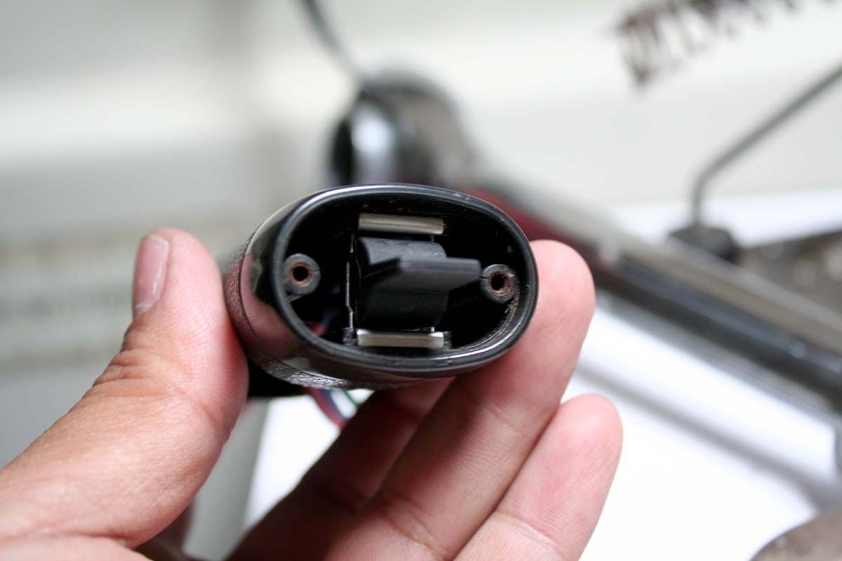

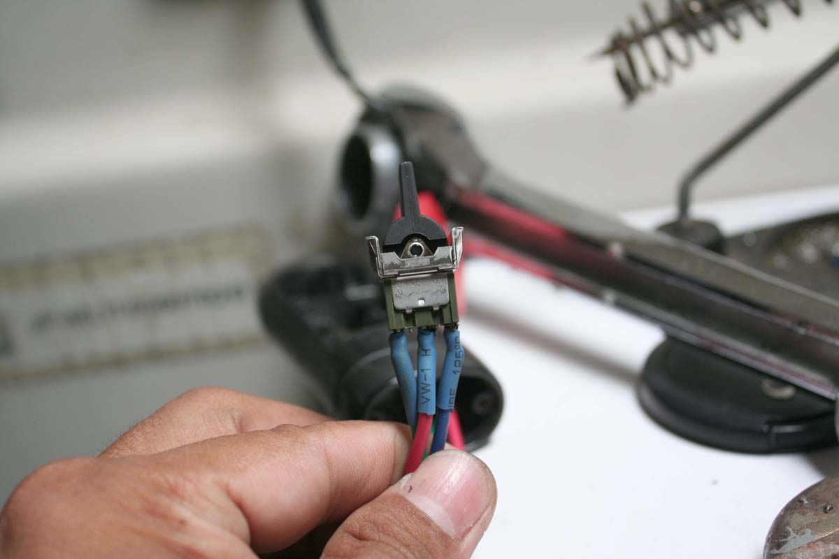

       หน้าตาสวิทซ์ทริม
tum siwkae จาก ตุ้ม สี่แคว จันทร์, 28/8/2560 เวลา : 07:36  IP :
edit แก้ไขคำตอบ   delete ลบคำตอบ 31821

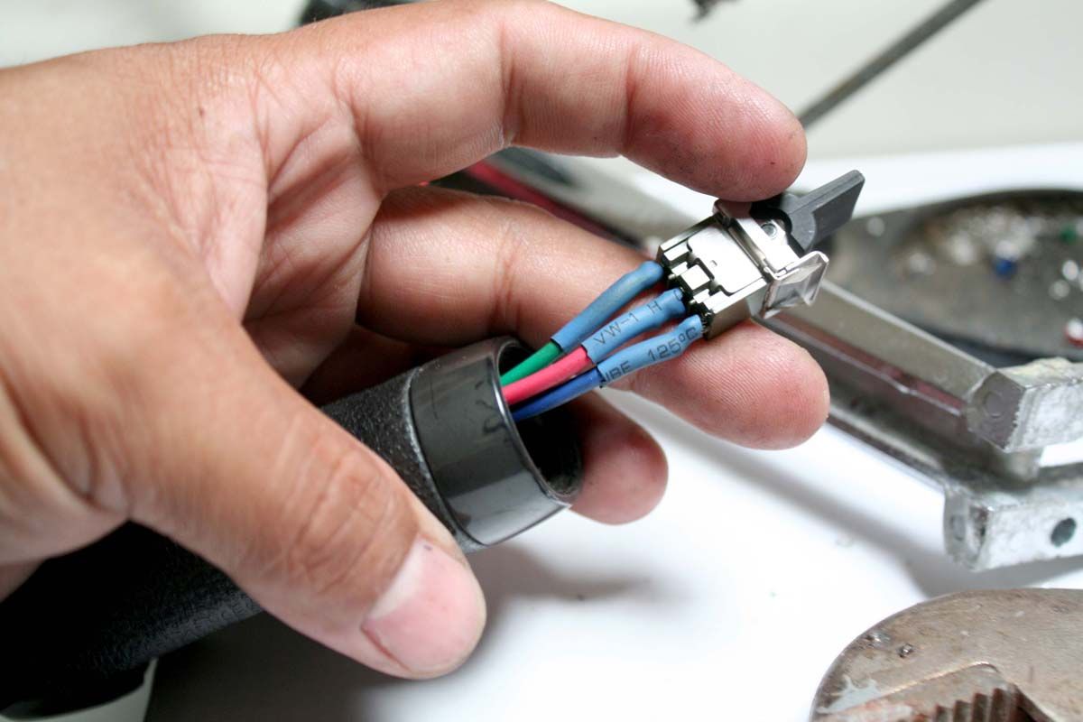

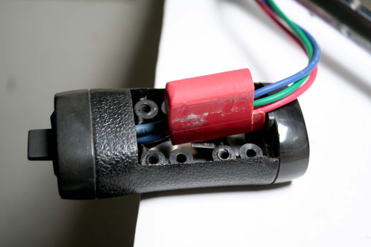

       ทริมอัพ (UP) สายสีเขียว ทริมดาว์น (Down) สายสีน้ำเงิน สายแดงอยู่ตรงกลาง

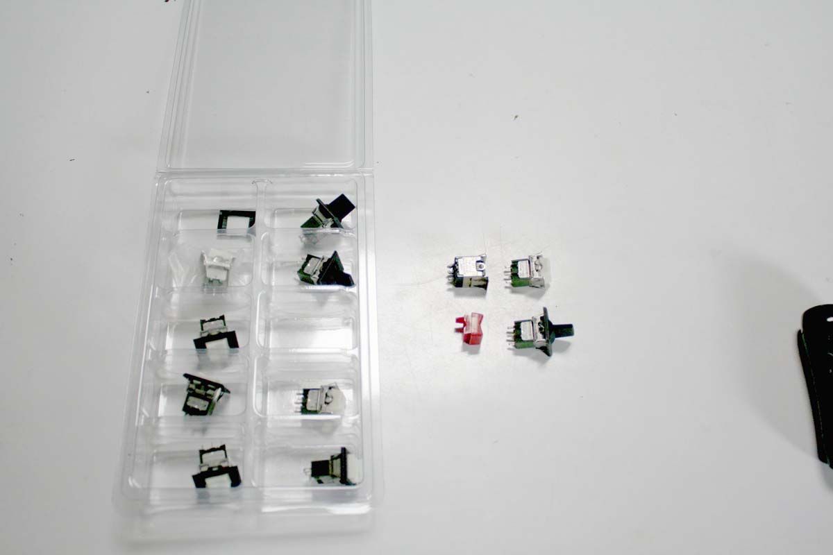

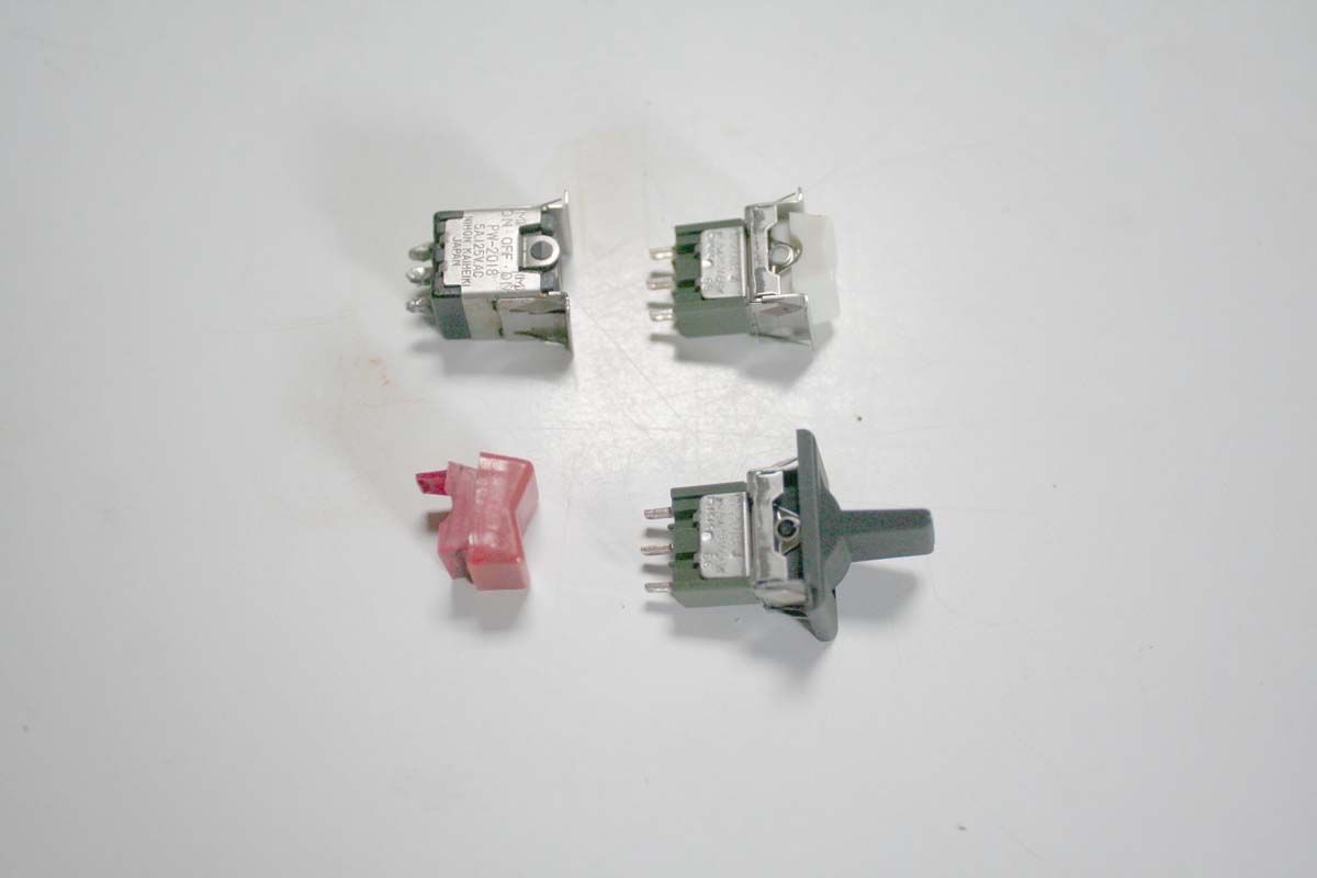

       ชุดสวิทซ์ทริมหลายๆ แบบ ทั้งแบบกด และแบบดันโยก สวิทซ์เป็นของโรงงานยี่ปุ่นยี่ห้อเดิม สวิทซ์แบบเดิมเลิกผลิตไปแล้ว
tum siwkae จาก ตุ้ม สี่แคว จันทร์, 28/8/2560 เวลา : 07:38  IP :
edit แก้ไขคำตอบ   delete ลบคำตอบ 31823
       มี 2 แบบ แบบกดขึ้น กดลง กับแบบดันขึ้น ดันลง แบบกดต้องใช้แรงเยอะกว่าหน่อย แบบโยกจะเบาแรงกว่า เสียงคลิกแน่นๆ เหมือนเดิม
tum siwkae จาก ตุ้ม สี่แคว จันทร์, 28/8/2560 เวลา : 07:39  IP :
edit แก้ไขคำตอบ   delete ลบคำตอบ 31824
       ทดลองใส่แบบกด บล๊อคเท่าเดิม ขาล๊อคเหมือนเดิมเปี้ยบ
tum siwkae จาก ตุ้ม สี่แคว จันทร์, 28/8/2560 เวลา : 07:40  IP :
edit แก้ไขคำตอบ   delete ลบคำตอบ 31825
       สวิทซ์แบบโยก ก็ขนาดเท่ากัน เหมือนกัน
tum siwkae จาก ตุ้ม สี่แคว จันทร์, 28/8/2560 เวลา : 07:41  IP :
edit แก้ไขคำตอบ   delete ลบคำตอบ 31826

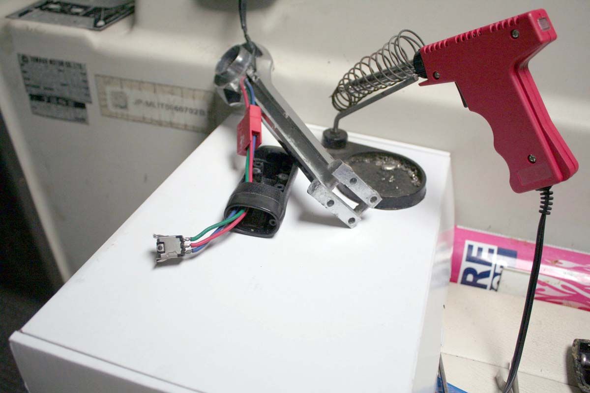

       ตัดสินใจเอาแบบโยกดีกว่า เบาแรงดี ไล่สายสีเหมือนเดิม เขียว แดง น้ำเงิน
tum siwkae จาก ตุ้ม สี่แคว จันทร์, 28/8/2560 เวลา : 07:43  IP :
edit แก้ไขคำตอบ   delete ลบคำตอบ 31827
       ใส่ท่อหดกันช๊อตหน่อย
tum siwkae จาก ตุ้ม สี่แคว จันทร์, 28/8/2560 เวลา : 07:44  IP :

       ใส่เข้าไปในบล๊อค พอดีเปี้ยบ
tum siwkae จาก ตุ้ม สี่แคว จันทร์, 28/8/2560 เวลา : 07:47  IP :
edit แก้ไขคำตอบ   delete ลบคำตอบ 31830
       ใส่ยางกันน้ำเข้าสวิทซ์

       ติดตั้งแขนควบคุมเข้ากับแป้น
tum siwkae จาก ตุ้ม สี่แคว จันทร์, 28/8/2560 เวลา : 07:56  IP :
edit แก้ไขคำตอบ   delete ลบคำตอบ 31836
       เย้ ... กลับมาเท่ห์เหมือนเดิม

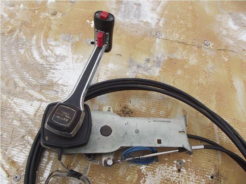

       ครั้งแรกนึกว่าต้องเปลี่ยนทริมใหม่แล้ว นึกขึ้นได้อะไรเสียก็เปลี่ยนอันนั้นซิ แค่สวิทซ์ตัวเดียวผมนี่พลิกโลกหมุนตะแคงหาเลยครับ
ชุดทริมชุดนี้เป็นของยี่ห้อ Hi-lex เป็นชุดทริมที่นิยมใช้กันมากในเรือประกอบนอกในยุคนั้น เพราะออกแบบไว้ดีการควบคุมง่ายและธรรมชาติมาก
ทุกอย่างอยู่ในมือข้างเดียว ส่วนสวิทซ์เป็นโรงงานทำสวิทซ์โรงงานใหญ่ของญี่ปุ่น สายการผลิตทำสวิทซ์ OEM ให้โรงงานอื่นๆ
ถ้าเปลี่ยนรีโมทใหม่ ก็ต้องปรับตั้งสายคันเร่ง สายเกียร์ใหม่อีก แถมทริมไม่สวยคลาสสิกเท่าของเดิม
