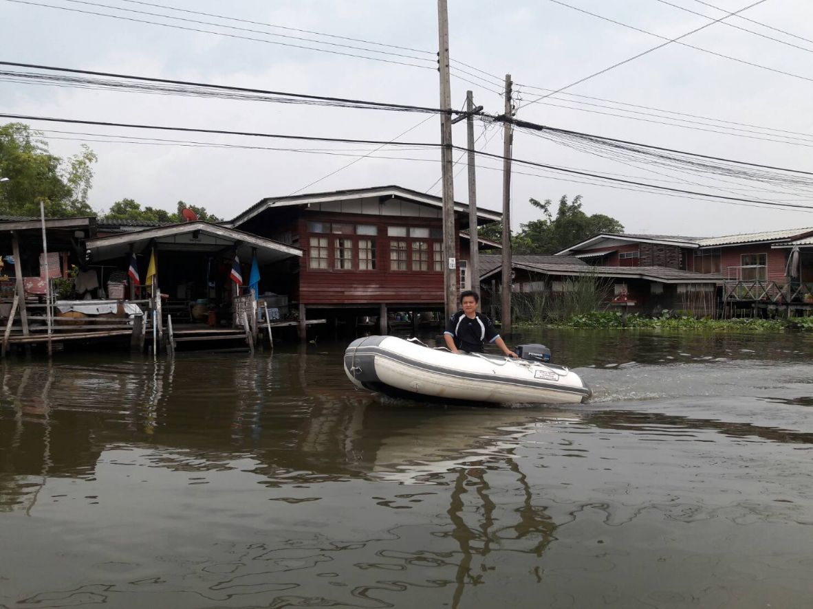

รบกวนหน่อยครับ เรือยางผม มันหน้าเชิดตลอด

       เรือยาง 270 เครื่อง 6แรง หางสั้น 17 นิ้ว ตั้งระนาบหางไว้รูล่างสุดแล้ว พอบิดหมดไม่ได้เลยวิ่งหน้าเชิดตลอด ต้องทำไงยังดีครับ (ไปคนเดียวไม่มีรสำภาระ) ในรูปต้องค่อยๆเปิดคันเร่งนะครับ
       เขยิบมานั่งข้างหน้ามากขึ้นอีกหรือหาอะไรหนักๆ มาวางข้างหน้า หรือหาคนมานั่งหน้าอีกคน555 เรือมันสั้นอะครับ

       เห็นด้วยกับน้ากระรอกคับ น่าจะต้องถ่วงหน้าสักนิดแล้วละคับ

       ออกตัวแบบเด็กแว้นซ์ครับ ต้องยกล้อโชว์ก่อน
วิธีแก้ไม่ยากครับ ต้องหาสาวๆ นั่งหัวเรือครับ

       เครื่องเล็กไปหน่อยครับ 2 คนอาจจะไม่ขึ้นน้ำ
คนเดียวต้องนั่งหน้าสุดเอื้อมมือจับหรือหาไม้ต่อด้ามให้ยาวขึ้น พอเรือขึ้นน้ำแล้วค่อยขยับไปนั่งกลางๆหนือท้ายได้

       ขอบคุณครับ หายแล้วครับวิ่งขึ้นน้ำแล้ว ปรับระนาบหางไว้ที่รูล่างสุด แล้วเอาถังน้ำมัน 20ลิตรใส่น้ำถ่วงหน้าไว้ครับ ถ้าเอาถังน้ำออก เวลาออกตัวต้องทิ้งน้ำหนักไปข้างหน้า เรือจะขึ้นน้ำช้ากว่าหน่อยนึงครับ คงต้องต่อด้ามแฮนด์ สักหน่อยนึงครับ
