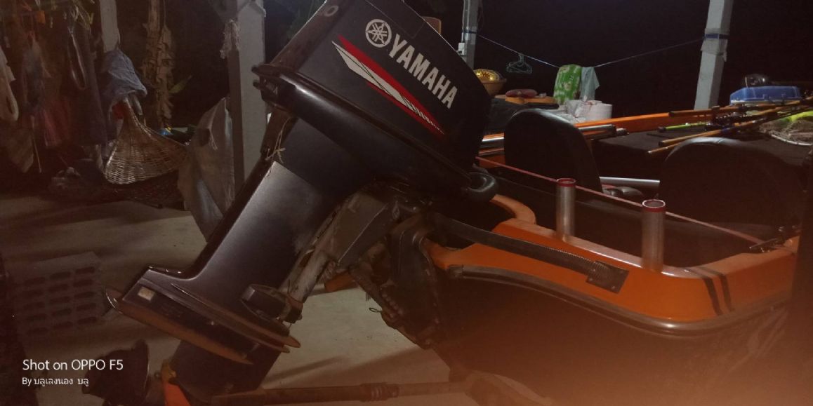

เครื่องเรือ YAMAHA 40 แรง 2 จังหว่ะ ไม่ทราบปีครับ ผมดูไม่เป็น

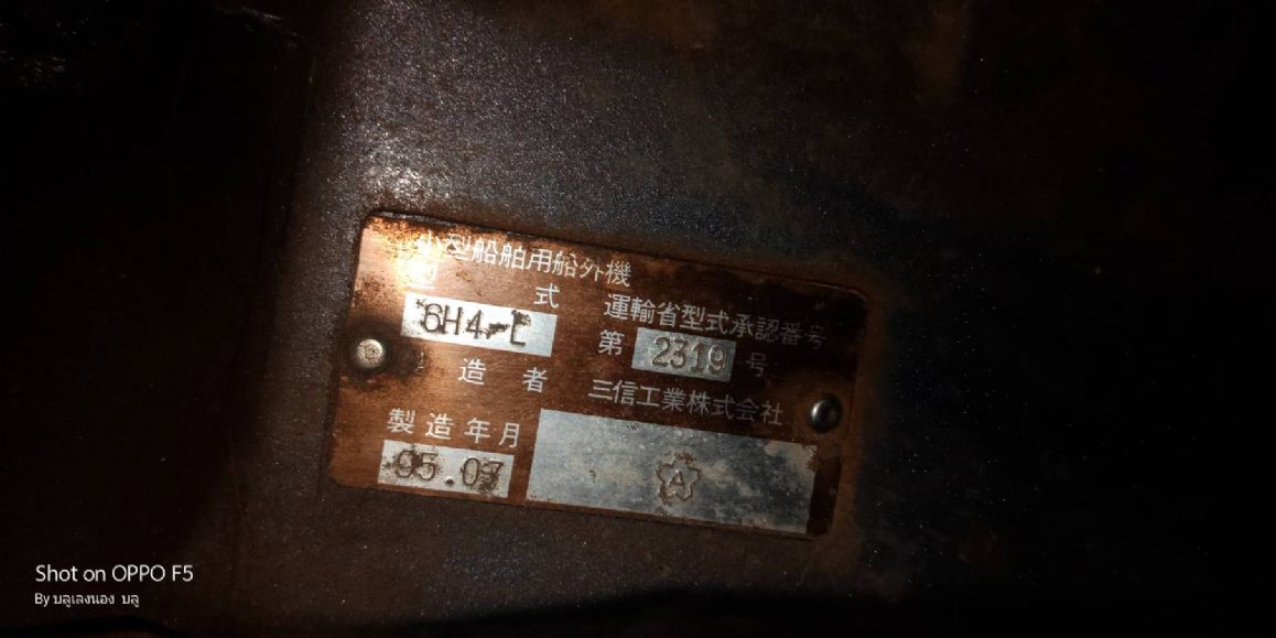

       เนมเพลท ครับ
บลูเรงนอง จาก บลูเรงนอง 183.88.192.5 ศุกร์, 15/2/2562 เวลา : 09:27  IP : 183.88.192.5
edit แก้ไขคำตอบ   delete ลบคำตอบ 32803
       เครื่องครับ ไม่ทราบว่าปีอะไร

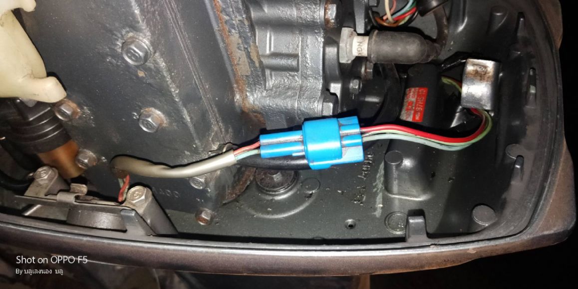

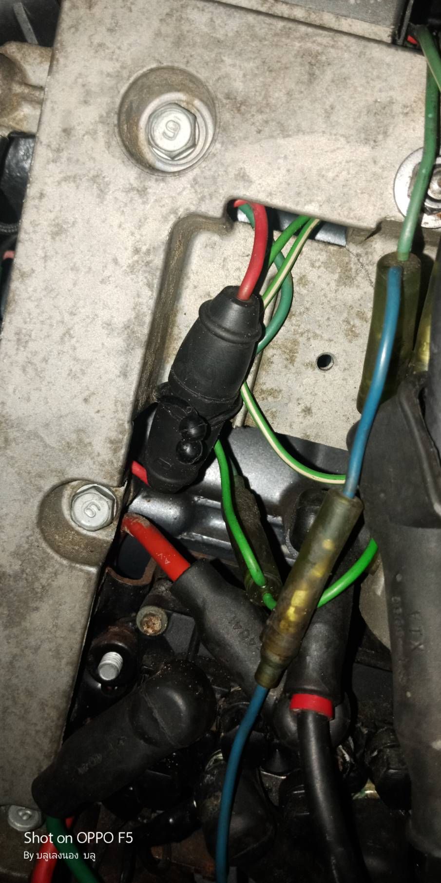

       สายไฟสามเส้น แดง เขียวแก่ เขียวอ่อน ที่เข้าสวิทช์ทริมท้ายเรือ (วัดแล้วสีแดงช๊อตลงกราวด์)

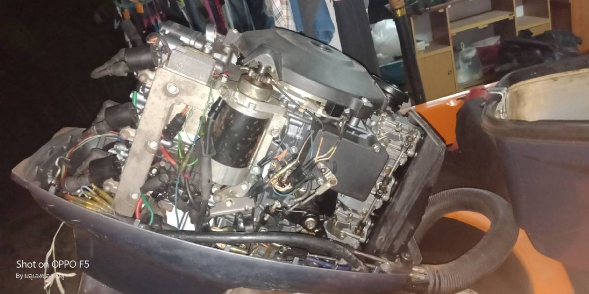

       ฟิวส์หลอดแก้วตัวนี้ขาด

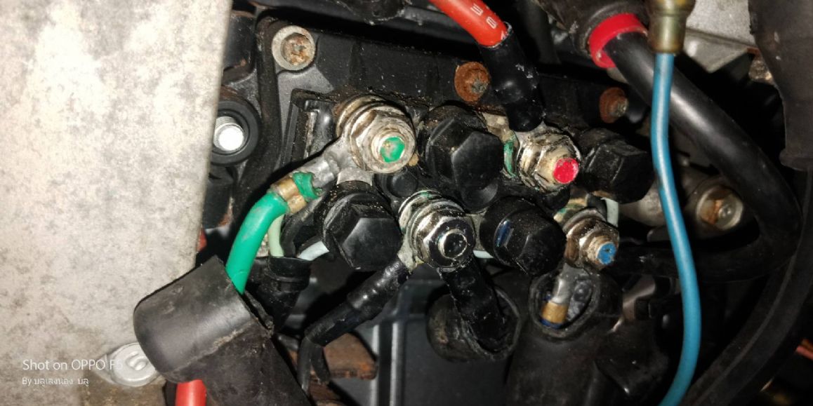

       สายเส้นสีน้ำเงินกับเขียว ที่วิ่งมาจากมอเตอร์ทริม มาเข้ารีเลย์ตัวนี้ ... วัดแล้ว ก็เหมือนจะลงกราวนด์

       ฟิวส์ขาด ต้องหาสาเหตุก่อนครับว่าที่ขาดเพราะไฟช๊อตตรงไหน แก้ไขตรงที่ช๊อตก่อน ส่วนสายไฟจากมอเตอร์ สีน้ำเงินและสีเขียว ต่อลงกราว์ดถูกแล้วครับ เพราะปกติรีเลย์จะจับสองเส้นนี้ลงกราว์ดทั้งคู่ พอเรากดขึ้นหรือกดลง ก็จะจับเส้นได้เส้นหนึ่งไปต่อกับไฟ 12V ก็จะเป็นการกลับทางหมุนของมอเตอร์

       ลองเอาสาย สายเส้นสีน้ำเงินกับเขียว ที่วิ่งมาจากมอเตอร์ทริม มาเข้ารีเลย์เอาออก ใส่ฟิวส์ใหม่ แล้วลองทริมดูว่า รีเลย์ต๊อกแต๊กๆ ทำงานมั้ย
อย่างที่น้าเอกบอกมีอุปกรณ์บางตัวช็อต

       ผมทดลองถอดเอาสายสีน้ำเงินออกจากรีเลย์ แล้วไปจิ้มไฟ12v.(ขั้วสีแดง) ดูแล้ว มอเตอร์ทริมยกขึ้น ...ok
และทดลองถอดเอาสายสีเขียวออกจากรีเลย์ แล้วไปจิ้มไฟ12v. ดูบ้าง มอเตอร์ทริมกดลง ...ok
แต่ ถ้าจิ้มขั้วแดงไฟ12v.มาที่น้ำเงินหรือเขียวโดยที่ไม่ถอดสายออกจากขั้วรีเลย์เลย มันจะซีอตป๊าบ มอเตอร์ไม่ทำงาน
แบบนี้พอจะสรุปได้รึยังครับว่าอะไรเสีย

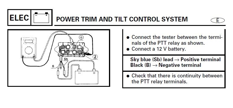

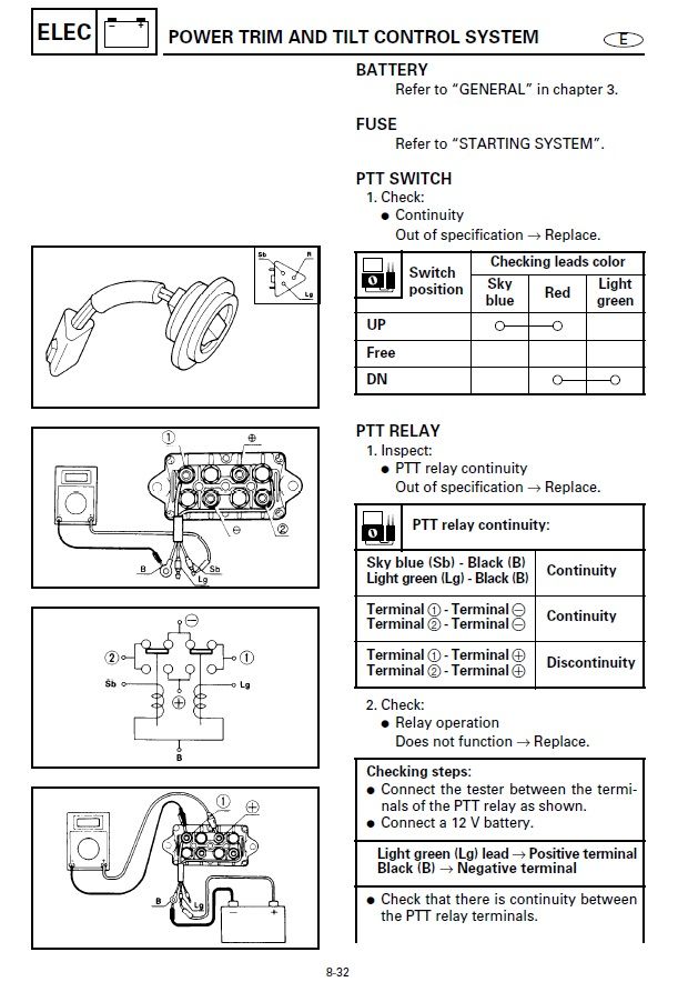

       ต้องเอามิเตอร์วัด ตามรูป 9 ล่างสุด กับรูป 10 ก็จะสรุปได้ คือวัดคู่น้ำเงินกับกราวด์ กดทริมดู กับวัด คู่เขียวกับกราวด์ กดทริมดู
หน้าคอนเทครีเลย์น่าจะไม่ทำงานหรือค้าง 1 ชุด เลยกลับขั้วบวกลบไม่ได้ กลายเป็นเอาบวกลบแตะกัน ฟิวส์เลยขาด

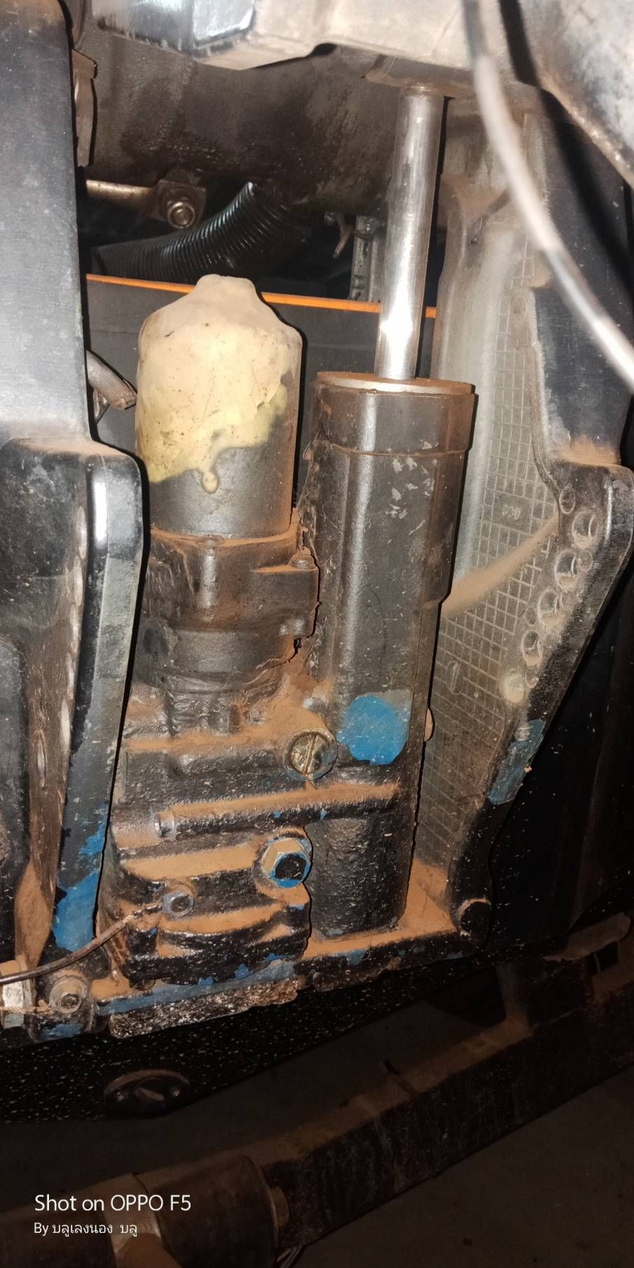

       ดูจากรูปหัวน๊อตเป็นสนิมน้ำอาจเข้าไปข้างใน
เอาไปให้ร้านไดนาโมซ่อมได้ บางทีก็แค่สายขดลวดขาด ไหม้ก็พันใหม่ หน้าคอนเทคไม่ดีเอากระดาษทรายขัด เก็บไว้สำรองได้
ซื้อใหม่ก็ไม่แพง เคยเปลี่ยนน่าจะพันกว่าบาท ลองถามที่พัทยาดู

       1. เอาไฟมาจิ่มสีน้ำเงิน หรือเขียว ไฟช๊อด ถูกแล้วครับ อย่างที่ผมบอกแต่แรกว่าปกติรีเลย์มันจะช๊อตสีน้ำเงินและเขียว ลงกราว์ดไว้ในภาวะปกติครับ
2. ช๊อตในกรณีข้อ 1 ไม่ทำให้ฟิวส์ขาดครับ เพราะฟิวส์ใส่ไว้เฉพาะสายคอนโทรลเท่านั้น สายกำลังที่มารีเลย์ทริม ไม่มีฟิวส์ครับ ลองดู มันจะมาจากขั้วบวกของรีเลย์สตาร์ท
3. ลองเทสรีเลยครับ มันจะมีสายเส้นเล็กๆ สีฟ้า และเขียวอ่อน ทดลองโดยเอา สีใดสีหนึ่งทีละเส้น จิ่มขั้วสีแดง จะต้องมีเสียงแต๊กๆ ที่รีเลย และมอเตอร์ต้องหมุนขึ้นหรือลง ถ้าไม่มีเสียงแต๊กๆ แสดงว่ารีเลยค้าง ถ้ามีเสียงแต๊กๆแต่มอเตอร์ไม่หมุน แสดงว่าหน้าคอนแท็กของรีเลย์เสียครับ
4. ถ้าเอาเส้นเล็กจิ้มขั้วบวกแล้วทำงานปกติ แสดงว่ารีเลย์ปกติดครับ ให้ไล่ต่อไปที่สวิตช์ทริมครับ สวิตช์ทริมจะมี 3 ขั้ว สีแดง สีเขียวอ่อน สีฟ้า สีเขียวอ่อนและสีฟ้า จะมาที่รีเลย์ทริมตามที่ให้ทดลองตามข้อ 3 ส่วนสีแดงจะต่อไปขั้วบวก โดยผ่านฟิวส์ครับ
5. ตามที่ผมเคยบอกครับ ฟิวส์ขาดต้องหาจุดที่ช๊อตทำให้ฟิวส์ขาดเจอก่อนแก้ไขแล้วค่อยลองครับ
**รีเลยทริมซื้อที่วัชระได้ครับ ราคาประมาณ 5000-7000 ครับ
