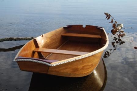

       ...ลำนี้สวยเรียบๆ แต่ติดใจมากตรงที่เอาเชือกเรือหนาๆมาหนาบรอบกราบเรือ ผมไม่ทราบประโยชน์ใช้สอยของวิธีการอย่างนี้ แต่ชอบใจตรงที่มันสวยดี มีสงสัยนิดหน่อยว่าเรือไม่มี frame ถี่ๆ มันจะแข็งแรงพอไหม ?
กันกระแทก กับ ความสวยงาม

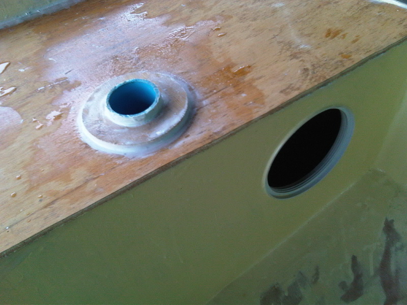

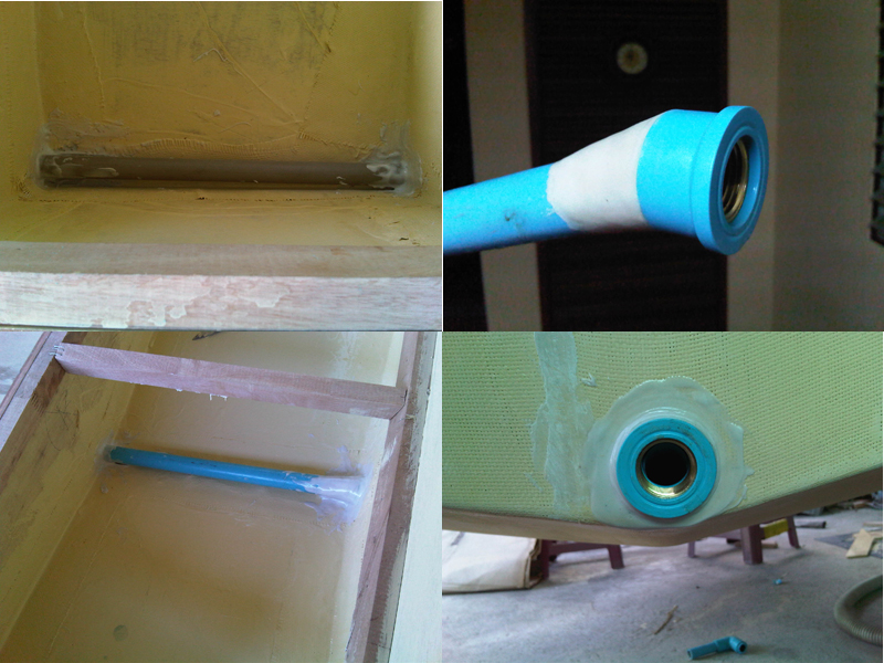

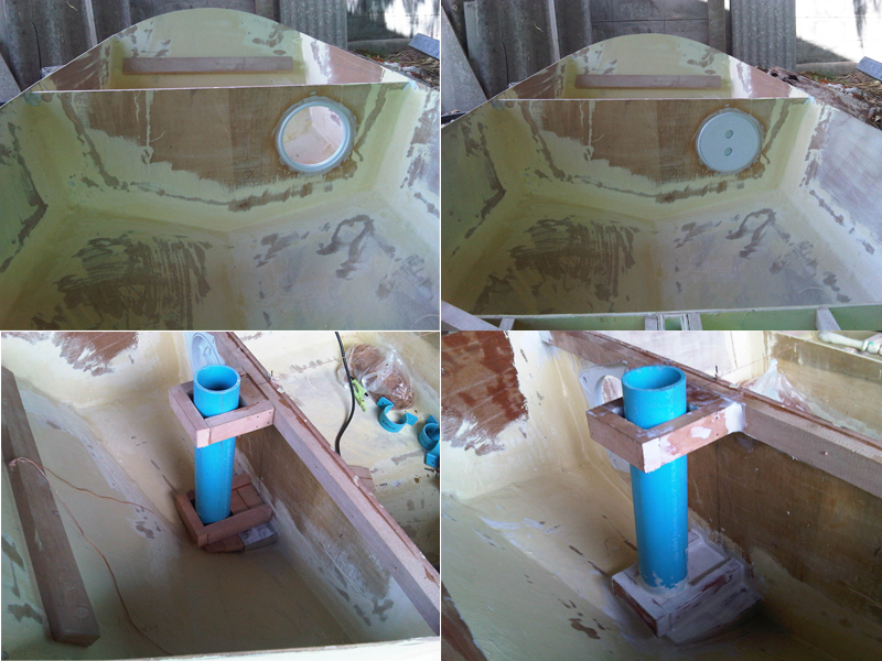

       ฝาด้านหน้าใช้ฝาท่อน้ำ ที่ใส่เสาใช้ท่อ PVC 2 นิ่ว
kathi-mce จาก ธิ 58.64.17.2 พุธ, 18/5/2554 เวลา : 13:55  IP : 58.64.17.2

       update ท่อระบายน้ำในเรือเรียบร้อย ตรงท้ายเรือตัดข้อต่อแล้วใช้อีป๊อกซี่แบบดินน้ำมันพอก

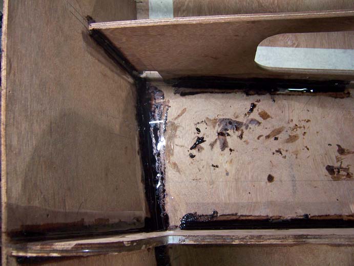

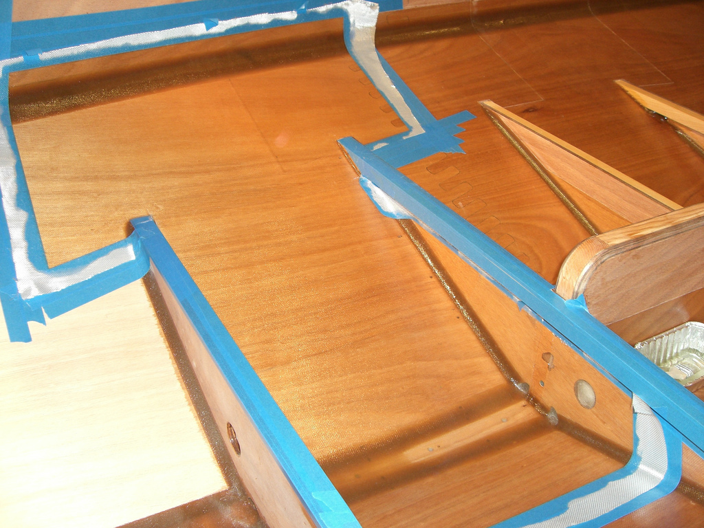

       ...รบกวนช่วยโคลสอัพภาพ ผิวเนื้องานของไยผ้าไฟเบอร์ที่เคลือบด้วยบีเกอร์รัสท์การ์ดเรียบร้อยแล้ว ให้ดูชัดๆสัก 2-3 ภาพนะครับ เวลาผมลงสีอีป๊อกซี่แล้วผมไม่รู้ว่าทาทับขนาดไหนจึงจะอยู่ในเกณฑ์ดี ถ้ามีภาพชิ้นงานชัดๆช่วยตัดสินใจ ผมจะได้ไม่ลงอีป๊อกซี่เสียจน Overbuild ซึ่งทำให้เรือหนักเกินจำเป็นและสิ้นเปลืองวัสดุ รวมถึงตอนตรวจงานจะได้ตัดสินได้ถูกว่าเอาขนาดไหน (ตอนนี้เรือผมดูจะเหมือนหนักกว่าชาวบ้านไปมาก)
เทคนิคการลง epoxy risin บางท่านจะลง expoxy risin ไปที่ชิ้นงานก่อนหนึ่งชั้น พอเริ่มเหนียวถึงจะลงผ้าใยผ้า แล้วค่อยลงน้ำยาอีก 1 ชั้น
ส่วนของผม ผมจะปูผ้าก่อนและเอาเทปยึดให้เรียบร้อยถึงจะลงน้ำยาทับโดยใช้ลูกกลิ้ง กลิ้งตรงลงไปบนผ้าเลย เก็บน้ำยาออกให้มากที่สุด (ให้บางที่สุดในแต่ละชั้น) เก็บฟองอากาศออกให้หมด)วิธีนี้จะทำให้เปลืองน้ำยาน้อยกว่าและน้ำหนักเบากว่า
หลังจากลงน้ำยาไปหนึ่งชั้นแล้ว ผมจะให้เซ็ทตัวพอประมาณ แล้วรีบใช้ คัทเตอร์แต่งผ้าส่วนเกินออกให้มากที่สุด (หลังจากแข็งแล้วจะเสียเวลาในการขัดแต่ง) ส่วนจะลงน้ำยากี่ชั้น โดยปรกติ ลงทั้งหมดประมาณ 3 ชั้น โดยสังเกตุว่ากลบหลุมลายผ้าหมดครับ

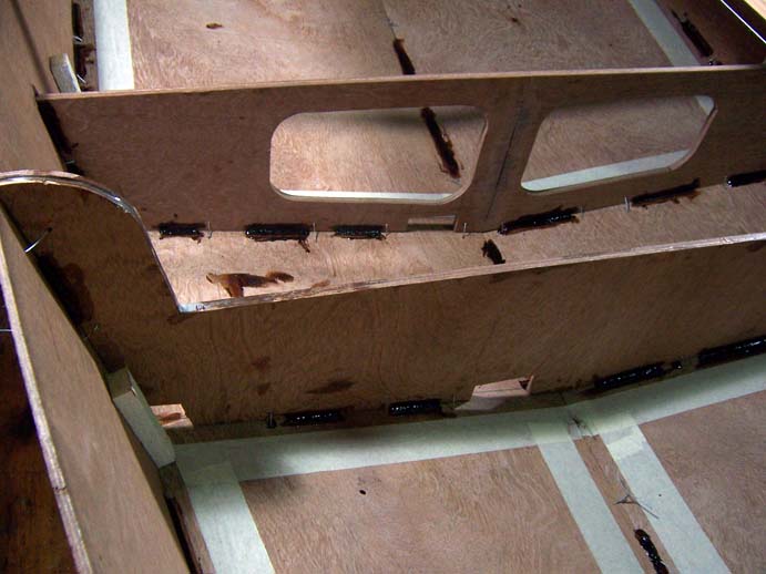

...ตอนนี้ผมลงกาวผงไม้เป็นจุดๆไปก่อน เว้นไว้ตรงที่มีการผูกลวด พอพรุ่งนี้กาวจุดเดิมแห้งดี ผมก็จะตัดลวดออกแล้วลงกาวผงไม้ตลอดแนวตะเข็บให้หมดทั้งลำไปเลย จากนั้นถ้ามันควรจะวางเทปไฟเบอร์ดามตะเข็บแบบ Wet to wet โดยไม่ต้องรอกาวผงไม้แห้งผมก็จะทำงานใหม่นี้ต่อเนื่องไปเลย ดีเหมือนกัน แต่ถ้าควรรอให้กาวผงไม้แห้งก่อน ผมก็จะรอ ก็ดีอีกเหมือนกันเพราะจะได้พักสักนิด (นี่ถ้าผมใช้อีป๊อกซี่เรซิ่น ผมก็จะลงมือแบบ Wet to wet ไปแล้วล่ะครับ เพราะเคยศึกษามาจากในเว็บนี้ว่าจะได้แรงยึดตัวที่ดีกว่า แต่หนนี้ผมทุนน้อย ! จึงลองใช้สีอีป๊อกซี่ดู ยังมีความลังเลอยู่บ้าง ตามที่ได้เล่าให้ฟังข้างต้น)
วิธีของผม ก็คือ 1.ผูกลวดให้เรียบร้อยเช็คระดับ (alignment)ให้ดี ลงทากาวด้วยแปรงบาง ๆ หนึ่งรอบ ตามด้วยกาวผสมขี้เลื่อย เก็บงานให้เรียบร้อย กาวส่วนเกินเอาออกยากมากถ้าปล่อยให้แข็งตัว
2.ปล่อยกาวเซ็ทตัว เช็ค alignment อีกรอบ ตีโครงไม้ยึดตัวเรืออย่าให้บิดอย่าให้งอเด็ดขาด จะเริ่มจากด้านในหรือด้านนอกก็ได้ครับ แต่เรือเล็กผมเริ่มจากด้านใ ปูเทปใยสานตามแนวตะเข็บ ตัดกว้างประมาณ 6 นิ้วครับ (แต่ผมซื้อจากร้านรุ่งอาร์ทตัดสำเร็จมาเลย เวลาซื้อบอกเค้าว่าไฟเปอร์กล้าส เทป)ถ้าหนา ก็ลอกทิ้งบ้างก็ได้ครับ ปูสลับกันซัก 2-3ชั้นก็พอครับ
3.เซ้ทตัวดีก็กลับด้าน ตั้ง alignment เหมือนเดิม เริ่มปูเทปตรงสันท้องเรือรีดให้เรียบนะครับ ไม่งั้นตอนปูผ้าจะไม่เรียบ พอลงเทปเสร็จจะลงผ้าทับเลยก็ได้ หรือจะแต่งขัดก่อนแล้วลงผ้าก็ได้ครับ
4. สังเกตุทุกขั้นตอน เน้น Alignment

       Creativeสุดสุด คต.131หาวัสดุแข็งเช่นแผ่นโลหะใส่ในช่องใส่เสากันเสากระแทกก็น่าจะดีนะครับ
...อีกเรื่องหนึ่งที่อยากปรึกษา คุณธิ หรือใครก็ได้ คือเวลาที่เราทำงานกาว fillet ด้วยกาวผงไม้ กรณีใช้สีอีป๊อกซี่แทนอีป๊อกซี่เรซิ่นนั้น เราต้องทำแบบ Wet to wet ด้วยหรือไม่ เพราะของผมยังลังเล และแบ่งขั้นตอนไม่ถูก เล่นเอาชะงักไปเหมือนกัน
...ขอขอบคุณครับ

       ขอบคุณครับน้าลมจ๋า ที่บอกว่าใส่แผ่นโลหะคือส่วนก้นของช่องใส่เสาใช่ไหมครับ

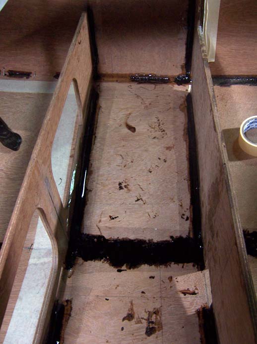

       ...ของผมเพิ่งจะเริ่มลงกาวครับ ทำรวดเดียวหมดลำไม่ไหว แบ่งทำที่ละ section ดีกว่า ลับแลมันร้อนทำให้เหนื่อยจริงๆ

       ...ผสมกาวมาเหมือนขี้ตุ๊กแกเลยครับ กาวแข็งมากๆเอาลูกหมูมาเข่นก็ได้ไม่ทั้งหมด บางมุมลูกหมูก็เข้าไปทำงานไม่ได้ ! ทำเรือลำแรก ผมได้อะไรๆจากมันเยอะเลย อย่างหนึ่งคือได้รู้ว่ายังโง่อีกหลายเรื่องครับ
...เมื่อวานผมหยอดกาวเป็นจุดๆ เว้นที่ผูกลวด วันนี้กาวแห้งดีผมตัดลวดออกเกือบหมด จากนั้นผมรูดกาวได้ curve สวยๆตามแนวด้วยช้อนกินข้าวนี่เอง และ masking tape ช่วยทำงานกาวเนี๊ยบขึ้นมาก ทำเสร็จแค่ส่วนครึ่งหน้าครับ เหงื่อไหลเป็นก๊อก ทำรวดเดียวหมดทั้งลำไม่ไหวจะตายเอาเพราะพิษทุเรียน ขอบคุณ D5 และทุกๆท่านใน Weekend Hobby ครับ
mad_rudder จาก mad_rudder 223.205.161.171 จันทร์, 30/5/2554 เวลา : 22:02  IP : 223.205.161.171

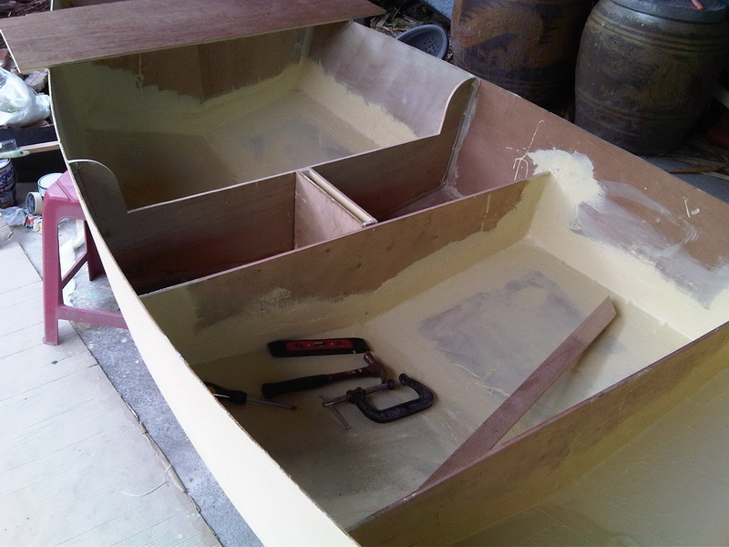

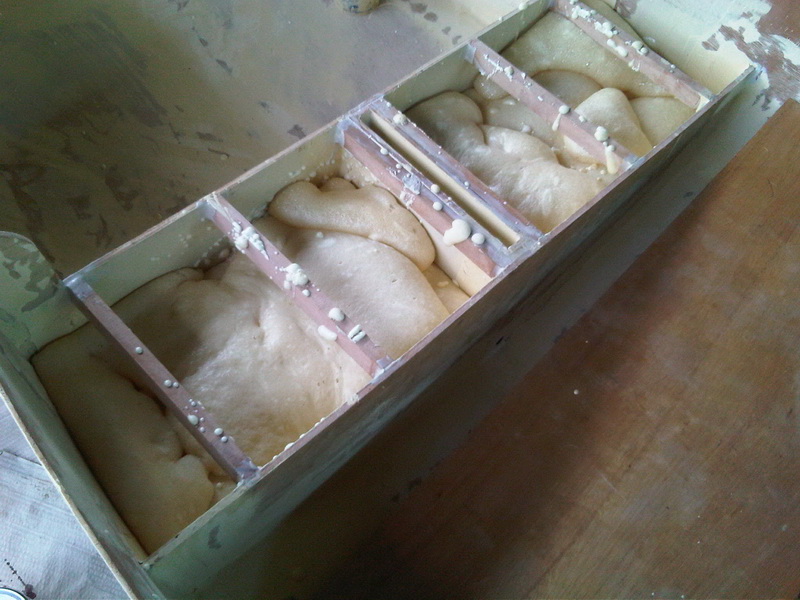

       ห่างหายไปนาน วันนี้กลับมาเท พียูโฟม
kathi-mce จาก ธิ 58.64.17.2 จันทร์, 6/6/2554 เวลา : 09:00  IP : 58.64.17.2
edit แก้ไขคำตอบ   delete ลบคำตอบ 6305
คำตอบที่ 144
       พองๆๆๆๆๆๆ ฟูๆๆๆๆๆๆๆๆ ลำนี้ใช้โฟมขาวกับโฟมดำอย่างละ 2 กิโล
kathi-mce จาก ธิ 58.64.17.2 จันทร์, 6/6/2554 เวลา : 09:03  IP : 58.64.17.2

       เสร็จแล้วก็ปิดฝาที่นั่งและห้องเก็บของ
kathi-mce จาก ธิ 58.64.17.2 จันทร์, 6/6/2554 เวลา : 09:07  IP : 58.64.17.2

       เท่าที่เห็น คุณว่าผมลงกาวผงไม้มากไปรึเปล่าครับเนี่ย ? (เห็นฝรั่งมันทำ มันแหมะเข้าไปนิดเดียวเอง แล้วรูดๆ)
mad_rudder จาก mad_rudder 49.48.186.26 อังคาร, 31/5/2554 เวลา : 22:57  IP : 49.48.186.26

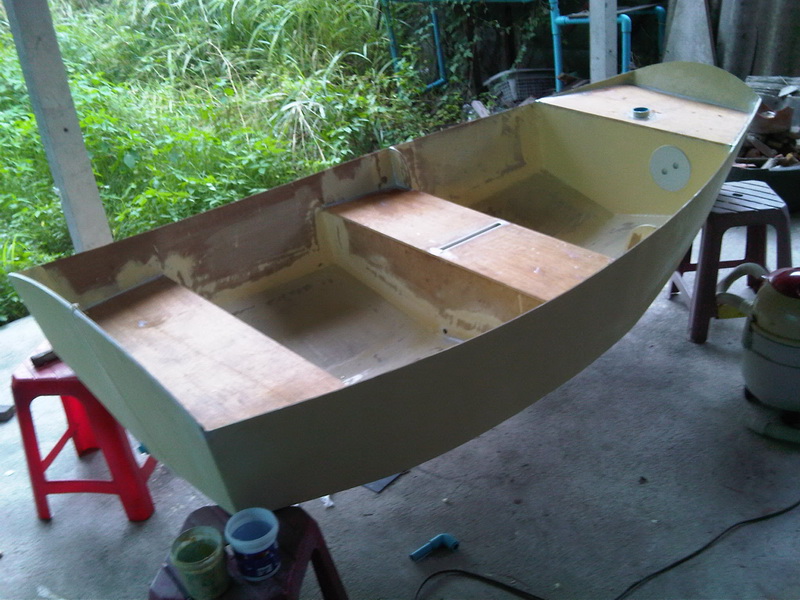

       ตอนนี้เหลือติดตัวยึดมุม คิ้วที่ขอบเรือแล้วก็ทำสี ตัวเรือก็น่าจะพร้อมที่จะลงน้ำ จากนั้นค่อยทำเสาเรือทำใบ ตอนที่ทำเสานี่สงสัยต้องปรึกษาน้า mad_rudder เรื่องการเหลาไม้ เพราะยังไม่เคยใช้กบเลย
kathi-mce จาก ธิ 58.64.17.2 จันทร์, 6/6/2554 เวลา : 09:12  IP : 58.64.17.2
