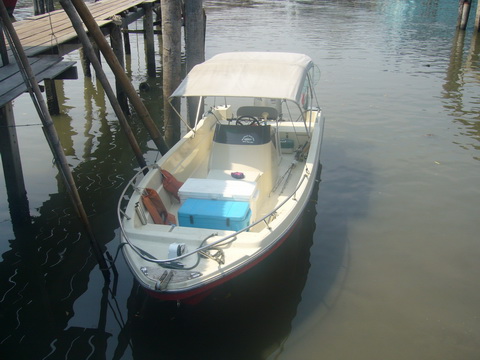

       ก็คงต้องนำคุณนายแดงมาประจำการเหมือนเดิมแตคราวนี้ต้องเพิ่มเครื่องทุนเเรงกันหน่อย

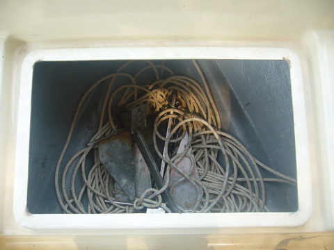

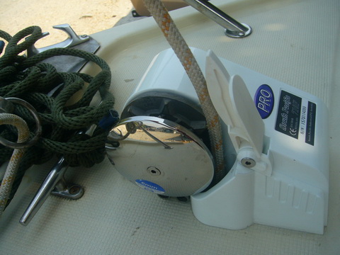

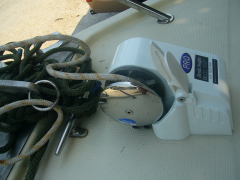

       เก็บเชือกสมอใว้ในห้องเก็บของหัวเรือครับ
หวอ จาก หวอ 124.120.240.120 ศุกร์, 28/1/2554 เวลา : 13:49  IP : 124.120.240.120
edit แก้ไขคำตอบ   delete ลบคำตอบ 1445

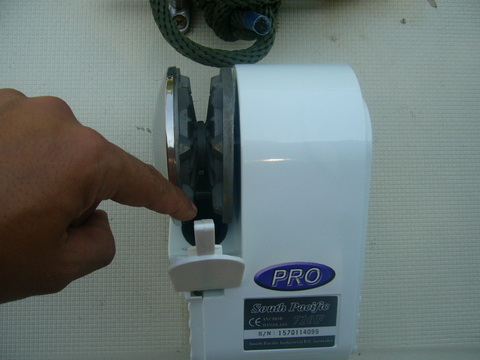

       ตรงกลางของวินซ์จะมีรูสำหรับเชือกตอนทิ้งสมอก็ต้องปล่อยผ่านวินซ์ครับ
หวอ จาก หวอ 124.120.240.120 ศุกร์, 28/1/2554 เวลา : 13:51  IP : 124.120.240.120
edit แก้ไขคำตอบ   delete ลบคำตอบ 1446

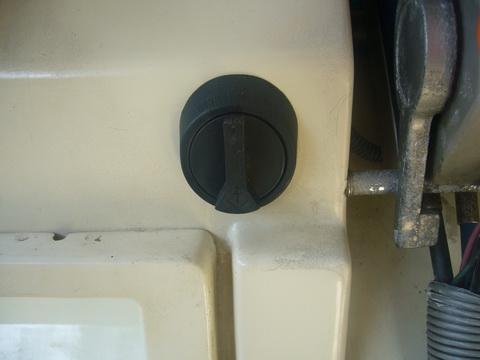

       ตอนเก็บสมอก็บิดสวิตเพื่อให้วินซ์สมอทำงานแต่ต้องบิดค้างไว้ครับ
น้าหวอ เวลาเก็บสมอ ต้องเอาสีขาวที่ง้างขึ้นลงครับ มันจะกดเชือกให้ติดกับวินซ์ แล้วจะไม่ลื่น
จาก : โต๊ะคร๊าบ(โต๊ะคร๊าบ) 28/1/2554 20:33:09 [182.53.28.120]
ส่วนเวลาปล่อยเหมือนในรูป ง้างขึ้น สมอหล่น ใช่ปล่าวหว่า อิอิอิ ไปลองกันอีกเมื่อไหร่
จาก : โต๊ะคร๊าบ(โต๊ะคร๊าบ) 28/1/2554 20:34:58 [182.53.28.120]
หวอ จาก หวอ 124.120.240.120 ศุกร์, 28/1/2554 เวลา : 13:54  IP : 124.120.240.120
edit แก้ไขคำตอบ   delete ลบคำตอบ 1447
       ส่วนสวิตก็ติดตั้งไว้ที่ป้อมข้างคอนโทนครับ
จะมีอุปกรณ์มาให้ในกล่องครบชุดพร้อมวีซีดีในการติดตั้งครับ
หวอ จาก หวอ 124.120.240.120 ศุกร์, 28/1/2554 เวลา : 13:57  IP : 124.120.240.120
edit แก้ไขคำตอบ   delete ลบคำตอบ 1448
       ในความคิคของผมถือว่าพร้อมใช้ได้แต่มีข้อเสียตอนทึ้งสมอต้องให้เชือกผ่านวินซ์เเล้วก็ต้องบิดสวิตด้วยทำให้สมอลงน้ำช้าไปหน่อยครับ
แต่สบายเวลาเก็บ...กับราคาของวินซ์ที่ไม่สูงมากครับทำให้มีเครื่องทุนแรงเพิ่ม
หวอ จาก หวอ 124.120.240.120 ศุกร์, 28/1/2554 เวลา : 14:03  IP : 124.120.240.120
edit แก้ไขคำตอบ   delete ลบคำตอบ 1449
       อ้อการติดตั้งอาจจะไม่เรียบร้อยสวยงาม....เพราะผมติดตั้งเองทั้งครับ

น้าหวอ ขอดูวินซ์สมอหน่อย ใช้งานไง?? เวลาดึงสมอขึ้นมาแล้วเก็บสมอไว้ที่ไหน??

       ตอนติดตั้งวินซ์ต้องเจาะรูสำหรับร้อยเชือกครับ
หวอ จาก หวอ 124.120.240.120 ศุกร์, 28/1/2554 เวลา : 13:52  IP : 124.120.240.120
edit แก้ไขคำตอบ   delete ลบคำตอบ 1503
เรียนถาม น้าหวอ กว้านสมอไฟฟ้าตัวนี้ใช้ได้กับเรือขนาดตั้งแต่เท่าไรถึงเท่าไร มีกี่ขนาด ราคาเท่าไร ซื้อได้ที่ไหน ปัญหาที่พบเป็นอย่างไรบ้าง
ผมใช้เรือ 27 ฟุต สมอหนักมาก เคยเห็นแต่เป็นโช่กลัวหนักเรือ น่าสนใจดีครับ

       น้าครับใช้ได้ไม่เกิน20ฟุตครับ
